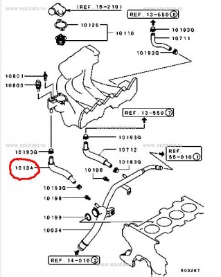

Трубка находится в кружке с номером один (чуть выше места куда указывает стрелка). Т.е. та, что идёт вниз от термостата, довольно тонкая.
Диаметр трубки ОЖ.

Диаметр трубки ОЖ.
Обнаружил трубку из которой слегка летит тосол, но вот не знаю её внутренний диаметр, может, кто подскажет?

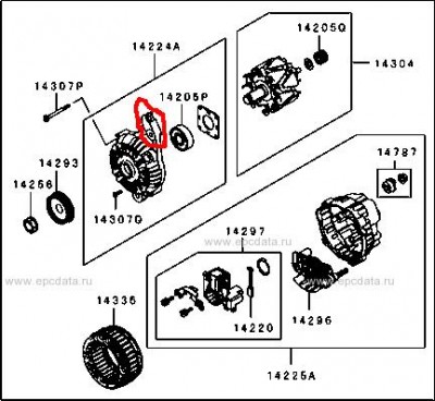

Длина не большая,но оригинальная трубка имеет гнутый профиль,и если её заменить на обычный шланг,то последний будет тереться о кронштейн натяжителя генератора

Re: Диаметр трубки ОЖ.
До переборки мотора менял этот шланг,на обычный мбс и он тёрся о кронштейн генератора (тот что с верхним ухом на генераторе и имеет аппендикс для болта натяжителя). Я этот аппендикс спилил с генератора,но шланг всё-равно касался генератора.
Потом купил новый - оригинальный,который проходит очень близко,но из-за наличия термоизоляции и гнутого профиля так активно не трётся

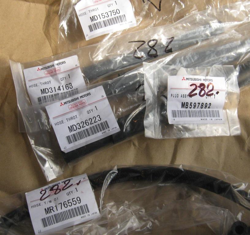

- ViRuZzz
- Сообщения: 2705
- Благодарил (а): 58 раз
- Поблагодарили: 162 раза
Внутренний диаметр данной трубки, как и трубок, которые идут к ДЗ - 8 миллиметров
Они все прямые (не гнутые), эластичные. Я купил все, какие предлагал инэт-магаз, а то тоже начали сопливить некоторые, а на радиатор печки - вообще лопнул. Поменял пока не все.
UPD: Вот фото.
UPD: Вот фото.
