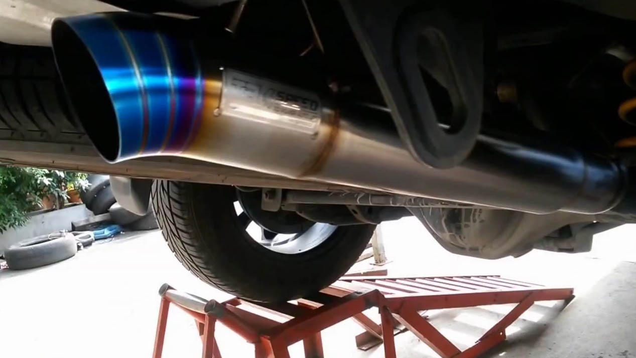

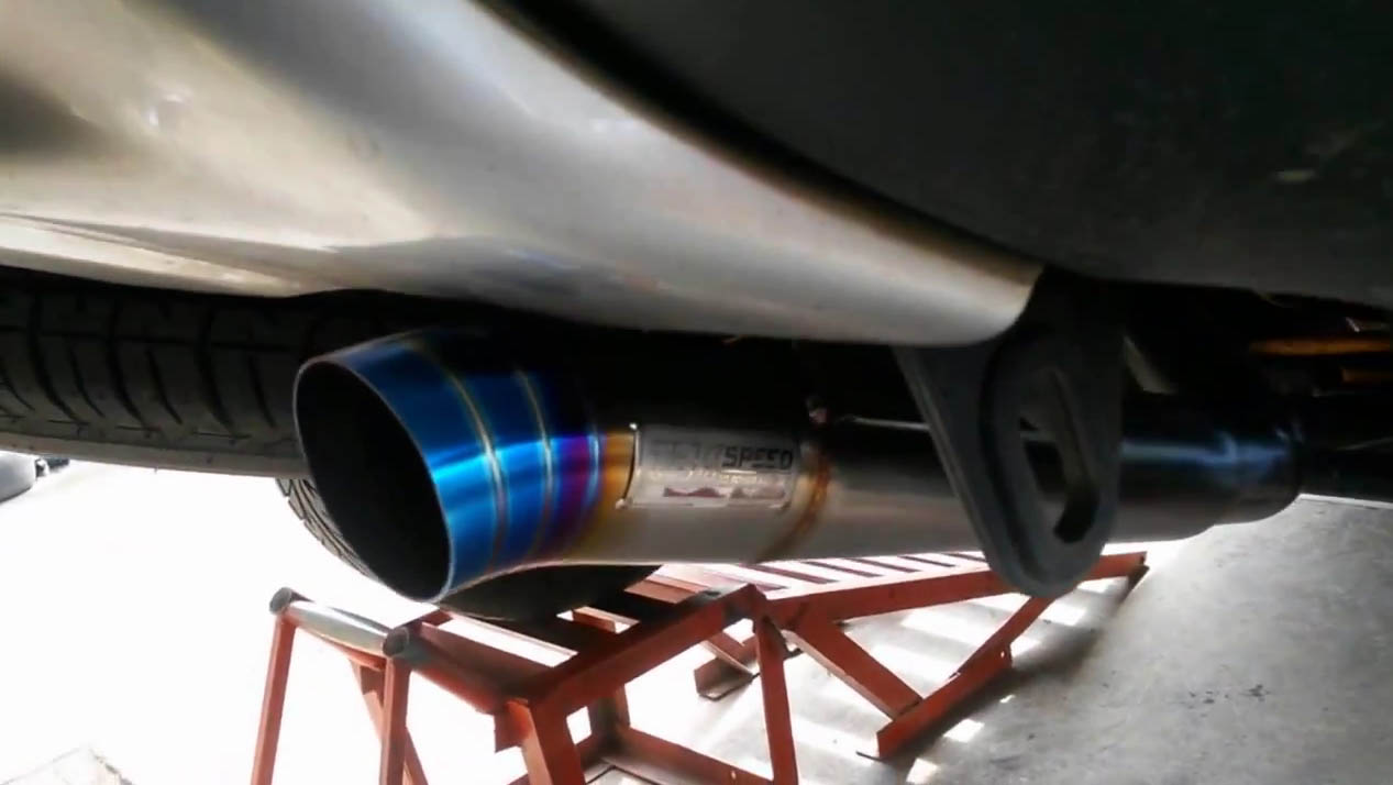

yura.risk Во сколько оригинал обойдется
?Японские из нержавки стоят штуку зелени новые
.Ведь этот из титана задняя часть точно титан судя по побижимости.

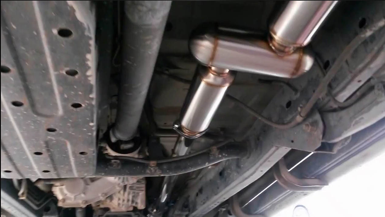

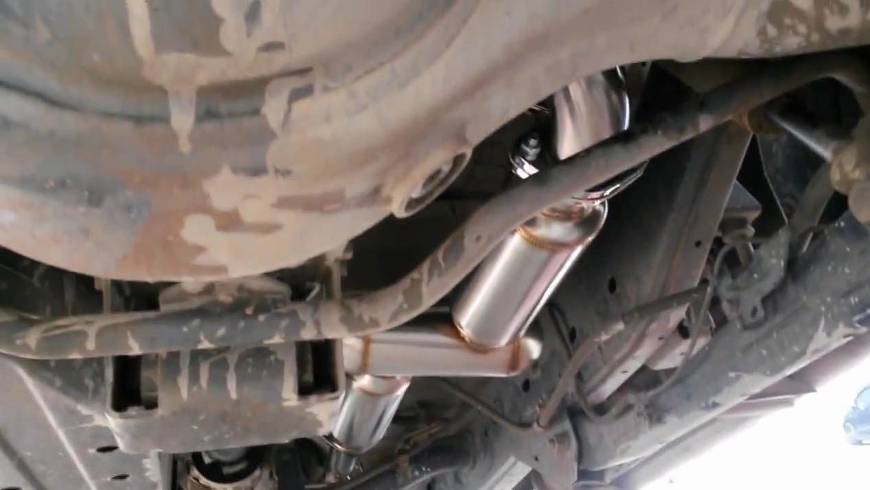

Мечта сантехника, но из нержавейки. С 90 градусными переходами не имеет смысла.

тоже думаю что шляпа какая-то.Если заморочиться на прямоток то только на прямую трубу образно говоря...Нахрена этот 90 угол-думается что на бензиновый атмосферник для создания противодавления обратного в выпускном коллекторе.С турбиной эта шляпа не нужна.Имхо варить из трубы нерж(щас варят все кому не лень ее) с минимальными изгибами под минимальные углы .Но прошиву мозга придется править!
