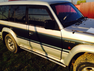

Всем привет! Наконец то я созрел хотя бы представиться :)
Для кого то - уже давно, а по мне так только вчера - купил Пыжика, синего цвета... ну и как есть буквально немного ниже - купила баба порося :))
Куплен он был в 2012 году, тут вроде тоже иногда отписываюсь, а вот представиться все как то не получалось...
ИТОГО: П2, 43 кузов, комплектация GLS люк, кондей, круиз(как показала практика - очень полезный девайс), мотор 6G72, 12 клапанов.
Началось все с простого - была беременна жена - поехали забирать коляску, и настал тот момент - в багажник коляску не запихнуть (а была на тот момент старенькая, как я думал изначально, аж 2002 года рождения Нексия), в общем началось...
Благо есть тому хорошие люди - Тесть, именно с большой буквы, посоветовавшись с которым было принято решение брать именно Паджеру.
Ну в общем как обычно - и началось... поиск по авто.хрю - ценник на тот момент конский(а с учетом ожидания первенца и тем более, большинство здесь это прошли - расходов больше чем планировалось изначально... знаете...)
В общем звонит тот же тесть, и говорит что есть вариант... надо поглядеть... И через две недели (пока водку попили за первенца... пока отошли...) в общем стал я обладателем Пыжика :)) 1992 г.в.
Вот с этого и началось мое знакомство с этим зверем. Потихоньку привожу в порядок. Началось все с того, что незаметил как вскипятил мотор(как многие выражаются - все приходит только с опытом) так и тут произошло - ехал по темноте, вроде все хорошо, поднимаюсь в горку... смотрю в зеркало, а ТАМ - завеса, невидно ничего вообще, по тормозам, на обочину... В общем ситуация то простая... изначально, сразу после покупки заметил, что охлаждайка потихоньку испаряется... подливал, подливал... но видимо настал тот момент, когда подливалкя закончилась, а если точней, она вся пошла в выхлопную.
Итог: поменял обе головы...

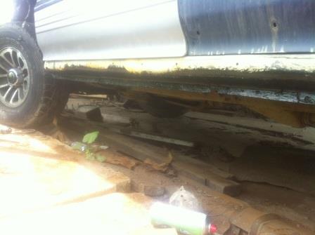

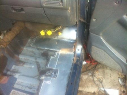

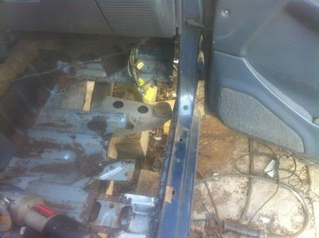

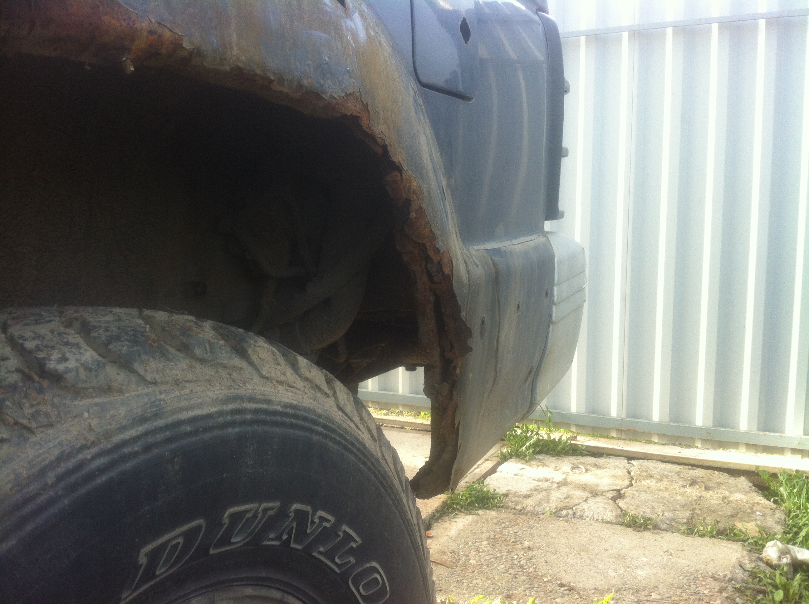

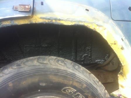

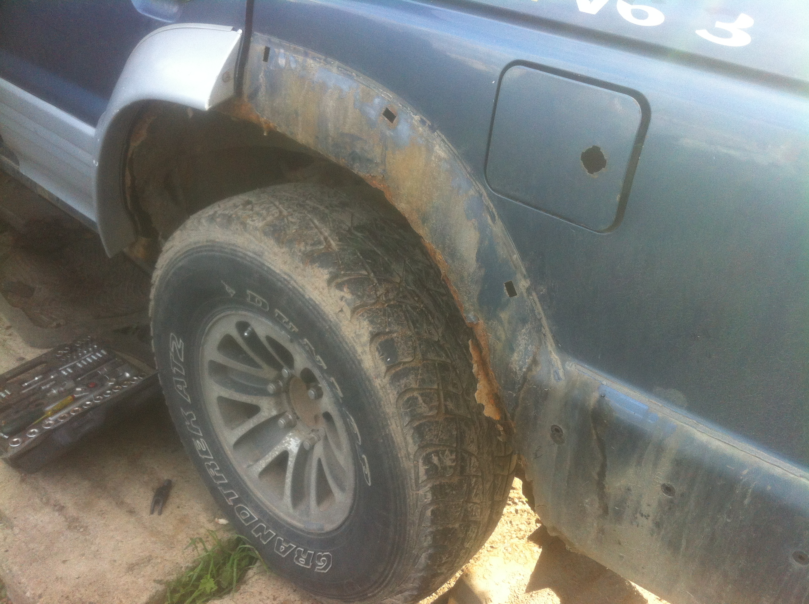

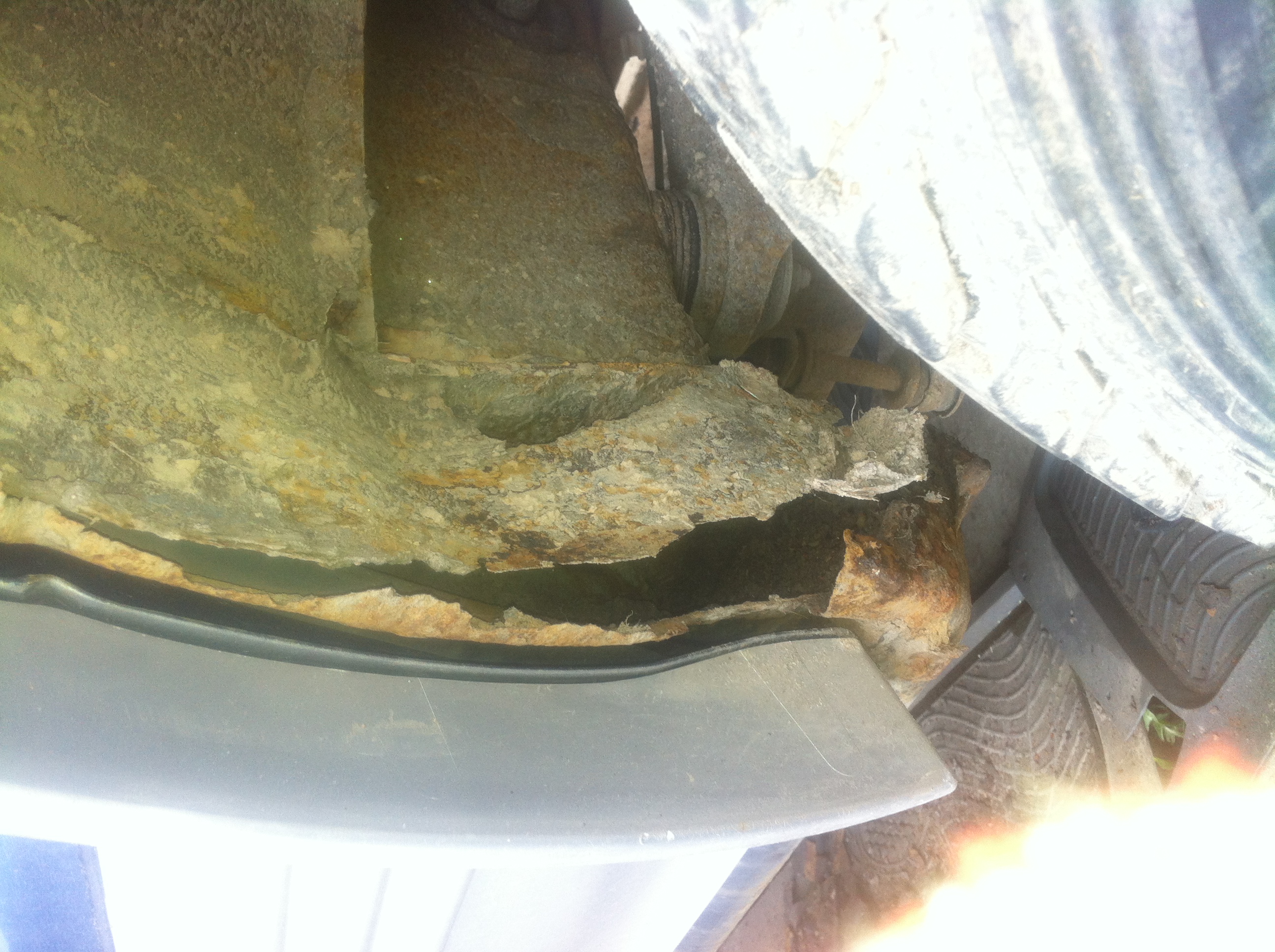

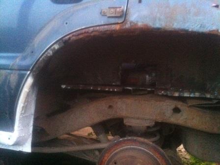

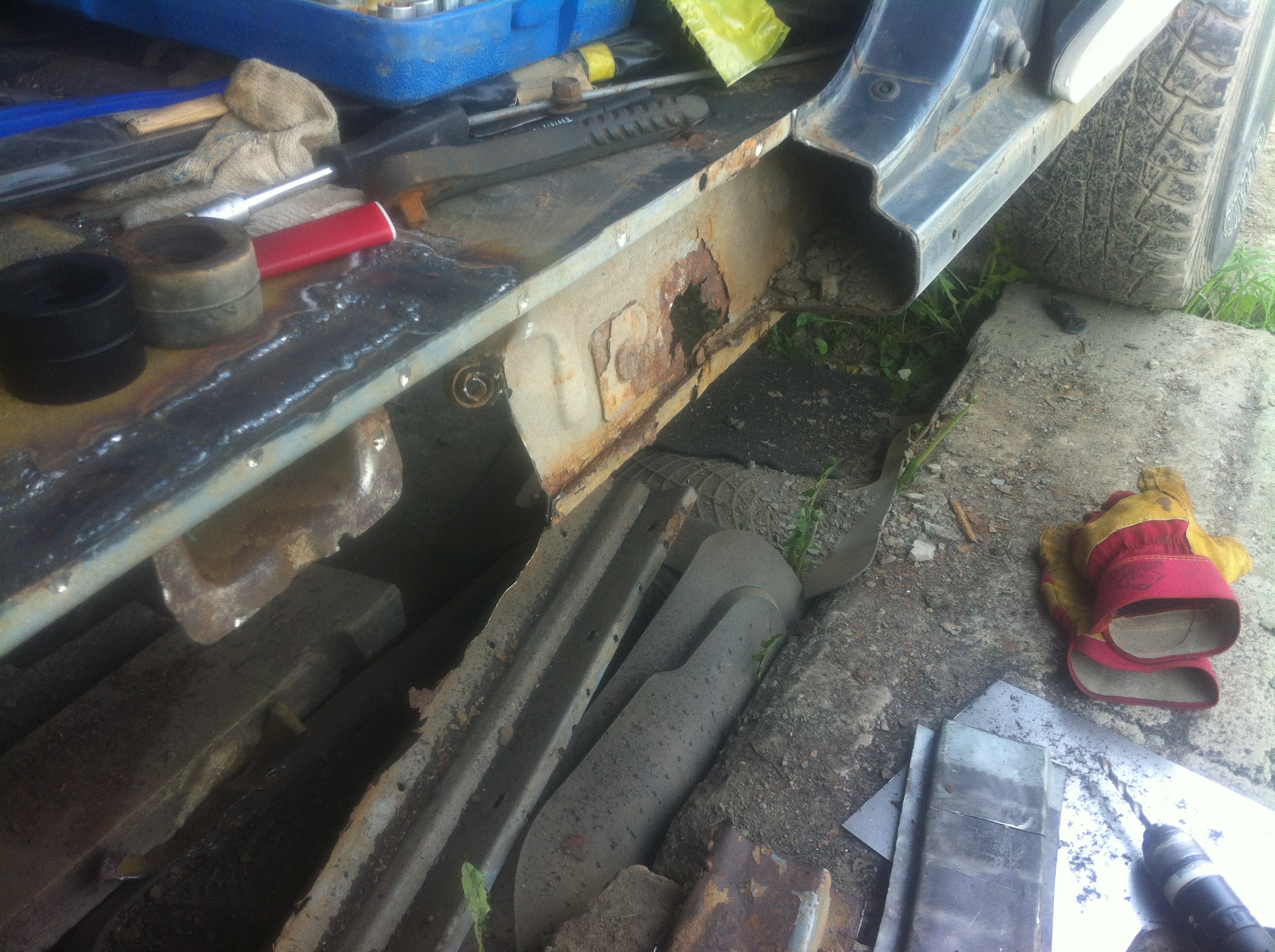

Прошло почти полтора года и меня начала доставать прохлада в салоне... и тут я решил все таки вскрыть пол в ногах... Сначала куча матов, а потом - а потом появились фотографии, тут в других темах они есть, как только будет время, попробую их хоть как нибудь скомпоновать... В общем началось все с простого - с осмотра кузова на предмет небольших дырочек, а закончилось(правда еще не до конца) как обычно... фотки только к сожалению на работе уменьшить нечем... а то их целая куча... :)

Фото давай:)

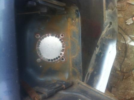

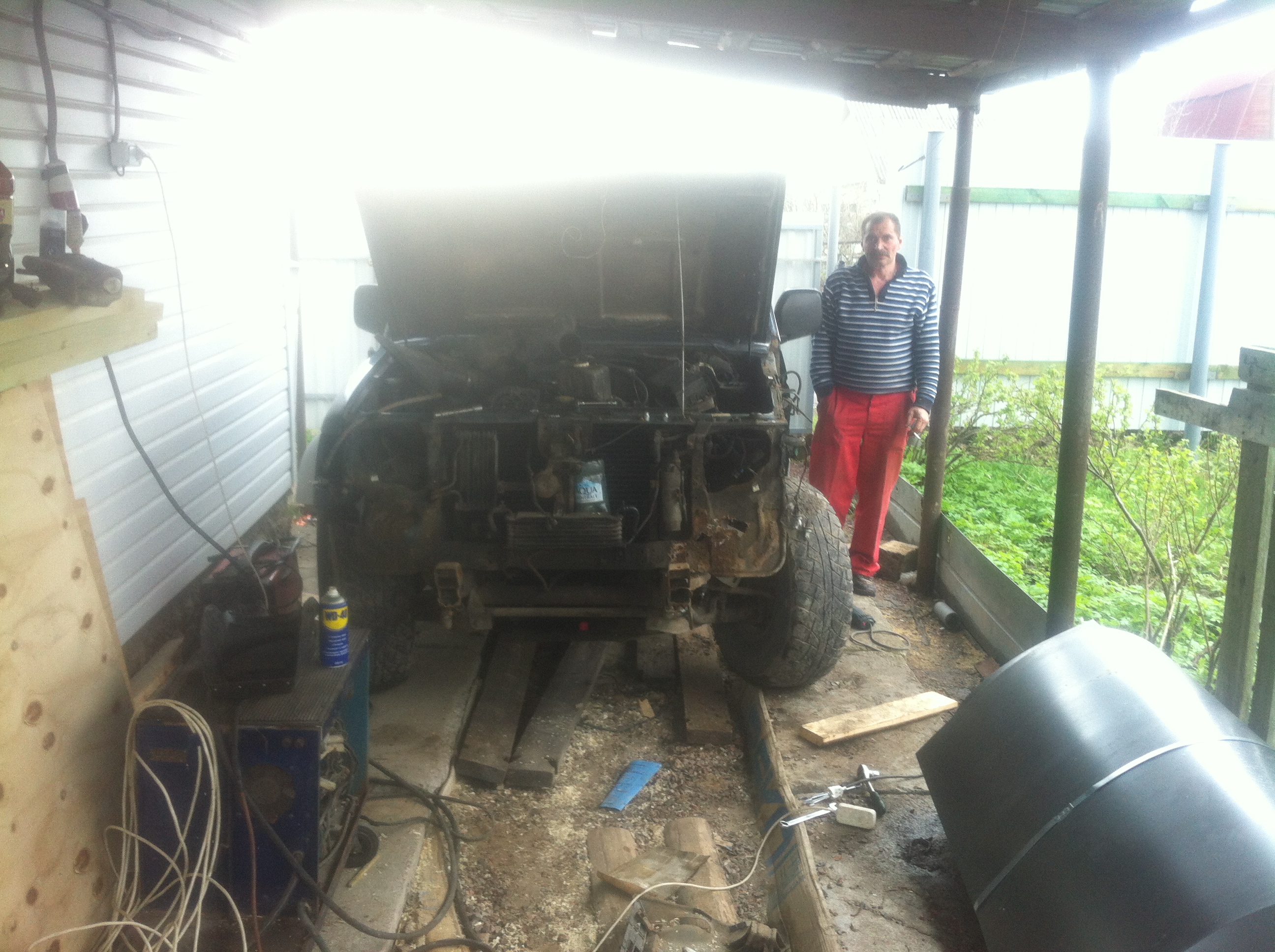

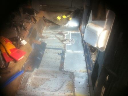

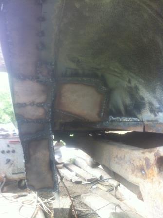

нумс... продолжим... :))

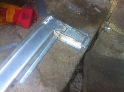

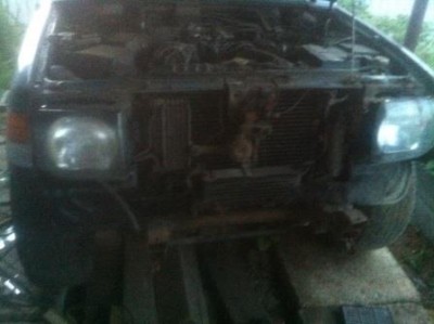

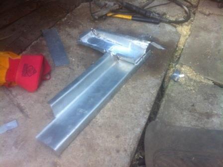

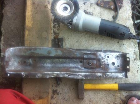

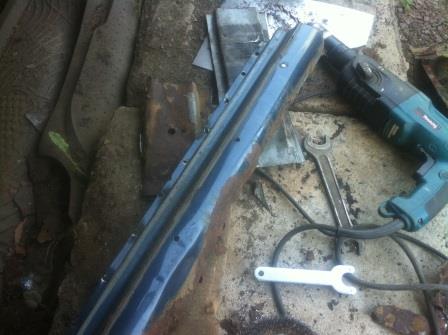

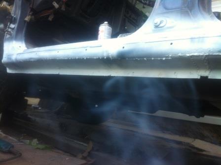

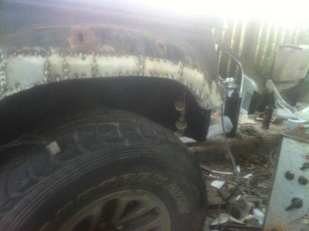

сейчас стоим... сломаны... :(( обломило шпонку, соответственно шкиву пришел писец...
все запчасти заказаны, точней почти все есть, за исключением шайбы :(( хочется и ее поменять, раз уж залез туда, решил сразу поменять ремешок ГРМ, хоть он и прошел то с последней замены тысяч 20... но все же...

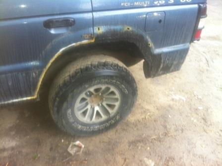

так все начиналось в этом году :)

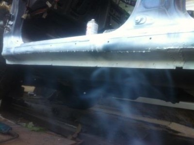

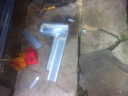

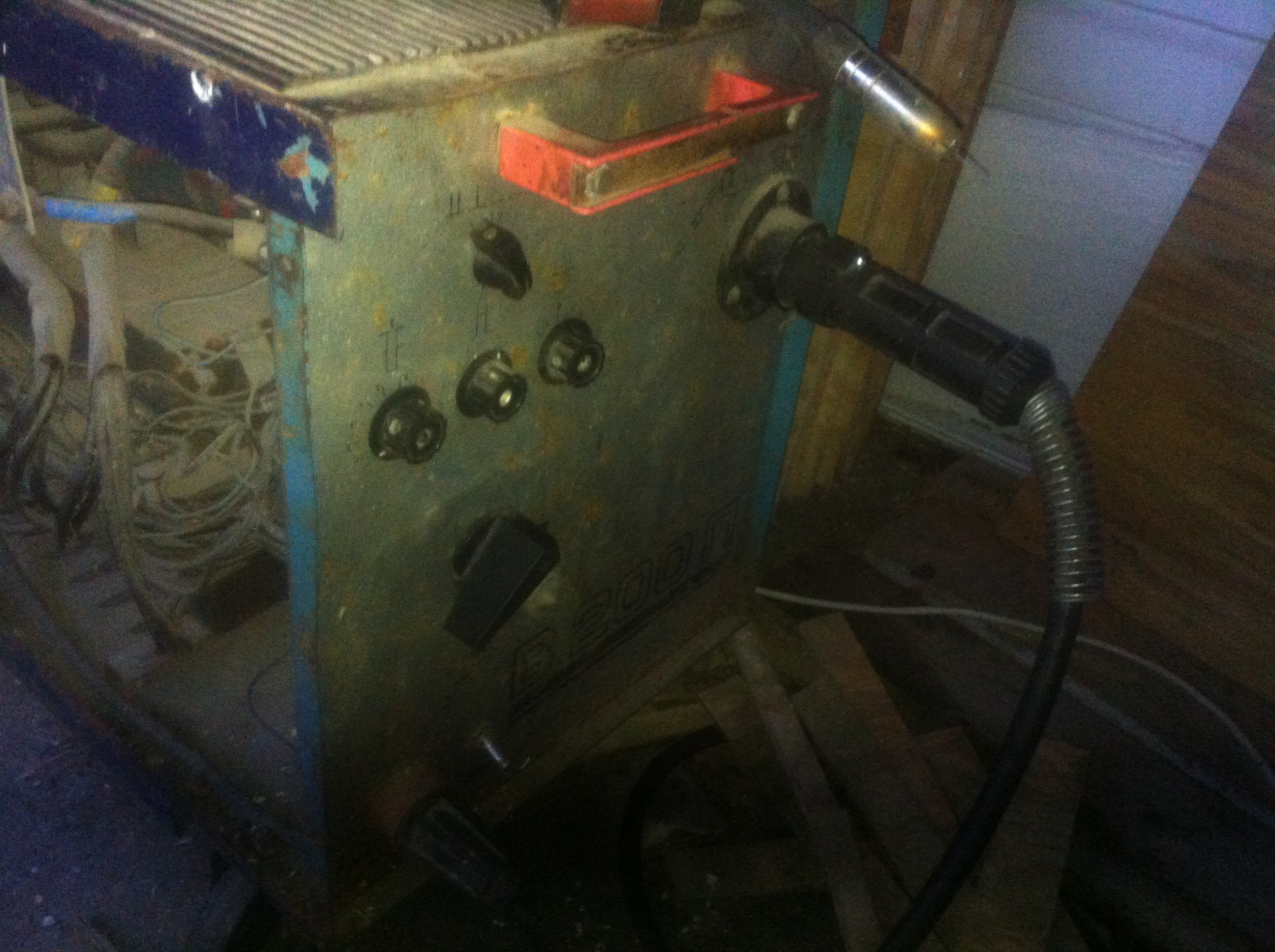

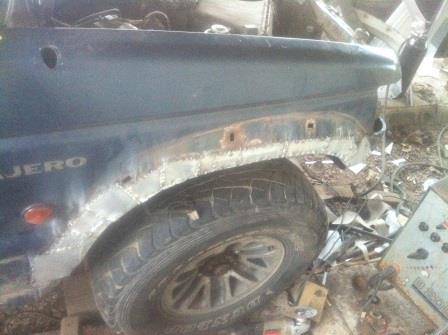

а вот этим варил всю машину :)

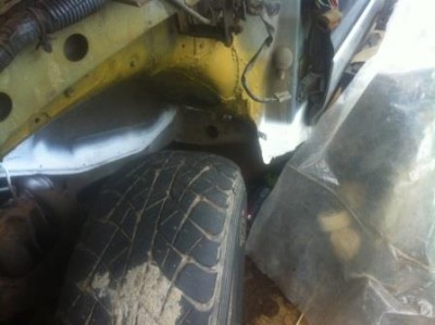

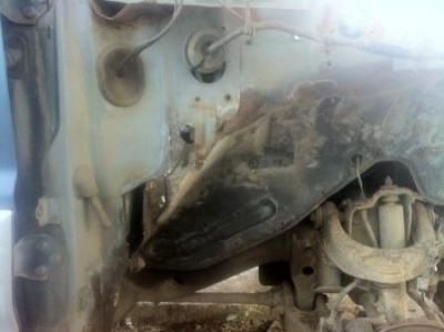

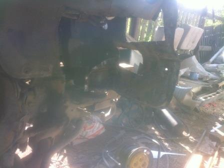

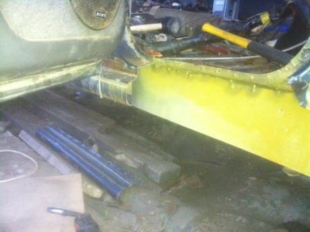

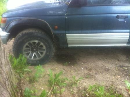

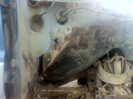

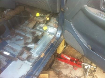

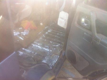

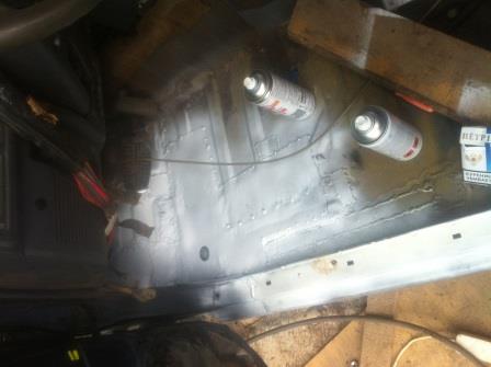

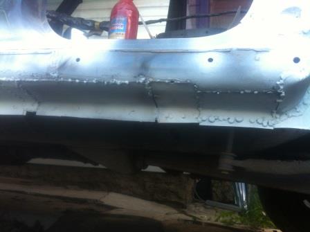

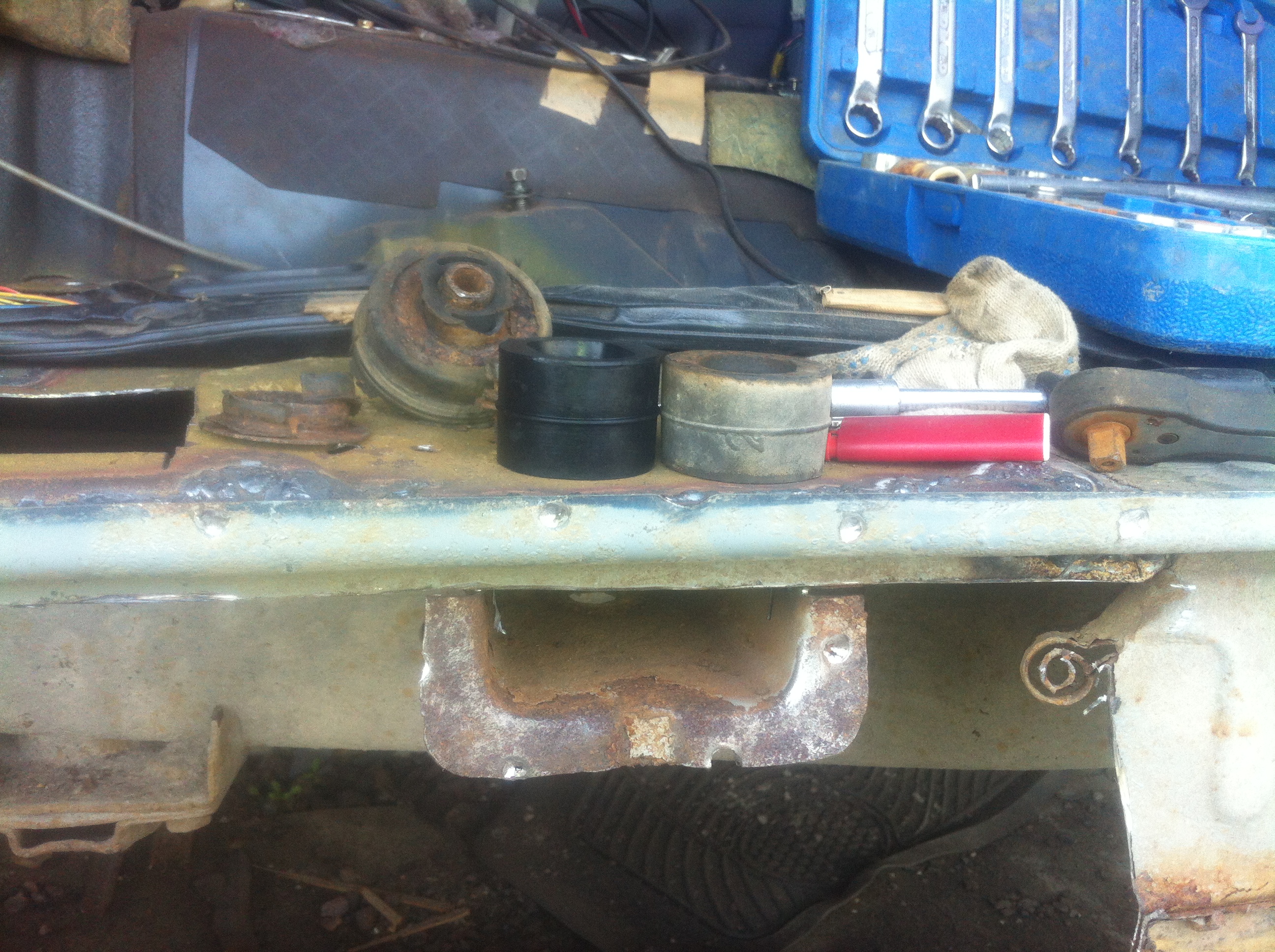

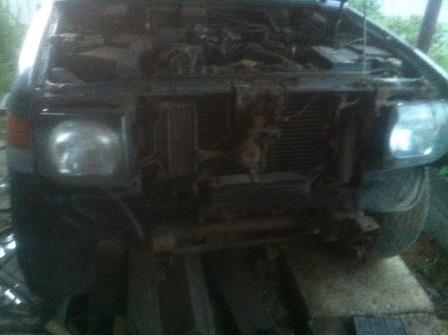

в продолжение фотографий...

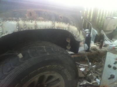

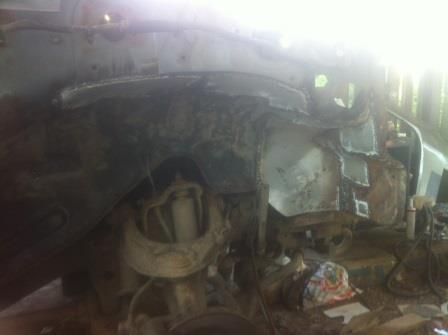

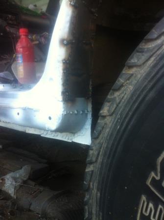

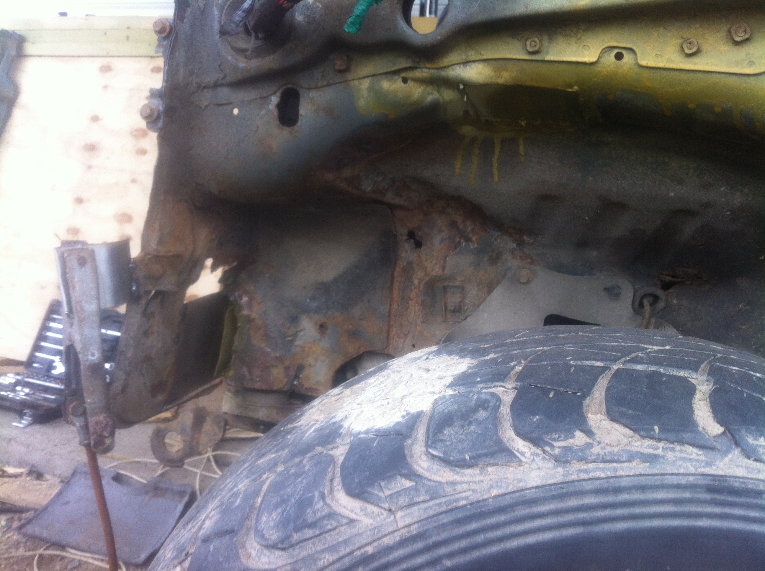

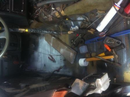

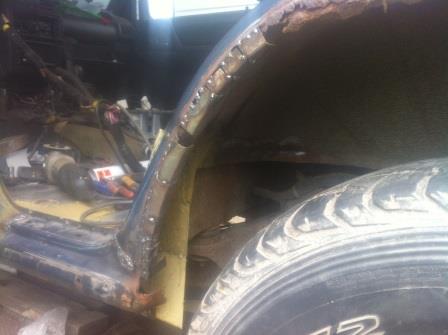

ну и туда же :)
первая партия прошла... :))

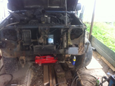

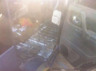

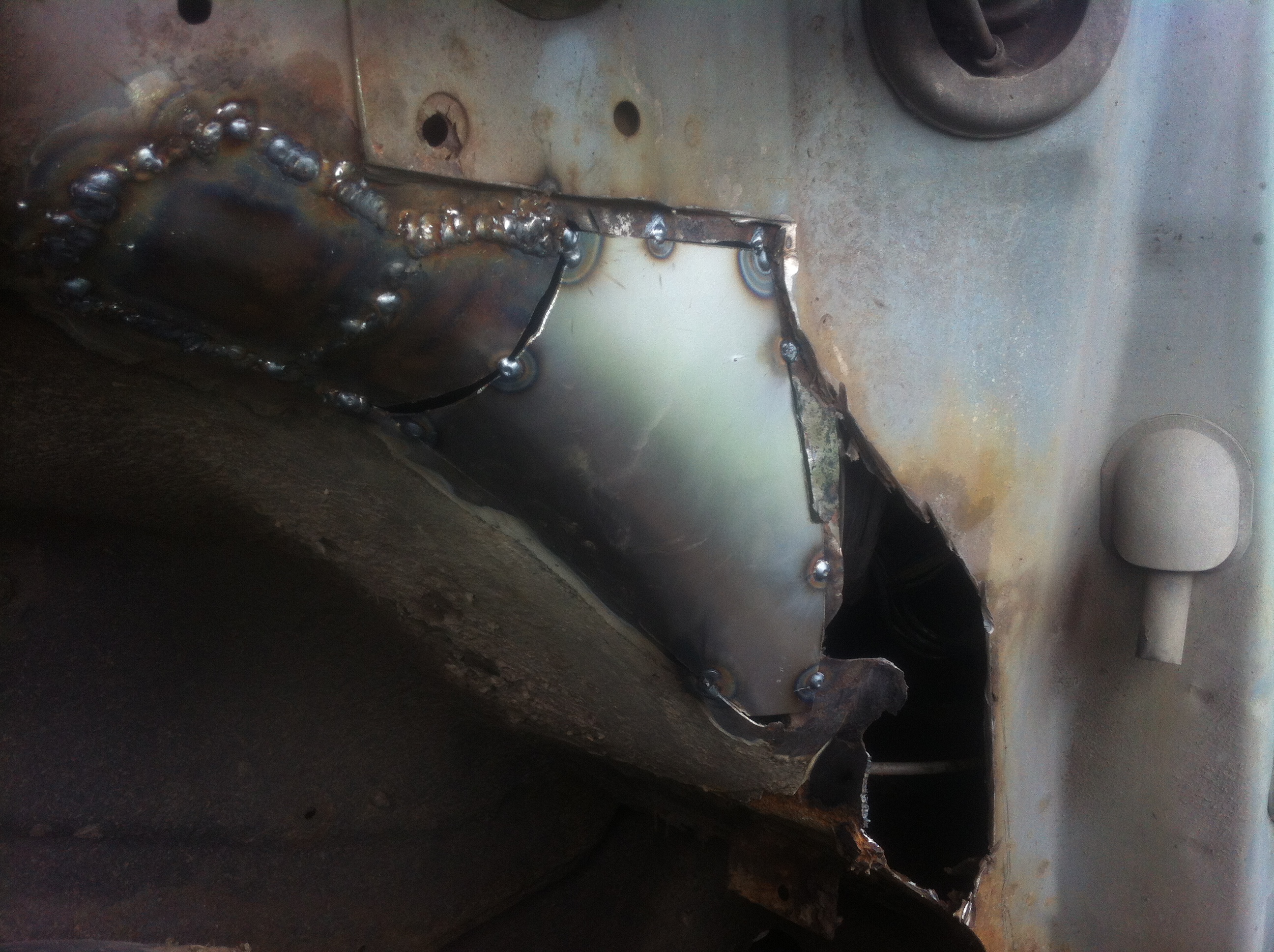

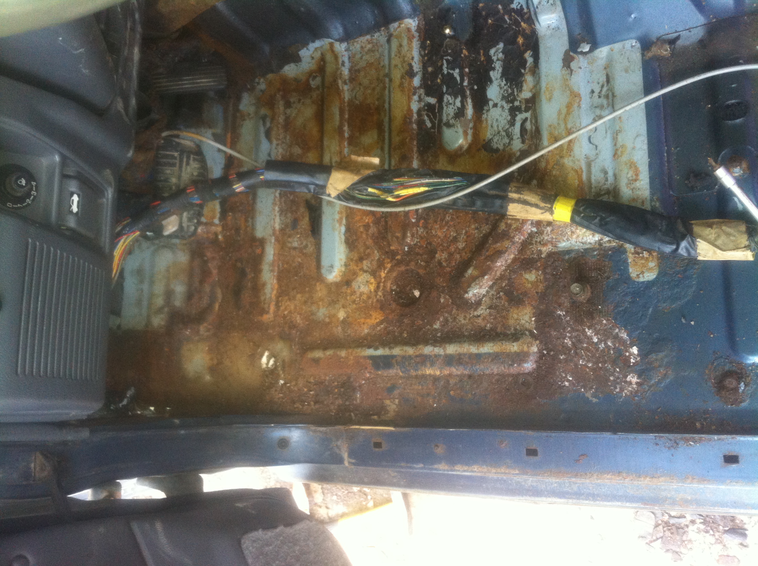

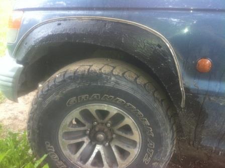

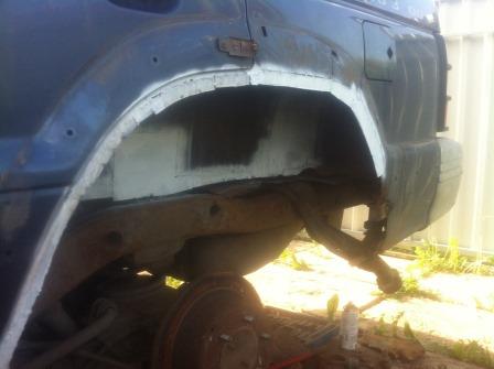

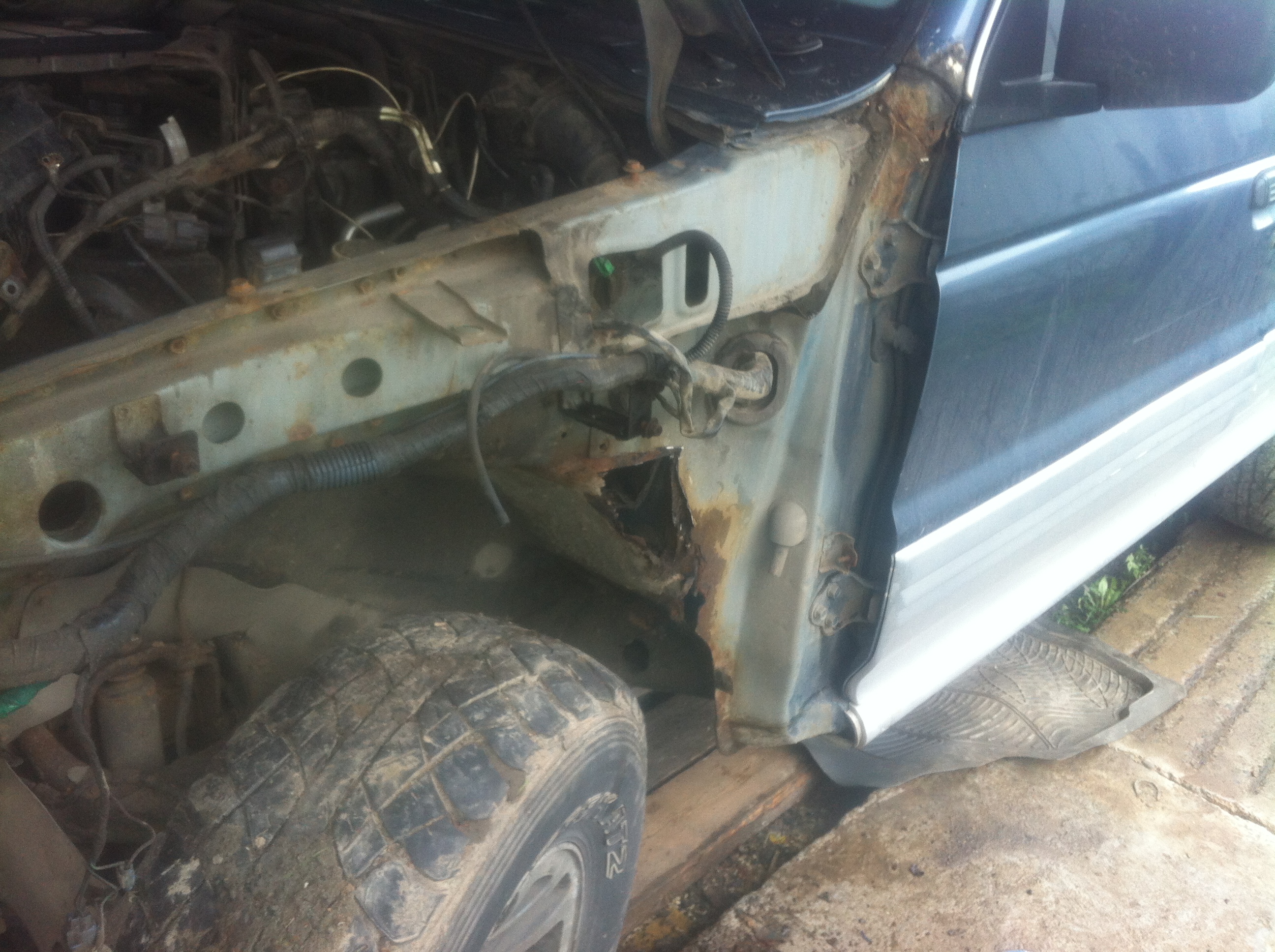

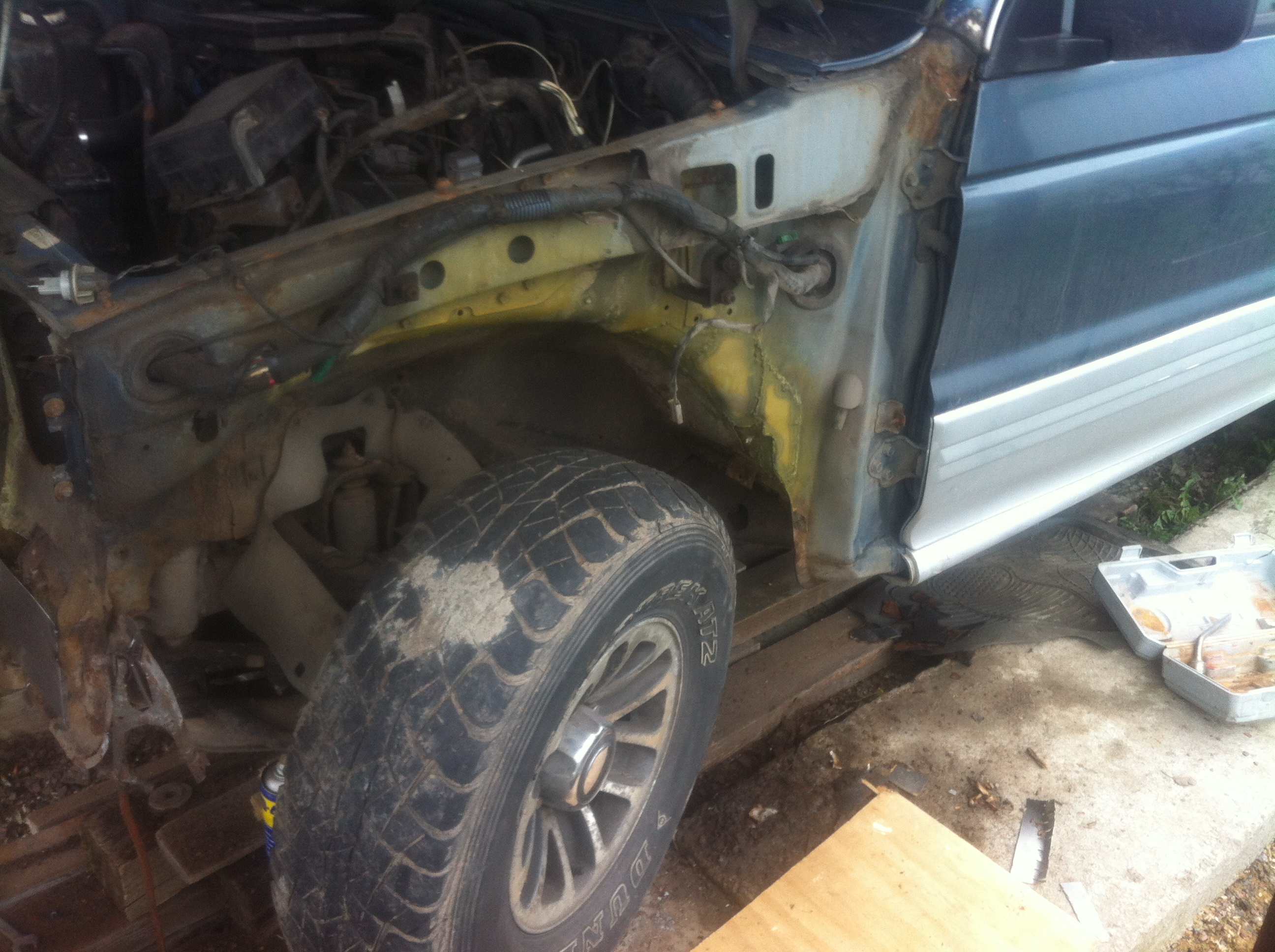

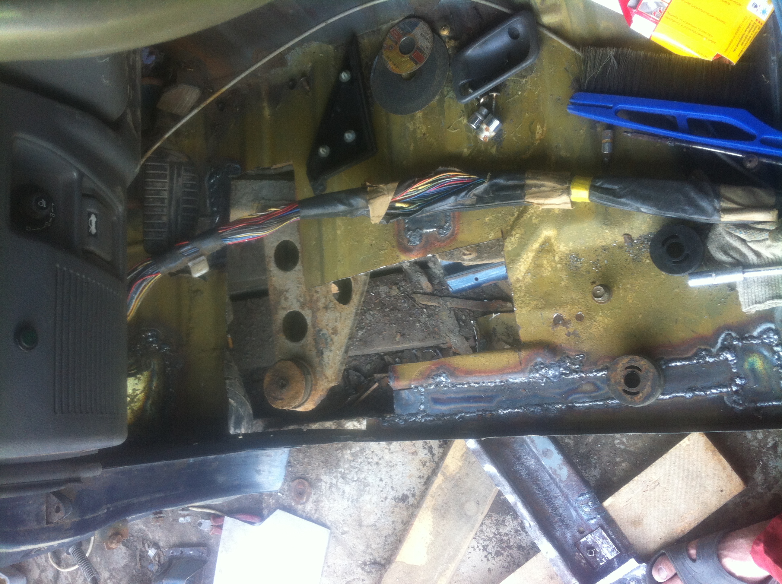

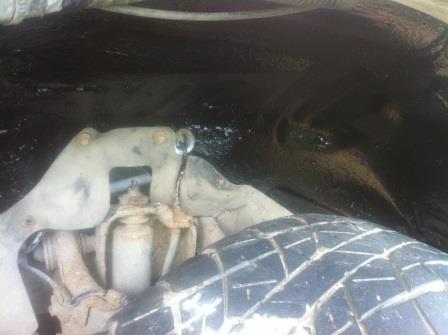

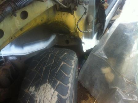

ч. 2 или продолжение :)

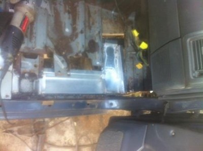

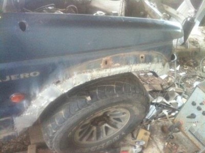

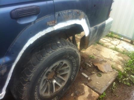

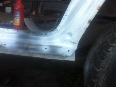

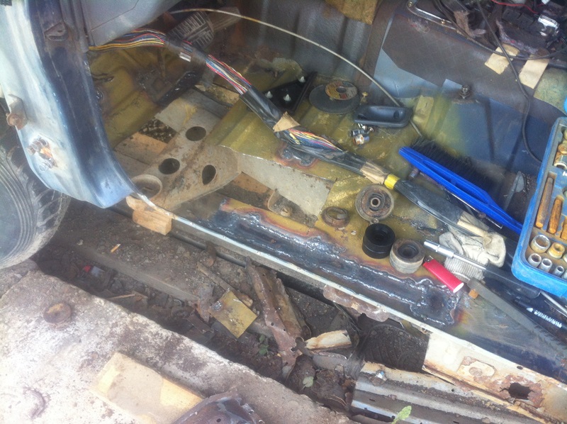

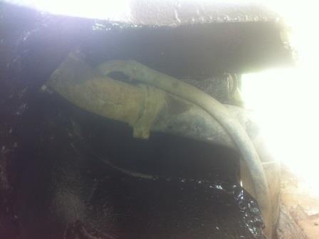

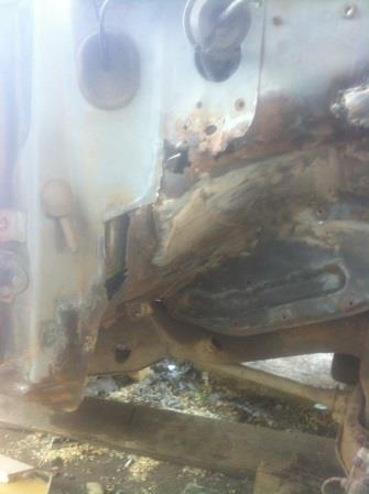

и еще немного

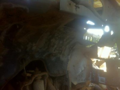

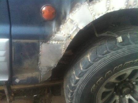

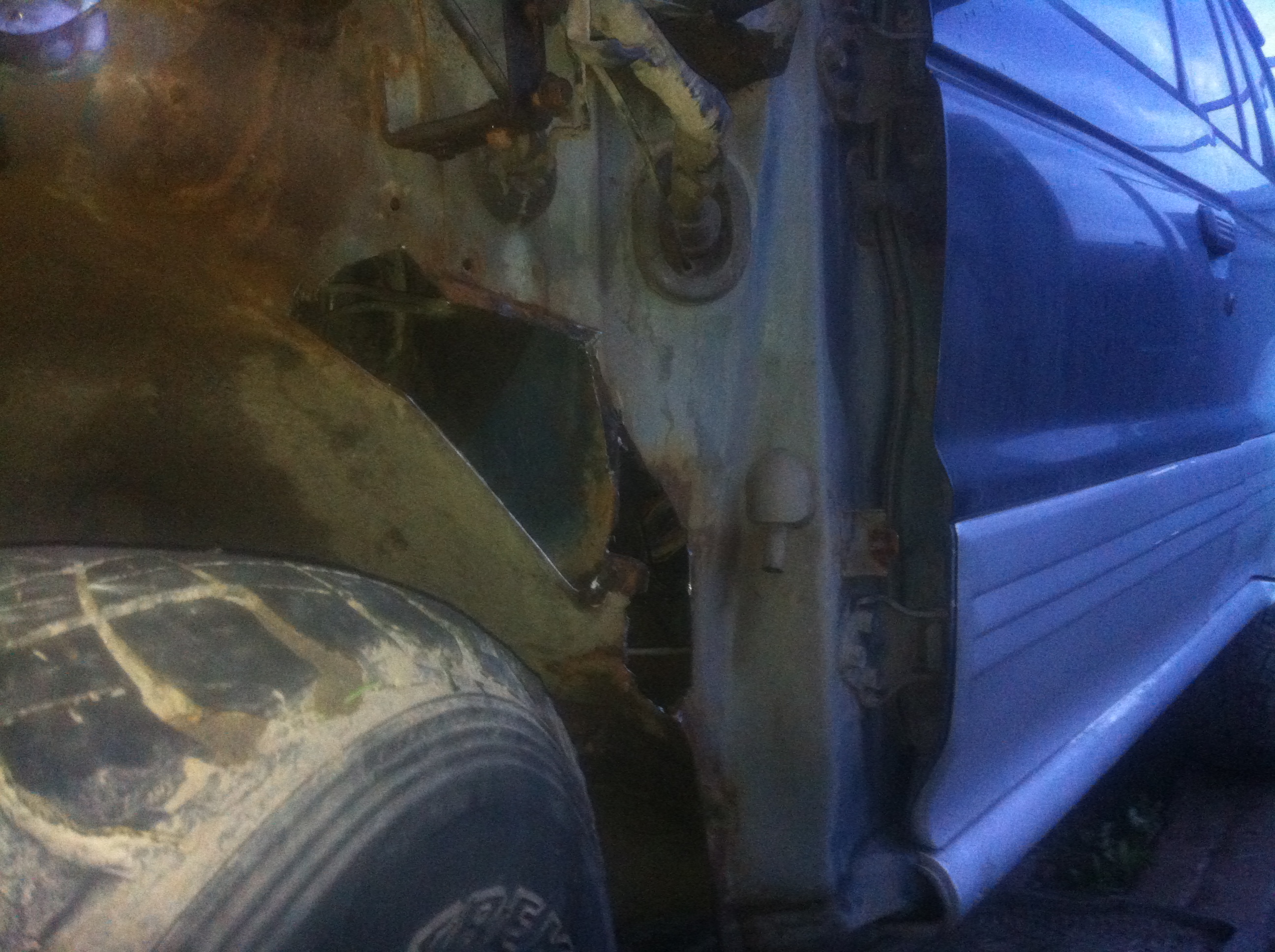

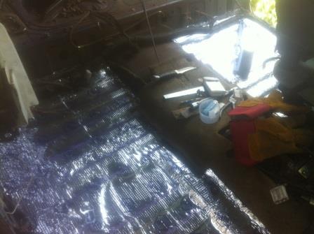

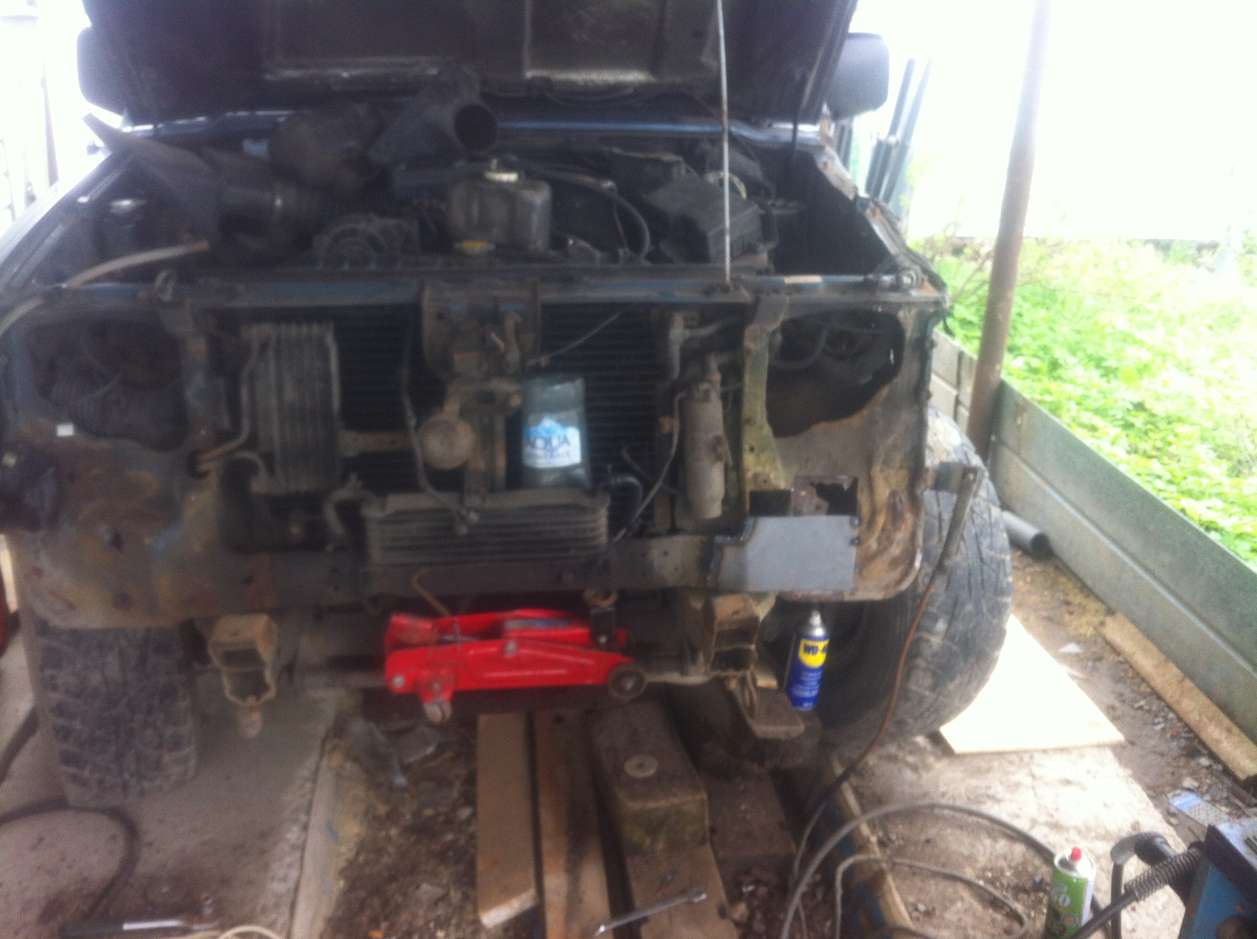

еще немного фоток

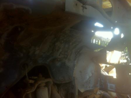

ну и наверно последнее что есть на работе...

Работка проведенна огромная :*THUMBS UP*: .
Пару вопросов: Короба от наше марки подобрать не получилось хотя бы нижнию часть или не задовались таким вопросом?
Передние крылья не лучьше было бы взять контракт?
Паджеро 2 бензин 3,0 6G72 супер-селект. Подвеска Айромен + 2.5 дюйма. Рулевой демфер "Ранчо". Гудрич КМ 2. Лебедка Винч 12000. Шнорк. Экспедиционик. Хай-джек лопата. Рация LPD. И всякий разный полезный шмурдяк.
Snayper
Сообщения: 727
Зарегистрирован: 16 апр 2013, 23:15
Двигатель:: П2, 6g72
Откуда: Питер
Откуда: Питер
Поблагодарили: 21 раз
Re: Pajero 2 Long Wagon
Сообщение Snayper »

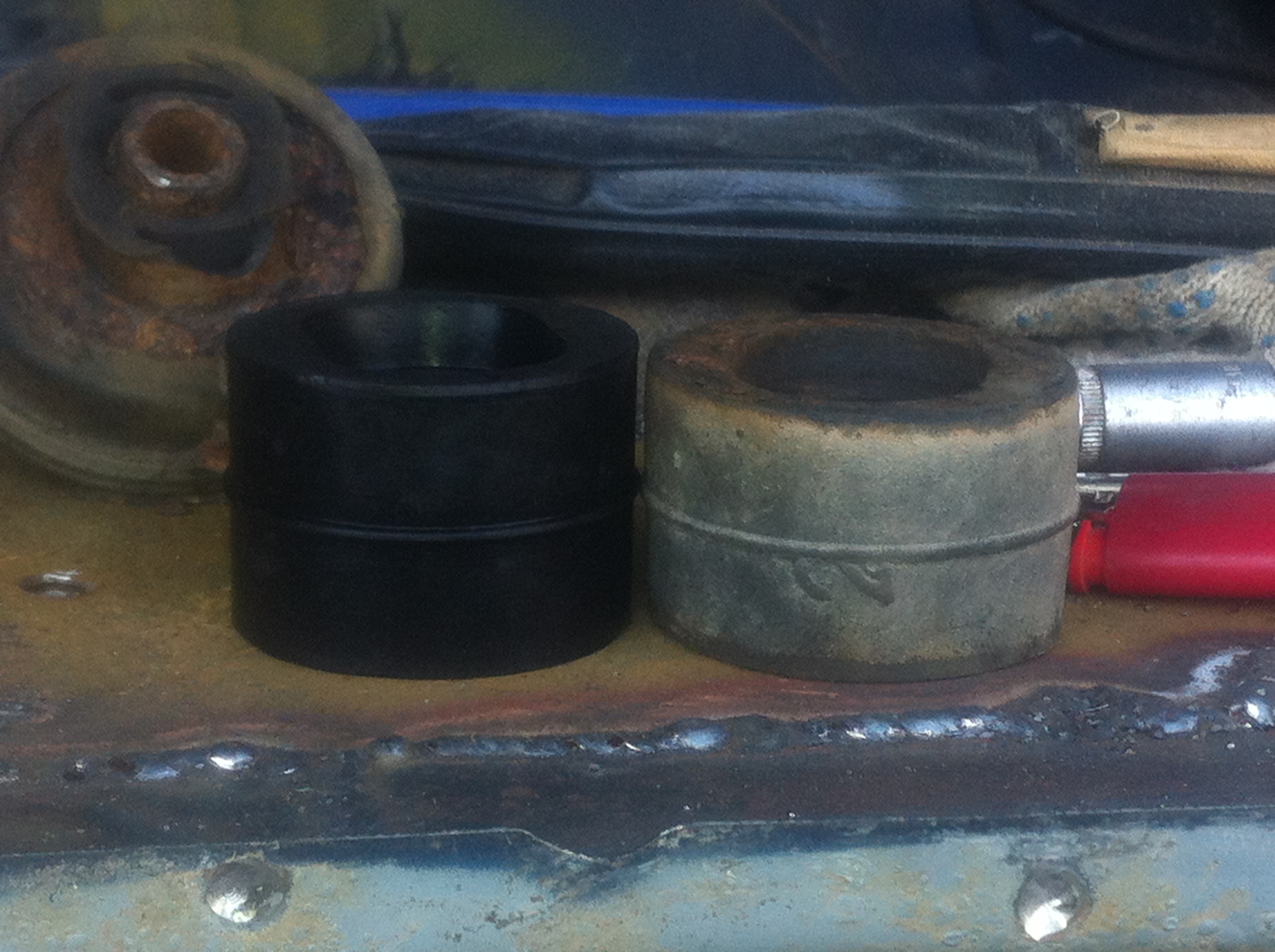

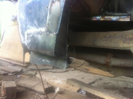

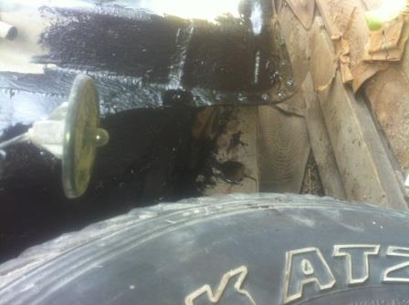

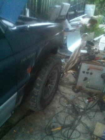

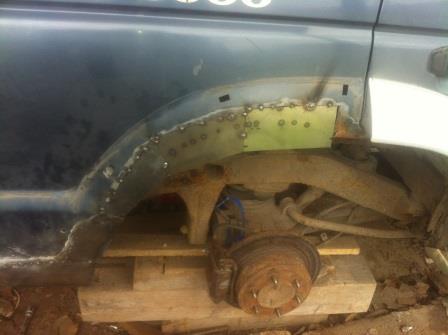

даже не стал заморачиваться вопросом что то еще покупать, помимо железа. Купил лист и ваяй сколько влезет, в итоге ушло почти 1,5 листа 1мм оцинкованного железа. Покупать от наше-марок - железо в разы хуже... в наших машинах самое толстое железо наверно 0.8мм, а тут все таки 1мм..

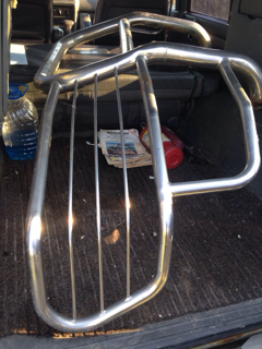

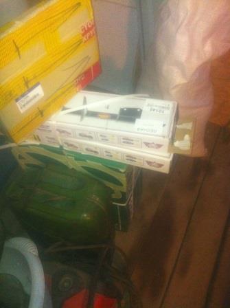

На счет крыльев - там делов на пол дня, ничего сложного, а покупать это всегда можно успеть... итого затрат на кузовню около 10тр(расходники - железо, проволка, газ, электричество). Всего за пол года в машину было влито около 30т.р. (ито еще много всего в остатке: проволки еще почти целая катушка, баллон заправлен, пол листа железа...), куплено(выточено) но еще не поставлено: подушки рама-кузов(все оригинал), к ним втулки и проставки 5см(думаю что многовато, хочется обрезать до 3см) - болты пока еще не покупал, задние пружины каяба, по кругу аморты монро, установлен честно купленный за 200 рублей кенгурятник, куплено газовое оборудование(немного бу, но зато почти комплект - предстоит покупка баллона, магистралей...), куплено лобовое стекло(установка будет вместе с ремонтом остатков кузовщины(осталась только рамка лобового, и самое главное стойка водительской двери...) ну а так вроде все... а да... в октябре урвал комплект резины НОВОЙ за 13т.р. (235-75-15 кумхо)

Ой блин! Труд адский. Молодец, что осилил.
Сам второй месяц сижу в гараже. Симптомы те же. Одну сторону сварил - теперь на вторую перехожу.
Snayper
Сообщения: 727
Откуда: Питер
Откуда: Питер
Сообщение Snayper »
да тут ничего сложного на самом деле нет... просто времени очень много занимает... просто на тех же сервисах в принципе уйдет то же время(в часах) ну может чуть быстрее... из-за того, что сначала надо приноровится к материалам... а потом все намного быстрее... я 1 сторону делал почти 1.5 месяца(только вечерами, после работы), а вторую слепил чуть больше чем за 2 недели... Опять же надо понимать, что из всего этого времени очень много отняла семья(все таки дочка родилась...)
