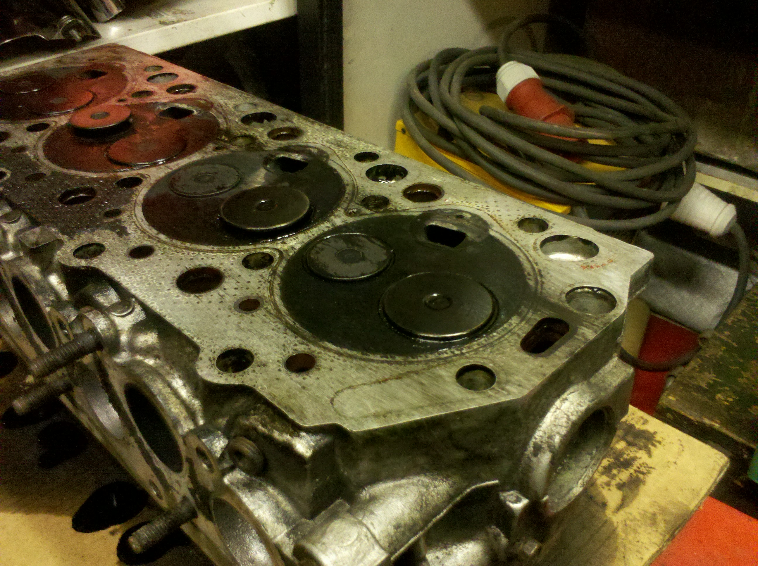

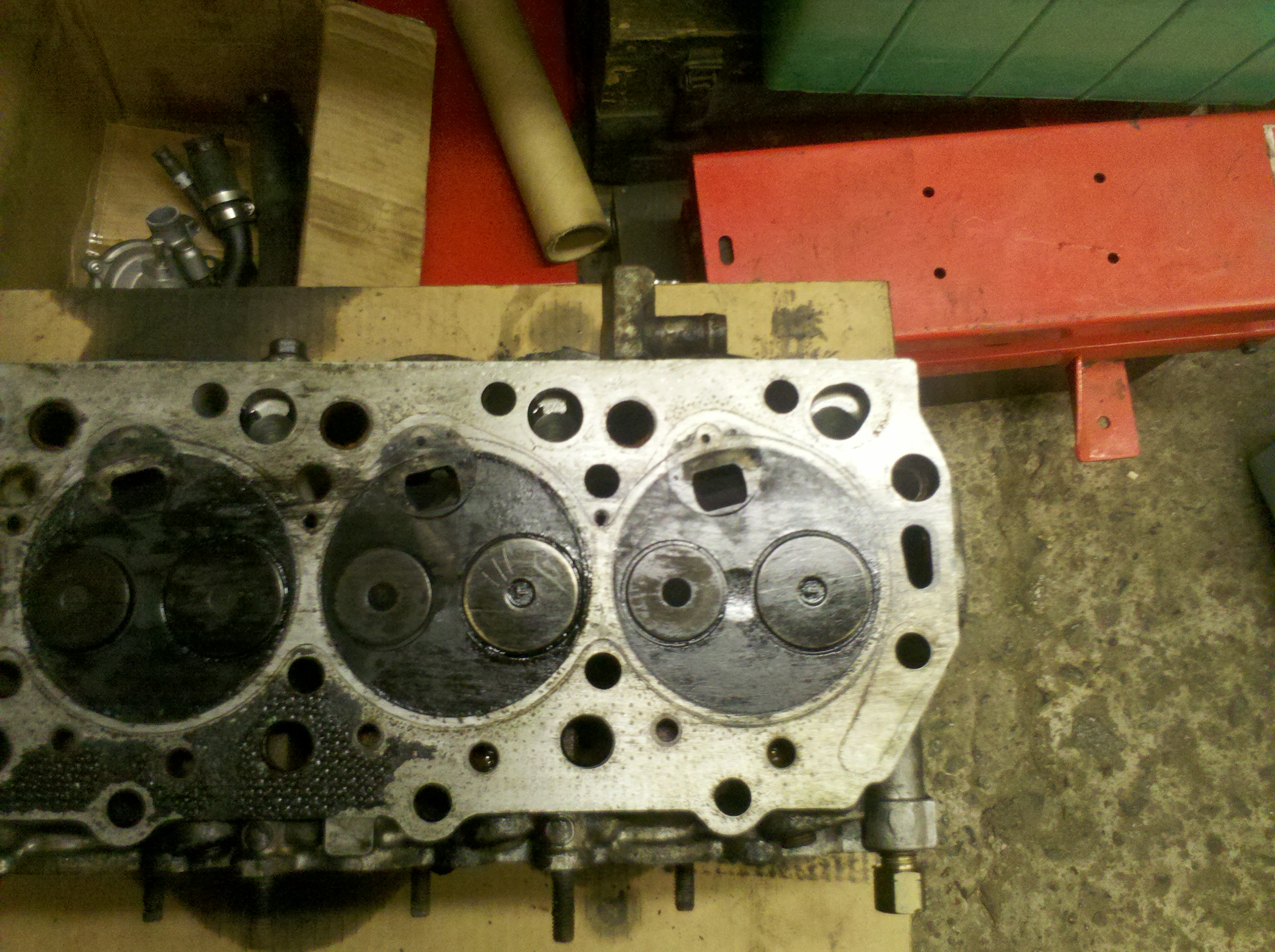

кинь фото гбц, тогда и по поршням понятно будет
как то так

Pteradaktel писал(а):кинь фото гбц, тогда и по поршням понятно будет
как то так
о.к. вечером сфоткаю.

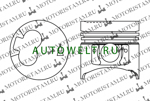

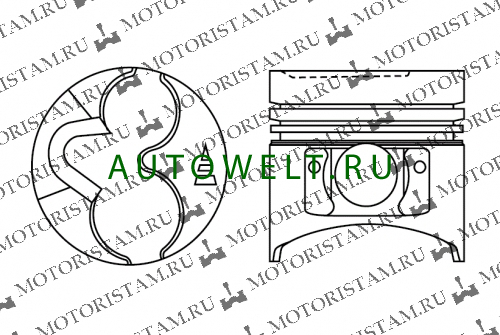

вот рисунки поршней. Верхний рисунок под ГБЦ с утопленными клапанами. Нижний под ГБЦ с выступающими клапанами. Как я понимаю планируется полная перегильзовка блока, и последующая его расточка под поршни стандартного размера?

kolchugin писал(а):
как то так
спасибо.
ага. гильзы заржавели.
те поршни что сечас стоят, такие как на нижней картинке

Таким образом ГБЦ у Вас стоит с выступающими клапанами.
И тогда если поршни от Autowelt то PN-32060 2 шт. PN-32070 2 шт.

Сообщение Bamsito »
как то так
вот фотки

Сообщение Pteradaktel »
0,8 поршневая, клапана неутоплены..
как то так
