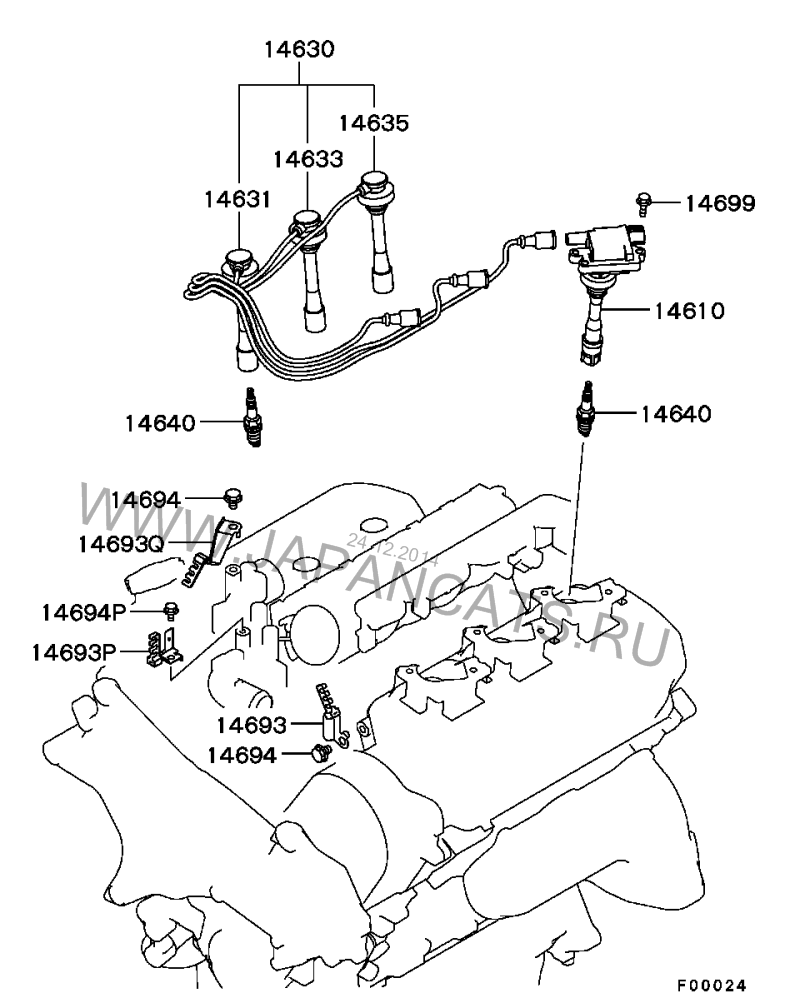

И как правильно должны быть соединены катушки с свечами, какая катушка на какой цилиндр подключать, а то все перепутал и не могу разобраться
заранее спасибо

Вась, у него ж 6G75...
Там нет столько много проводов... ::-D:

Ну тогда вот так

roma-d писал(а):Ну тогда вот так
Схему видел, согласно схема получает вроде так
1-2
3-6
5-4
Сообщения: 57515
Поблагодарили: 4809 раз
Re: Подтрясывает двигатель. 6G75
5-2
1-4
3-6
И никак иначе. От наличия катушек в цилиндре или на коллекторе, порядок работы цилиндров не меняется.

Тогда дорисуем для наглядности
