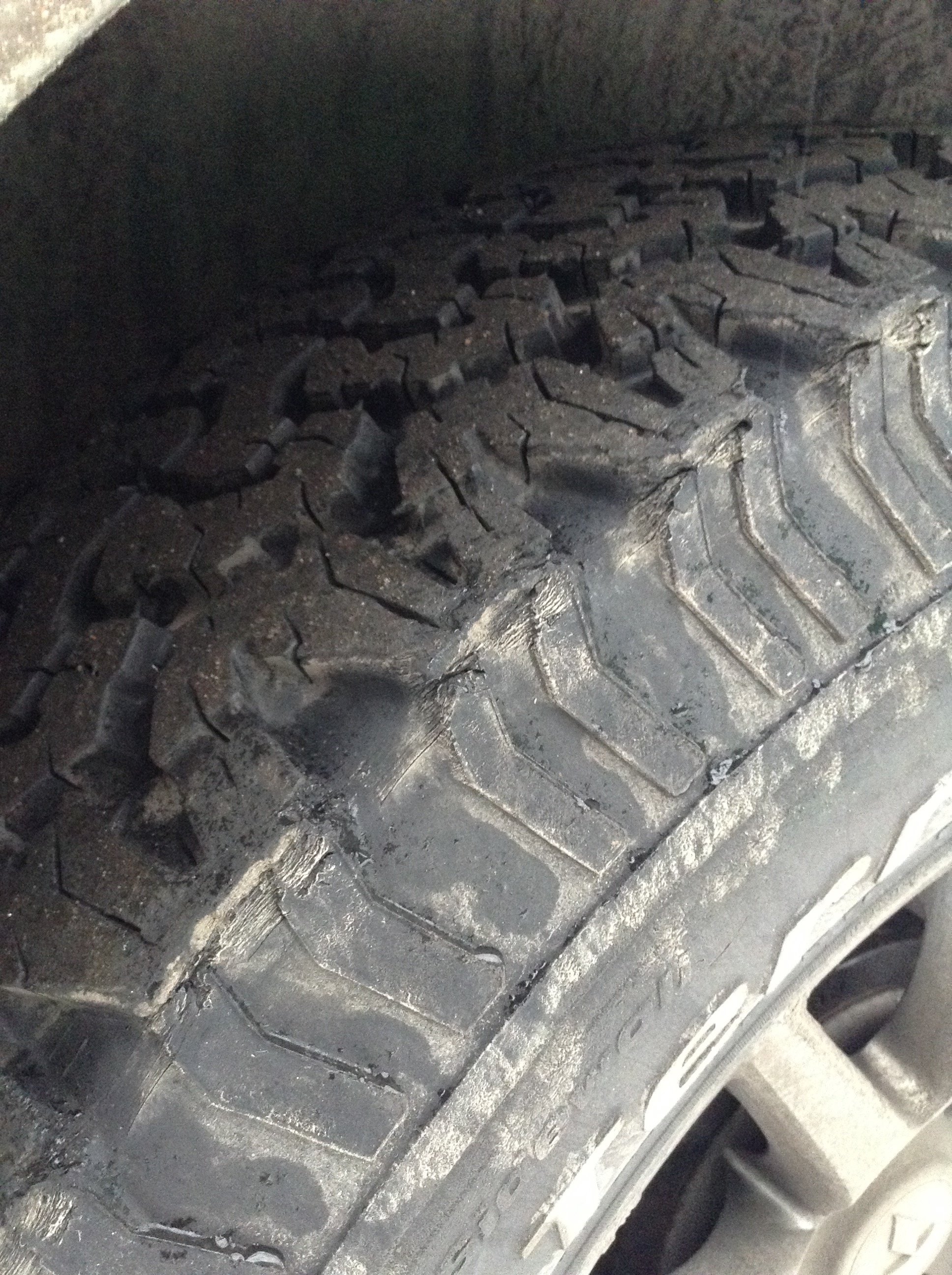

Друзья! Вчера обнаружил такую штуку на одном колесе.
Хочется услышать ваши мысли по этому поводу, от чего такое может случится.
Из последнего это неделю назад буксовал в колее, и на этих выходных жестко притерся к бордюру.
Так же не покидает мысля о кривом развале.. Делал его не так давно, примерно полтора-два месяца назад.
Разрушение по всему краю грунтозацепов, на фото плохо видно масштаб бедствия :)
Резина довольно свежая (13 года) езжу по Мск мало, в основном в деревню по трассе (100-130 км/ч)
Буду благодарен за любые подсказки и советы, хотелось бы сохранить резину чтоб дальше не отлетел остальной протектор.

Мне кажется, что резина обо что-то терлась сильно. т.е. это подтверждает факт описанные Вами в сообщении.

Ну тоесть это от пробуксовки может быть? От кривого развала такое может случится?

1)да
2)нет

От сходразвала будет с большей вероятностью съедать края резины, но никак не будет такого рваного эффекта.

допустим в колее лежит острый камень, при пробуксовке протектор трется об этот камень, в грязи сначала не видно, через неделю как все отмылось отвалилось, видно эффект. По качеству фото 100% сказать не могу, но помоему там явные резанные канавки, которые характерны для случаев, что писал выше.

По повреждениям похоже на пробуксовку, но я впервые с таким столкнулся, главное чтоб разрушение дальше не пошло.

По моему опыту, фатального продолжения не было. Тем более не совсем боковина, а только протектор.

Ага, там только грунтозацепы повредились.

назад его перекинь и все.

если внутрь эту сторону переобуть,то вообще забудешь до полного износа резины.
(кстати,многие и не любят белые буквы на боковинах колес,и одевают их внутрь,чтоб не маячили.)

Тык оно и так сзади стоит :)
