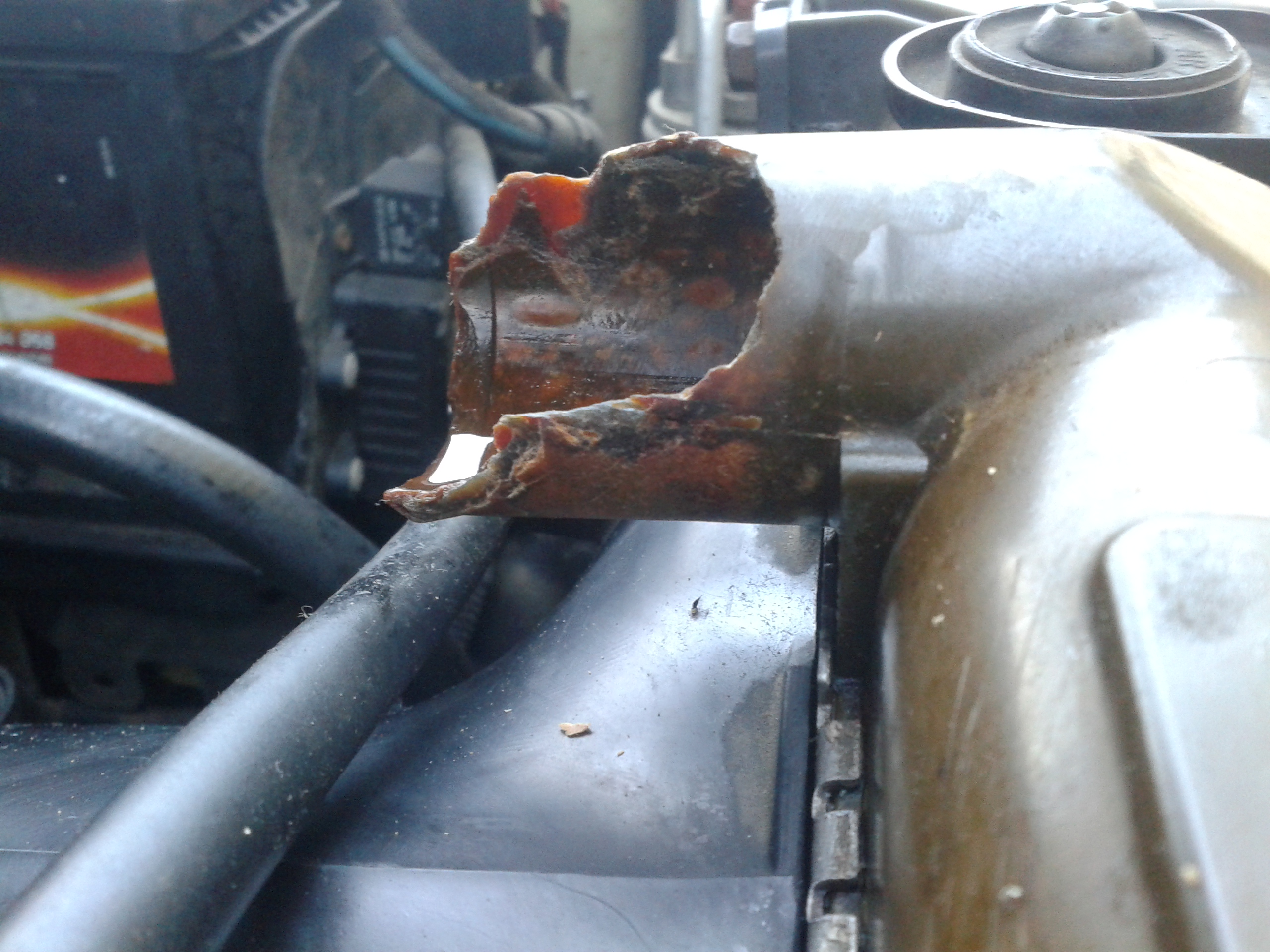

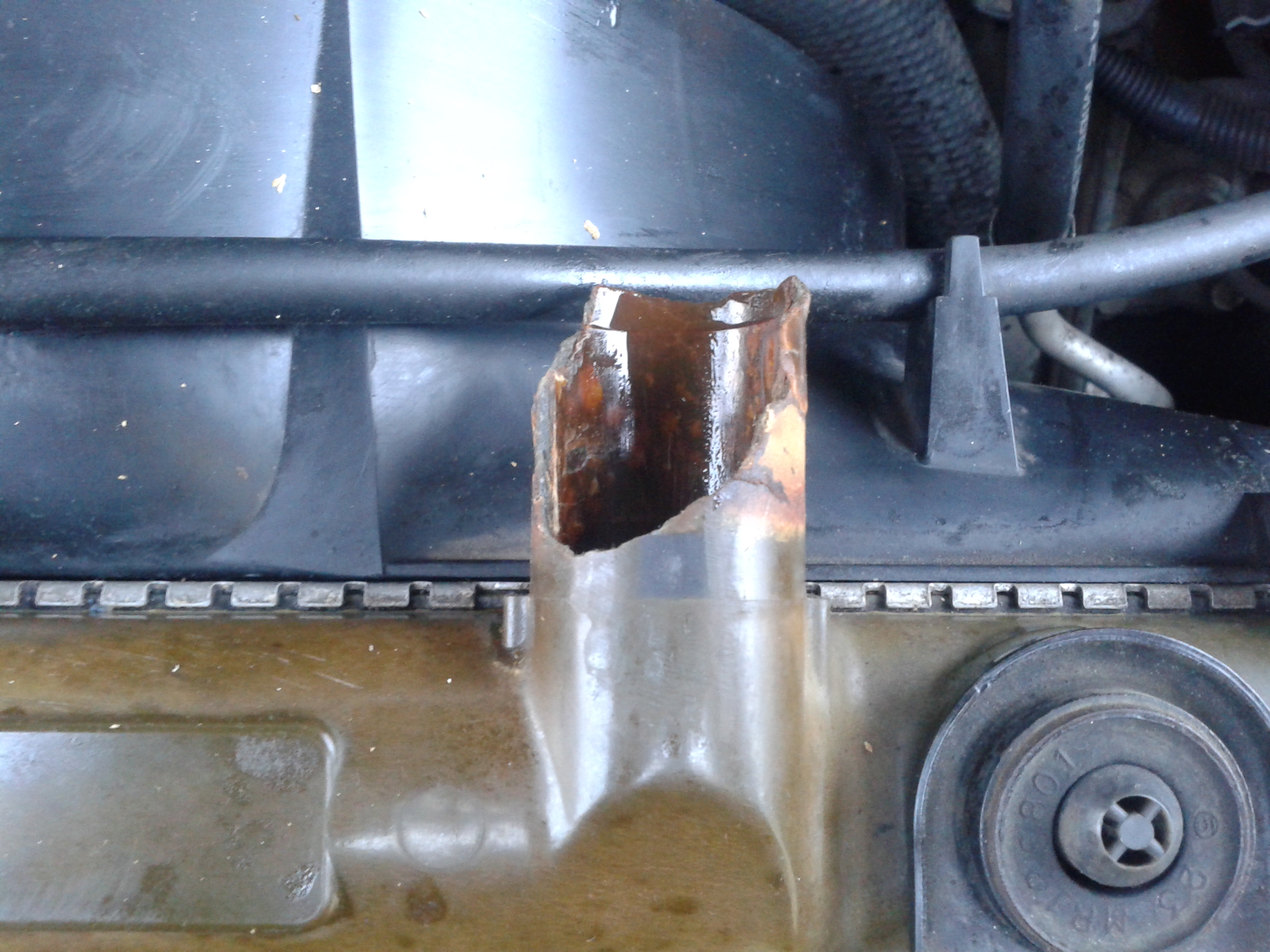

Сразу не пинайте. Полазил по форуму и ничего не нашел.
Проблема такова. Сгнил пластиковый верхний штуцер радиатора (см. фото). Цена нового радиатора кусается. Может кто что колхозил?

6500-7000 цена не кусается, колхоз того не стоит.

он не сгнил.
просто кто-то шыбко тщательно хомут затягивал

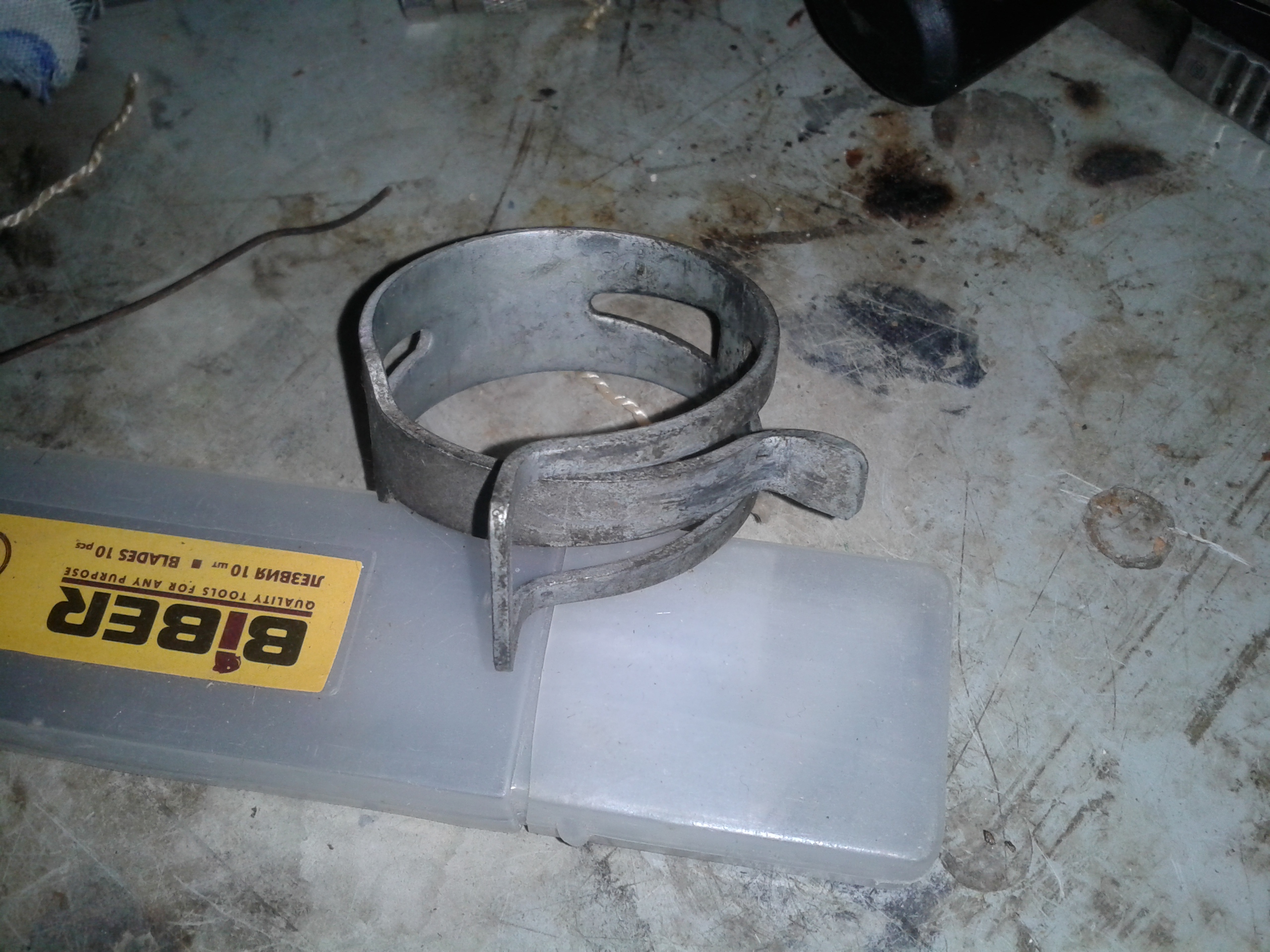

Unklown писал(а):он не сгнил.
Да не похоже. Хомут вот такой стоял (см. фото). Перетянуть его проблематично. Да и пластмасса самого штуцера прям от прикосновения крошится, на фото сверху это заметно.

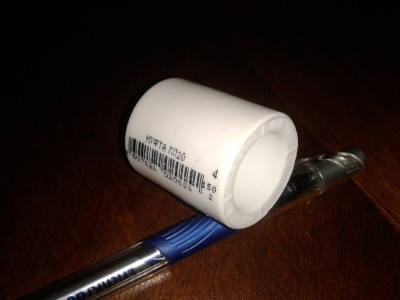

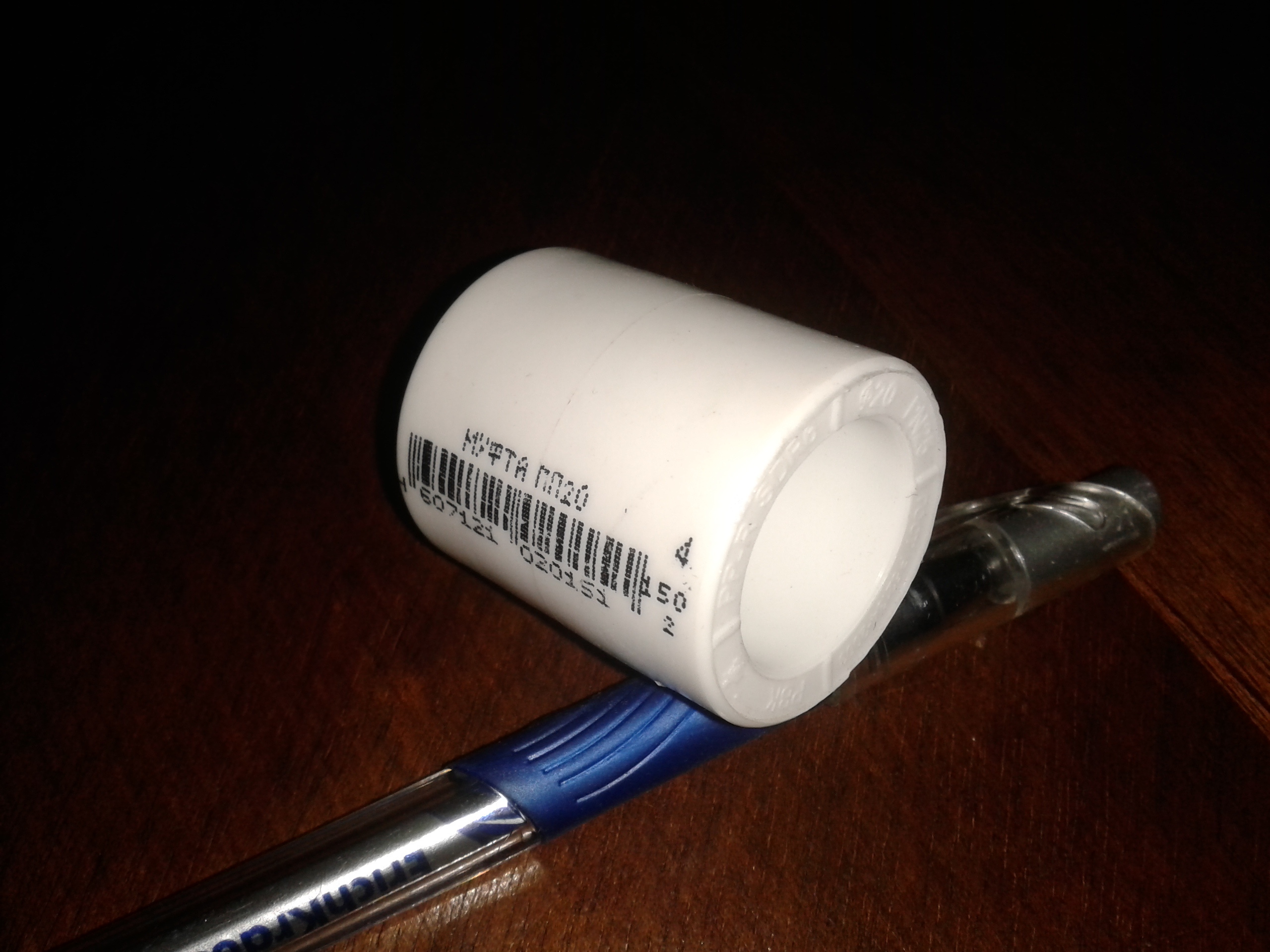

Временно сделал так, может кому пригодится. Взял полипропиленовую соединительную муфту на 20 (см. фото), по внешнему диаметру подходит идеально. Нанес на ее снаружи герметик и вставил в штуцер, так чтобы она наполовину входила в верхнюю банку радиатора. Встала она с хорошим натягом. Одел патрубок и затянул хомутом. Пока стоит и не течет. Посмотрим сколько продержится.... Вот такой колхоз)))))

Заузил проходное сечение патрубка. На зиму ещё пойдёт, а к лету радиатор всё равно придётся менять.

Max174 писал(а):Заузил проходное сечение патрубка. На зиму ещё пойдёт, а к лету радиатор всё равно придётся менять.
Менять, и без вариантов. Этот колхоз на время, ездить то надо.
