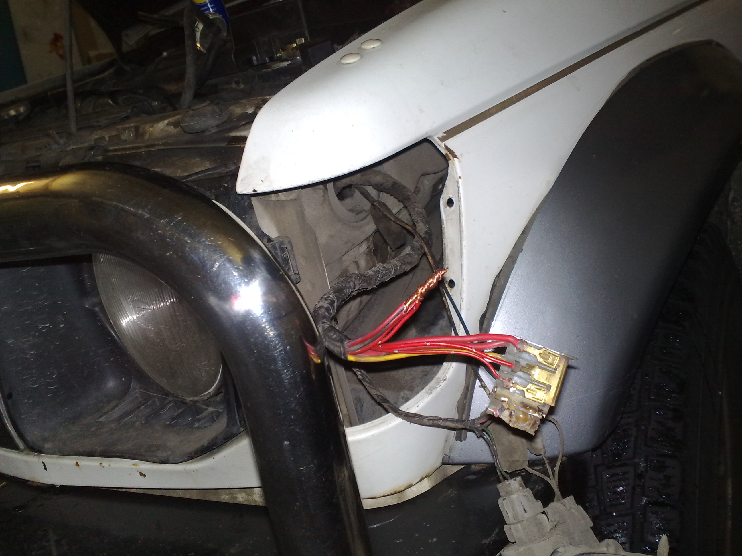

Ребята- Красавцы! Ни когда бы без Вас туда не залез! Под самым крылом, хорошо что хоть хватило того что габарит снял и достал, хватило длины шлейфа чтоб не снимать крыло - там в этом клемнике отгорели контакты, хотя сразу и не скажешь - вид нормальный, даже окиси нет! Но увидел что чуть оплавлен пластик, разрезал все (так не вынимались), соединил жгутом и о радость - заработало! Запоял, заизолировал конкретно.
