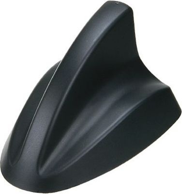

...и не только ТВ... Установил итальянскую Colearo (акулий плавник) - 3 в 1: AM\FM - TV - GPS. Очень всё устраивает - прием FM на порядок лучше, чем у штатной "нанесёнкинастекло", DVBT2 - до 60-70 км/ч - картинка не сыпется, по навигации всегда 10-12 спутников... Ценник что-то около 3,5 - 4 т.р...

PHANTOM DVM-1400G I6 http://www.phantom-dvm.ru/product/phantom-dvm-1400g-i6/ - однако как подешевело!...vector-n писал(а):Приветствую!
Подскажите, пожалуйста, а в качестве GPS-навигатора какое устройство с этой антенной дружит? Или там можно любое подключить?gran_gran писал(а):...и не только ТВ... Установил итальянскую Colearo (акулий плавник) - 3 в 1: AM\FM - TV - GPS. ...по навигации всегда 10-12 спутников... Ценник что-то около 3,5 - 4 т.р...
Автомобильная антенна Calearo Shark II ANT 77 27 085 - http://avtogsm.ru/index.php?productID=6337 - а тут наоборот... подорожало!

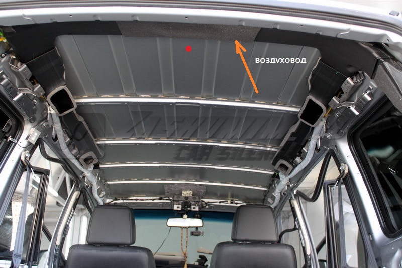

Устанавливал при обустройстве полной шумоизоляции, чтобы потолок специально не снимать...

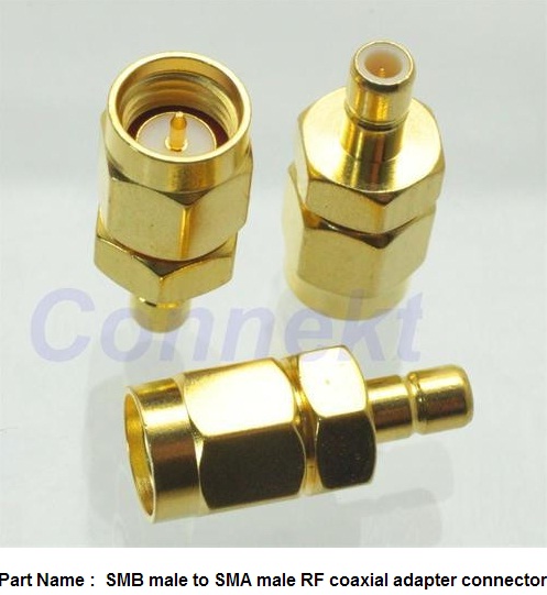

p.s. ещё понадобился вот такой переходник для шнурка GPS: http://ru.aliexpress.com/item/SMB-male- ... 37357.html, в своей деревне не нашел, пришлось заказать из поднебесной...

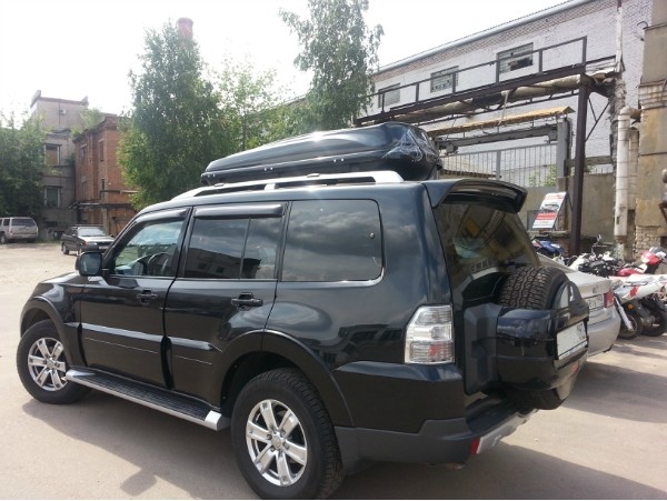

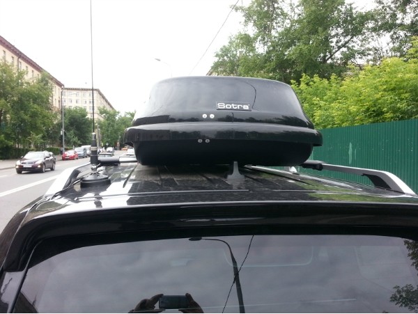

Первоначально устанавливал внутреннею антенну на стекло, но качество падало при езде от вышки...антенна ловила одну отражонку от дороги...
Позже я установил Calearo ANT 77 47 002
Качество на трассе отличное, ловит практически везде, проверял на трассе ДОН...в течении 2000 км пути.
Вот пару старых видео приема тв в Ростовской области на разном удалении от вышки и в жуткий ураган...
Ниже фото авто с антенной...другого фото не осталось

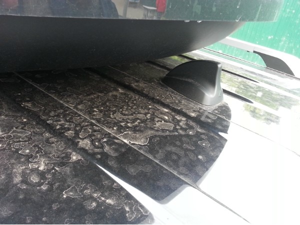

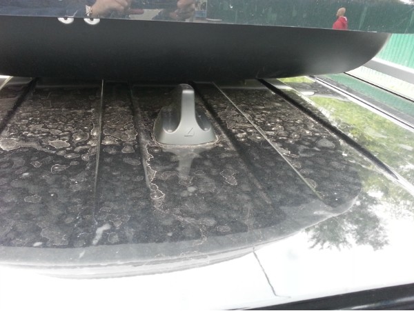

В прошлом году я установил для попробовать CALEARO ANT 77 27 085 TV, GPS И GSM
Ниже пару фото антенны на авто...
Качество приема в Москве в СВАО...
P.S. Качество сильно зависит от местоположения авто в отношении вышки, ее мощности, рельефа, построек и т.п.
Замечено что тв качественней работает в Ростовской обл. и Краснодарском крае...в Москве хуже...возможно связано с мощностью передатчика.
Так же в зоне неуверенного приема лучше работает классическая антенна ANT 77 47 002 из-за более длинного штыря...в городе лучше справляется с помехами плавник CALEARO ANT 77 27 085 из-за меньшей чувствительности.

Николай, подскажи, пожалуйста, акулий плавник как с приемом GPS справляется?
В городе/за городом?
Лучше штатного, установленного в торпеде?
И как с радио-приемом в различных условиях?
И еще вопрос: место установки как выбирал? Стремился разместить поближе к центру крыши?
Лучше быть, чем казаться.
- liss1975
- Сообщения: 1758
- Зарегистрирован: 02 окт 2010, 17:39
- Двигатель:: бензин 3.0
- Мой автомобиль(и):: паджеро 4
- Откуда: Россия-Москва
- Благодарил (а): 9 раз
- Поблагодарили: 102 раза
Re: Установка Тв антенны на паджеро4
Привет Виталийvector-n писал(а):Николай, подскажи, пожалуйста, акулий плавник как с приемом GPS справляется?
Прием лучше чем в торпеде...минимум 12 спутников кажет... в торпеде антенна ловила от 4 до 11 спутников...бывает едешь с антенной в торпеде в городе где много домов ...спутники ловятся плохо...навигация думает и подвисает...а потом через метров 50 спутники появились и навигация просчитывает местоположение и оказывается что нужный поворот уже позади и нужно сделать круг по пробкам километров так 5
Радио лучше и на много...

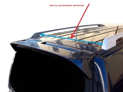

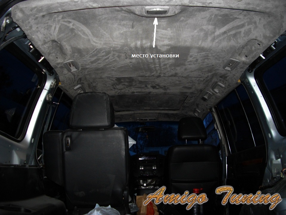

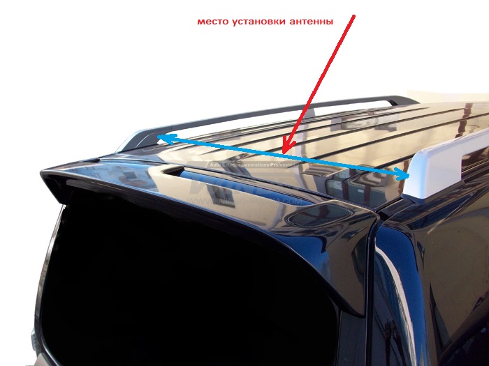

Устанавливал на уровне крепления рейлингов к кузову и причин две:
1. антенна не видна сбоку из-за широкого кронштейна....
2. Гайка крепления находится в углублении потолка и перед плафоном света...
Если антенну переместить ближе к задней части крыши то там помешает плафон а если еще дальше то помешает воздуховод.
Если переместить ближе к центру то не красиво и разем может упереться в потолок что в итоге выльется в шишку на потолке.
