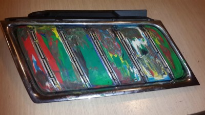

Что бы назиму не вставлять картонку между радиаторами и поуменьшить количество грязи за решёткой радиатора появилась идея изготовить накладки на верхнюю решётку радиатора . Снял решётку, залепил пластилином, проложил плёнку, 4 слоя стеклоткани с эпоксидкой. Отсталось обрезать, покрасить, придумать крепёж.

Знающие люди вообще ни когда картонку между радиаторами не суют,черевато.А зачем вообще это делать.Я в Сибири даже одеяло не кладу под капот.Сомнительное занятие,то что ты сделал,а если пробка и начнёт греться двигло...пойдёшь снимать?Лучше всего с кармашками отгибными,как и 50 лет назад,самый простой вариант.

Спасибо всем за высказанные мнения. Признаться мне думалось что зимой для охлаждения дизеля достаточно будет нижней открытой решётки. Так или иначе изделия готовы и установленны, осталось мониторить
