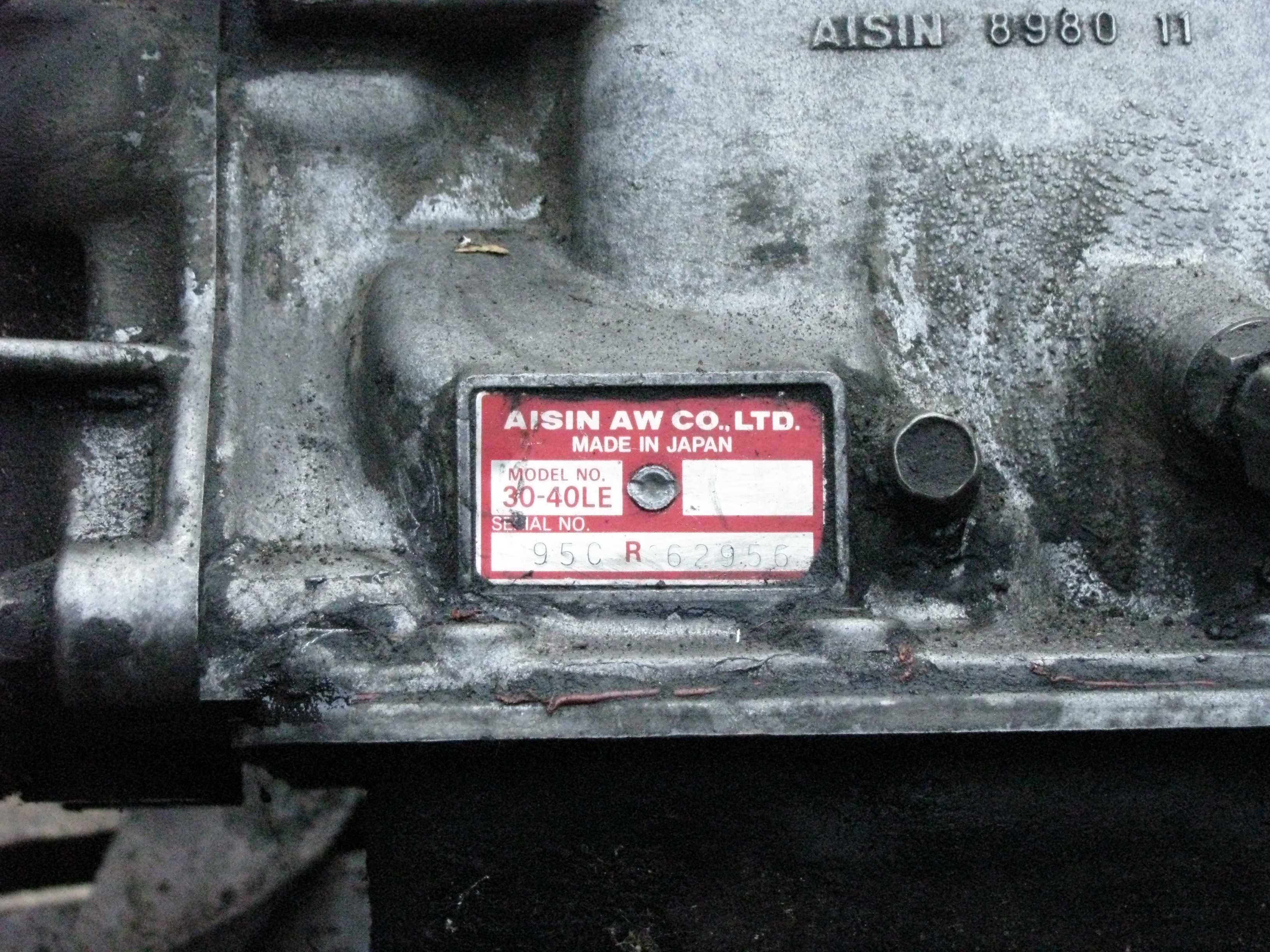

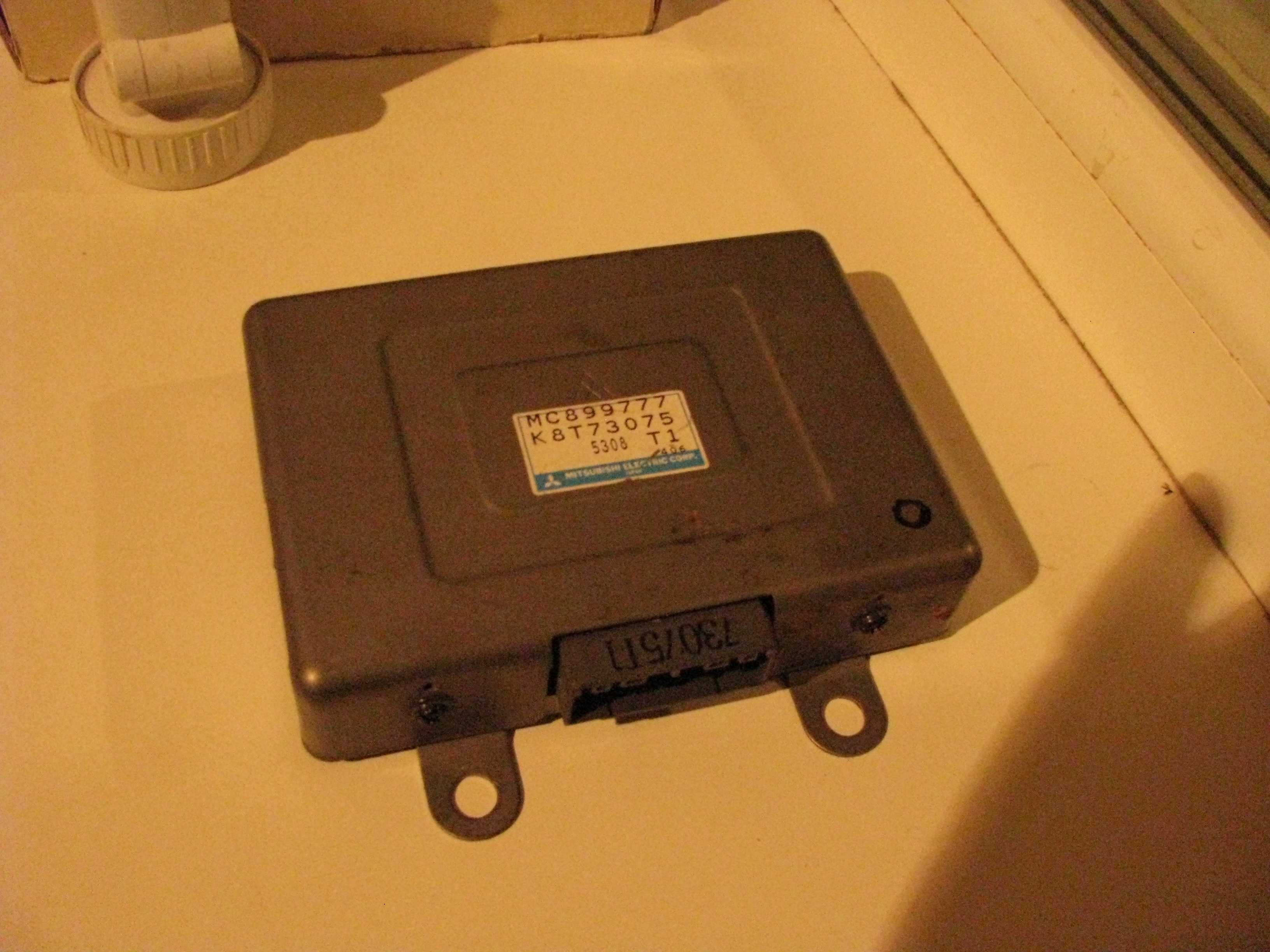

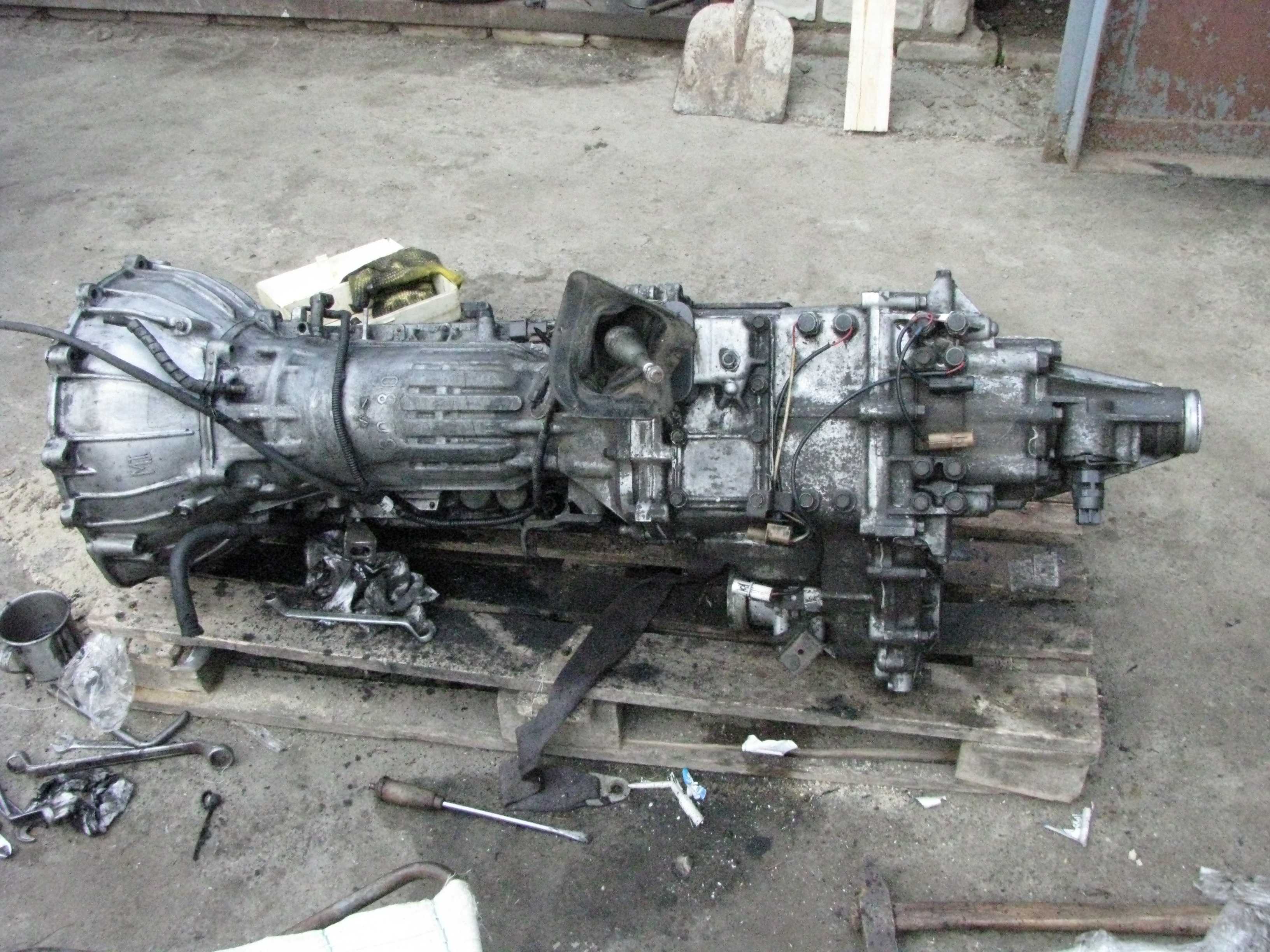

Добра всем, строю полноприводного соболя, купил акпп от П2 с двигателя 4м40, пришла акпп , и эбу, но оно не подходит к проводке акпп, помогите определиться от этой ли коробки блок? может не хватает ещё проводки, акпп aisin 3040le, заранее спасибо всем кто откликнется.

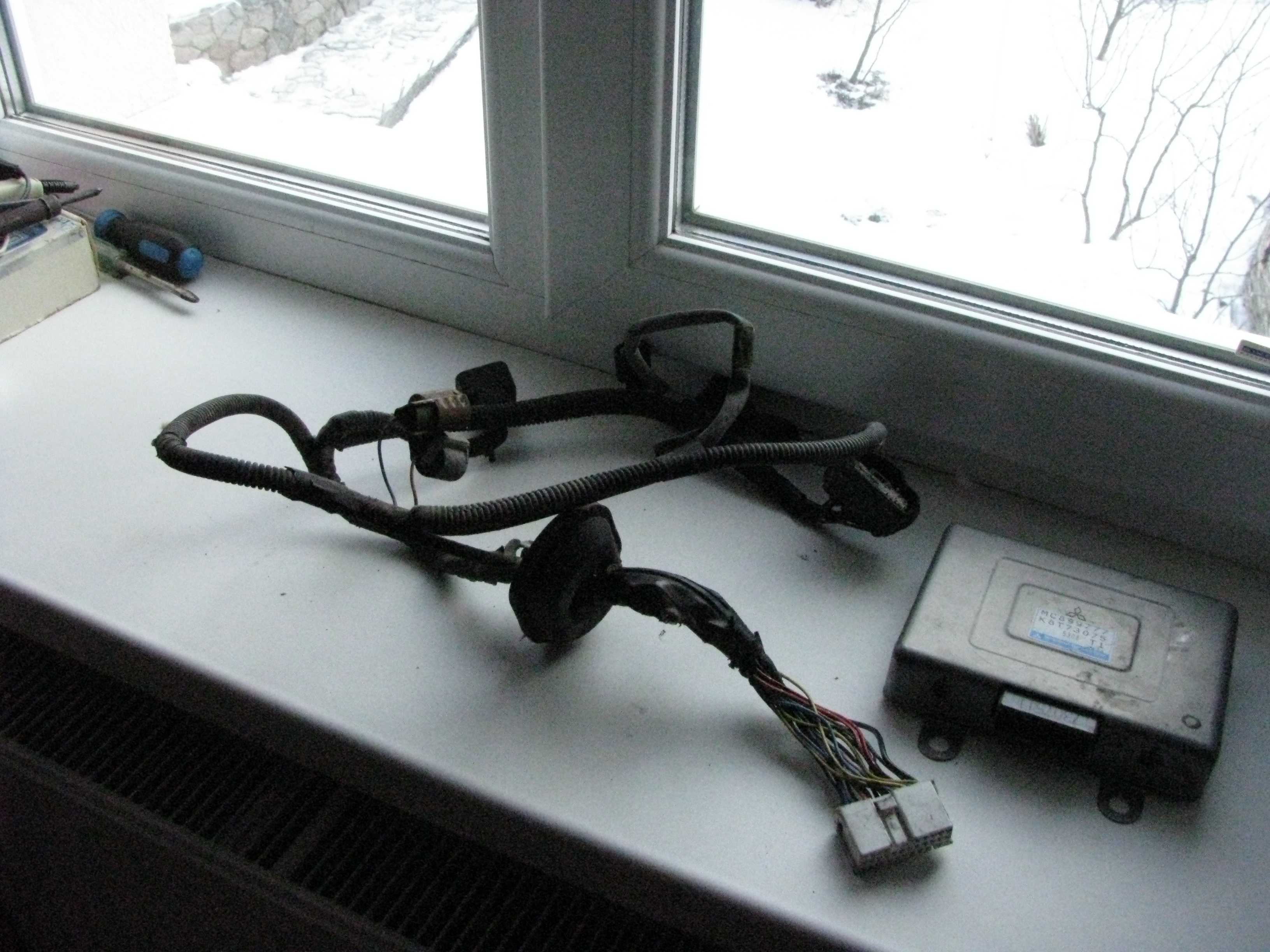

на косе, что была с коробкой есть 5 датчиков на раздатку + датчик скорости на раздатке, разъём на ингибитор, разъём на электромагнитный клапан и большой белый разъём, вот этот разъём не подходит к мозгам, вопрос, что подключается к этому разъёму?

К этому разъему подключается ответная часть этого разъема, которая является частью штатной проводки автомобиля, находиться в нижней части центральной консоли под магнитолой. Блок управления АКПП находиться выше, и к нему подключается другой разъем. Проводку тебе придется делать самостоятельно. Я когда заморочился установкой АКПП выяснил, что толком информации ни у кого нет))) методом проб и ошибок.
И кстати, я тебя наверное расстрою но по номеру, этот блок бьется как блок управления свечами накала.

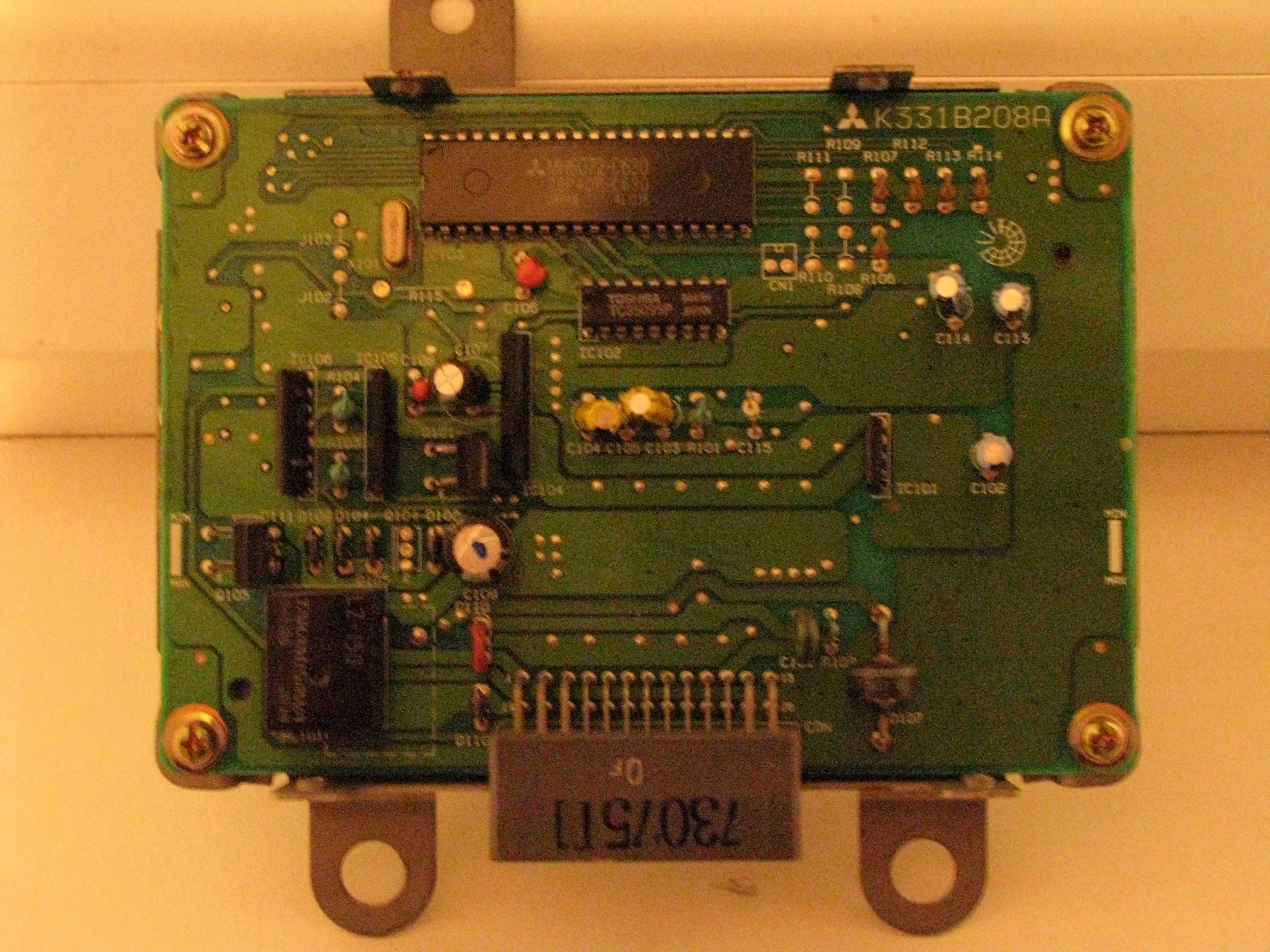

снял крышку блока, на блок накала не похоже.
Сообщения: 57505
Поблагодарили: 4806 раз
Re: помогите определиться с эбу акпп
pitbul001 писал(а):снял крышку блока, на блок накала не похоже.
Интересно а как должно быть "похоже", по Вашему?
http://52rus.ru/catalog/mitsubishi/pajero_ii/4985/

значит прислали не тот блок, буду звонить продавцу.

конечно не тот. Тебе нужен который к рулевой колонке прикручен. Но шлейф всеравно не подойдет (Смирнов писал выше) . также будет нужен спидометр, без него коробка не переключается. Могу приборку продать)))
