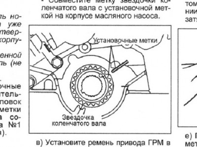

Народ помогите разгильдяю.
Когда разбирал двигатель, то сколол зуб шестерни коленвала, которую потом благополучно запустил в космос.
На замену купил фебест. Как оказалось фебест идет без метки.
В общем нужна фотка шестерни с меткой (желательно чтобы понятно было где она по сравнению с местом под шпонку)
Либо подтвердите что на рисунке в мануале так и есть...
хочу все таки завтра закончить эпопею с ремонтом...

если впуск снят, воткни электрод в свечное отверстие, по нему найди ВМТ.
точнее не бывает

dr.motor писал(а):Это не точно
Точно есть метки на шкиву приводных ремней
чтоб ставить по меткам надо смотреть как на картинке. Соосно КВ. Это позможно только на снятом моторе.
Ты сможешь так глянуть?? Приходица смотреть сверху иль снизу.
Я оч редко попадаю в ВМТ по метке.
Проверка электродом кажет то недокрутил, то перекрутил((
про шкив смешно, да

Всем спасибо.
Фотку нашел. И да, в мануае точно указана метка по отношению к шпоночному пазу...

Метка на диске, а не на шестерне.
про шкив смешно, да
Чудесное изобретение - зеркало

dr.motor писал(а): Чудесное изобретение - зеркало
маладэс, вывернулся. ::-D:
однако щупом в 100 раз точнее :8-):
да нет, метки всеж точнее
