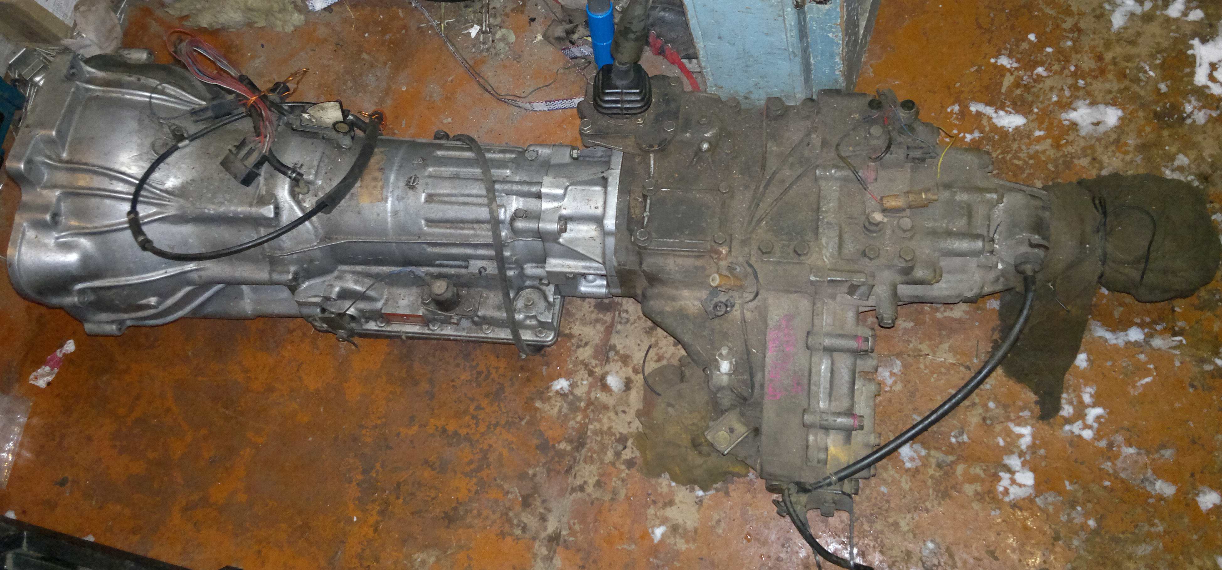

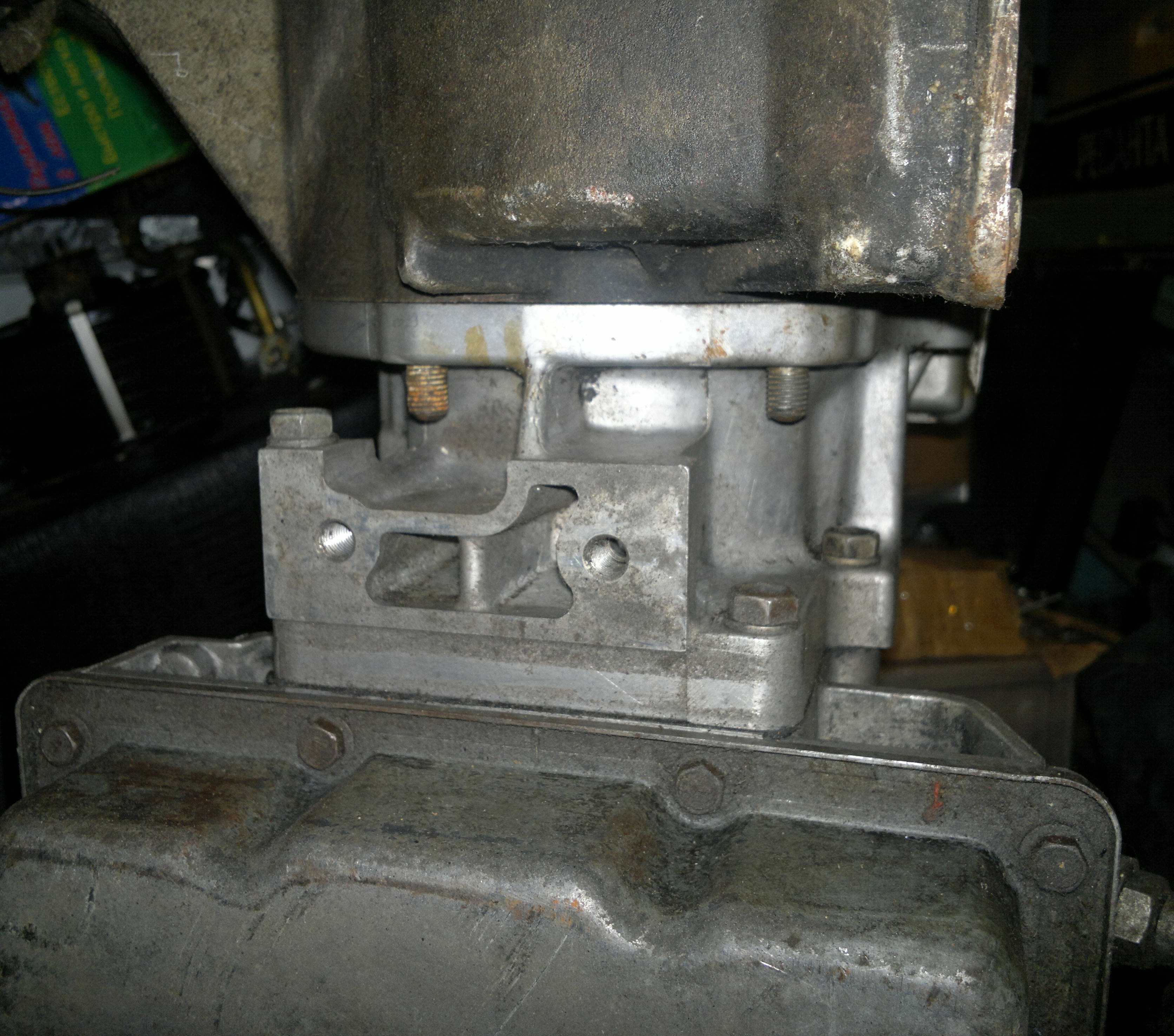

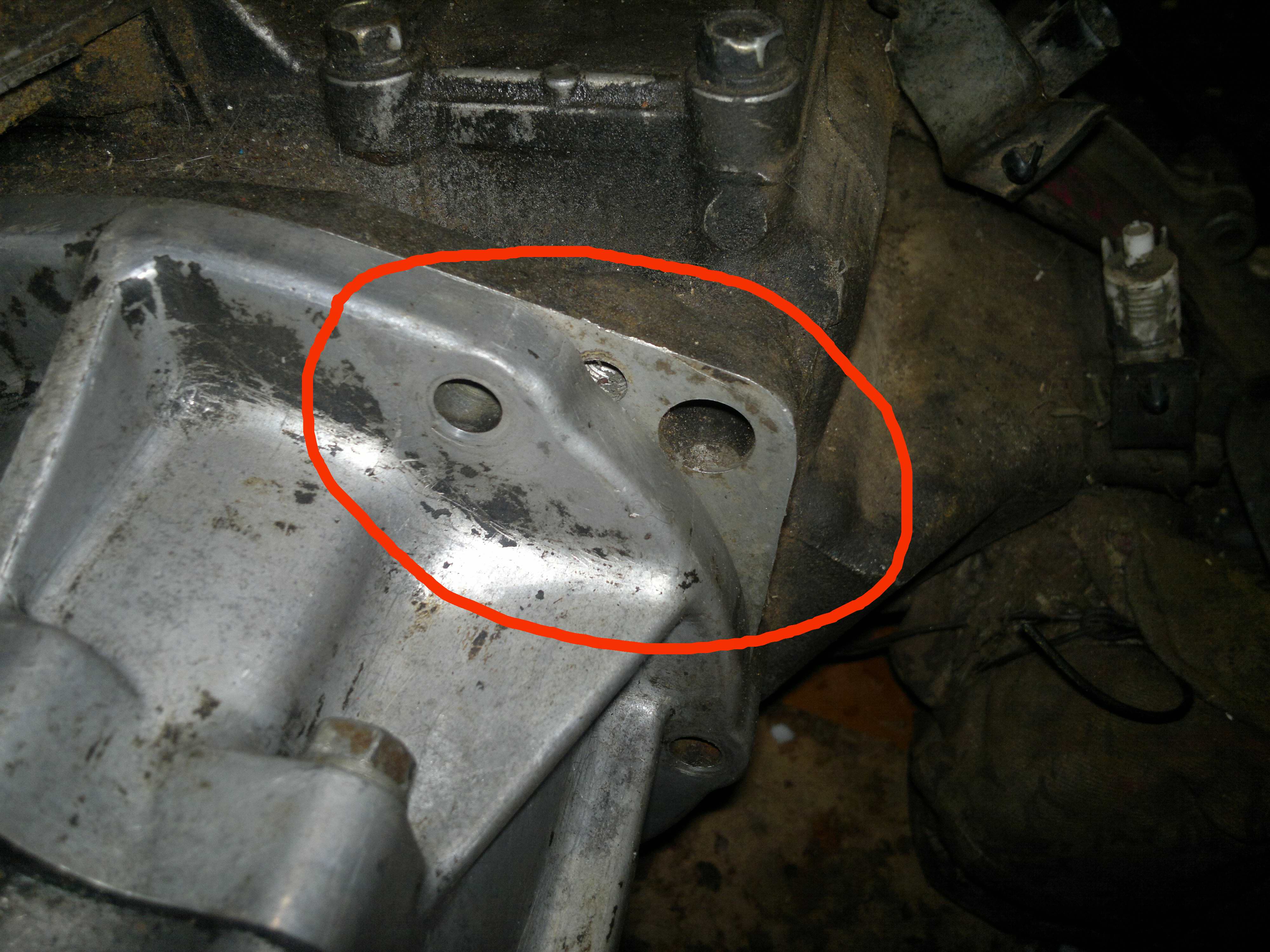

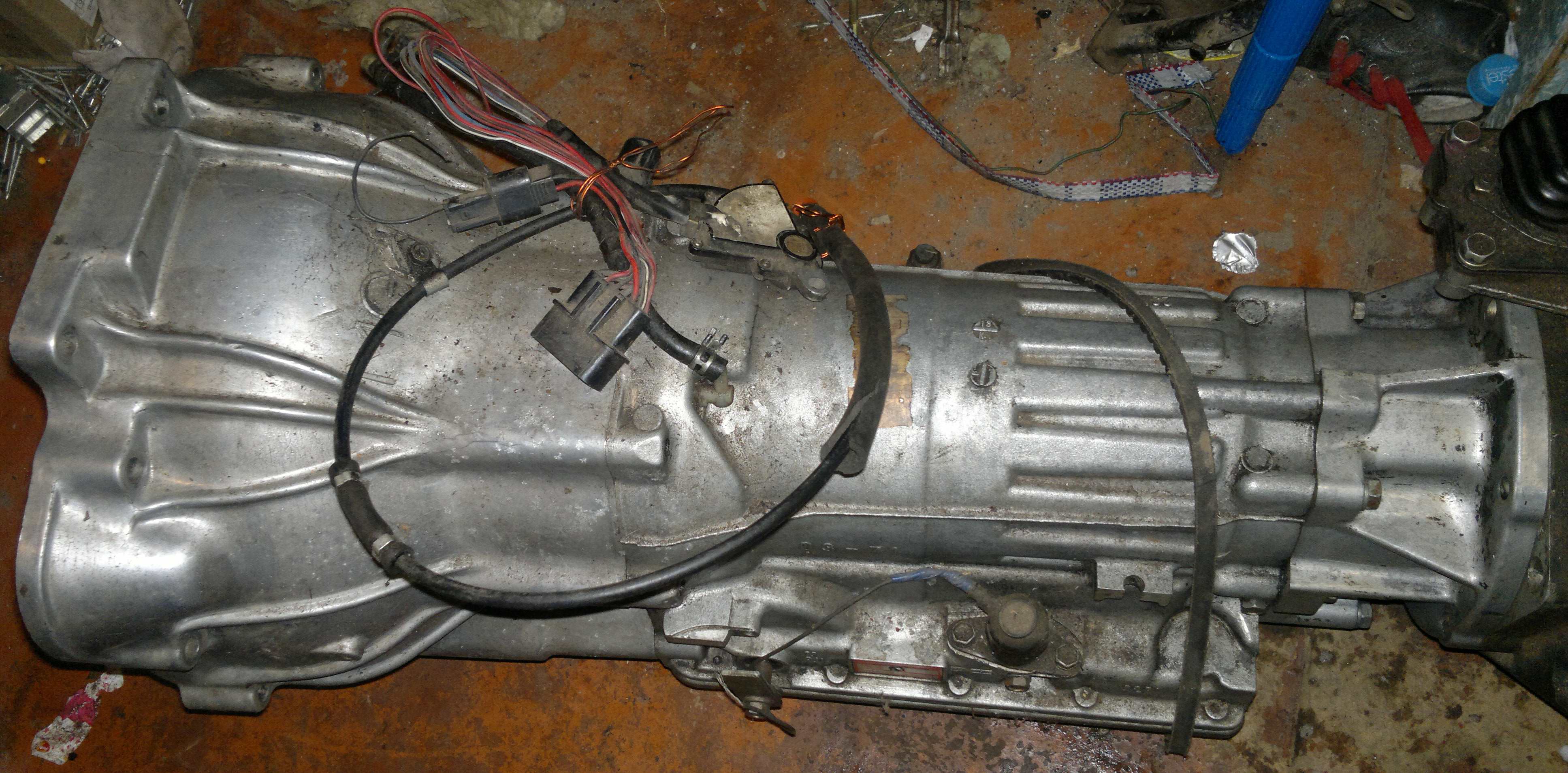

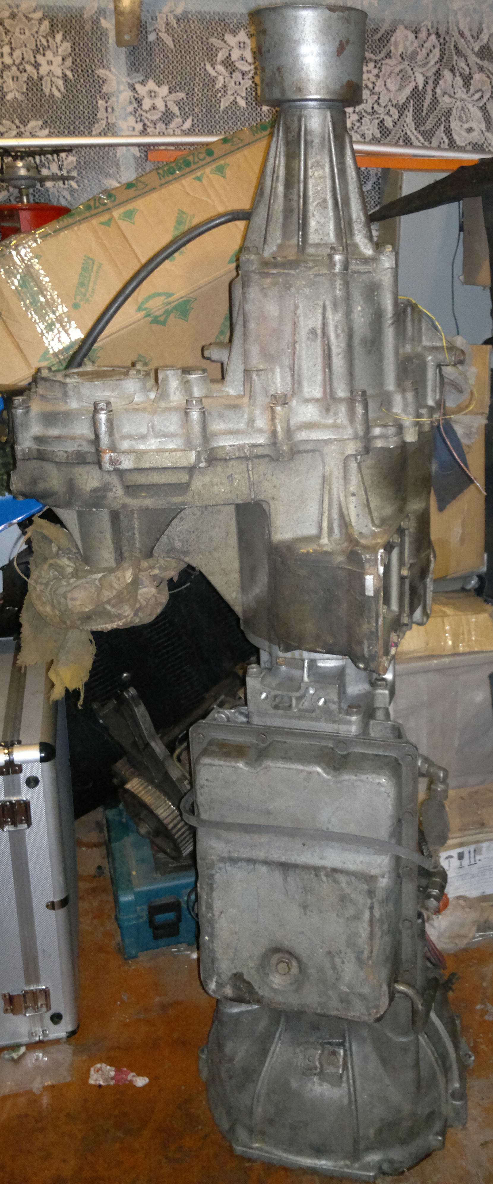

Начинаю подбираться к ремонту.
Провел инвентаризацию запчастей.
В наличии коробка 03-72 и раздатка Супер Селект.

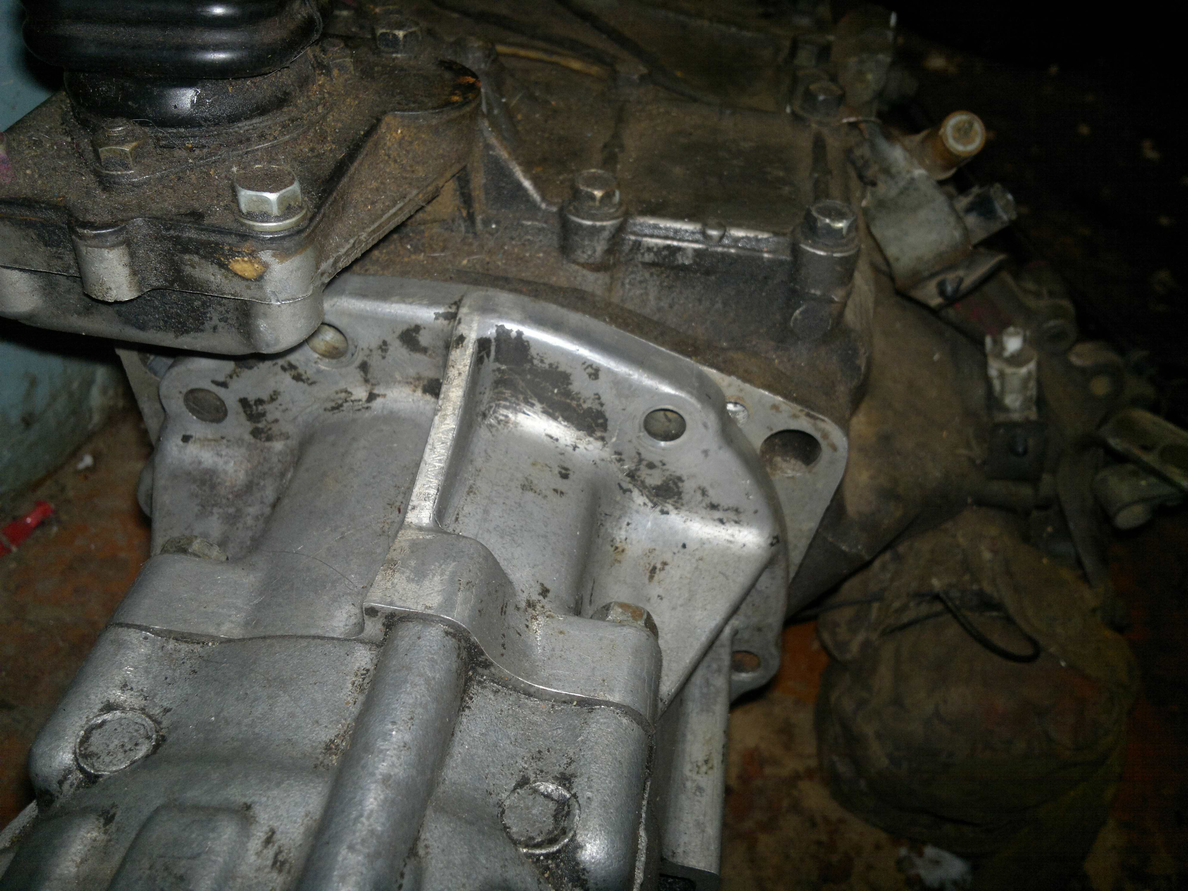

Попробовал их состыковать. Вроде стыкуется, но одно отверстие
в переходной железяке не совпадает. В остальном стыкуется красиво.
Пока вертел коробку вытекло немного масла. Запаха гари не обнаружено. Красненькое. Радует!
Подскажите кто знает этот комплект можно поставить мне на П1 или тут какой-то косяк кроется? ::-[:

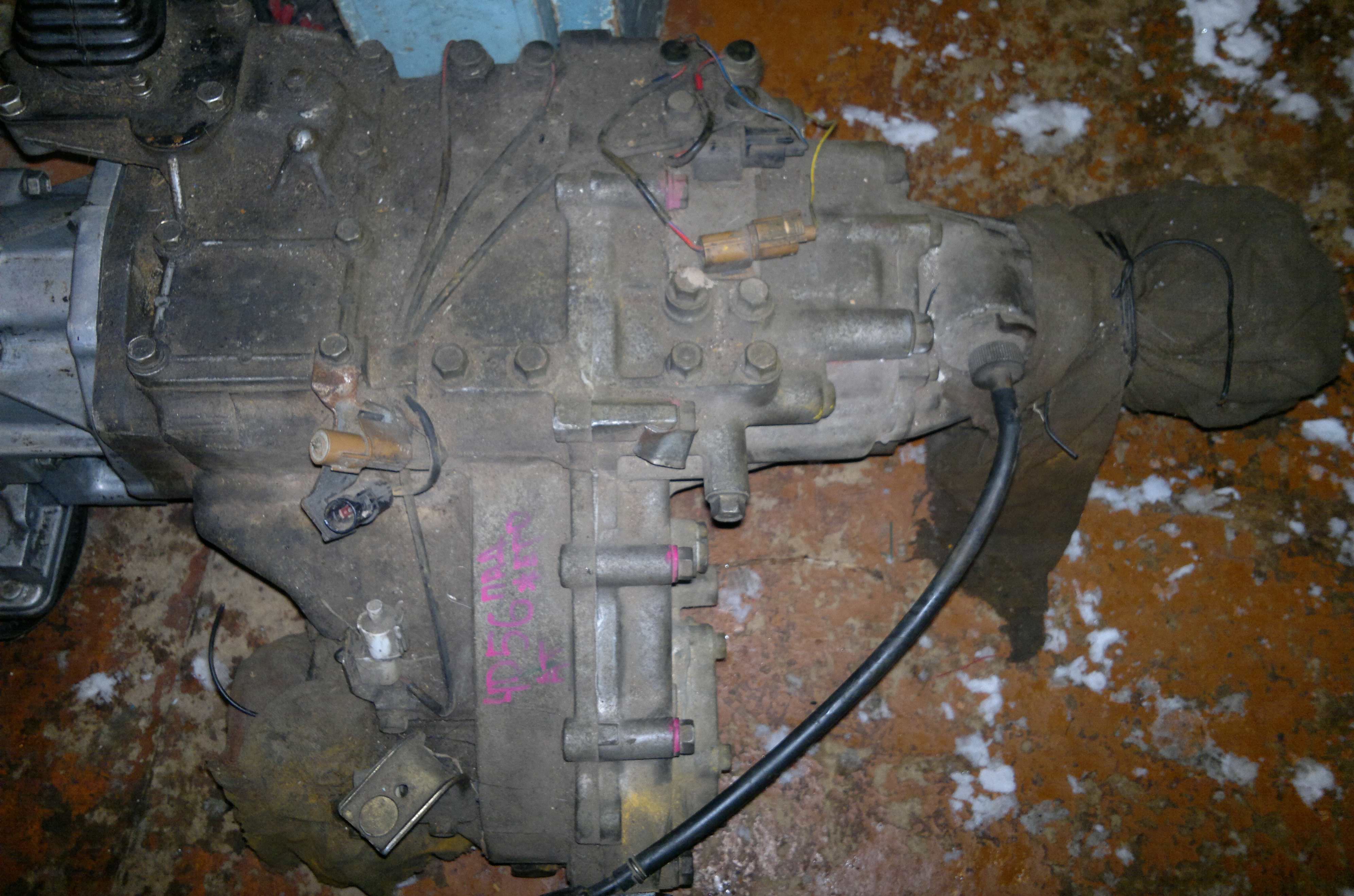

Раздатка СС.
Раздатка СС.
Несовпадение одного крепления.
Несовпадение одного отверстия крепления.

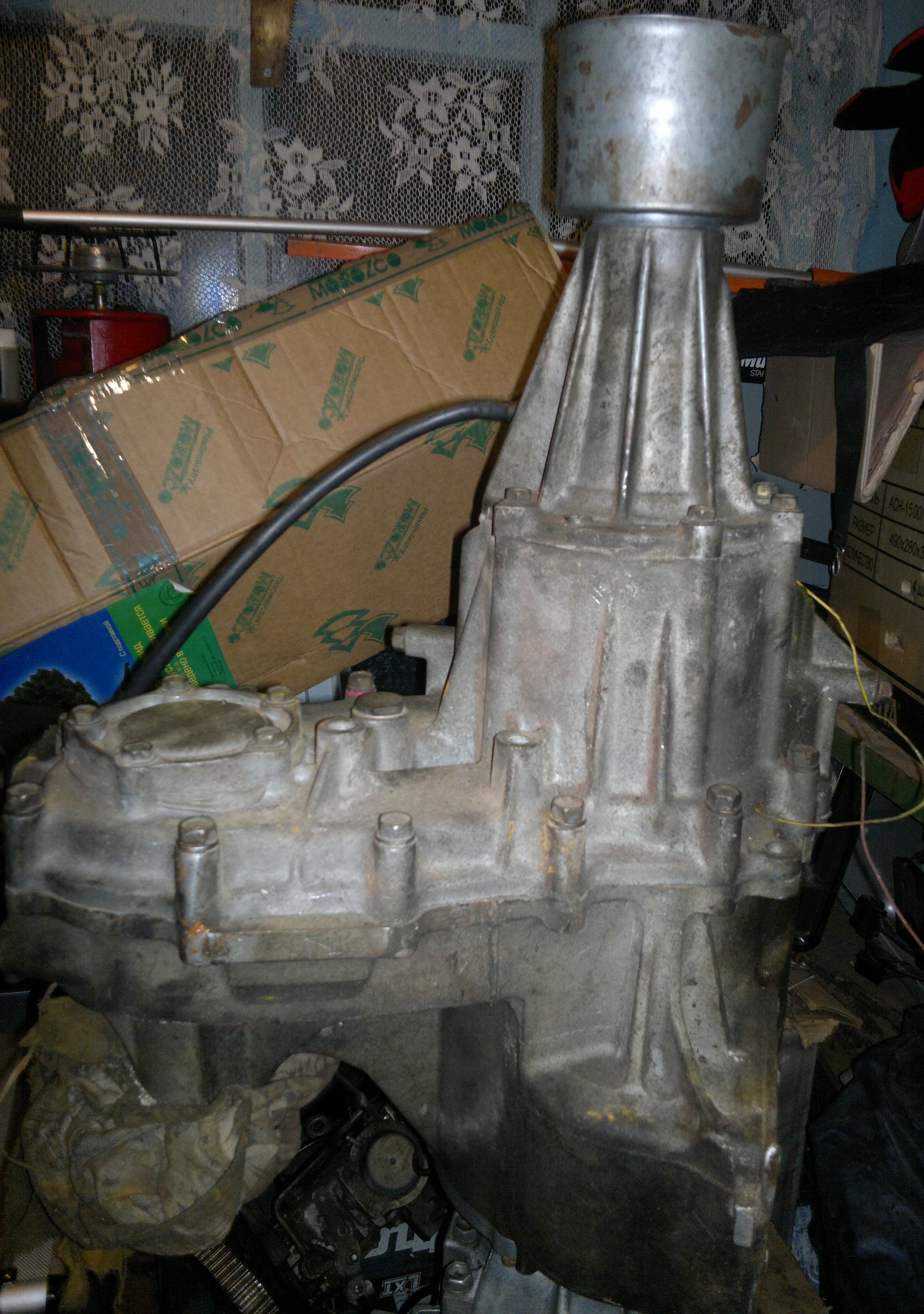

Переходная железяка.

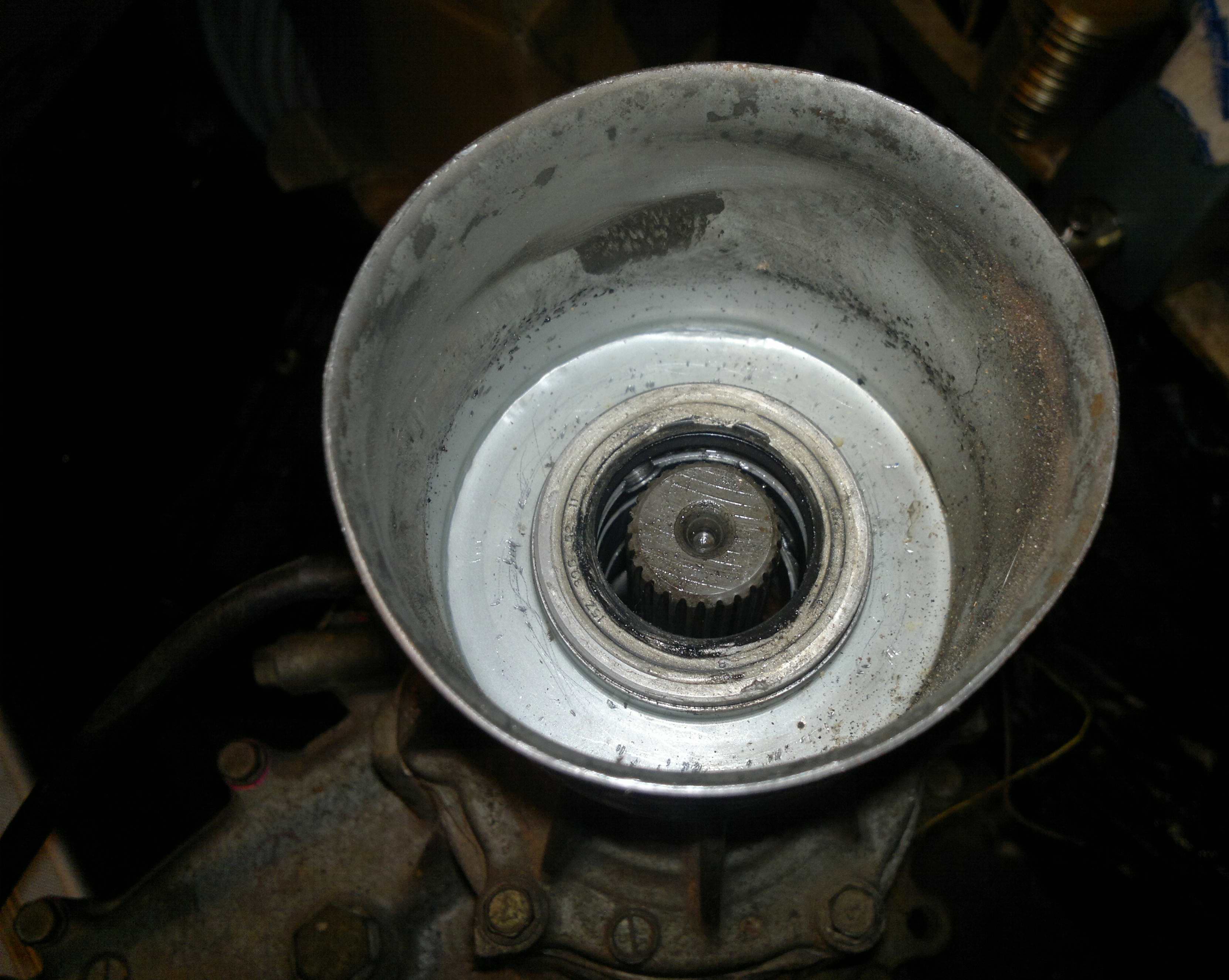

На задний кардан.
На задний кардан.

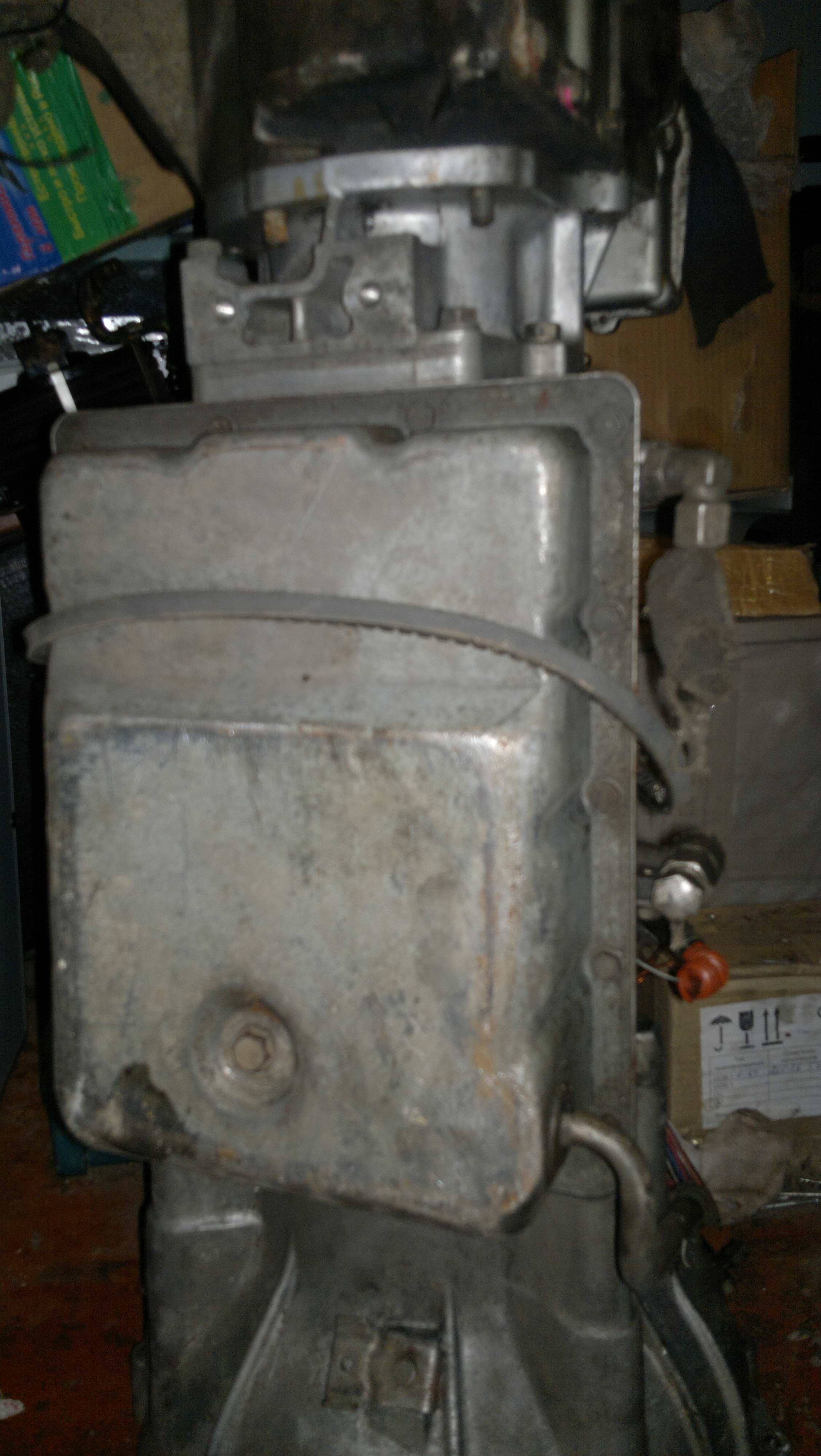

Коробка снизу.
Коробка снизу.
Акпп+раздатка.
Акпп+раздатка.
АКПП
АКПП
