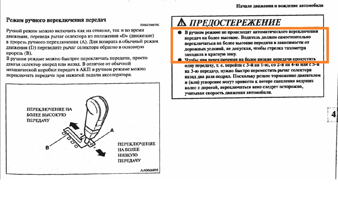

Svetliy
Сообщения: 1433
Зарегистрирован: 03 июл 2011, 22:58
Двигатель:: 3.0 бензин
Мой автомобиль(и):: Pajero 4
Благодарил (а): 126 раз
Поблагодарили: 67 раз
Re: Блокировка завышенных оборотов двигла в ручном режиме АК
Сообщение Svetliy »
Уже все проверенно и опробовано: на 4ех ступке в ручном режиме переходит на следующую (вверх) передачу, боятся не стоит, нужно пользоваться этим замечательным режимом, где нужна скорость. На 5ти ступке срабатывает отсечка и остается на этой же передаче. Потому 5ти ступка у П4 - говно (ИМХО).
Сообщения: 57430
Благодарил (а): 1027 раз
Поблагодарили: 4785 раз
Ну да черным по белому написано.
Хотя странно что так сделали, но это всё же лучше чем сама переключает. :)
Жека Оренбургский
Сообщения: 790
Зарегистрирован: 07 мар 2010, 07:44
Мой автомобиль(и):: Pajero IV
Откуда: Оренбург
Откуда: Оренбург, 56
Благодарил (а): 20 раз
Поблагодарили: 24 раза
Сообщение Жека Оренбургский »
Svetliy писал(а):Уже все проверенно и опробовано: на 4ех ступке в ручном режиме переходит на следующую (вверх) передачу, боятся не стоит, нужно пользоваться этим замечательным режимом, где нужна скорость. На 5ти ступке срабатывает отсечка и остается на этой же передаче. Потому 5ти ступка у П4 - говно (ИМХО).
Действительно, сколько ездил в ручном, сама на верх не переключает, правда на обороты в те моменты не смотрел ::-[:
Но предположу, что это хорошо, т.к. переключение передачи на максимальных оборотах не есть хорошо как для самой АКП, так и для раздатки в целом. По крайней мере связка дизель-5ступка мне очень нравится.
