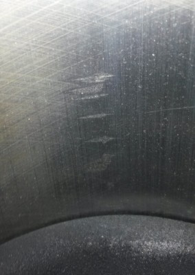

Я уже решил. Небыло компрессии во 2 цилиндре, задрало зеркало в цилиндре, хз чеМ, может нагар. Фишка в том, что на холодную 9 очков, а на горячую 6. Я контрактный двс уже поставил, так что проблема исчерпана. Старый по частям продаю.

Мне тоже первый раз компрессию мерили без меня да и не правильно, выкинул кучу денег перетряхнул всю топливную систему, а оказалось при втором замере, на холодную давит 8 очков, при прогреве падает до 6, залили масла, компрессия поднялась до 9, если б была проблема с клапаном то компрессия не поднимется с маслом!!!(все остальные цилиндры 9 очков) у меха сразу вывод, либо кольца, либо зеркало, залечь не могли, так как на практике залегает сразу несколько горшков, надо вскрывать, причина нашлась сразу! Так что в вашем случае надо компрессию померить во всех вариациях, скорее тайна кроется в цилиндре, в вашем случае надо начать с форсунки, если в норме, то проверить правильно компрессию, советую почитать литературу и присутствовать на замере. Если проблемы с компрессией то вскрывать голову. Часто бывает нагар из впускного коллектора попадает внутрь и гнёт клапана или направляющую втулку.
