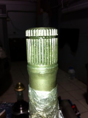

Это ты дружище загнул!!!AlexArt писал(а):Снимаешь внутреннюю граната и через нее одеваешь внешнюю. Уродская система.

А смысл тогда менять пыльник через внутреннююslav78ru писал(а): Новая граната просто одевается на шлицы и фиксируется стопорным кольцом. Посадочное место наружной гранаты выглядит так(см.фото)
Снял гранату со шлицов, поменял пыльник - одел гранату.???
Где прикол?

Внешнюю гранату можно снять только испортив её. Поэтому пыльник меняют сняв внутреннюю.

Да ну?Armand_ писал(а):Внешнюю гранату можно снять только испортив её.
Факты можно услышать-увидеть?

Re: Развалилась передняя правая внешняя гарната. Нужна помощ
Просто сбить или снять наружную гранату с привода, не повредив сам привод, практически невозможно. Узел не разборный. При приложении ударной силы, стопорное кольцо, удерживающее гранату, закусывается и выламывает кромку привода. Факты с фото фиксацией процесса можно посмотреть перейдя по ссылке в моем сообщении (см. Выше)Delika379 писал(а):Да ну?Armand_ писал(а):Внешнюю гранату можно снять только испортив её.
А если не ударной силой. А силой натяга( нажима)?
В воскресенье менял внешнюю гранату. У меня её разорвало совсем. И то было не разобрать без болгарки.
Стопорное кольцо лежит в канавке в полностью расширенном состоянии и гранату назад не сдернуть. Кольцо тоже никак не достать. Пришлось пилить остатки шруса чтобы снять.
Новый со стопором оделся достаточно легко.
Поменял на китай MI-97A50.
Для справки: номер самого вала 3815A199 и шрус MI-97A50 для него подошёл.
Заказывал на свой страх и риск, так как в описании не была указана совместимость именно для этого вала.
