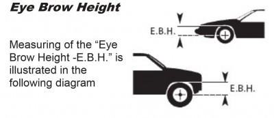

- vector-n
- Сообщения: 2464
- Откуда: Ярославль
- Благодарил (а): 132 раза
- Поблагодарили: 213 раз
Re: Небольшой перекос накладки запаски (проседание пружины?
Приветствую!
Есть только один показатель высоты положения кузова на подвеске, т.н.: Е.В.Н.- расстояние м/у осью колеса и крайней нижней точкой арки. Т.о. исключается влияние высоты профиля резины, давления, износа шин, особенностей дисков. Причем это измерение делается на ровной горизонтальной площадке (идеально-на откалиброванном стенде сход/развала), с пустым багажником, с наполовину полным баком. Если обмер делается не специальным инструментом, а рулеткой или линейкой, результат принимается с погрешностью +/- 5мм;
Безусловно, если поставить а/м на кочки или сделать очень разным давление в колесах по разным сторонам или м/у передом/задом, т.е. намеренно искажать результат, то замер и таким способом будет "кривым".
по переду: 500мм,
по заду: 520мм.

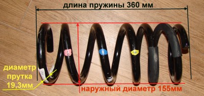

Так что в Вашем случае я бы внимательно осмотрел заднюю подвеску. Тем более, снять пружины там не сложно. Далее можно обмерять пружины и сделать обоснованный вывод об их состоянии, а не "угадывать мелодию"(с).
Вот фото штатных задних пружин - "на всякий пожарный..." (с)
Удачи!
На новом П-4 средневзвешенный ("консенсусный" т.с.) Е.В.Н.-замер (от цента оси колеса до нижней точки арки, максимально отвесно):DrugovSergey писал(а):...по левому заднему колесу 50,5 см...по правому заднему 54 см, по передним уже не помню, но было одинаковое расстояние...
по переду: 500мм,
по заду: 520мм.
Удачи!
