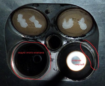

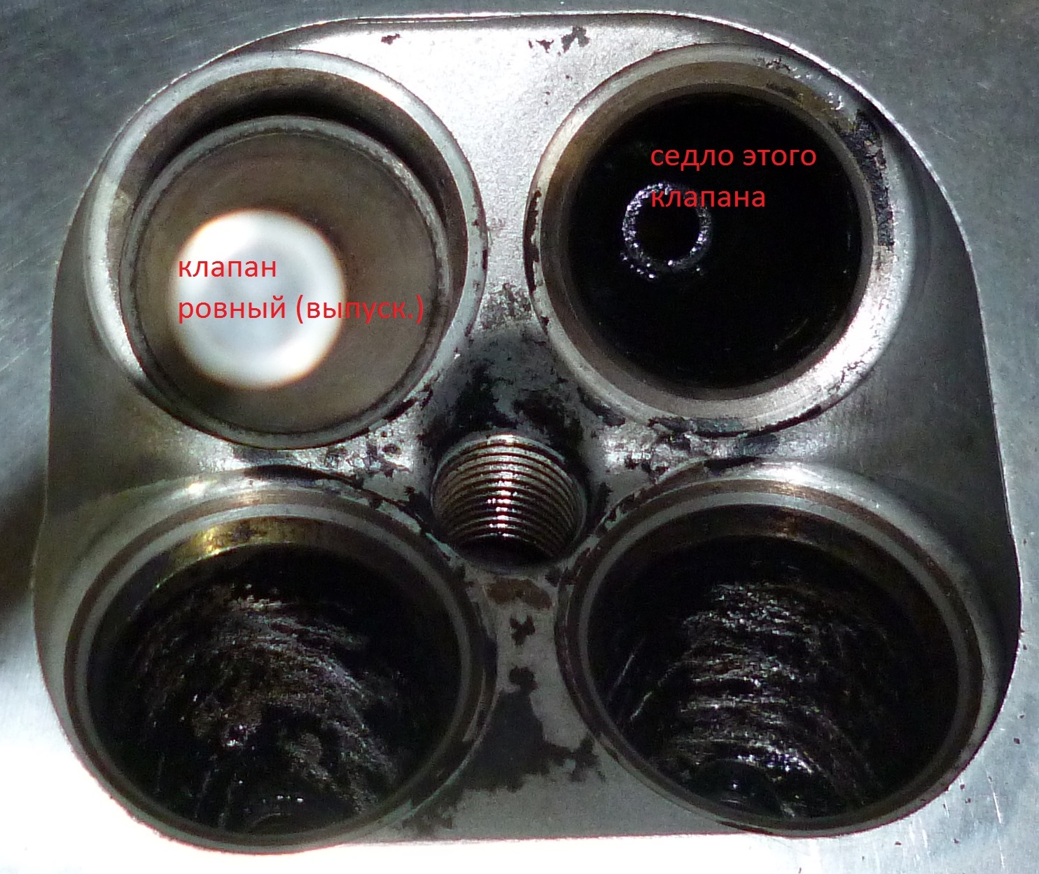

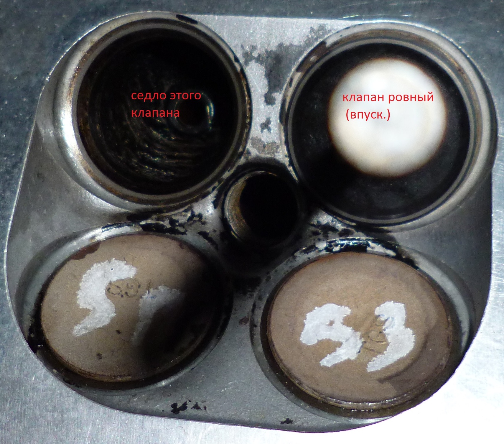

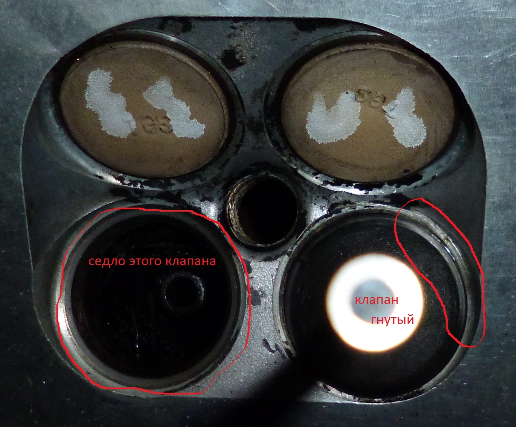

вот фотки моих поршней и ниже двух живых и одного гнутого клапанов и сёдел.
кто скажет что живые плохо прилегают?
может просто паста крупно зернистая, поэтому не держит саляру. А при работе "пришлёпаются" и будет Гуд?

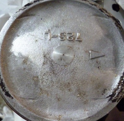

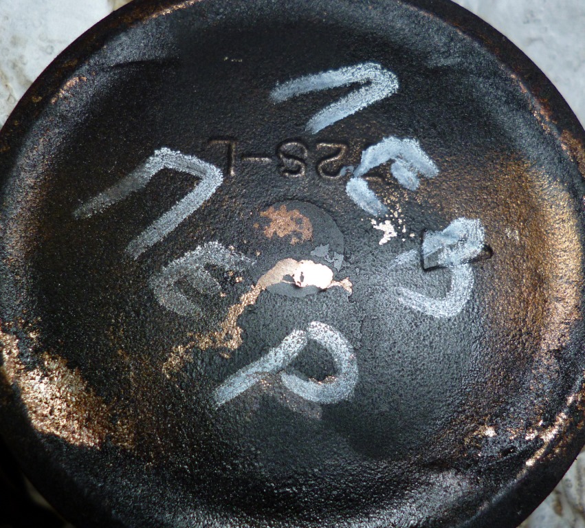

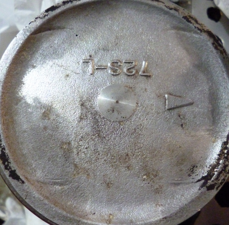

а это поршень со следами вмятин. Со слов старого хозяина поршни помяты еще на первом году эксплуатации.
этот чистый потому что на нем прогорела прокладка

Видно плохо, но по любому рассчитывать на "пришлепается" не надо.

После консультаций со знающим, Решил блок точить. Коленвал после полировки проверяли еще раз и все шейки в пределах 2 соток, тока одна шатунная 2,5.
Клапана были гнутые 6 впускных как я и предполагал. Остальные на станке прокатали - все в норме. Но решил головки отдать спецу на подгонку клапанов.
