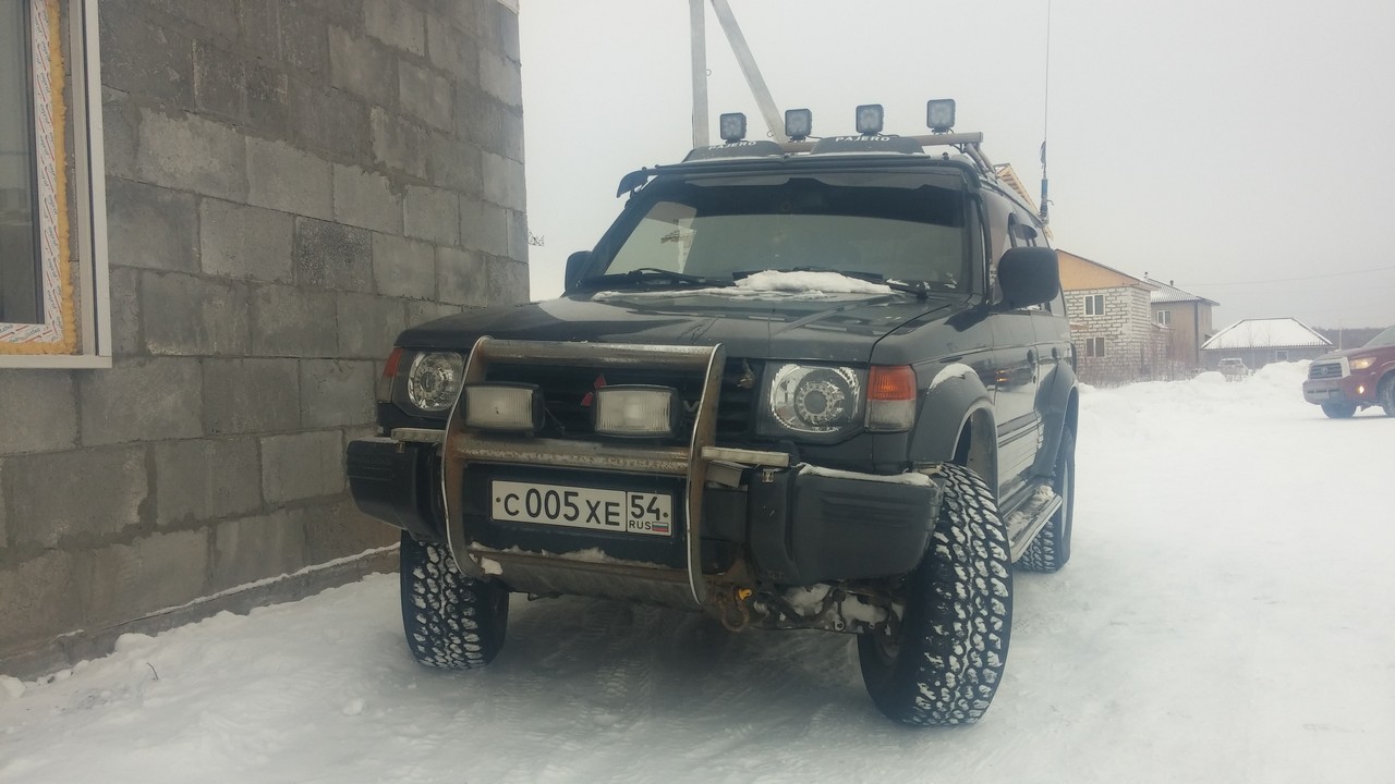

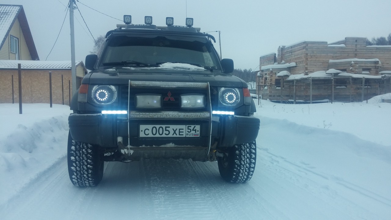

начну издалека. когда купил автомобиль, был очень разочарован светом фар, вернее даже не светом а его отсутствием при включенном освещении стояли родные ффары правого (правильного, поскольку авто — немец) света с рифленым стеклом (можно увидеть на фото), но отражатель был изрядно осыпавшийся… первая мысль которая пришла в голову — фары Depo! — придумано — сделано фары обошлись в 1150 руб за штуку по тому времени, хрусталь, правого света с ровным стеклом — установил, поставил хорошие лампочки и по сравнению с тем что было — я просто прозрел ! Но прошло какое то время и начал замечать что света в стороны от этой оптики нет, что фары невозможно нормально настроить, они освещают машину впереди но на дорогу света нет, мертвая зона перед бампером огромна! при посадке за рулем перед капотом видно еще метра 3 темноты а только после этого остаточные явления свечения ламп… обидно, хотя на первый взгляд они показались очень даже ничего… тут начались танцы с бубном — настройка фар по новой, но опускаешь ниже — видно дорогу но дальше 3 метров вперед не светит, выше — прекрасно освещается обочина и знаки на уровне головы… покрутили настройку влево-вправо — начали моргать встречные… НАДОЕЛО, да и не видно, живу за городом, и каждый дент приходится летать по темной трассе — в общем терпение лопнуло ! в свое время на форике был опыт установки линз 1го или 2го поколления с ксеноном 6000К — отлично, но 6000 не светит на владной дороге, поэтому подумав подарил своему слонику на НГ линзы (4500 р)… вот такие: в комплекте с ними идет вся проводка на ксенон и лампы, опять же на 6000К, но по согласию продавца (спасибо ему что не пришлось покупать вторые лампочки) эти лампы были заменены на лампы 4300К — светят лучше и в дождь видать их… дополнительно к этому куплены блоки розжига на 35W 450 руб/шт) на 55 мне сказали что нет, хотя знаю что есть !
процесс инсталяции не выкладываю, поскольку уже множество таких отчетов в сети, скажу только что при установке в фару шторка в линзе должна находится с нижней стороны, иначе получим свет перевернутый…
инсталляция линз в две фары заняла примерно часа 1,5 с пивком, женой и тд…ставятся легко и быстро!
ЕДИНСТВЕННЫЙ МОМЕНТ — перед установкой стекла на место- поставьте фару на машину и включите свет, для того что бы проверить горизонталь на свете, чтоб не разбирать второй раз!

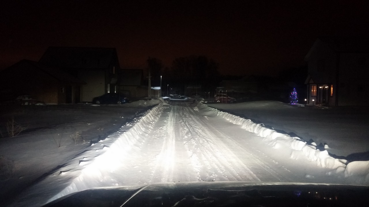

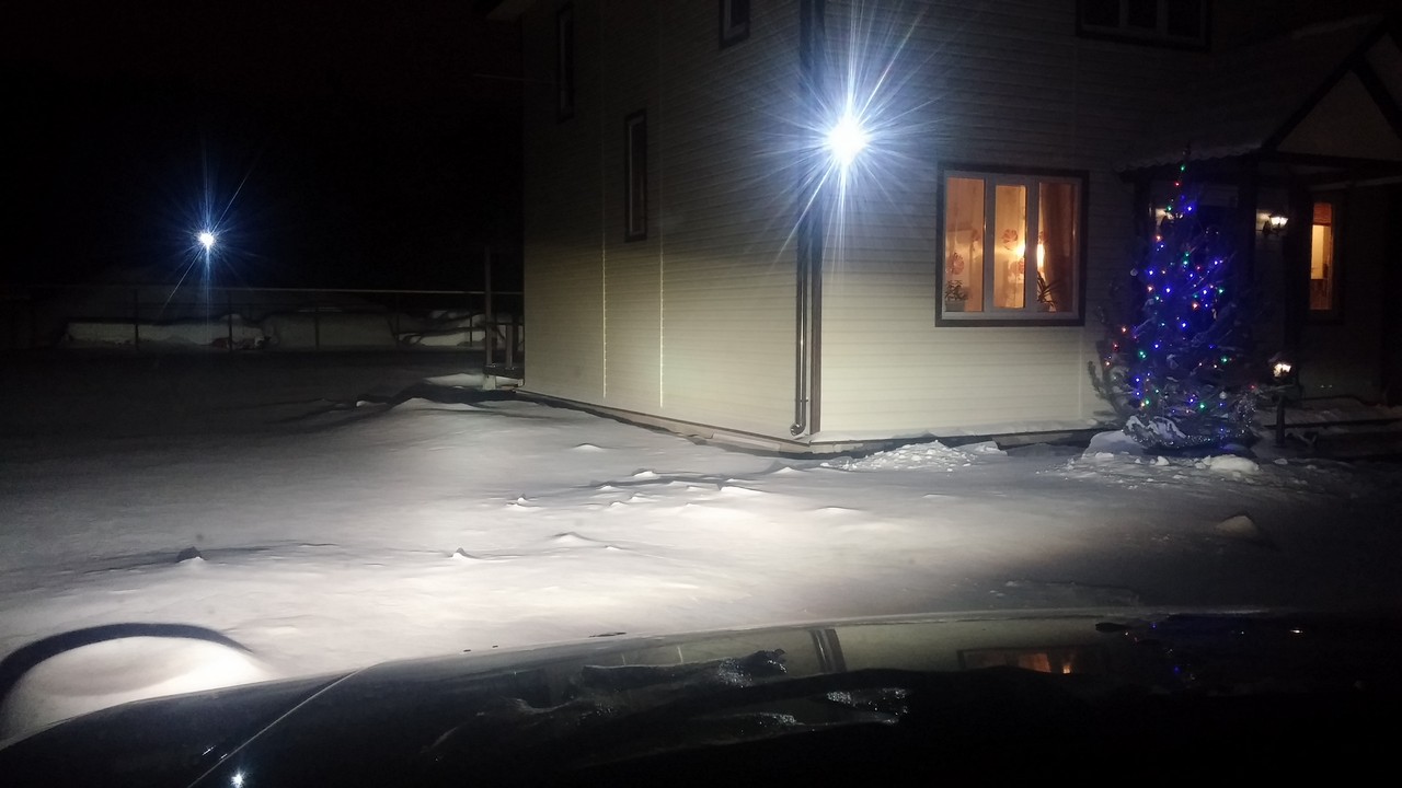

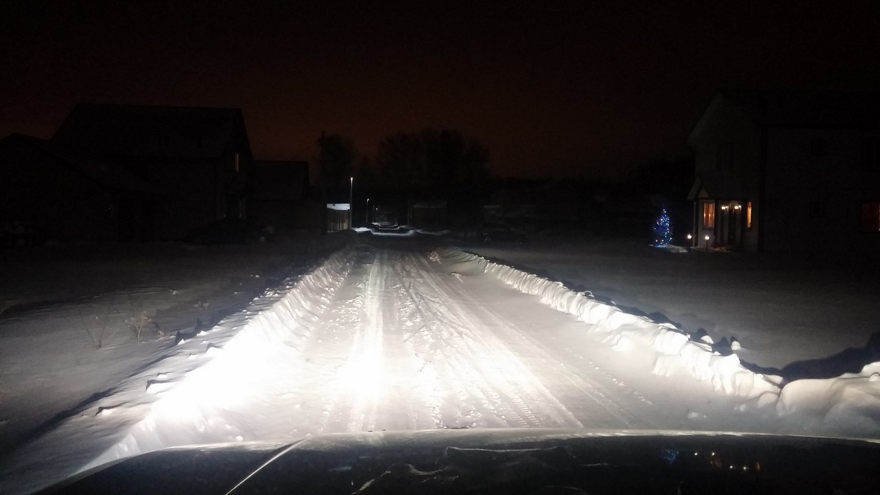

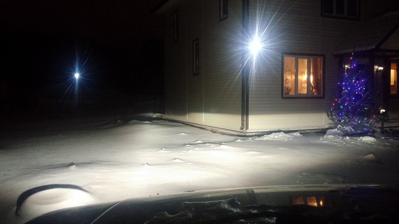

итог дальше на фото, я доволен светом, единственное что считаю слабоватым дальний, НО на дальний у меня стоит гирлянда сверху… не буду больше разглогольствовать, вот итог работы: при фотографировании НЕБЫЛО включено никаких других осветительных приборов, так же отключены ДХО!
по итогу — результатом более чем доволен, если у кого будут вопросы — отвечу, теоретически есть и фотки разбора фары ) но от форика, суть та же

У них какой-нибудь допуск к дорогам есть? надписи на них или ещё что в этом роде?
Мы все умрём....
- g35u
- Сообщения: 103
- Зарегистрирован: 26 ноя 2012, 11:38
- Мой автомобиль(и):: pajero II
- Откуда: Новосибирск
Re: новый взгляд на мир (о фарах)
на самих линзах есть маркировка что это биксеноновая линза, на своих фарах маркировок не нашел никаких

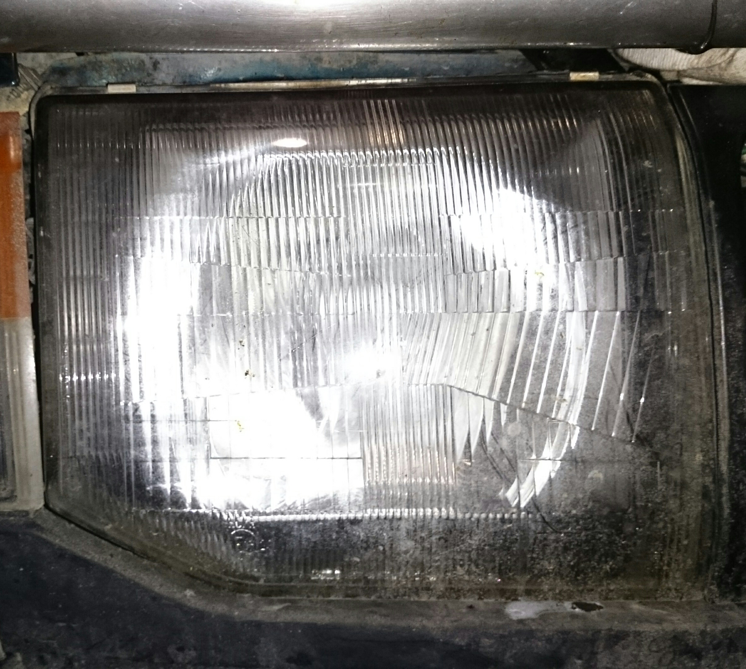

У меня три вопроса/предложения.
Почему обочина не освещена и даже наоборот справа ниже граница чем слева?
Родное стекло предназначено для галогена и это повод для гайцев. Его надо менять на стекло без рефления.
Не узнавал купить Б/у фары?
Лично мне штатного света на трассе хватает.

А где ты увидел рифление на стекле???? У меня тоже так сделано (и тож на НГ подарок другу) фары depo от рестайла (2000рэ за штуку), точнее сами стёкла, фары мои с корректором. По поводу освещения обочины..... на фотках вообще не понятно, нужно фотать на плоской стене, а не угол дома. Дальний у меня лупит огого, ближний не слепит, проверял на трассе.Suhoi писал(а):У меня три вопроса/предложения.

1 было немного недонастроено по высотеSuhoi писал(а):У меня три вопроса/предложения.
2 у меня и стоит стекло без рифления, просто ровное стекло

к стене уже небыло возможности подъехать прямо ) как приехал домой на парковку так и снял, суть фотки то именно в светотеневой границе былСмайлик писал(а):А где ты увидел рифление на стекле???? У меня тоже так сделано (и тож на НГ подарок другу) фары depo от рестайла (2000рэ за штуку), точнее сами стёкла, фары мои с корректором. По поводу освещения обочины..... на фотках вообще не понятно, нужно фотать на плоской стене, а не угол дома. Дальний у меня лупит огого, ближний не слепит, проверял на трассе.Suhoi писал(а):У меня три вопроса/предложения.

У меня с рефлением. Авто см.в подписи.
Паджеро 2 (до рестайл, 1996), V43W, 6G72 - 24 кл, МКПП, SS, бодик 6-0, шнорк, лебедка 12000Lb, силовик спереди, лето - Interco TSL SSR 35x12.5, зима - Nankang IA1 35x12.5
- Смайлик
- Сообщения: 11314
- Благодарил (а): 265 раз
- Поблагодарили: 682 раза
А что мешает из Деповских фар вынуть прозрачные стёкла?????? Что собственно я и сделал.

2. прозрачные это без рифления?
3. зачем вынимать прозрачные?
2141146RLDE -правая
фотки их сам можешь в яндексе погуглить.
я тоже себе такие поставил осенью. светят получше прежних. штатный галоген.
забыл добавить: стекло без рифления, фара без корректора, поэтому многие берут от таких фар только стекло и ставят вместо рифленых на свои родные с корректором. кстати, при ксеноне обязательно наличие корректора (и омывателя).

так и есть, присутствует и то и другое...МДМ писал(а): кстати, при ксеноне обязательно наличие корректора (и омывателя).
и про стекла - они на фар подходят один в один
