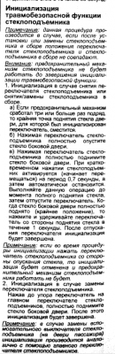

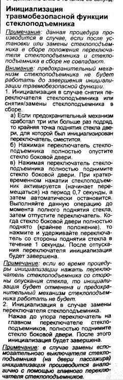

Топикстартеру.
Картинка и тема http://www.pajero4x4.ru/bbs/phpBB2/view ... 0%BD%D0%B0

Ему ещё инициализация не нужна. У него проблема с командирским блоком. На дверях работают.
