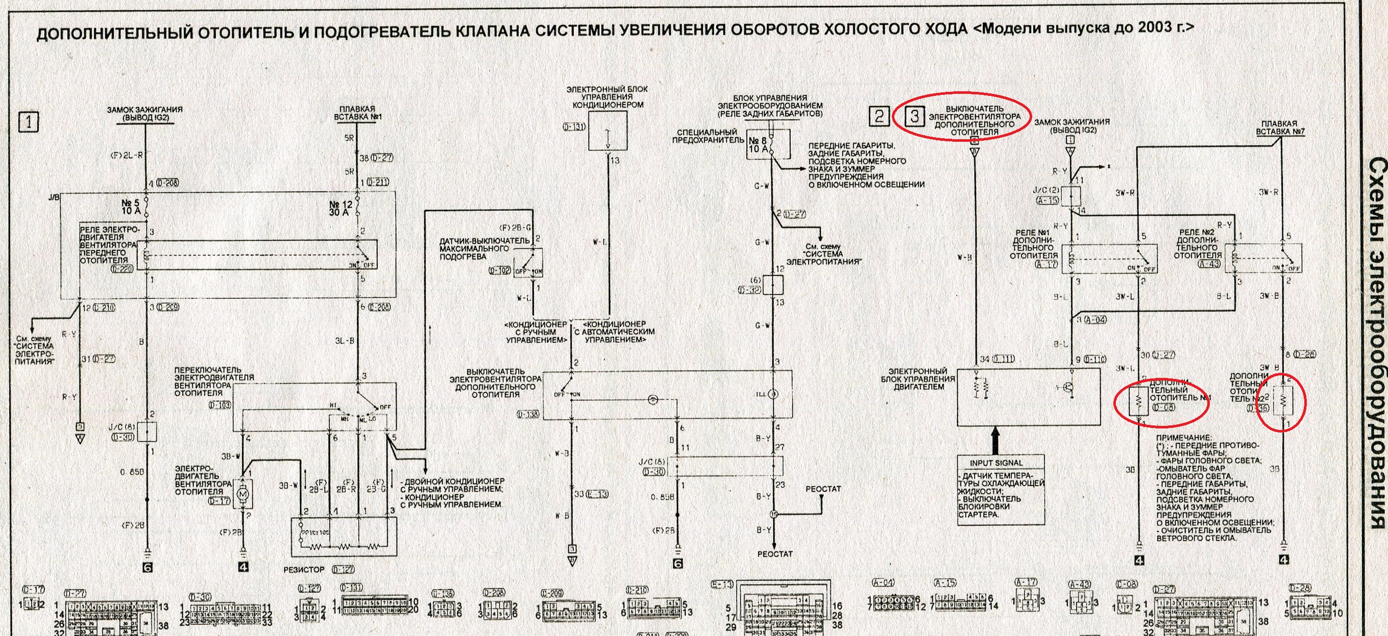

Vitalya-74 писал(а):На П-3 даже на внутренний рынок почти на все ставили. Могу ошибаться (для П-3) если есть кнопка "HEAT" то тен есть, если её нет то нет. По крайней мере мне не попадались что ды он стоял и не было кнопки. П-4 вроде включает его уже автоматом.
Судить о тенах по наличию кнопки нельзя , у меня кнопка стоит , а с 2003 года кнопка не ставилась , но работа тенов не изменилась , лучше было бы показать на схеме...но схема в гараже , если интересует - то только завтра , там ничего сложного ( но по сути , с кнопкой лучше - есть выбор : хочу - включу , не хочу - не включу , без кнопки - хочешь , не хочешь - включится сам при определённых условиях... даже с включенной кнопкой " HEAT " включится не всегда , а в общем-то кнопку эту можно включить навечно и забыть ) я считал , что на всех П3 такое присутствует , а тем более П4

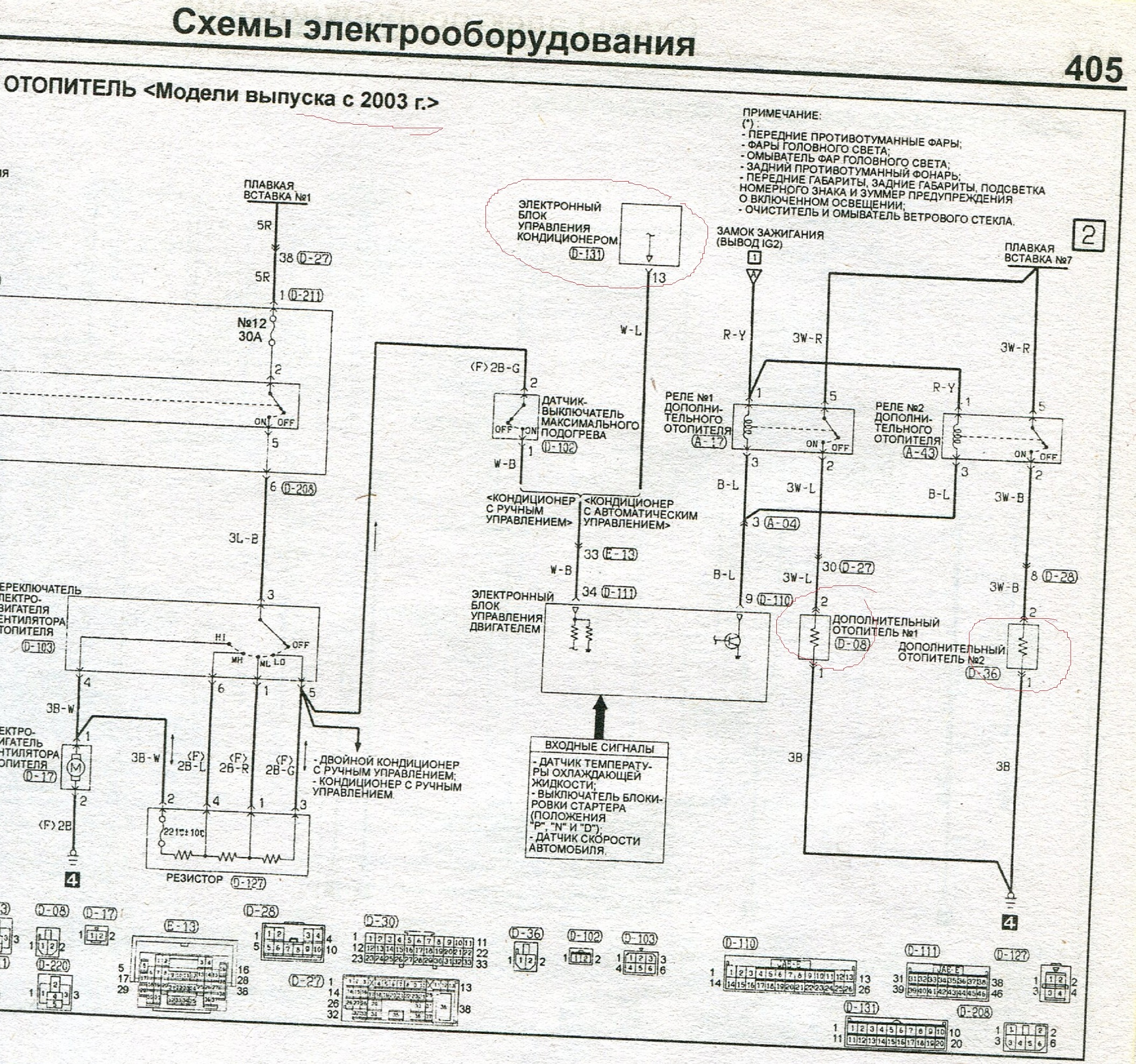

Pol@ATOM писал(а):Всем привет! Не пинайте, если пишу чушь :) Кто-то где-то мне сказал, что на П4, 4М41 с какого-то года штатно стали ставить то ли воздушный ТЭН в воздуховод, то ли ТЭН в патрубок печки, что помогает оперативно прогреть салон в мороз. Немогу самостоятельно найти инфу... Ткните плиз носом.... :) Нужно понять все изменения обычной конструкции, дабы внедрить...
Вот такая информация , для электрика всё понятно... единственно , немного не корректный перевод - кнопка №3 - это и есть " HEAT "

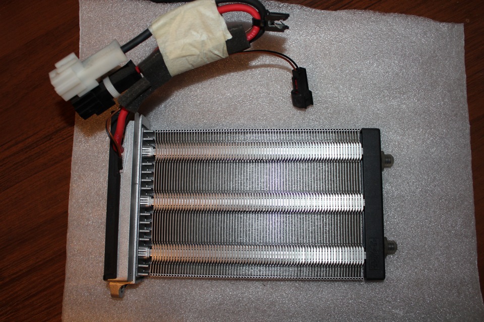

Pol@ATOM писал(а):Ребята, а парт-намбер этих тенов есть?
Вот в той теме есть и номер и сам вид его такой
