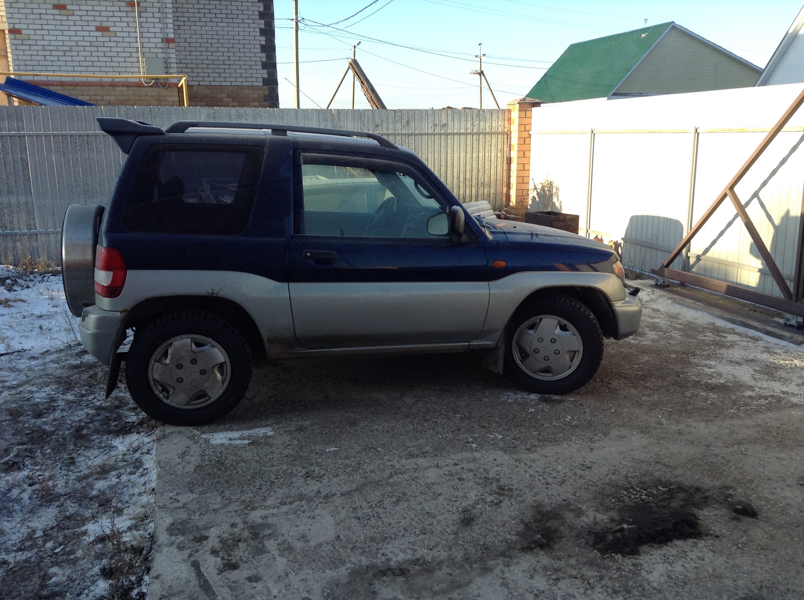

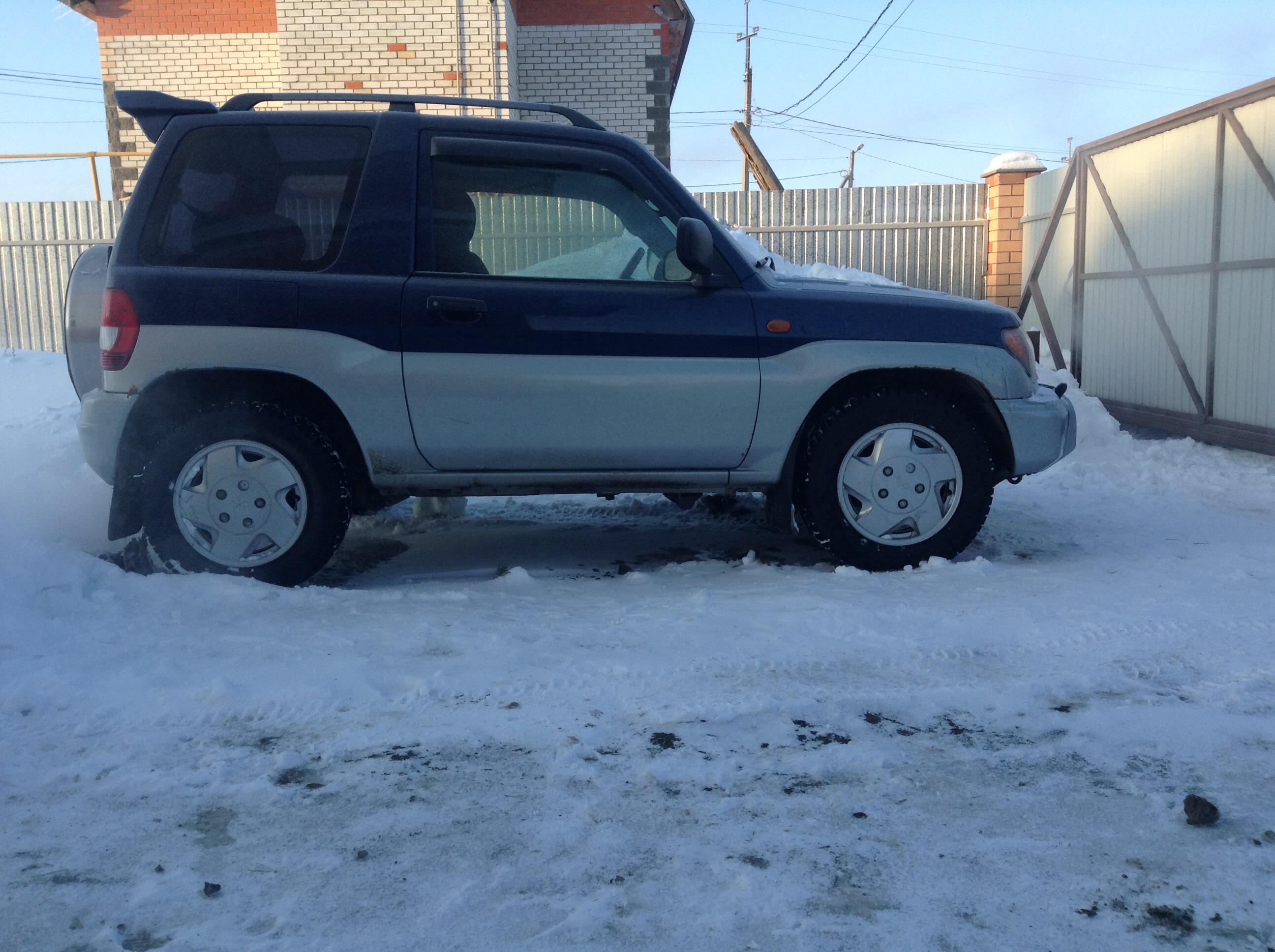

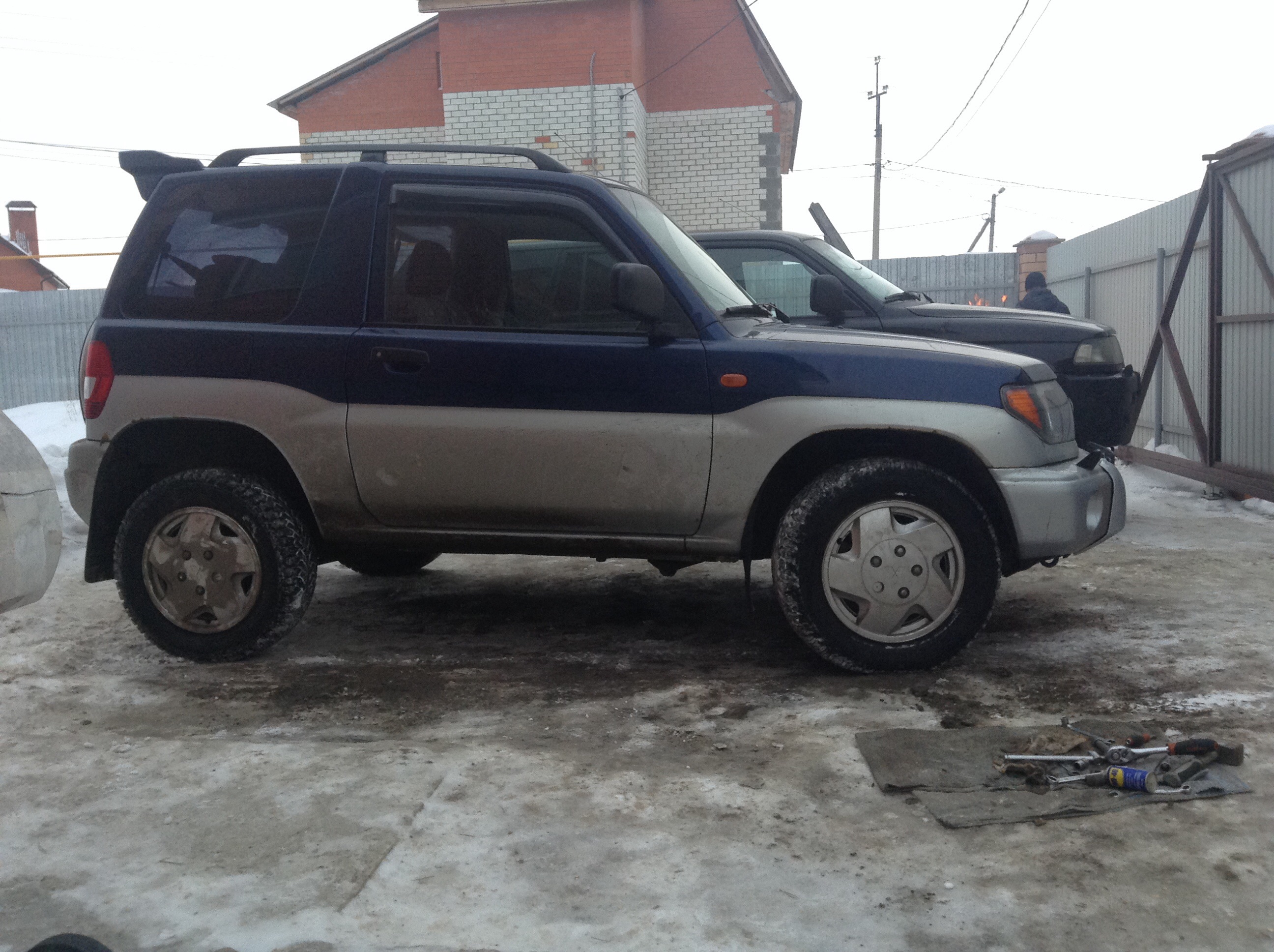

Я лифтанулся. Спереди проставки на 30 мм. Сзади пружины от восьмерки. Один виток отрезал. Перед поднялся на 30 мм, зад сначала на 70 мм, после того как день поездили - осталось 50 мм. Если зад больше не просядет. - буду еще полвитка срезать. Ну или как вариант передние стойки с высокой чашкой. Будет еще 20 мм плюсом спереди. Подробности тут http://www.drive2.ru/l/5805276/
