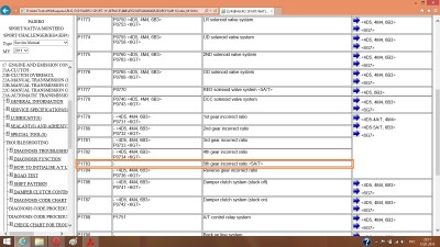

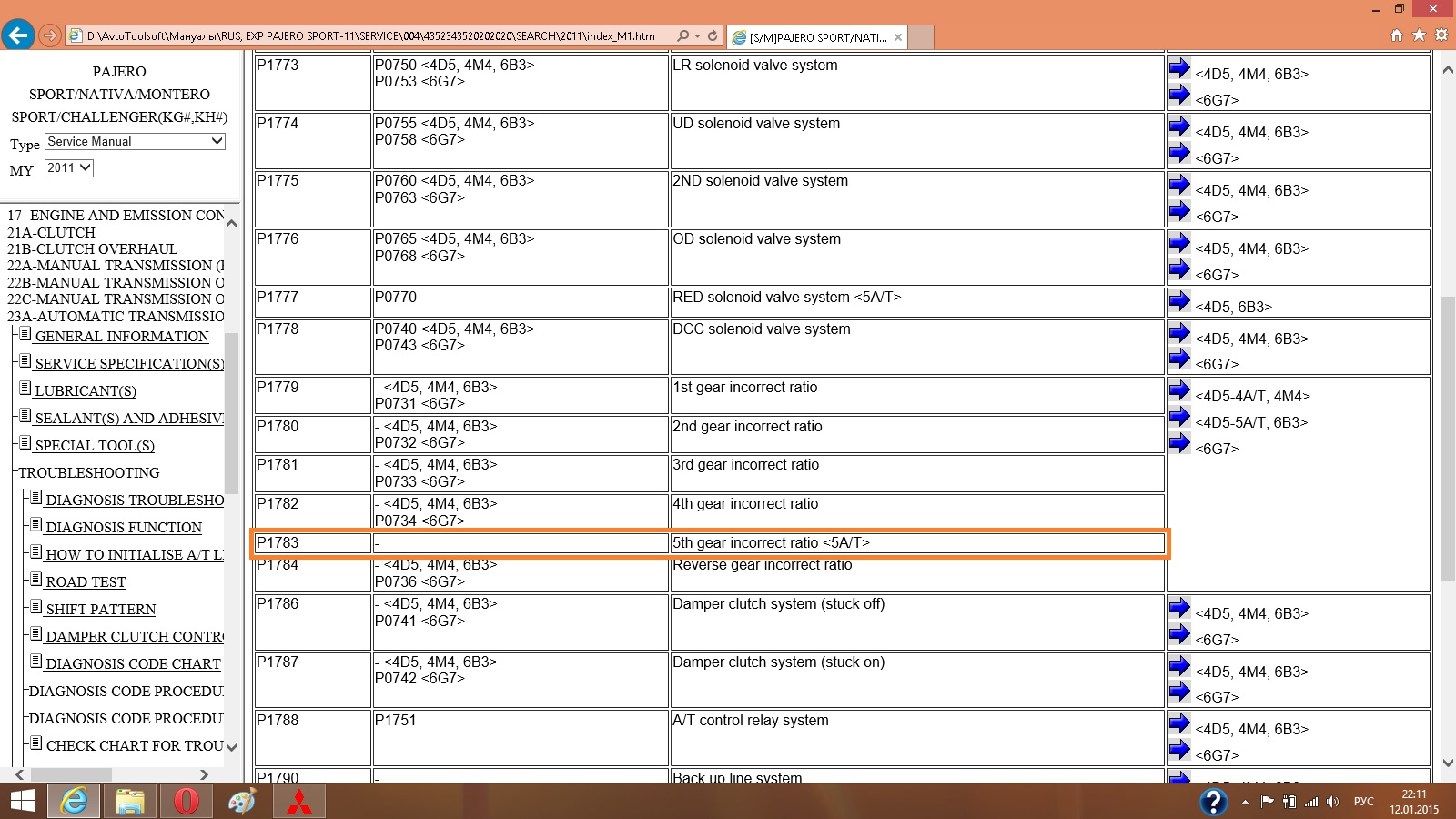

- SNOOPER
- Сообщения: 57477
- Мой автомобиль(и):: NewMPS
- Откуда: 78
- Откуда: Spb
- Благодарил (а): 1024 раза
- Поблагодарили: 4803 раза
Re: АКПП ошибка P1783
Где ж Вы такой бред берёте...................drozd272 писал(а):P1783 Transmission over temperature condition P1783 Передача за состоянием температуры словил перегрев как я понял
ни чё страшного помоему вся ссылка по ошибкам http://pajero4x4.ru/bbs/phpBB2/viewtopi ... ilit=P0113
http://www.datsc.com/tabid/122/OBD-Erro ... fault.aspx
Давайте уж договоримся, или с сервис-мануала, или вообще промолчим.
Хоть стандарт ОБД2 и подразумевает единообразие, но в связи с бюрократией ляпов в нём достаточно много.
Как в данном случае.
Посему всегда проверяйте коды по документации производителя.
