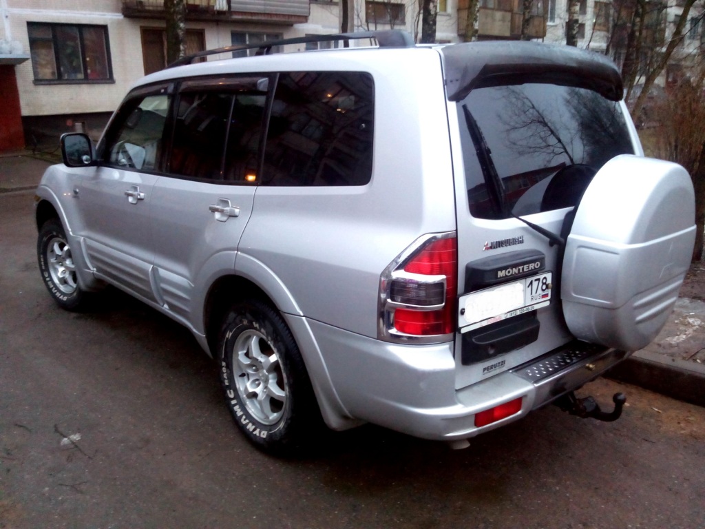

Всем привет.
Коротко предистория-родственник продает машину после смерти сына.
Mitsubishi Montero 3 Limited, 2000г. ГБО.
Естесственно автомобиль-темная лошадка. Никто ничего сказать не может, что менялось, как эксплуатировалась и тп.
Со слов знакомых, все в порядке,денег на ремонт не жалел, делал все вовремя.
С виду:
двигатель 3.5, не GDI
газобалонное оборудование.
новые колодки и диски по кругу
заглушен задний контур отопителя
защита на все днище
также по бумагам из бардачка, поменян комплект ГРМ год назад, новый компрессор кондиционера,перебрана перед и задняя подвеска.
И собственно вопрос:
куда лезть на что смотреть, в целом понятно, пошерстил форум.
НО:
что эта машина любит,чего нет?
какой вязкозти масло лить в двигатель(собираюсь сразу поменять,чтоб не думалось)?
какие другие технические жидкости, каких марок?
какие интервалы замены последних?
другие полезные советы приветствуются)
