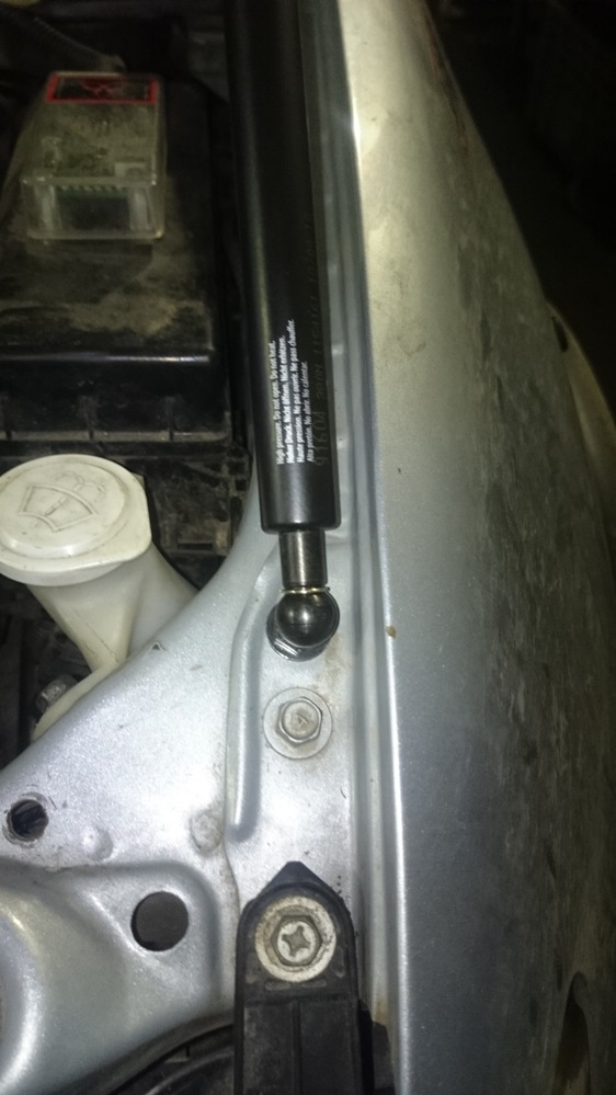

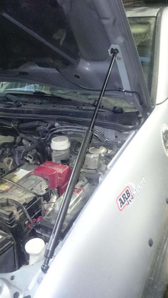

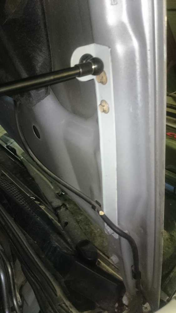

Газовый упор капота
Есть готовые комплекты в продаже,но наши руки не для скуки

И каков бюджет и в итоге?

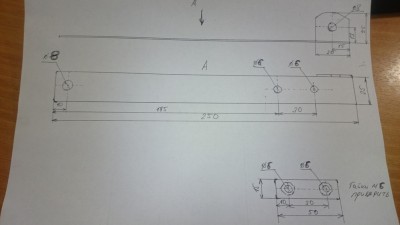

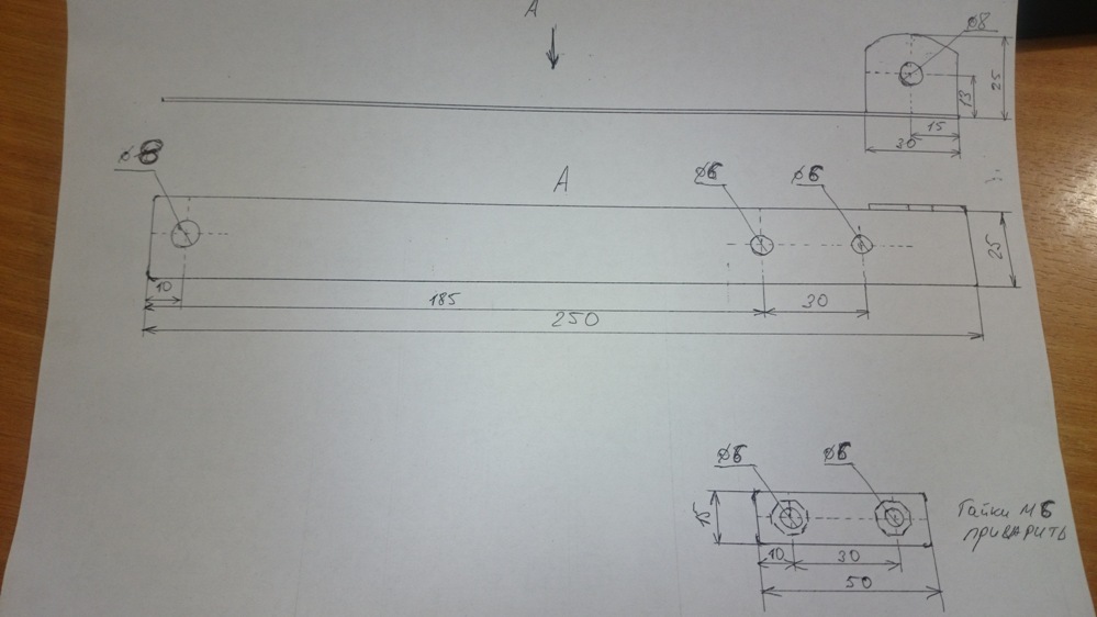

Отлично,мне и нужен был чертёж крепления
...Я уже посмотрел и на пикап-форуме...там тоже выложил.Спасибо

Шикарный вариант! А то я за 2500 уже думал заказатьЧетыре на четыре писал(а):Аморт 450 рублей.

Re: Газовый упор капота
Пожалуйста
Металл двушка.Нижняя опора в имеющимся отверстии.Гайки на аморт лучше самоконтрящиеся.Закладную в капот заводить на проволочке,наживить нижний болт,выдернуть проволку и закрутить верхний.

Да там аналогов куча,я взял на экзисте самый бюджетный в наличии,хотя сегодня он уже 650 ![:Очень злой: :]:-O:](./images/smilies/Nezloy01.gif)
В Новосибе уже заказал в автодоке
FENOX A901003 за 461р. срок поставки 2 дня,в экзисте 566р. 2 дня,в емексе 501р. 9 дней,а от лады 266р.,но ну их,точно держать не будет через пару месяцев
У меня вопрос такой,а он выше стал открываться,чем на палке и на сколько,если это так?
- Четыре на четыре
- Сообщения: 1894
- Зарегистрирован: 14 сен 2009, 17:20
- Двигатель:: ----
- Откуда: -
- Откуда: Восток МО
- Благодарил (а): 374 раза
- Поблагодарили: 175 раз
Выше сантимов на пять.Так классно стало
наиграться не мог всё

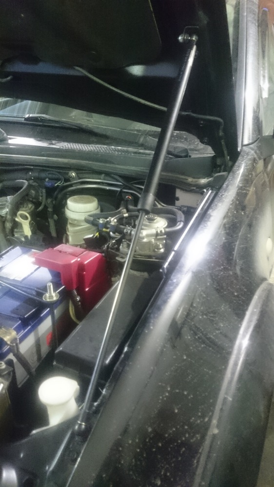

Помнится мне модеры такую темку удаляли около года, мож чуть менее назад.Успел ссылочку скачать.Цена вопроса была не более 1тр. без всяких танцев.Стоит одна стойка по левой стороне.Мороз 32 пофиг.Если лейбл не стёрся за год завтра гляну.
Нашёл, тему не удалили .http://pajero4x4.ru/bbs/phpBB2/viewtopi ... пор+капота
- Mark69
- Сообщения: 2252
- Откуда: Екатеринбург
- Благодарил (а): 178 раз
- Поблагодарили: 250 раз
Помню ту тему, хотел заказать, но решил что не открываю так часто капот как багажникmaksg21 писал(а):Помнится мне модеры такую темку удаляли около года, мож чуть менее назад.Успел ссылочку скачать.Цена вопроса была не более 1тр. без всяких танцев.Стоит одна стойка по левой стороне.Мороз 32 пофиг.Если лейбл не стёрся за год завтра гляну.
Да, упор помех не зоздает к прим. при замене фильтра?
зима бридж 7000 285х65х17
maksg21
- Сообщения: 396
- Зарегистрирован: 21 окт 2011, 17:18
- Мой автомобиль(и):: Новый Pajero Sport
- Откуда: Самара
- Благодарил (а): 32 раза
- Поблагодарили: 27 раз
Помех никаких.Палку родную убирать не стал,на всякий случай оставил.Сообщения в той теме почистили.
Спасибо, заказал упор! Озадачил друзей, осталось дождаться и все собрать. Подскажите толщину металла?
P/s Хочу из стали толщиной 3 мм., не много?
- Четыре на четыре
- Сообщения: 1894
- Двигатель:: ----
- Откуда: -
- Откуда: Восток МО
Трёшка многовато думаю,там небольшой изгиб по длинной части присутствует.Я из двушки делал.
