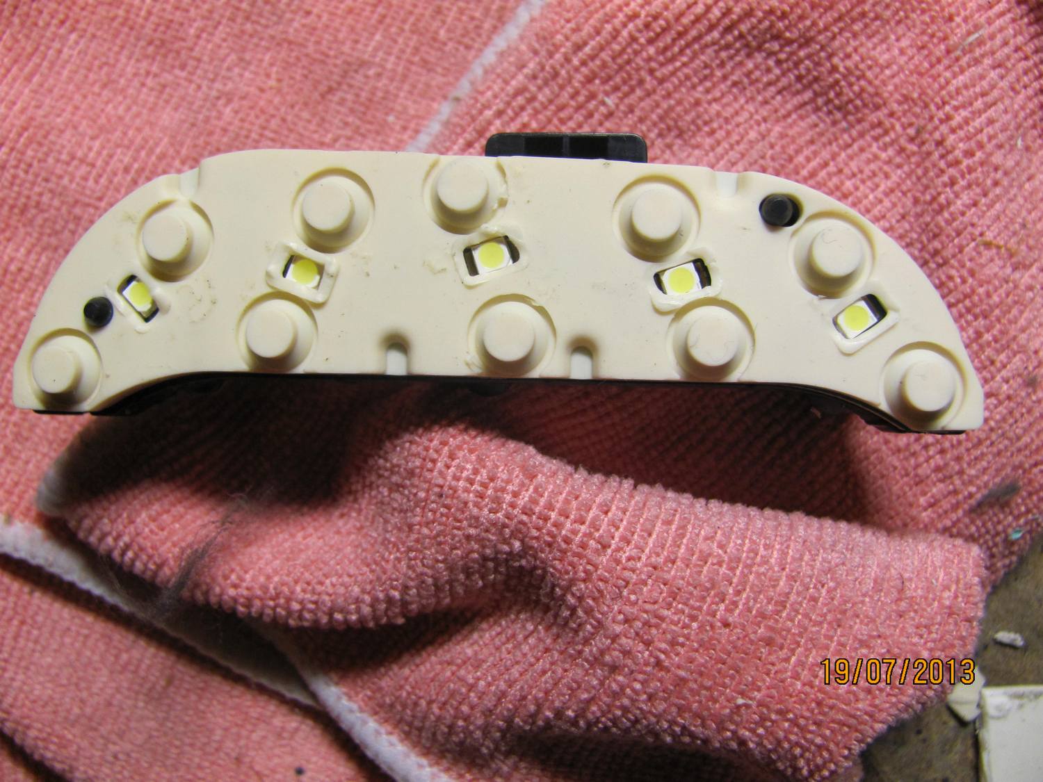

Взбрела мне тут мысль увеличить яркость кнопок руля ...пробежался поиском по форуму и ничего подходящего не нашел...хотя мне кажется что ранее я такую тему видел :*SCRATCH*:
Гугл выдал инфу с сайта драйв.ру где наш форумчанин LariK-79 выставил фото отчет о проделанной работе...вот только я не нашел инфы как именно снимаются кнопки с руля. Эксперементировать не хочу, что бы ничего не сломать...может кто подскажет как именно снимаются кнопки без разбора руля?
Фото форумчанина прилагаю ....

Тоже давно хочу красненькие, но руки не доходят :) Но у меня периодически пропадает подсветка правого блока кнопок. Сколько раз его снимал, но причину этого найти не смог. Рукой ударишь по рулю и все включается. Потом опять может отрубиться. В общем, где-то "сопля" есть.

BabyHummer A-328 писал(а):Тоже давно хочу красненькие, но руки не доходят :) Но у меня периодически пропадает подсветка правого блока кнопок. Сколько раз его снимал, но причину этого найти не смог. Рукой ударишь по рулю и все включается. Потом опять может отрубиться. В общем, где-то "сопля" есть.
У меня тоже самое, причину найти не могу.
У меня красные но еле видно....

Белые тоже еле видно. Да еще и гаснут периодически. особенно правый блок. Мож красные надо помощнее? Наверняка такие есть в продаже.
у меня было, долго копал, если по быстрому, то короткой отвёрткой подкрутите саморезы с обратной стороны пластикового кожуха кнопок (ничего снимать не надо), там масса медь к люминию прикручена, окисляется...

keinz писал(а):
В поисках причины, еще пару лет назад, я эти кнопки много раз снимал. И не только их, но и всякие разъемы внутри руля. Пропшикал там все ВДшкой, и ...пофигу мороз. Так что, кмк, не в саморезах дело. Хотя, на всякий случай, подкручу их ;-)

Было такое, подчистил и подагнул контакты в фишке на кнопки и второй год полет нормальный.

Lebed писал(а):Или потихоньку готовимся к замене шлейфа....
У меня с новым оригинальным шлейфом такой же глюк правых кнопок..
Шлепнешь ладонью-светятся какое то время)

Виктор74 писал(а): У меня с новым оригинальным шлейфом такой же глюк правых кнопок..
Проводок спасёт вас. "Масса" пропадает. "минус" от правых кнопок на "массу" руля. Года три назад была такая же болезнь.
Ну и за одно варварский способ увеличения яркости сделал. Реально стало красивее в темноте подсвечиваться. И в то-же время не отвлекают.

Leop писал(а): Проводок спасёт вас. "Масса" пропадает. "минус" от правых кнопок на "массу" руля. Года три назад была такая же болезнь.
Про варварский способ можно поподробнее? ;-)
не понятно про проводок на массу, где его найти?
Если я правильно помню, то и до массового провода я добирался в надежде, что все исправлю. Но и это не помогло. Потом плюнул и забил ;-)

победил я подсветку правых кнопок, нужно открутить подушку и вывести её на себя, фишку от неё я не отключал, откручиваем два болтика сверху и снимаем непонятную увесистую часть видимо противовес, и вот они проводки массы, нужный фиолетовый. Выкручиваем болтик и видим спорное решение контакта, я просто вкрутил болтик потолще в саму железку и всё прекрасно заработало
