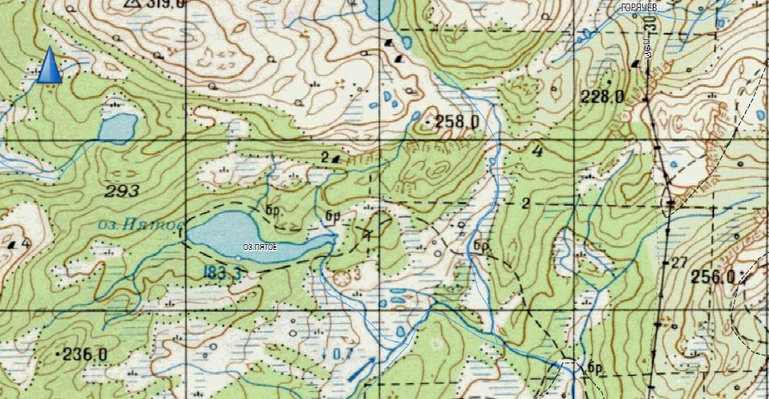

Карты генштаба бумажного вида масштаб 1см-500м, были переконвертированы под Гармин, изначально они были отсканированы в формат jpeg, как обычная фотография, Качество от квадрата к квадрату несколько отличается т.к. карты разных годов от 60-х до 90-х.
--Если вы сталкивались или видели эти карты в бумажном виде, то точно также они будут выглядеть и у вас в навигаторе.
--Отображения карт в навигаторе начинается с высоты примерно 3км., т.е. при приближении (увеличении масштаба в самом приборе)

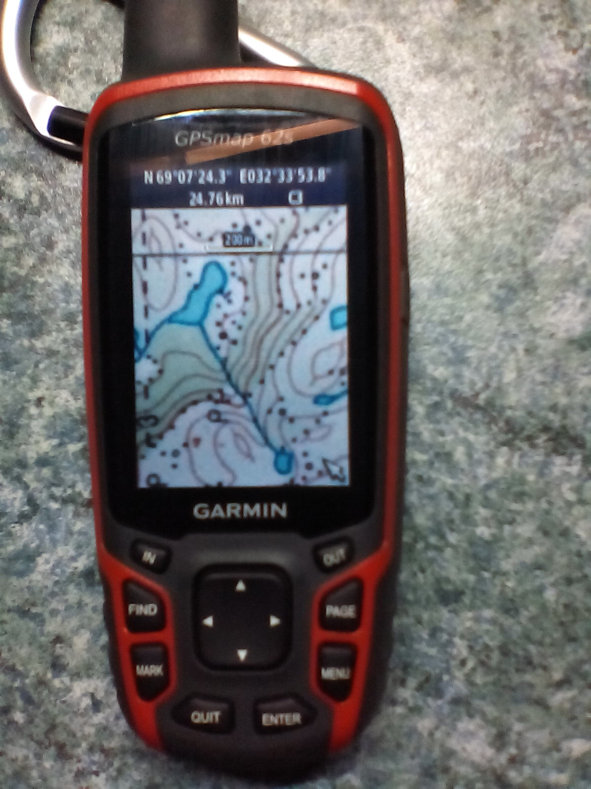

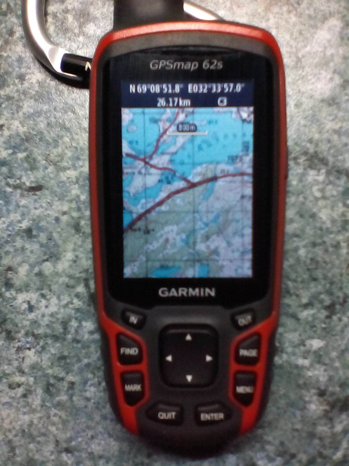

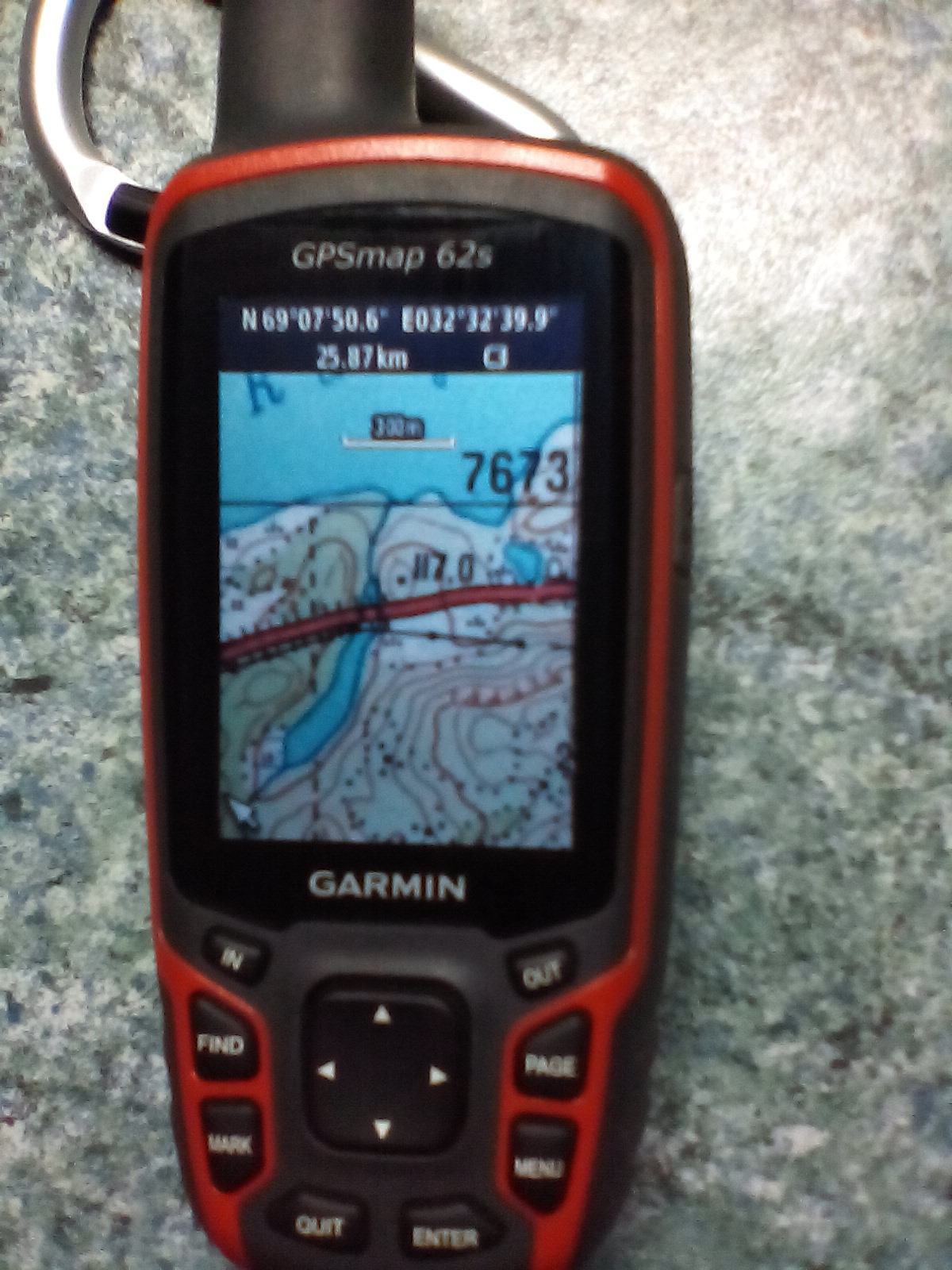

...и еще пару фото как карты выглядят в навигаторе, (за качество извиняюсь)
