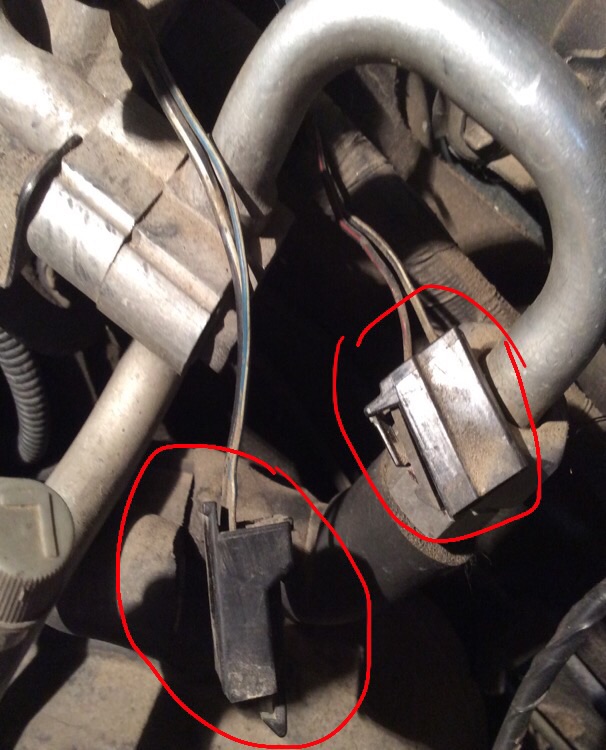

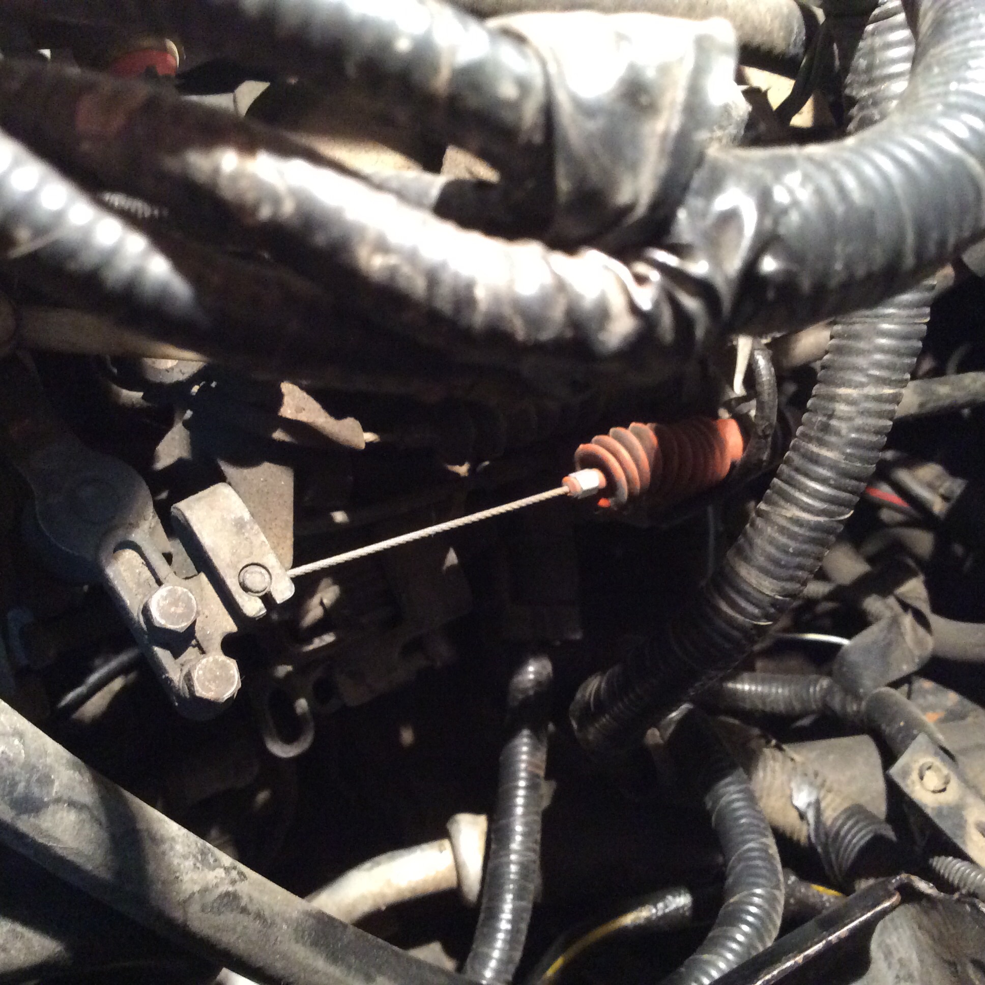

Всем привет! Имеется паджеро 2, 97 Г, АКПП тд. Но так как первый раз на нем сталкиваюсь с топливной системой, возникли вопросы. Этой машиной до меня владел друг, и помнится она у него сильно каптила черным дымом при резком нажатии на педаль газа. Отогнал он ее в Бош сервис, там ему сказали что ТНВД уже практически мертвый и отрегулировать его очень сложно( что то помнится с плунжером) и сказали что проще подыскать другой насос. И после этого машина эта оказалась у меня. Я даже не знаю что за насос у меня стоит, механика или эфи, хотя от педали газа идет тросик, по идее механика... Ниже фото прикреплю.. Утром когда заводишь двигатель, с трубы валит чтерный дым, на асфальте аж хлопья черные остаются, после нескольких секунд прогрева дымить перестает. Летом с утра заводится хорошо, зимой вообще еле еле...бывают затруднения с пуском на горячую, но лишь изредка просто секунд после 5-6 схватывает. Читал здесь на форуме что может быть связано с сальником. Но опять же хотелось бы для начала понять что за насос. И еще вот нет у меня прогрева на холодную, тоесть его как заводишь обороты примерно 800 и выше не поднимаются и не опускаются... Высылаю фото с комментариями. Помогите разобраться, всем заранее большое спасибо!)
Качество не очень, но надеюсь можно рассмотреть что за насос

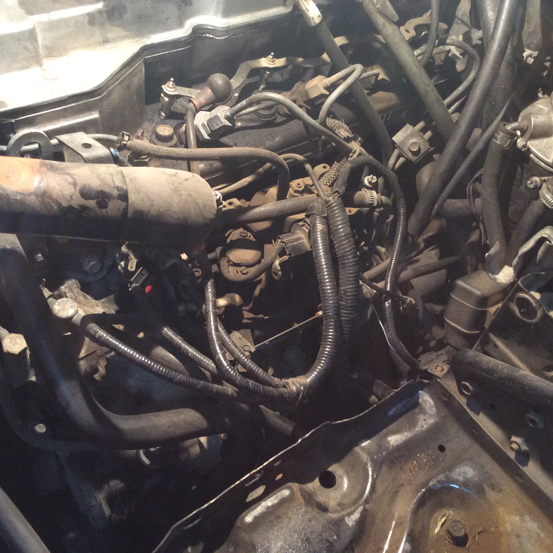

Хотелось бы узнать что за пустые фишки висят рядом с интеркулером, одна из них я так понял по статьям в этом форуме должна идти на иммобилайзер, а вторая? Иммобилайзер кажись не стоит у меня( либо снят ли не предусмотрен)

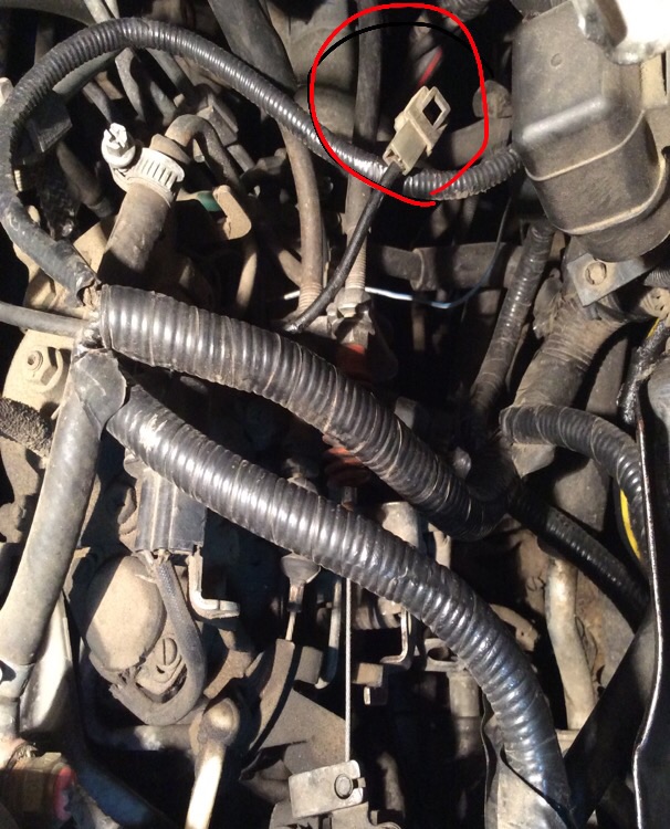

И вот еще какая то фишка выходит с ТНВД, она просто висит у меня... Подскажитек чему она идет? И что это вообще такое?

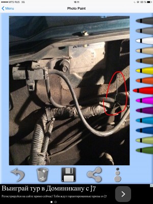

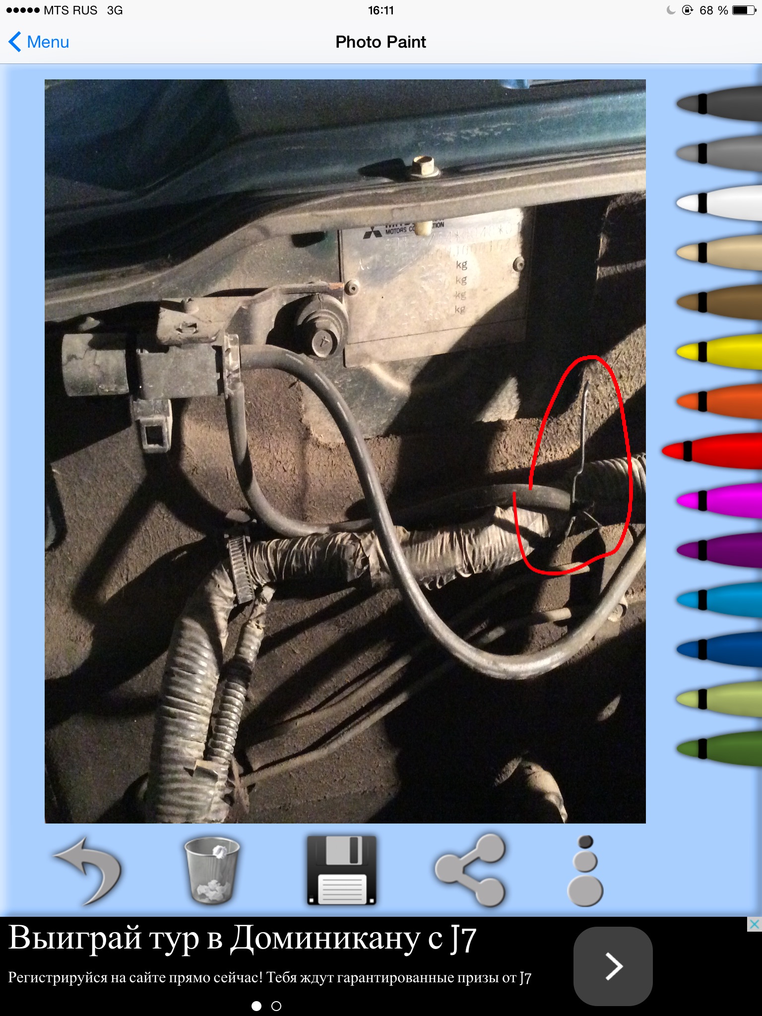

Еще у меня к одному из вакуумов подходят шланги, но провода к нему не идут, я так понял что это повышение хх при работающем кандере или гур, прикрепляю фото, там обвел красным торчащие обрезанные провода, они к этому вакууму должны идти?

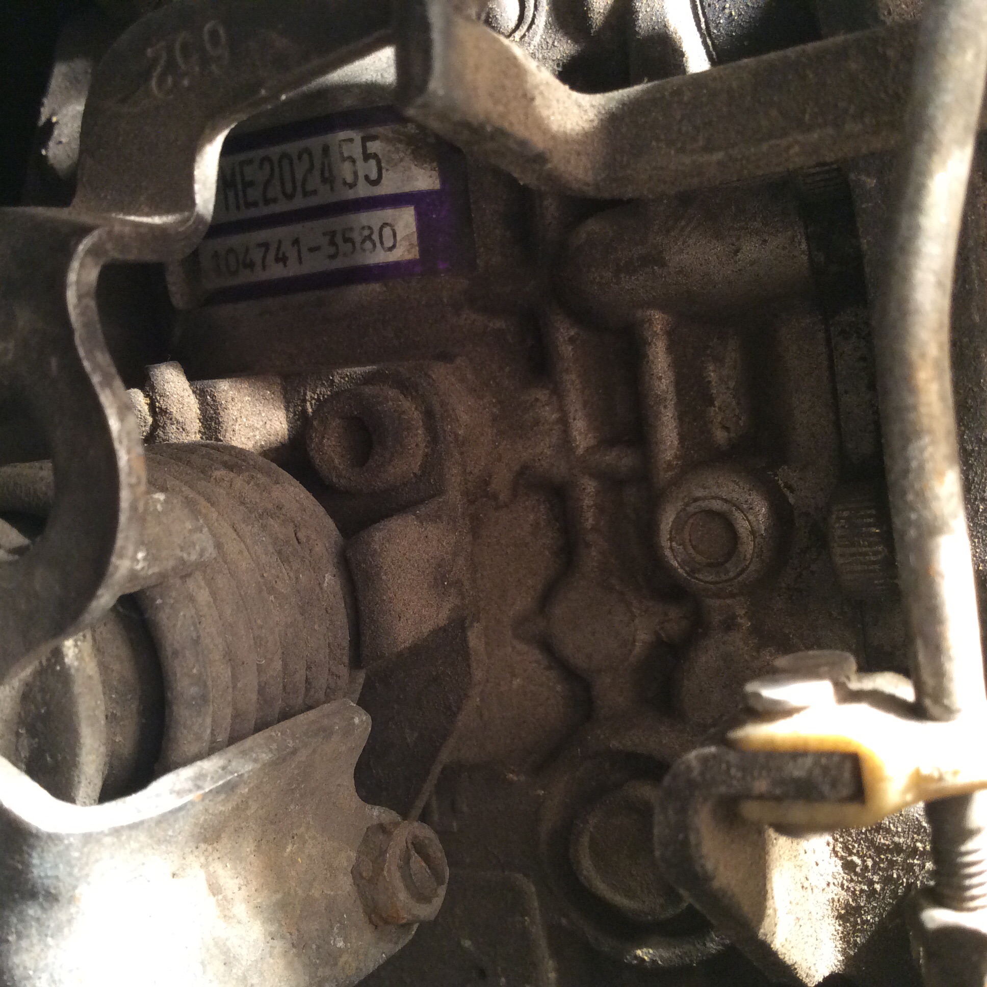

Ну фотки хрен увидишь,мож другие что то рассмотрят.ЭФИ это то же механика,но с электронным управлением.У тебя чистая механика.ИМО стоит на насосе.

Да я читал по 4М40 здесь, и в мануале но не могу понять что за провод такой и фишки... Нигде похожего не нашел. Кароч что то перемудрил кажись предыдущий хозяин

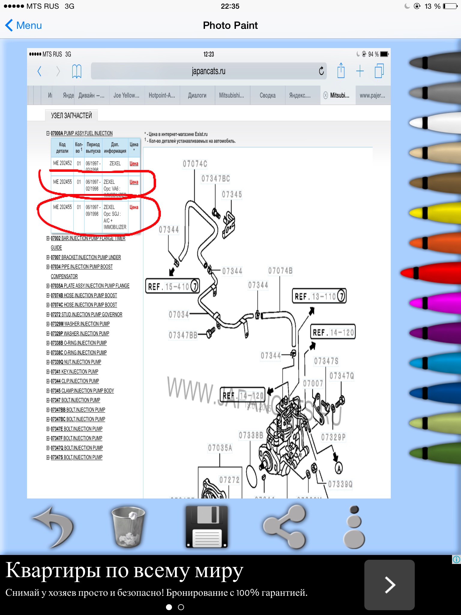

Насос у меня стоит МЕ 202455, в экзисте по VIN выбивает такой же, только их два и не пойму в чем отличие, фото прикреплю. И еще если можно инфу, можно ли заменить мой насос каким нибудь другим чтобы встал без переделок???

Вот эта табличка из экзист

Твой отличается от других наличием выключателя кондиционера при резком нажатии на газ. При езде без включенном кондиционере не играет роли.Провода откушенные могут идти на эту лягушку.Фишки эти идут на кондиционер идут обе(на компрессор который находится под ТНВД.

Фишки на втором фото - это от вентилятора охлаждения интеркулера

Евгений, у меня там на интеркулере четыре фишки, и все они присоединены. А вот те две что на фото, они болтаются, одна из них я так понял для иммобилайзера, а вот вторая хрен поймешь куда...

Мороз писал(а):Твой отличается от других наличием выключателя кондиционера при резком нажатии на газ. При езде без включенном кондиционере не играет роли.Провода откушенные могут идти на эту лягушку.Фишки эти идут на кондиционер идут обе(на компрессор который находится под ТНВД.
Есть у меня подозрение что ТНВД стоит не родной, так как на компрессоре кондиционера нет свободных фишек...или может я от большого ума не там смотрю... Но всё равно мне предстоит снятие ГБЦ, заодно хочу поменять радиатор и ТНВД, и когда все будет снято, буду смотреть наличие свободных разъемов :) Спасибо)))

фишка на первой фотке - отключение кондюка при полностью нажатой педали газа, ответку надо искать на косе тнвд
фишки на второй фотке - идут на клапана егр
по обрезанным проводам сказать не могу плохо видно

Обрезанные провода все таки шли к этому вакуумному клапану, подсоединил, теперь работает повышение оборотов на холостых при включенном кондее))) Спасибо за инфу!!! На счёт провода свечей понял.
