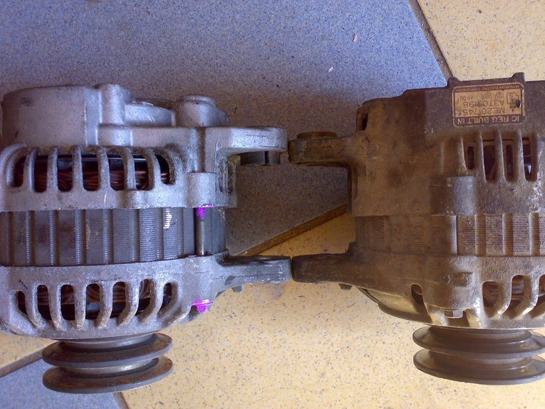

stahh
Сообщения: 96
Зарегистрирован: 19 апр 2009, 18:10
Двигатель:: 4m40
Мой автомобиль(и):: delica
Re: Генератор на 4М40
Сообщение stahh »
ME 202756 слева 120, справа 90
Pol@ATOM
Сообщения: 5316
Зарегистрирован: 06 июл 2005, 11:00
Откуда: Планета 78
Благодарил (а): 33 раза
Поблагодарили: 93 раза
Сообщение Pol@ATOM »
Это от 4М41 КМК... По слухам подходит один в один...

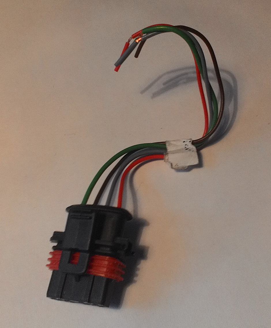

Deem-On
Сообщения: 1014
Зарегистрирован: 18 мар 2011, 17:49
Двигатель:: 4M40
Мой автомобиль(и):: Паджеро 2, был
Откуда: Ярославль
Поблагодарили: 95 раз
Сообщение Deem-On »
Фишку можно поставить такую:
Разъем датчика кислорода "Волга", купить в газомагазине, что-то ок.100 руб., По штырькам подходит один-в-один, резинка чуть великовата, туго вставляется. Но есть нюанс - защелка не запирается, я проволочкой фиксировал(иначе может на ходу вылететь), когда себе ставил гену на 140А от П4 ::-D:

drcham
Сообщения: 14461
Откуда: Москва ЮЗАО
Благодарил (а): 63 раза
Поблагодарили: 232 раза
Сообщение drcham »
Я вообще сделал переходник со штатного на этот. Т.е. я могу без переделок назад вернуть все.

Deem-On
Сообщения: 1014
Двигатель:: 4M40
Откуда: Ярославль
Сообщение Deem-On »
drcham писал(а):Я вообще сделал переходник со штатного на этот. Т.е. я могу без переделок назад вернуть все.
Ну так и я так-же сделал, к проводам от волговского разъема припаял разъем, отпиленный от старого неисправного реле-регулятора, получился переходник :*DRINK*:

Pol@ATOM
Сообщения: 5316
Откуда: Планета 78
-для порядку бросил бы схему перепайки - что к чему, мне ненадо, но вдруг кому пригодится....
Броня крепка и спирт залит в канистры!
drcham
Сообщения: 14461
Откуда: Москва ЮЗАО
Сообщение drcham »
S к S. L к L. Как бы там всего два провода...
4LO&GO! Wrangler JLU Rubicon
