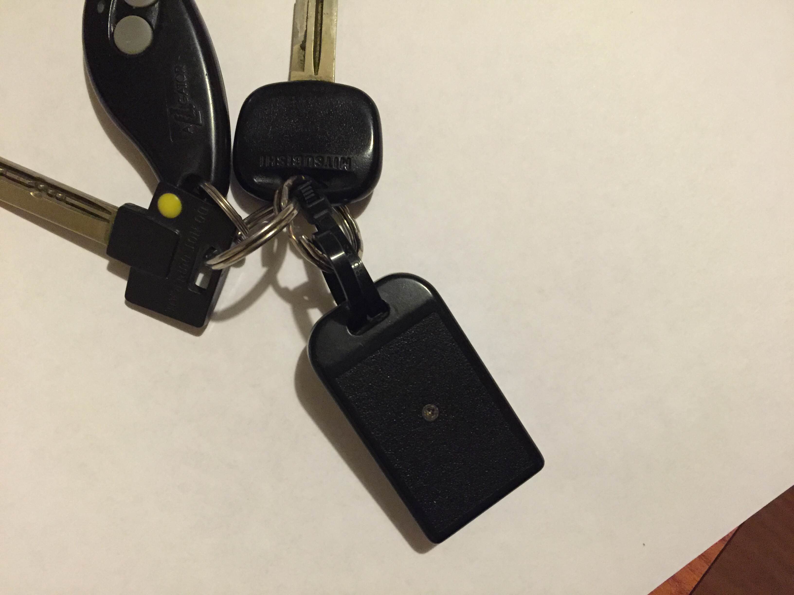

Господа, здравствуйте!
На машине от предыдущего хозяина достался в наследство иммобилайзер Black Bug. Два с половиной года работал, только батарейки в метке менял, но сегодня утром при попытке завести машину не увидел метку иммобилайзера (батарейку менял около 2х недель назад). Попробовал со второй меткой - тоже самое.
На просторах инета нашел то что возможно навернулось реле.
Подскажите как примерно оно выглядит и где его искать? И как вообще определить модель Black Bug, так как никаких мануалов мне не досталось.
UPD Судя по мануалу модели схожей по функционалу с моей, релюха выглядит как обычная релюха. Зато примерно понял как выглядит блок управления, будем искать...

Была такая проблема но полетело не реле в метке есть графитовый стержень.если он треснул то тогда упс покупать новую метку и прошивать при этом нужен мастер который идет в комплекте с сигналкой.

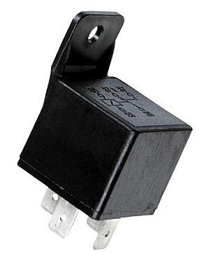

Реле BB выглядит так .Чуть крупнее стандартного автомобильного реле . На корпусе сверху ,надписей краской нет .

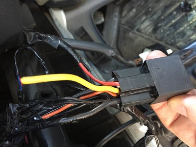

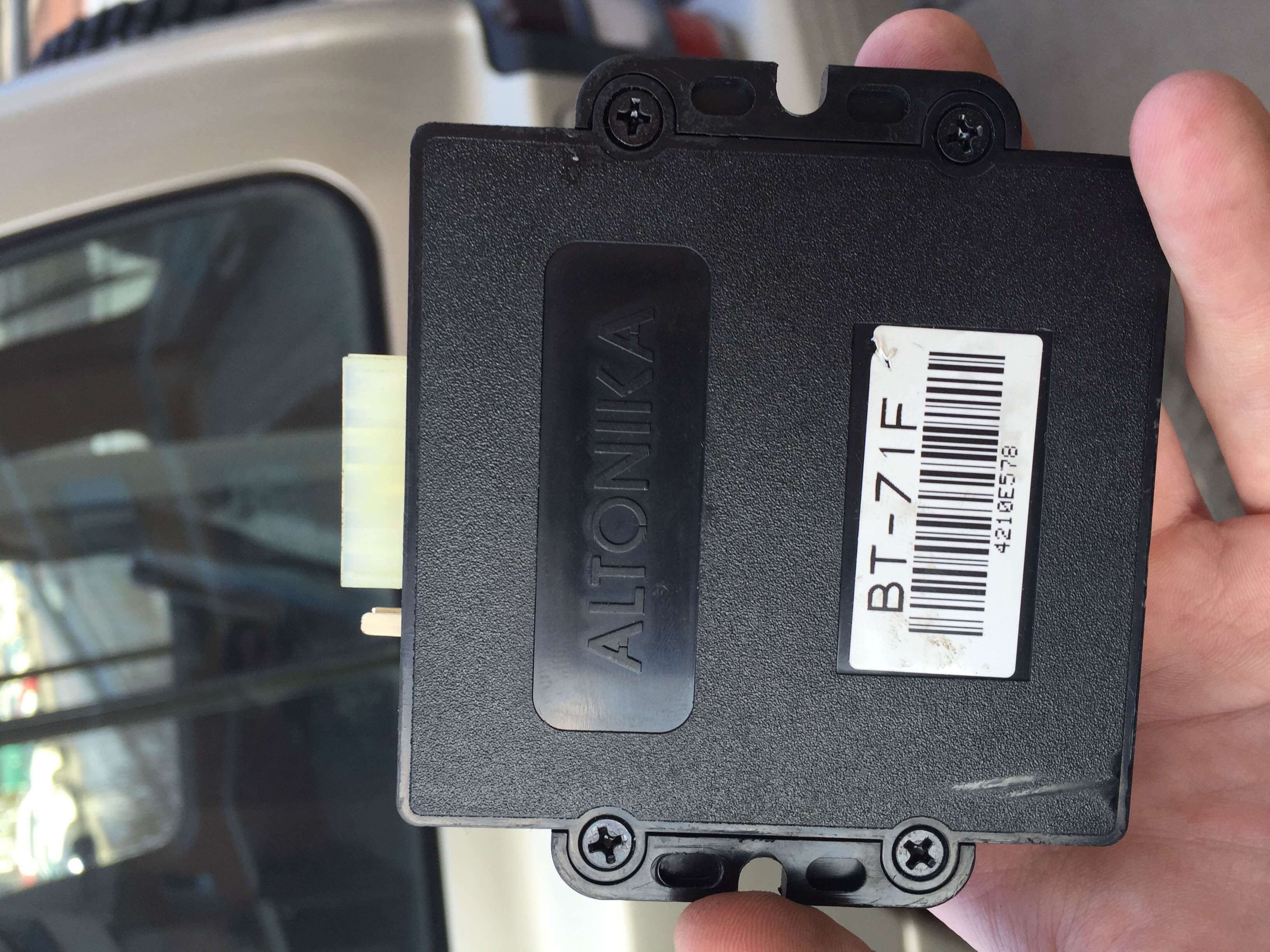

Нашел вот такую штуку под панелью. Отключил ее, но это не помогло. Рою дальше.

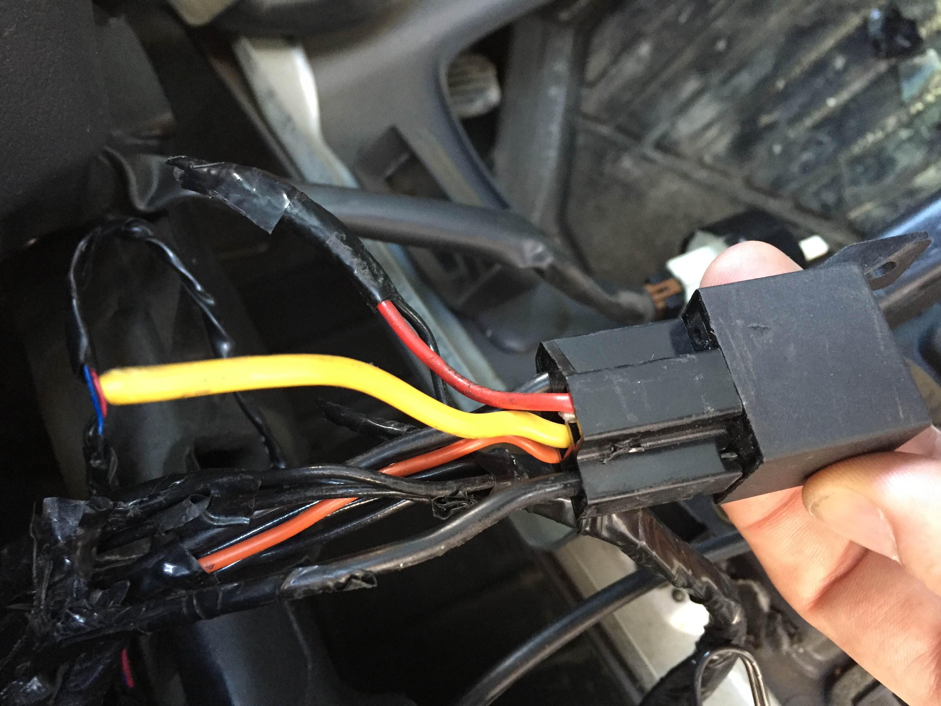

А дальше за ней стоит вот такая релюшка. Как ее обойти?
