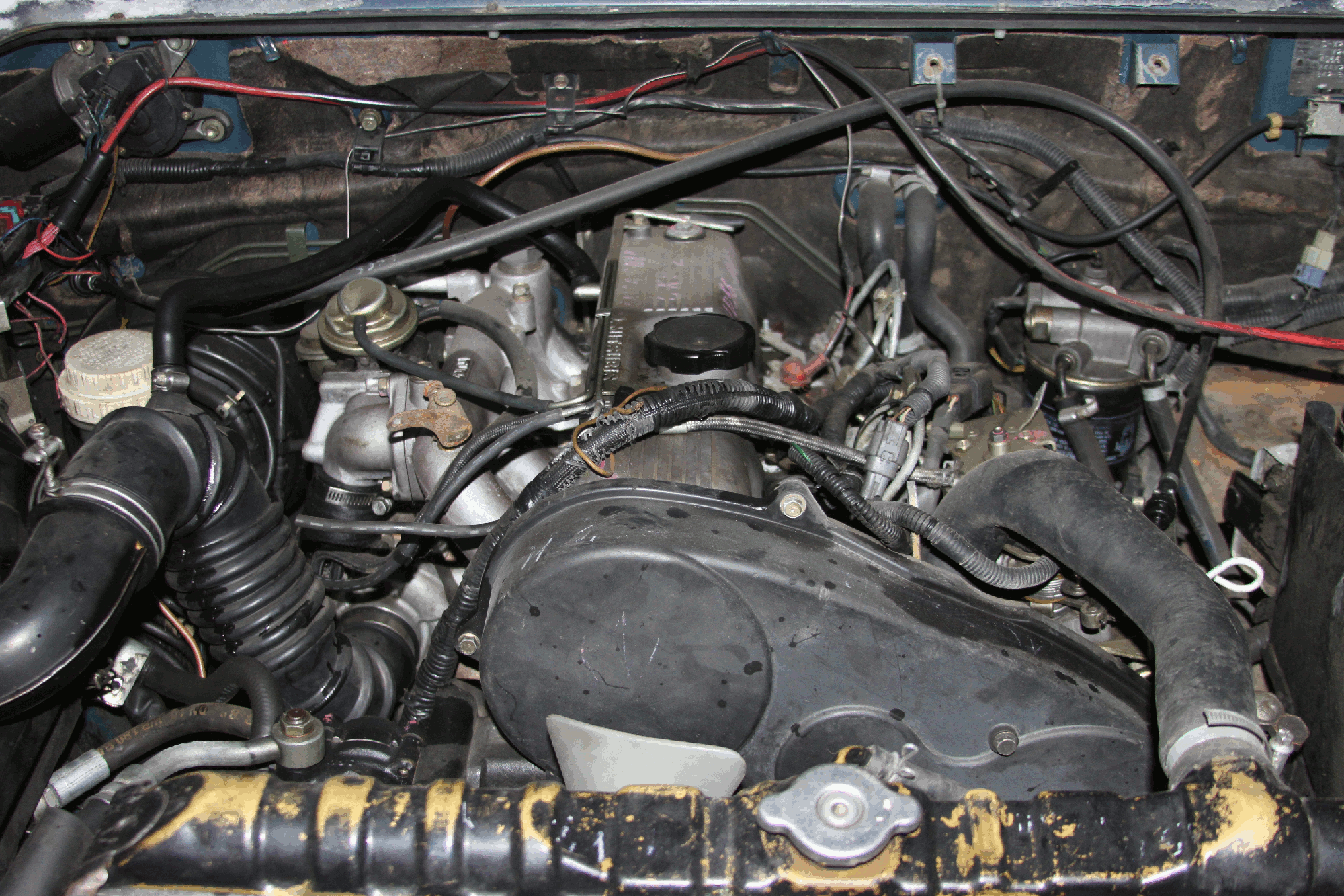

фоту подкапотного сделай
как то так
СтаниславV
Сообщения: 140
Зарегистрирован: 01 июл 2014, 08:37
Мой автомобиль(и):: Pajero 1993 Г.В
Откуда: Новосибирск
Откуда: Новосибирск
Re: Опознание движка.
Сообщение СтаниславV »

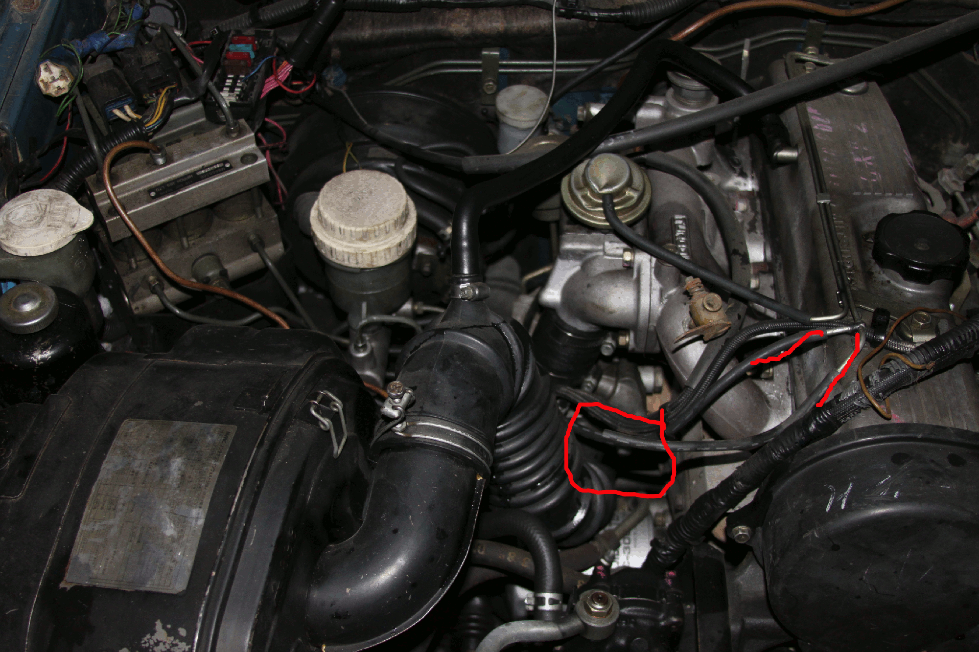

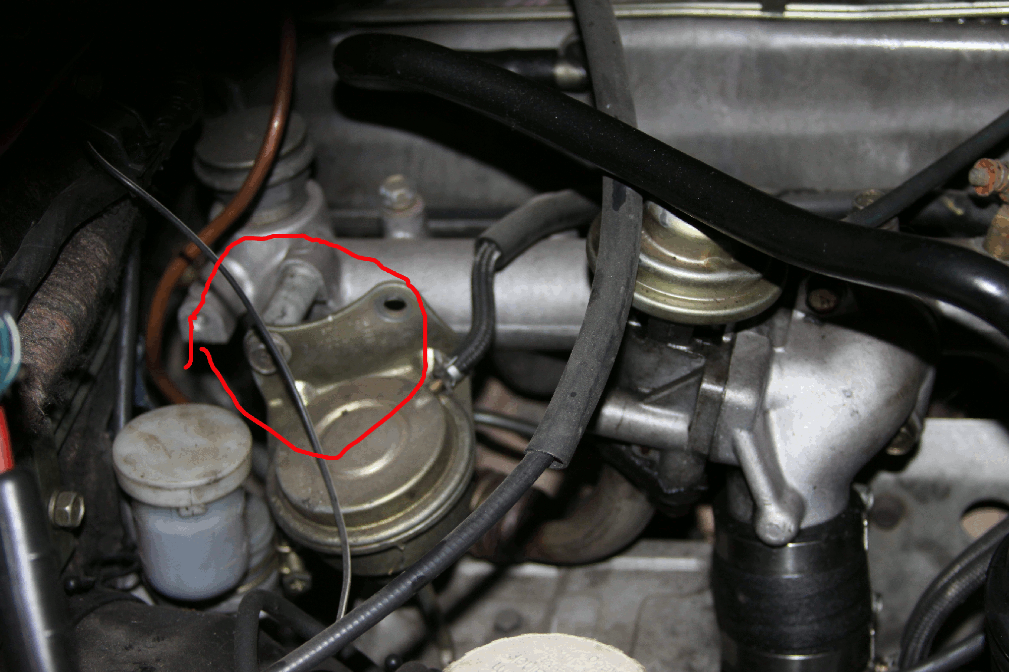

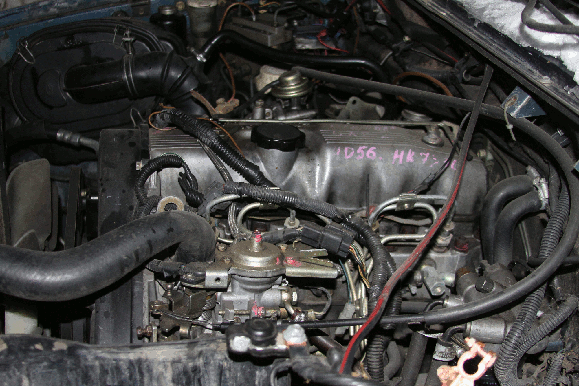

Кое что что может помочь.
На фото оборваны трубки это почему)
ТНВД
ТНВД

Движек от делики...
трубки - это управление Крапаном ЕГР, он у тебя замят, т.ч. ищи темку глушение клапана и выбрасывай его нах..
Клапан управления турбиной тож не родной..вернее не так, он родной, это колектор не родной..а посему..я б решение такое принял..
Покупаем -
1 коллектор впускной (желательно без клапана егр изначально).
2. интеркулер старого образца с патрубками ( крепления у тебя под него стоят)
3. глушим трубочки управления клапаном егр ( глушилки стоят на клапанной крышке)
4. с клапанной крышки убираем трубки..
А когда ликвидируешь подсос воздуха вакуумом, то еще и дымить движек перестанет.
как то так
