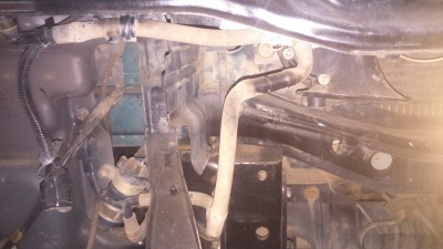

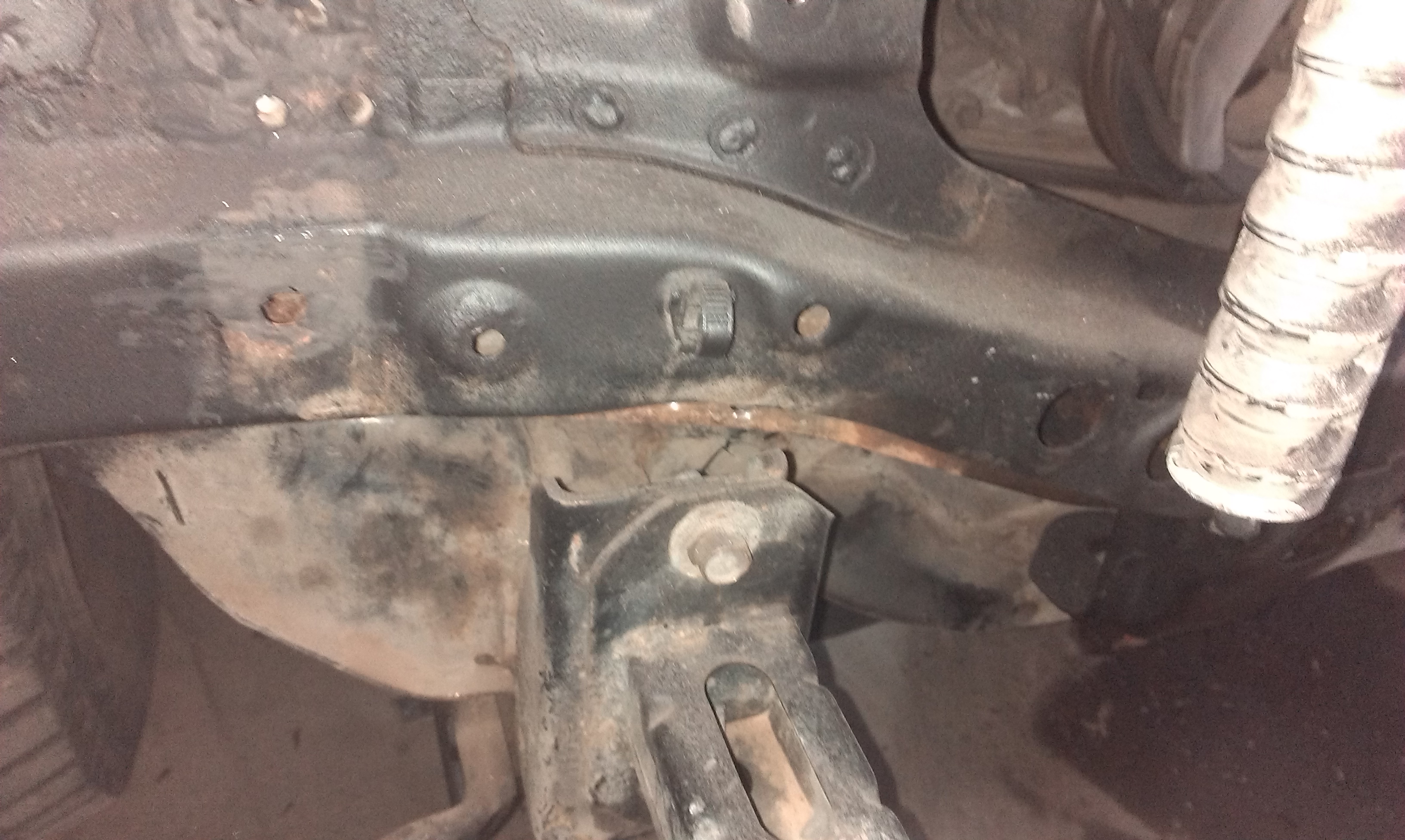

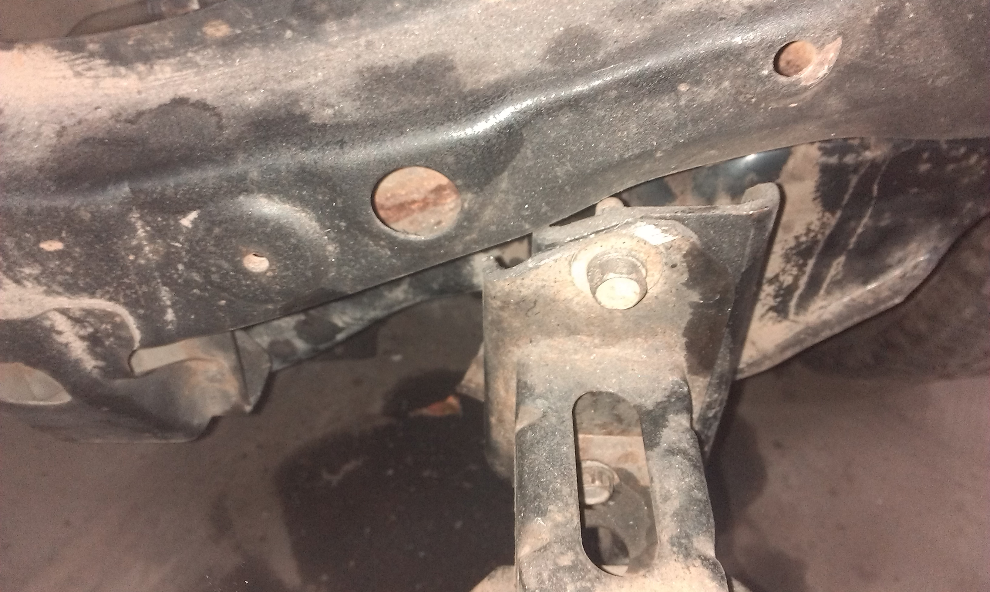

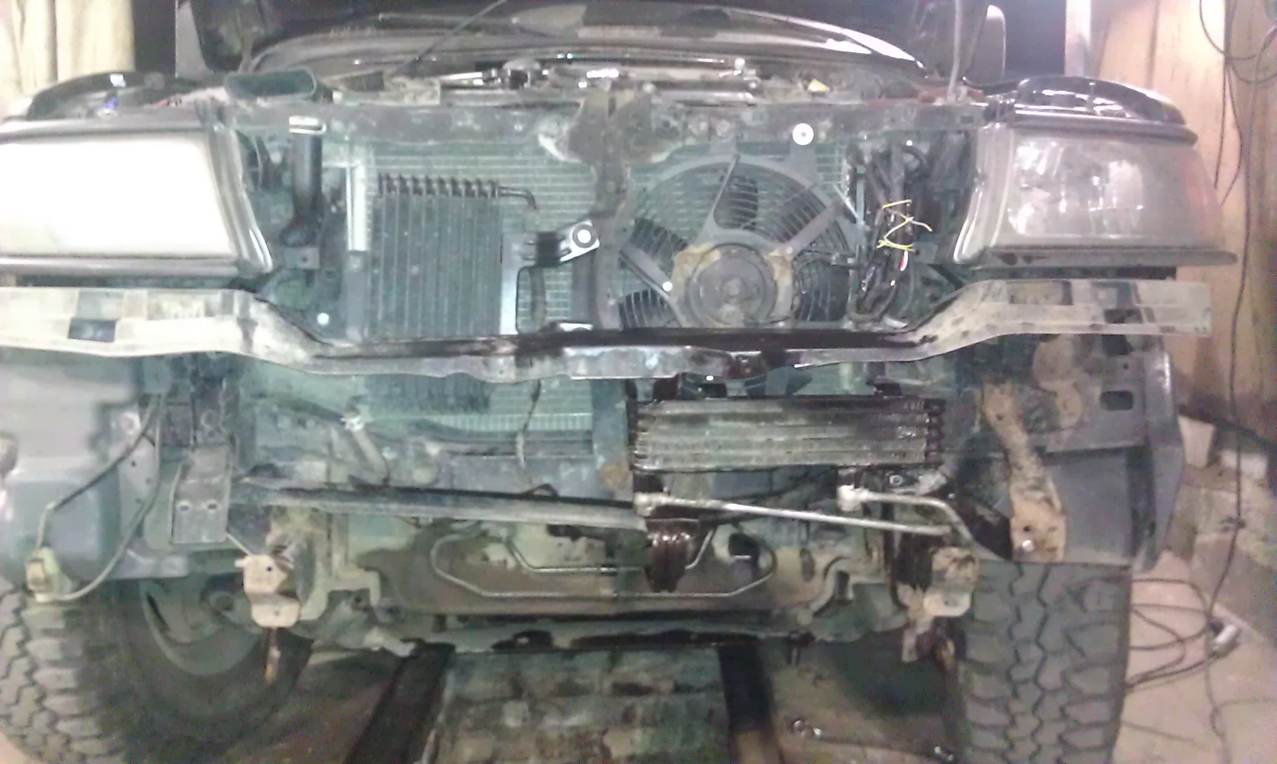

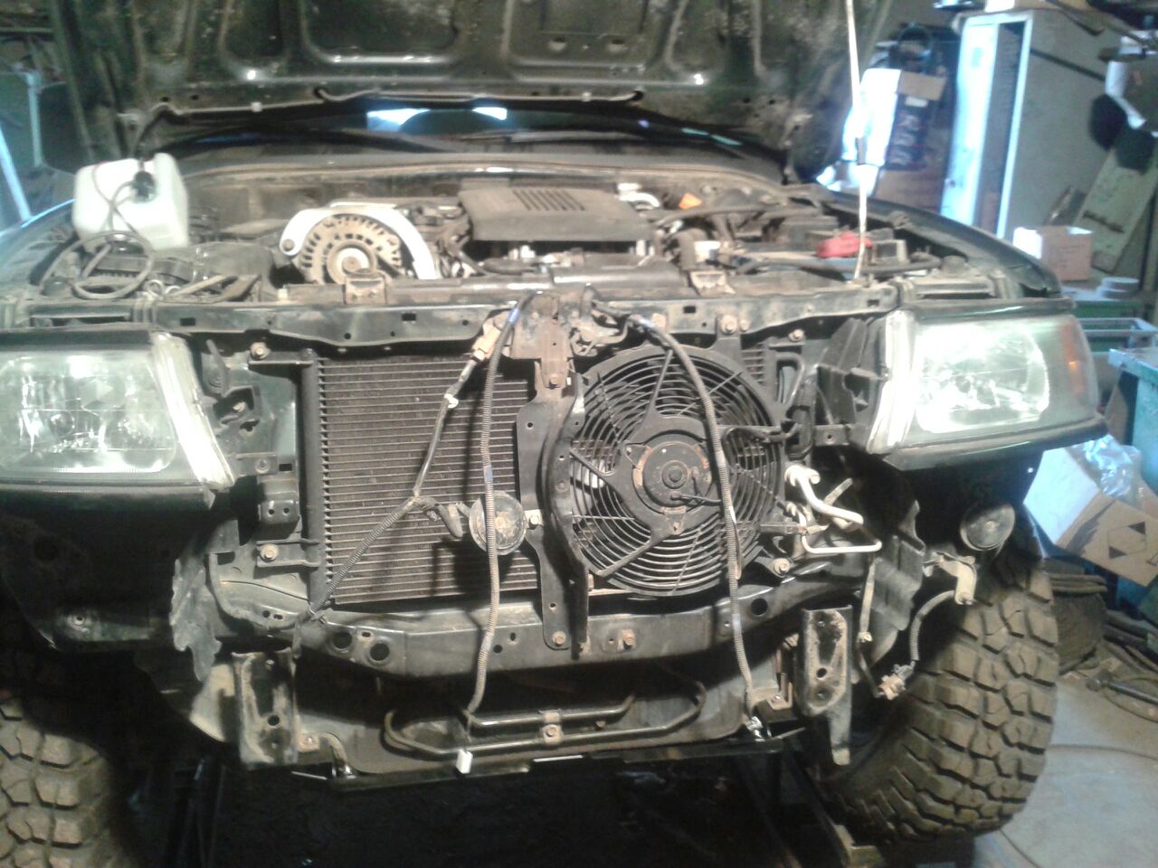

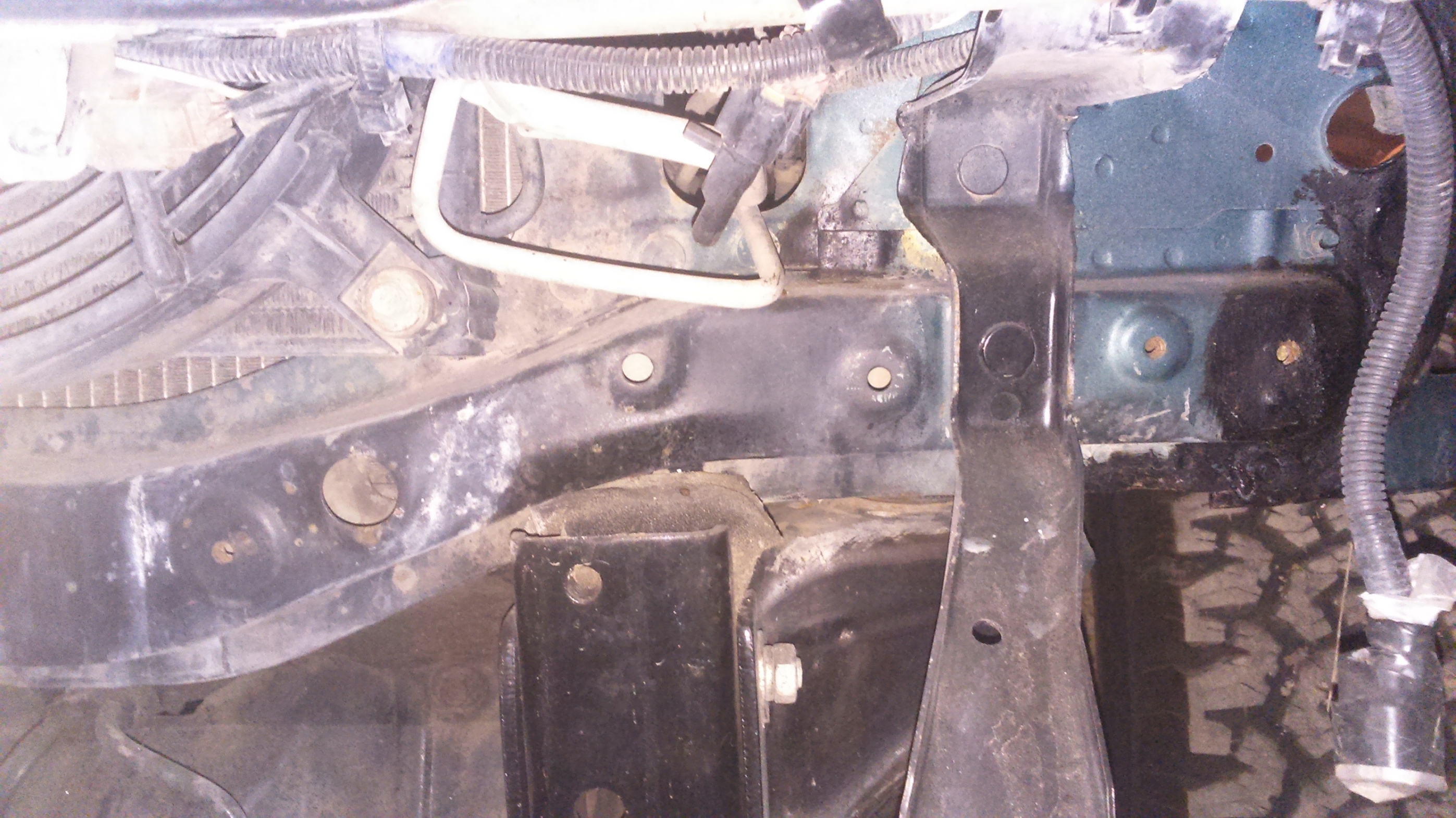

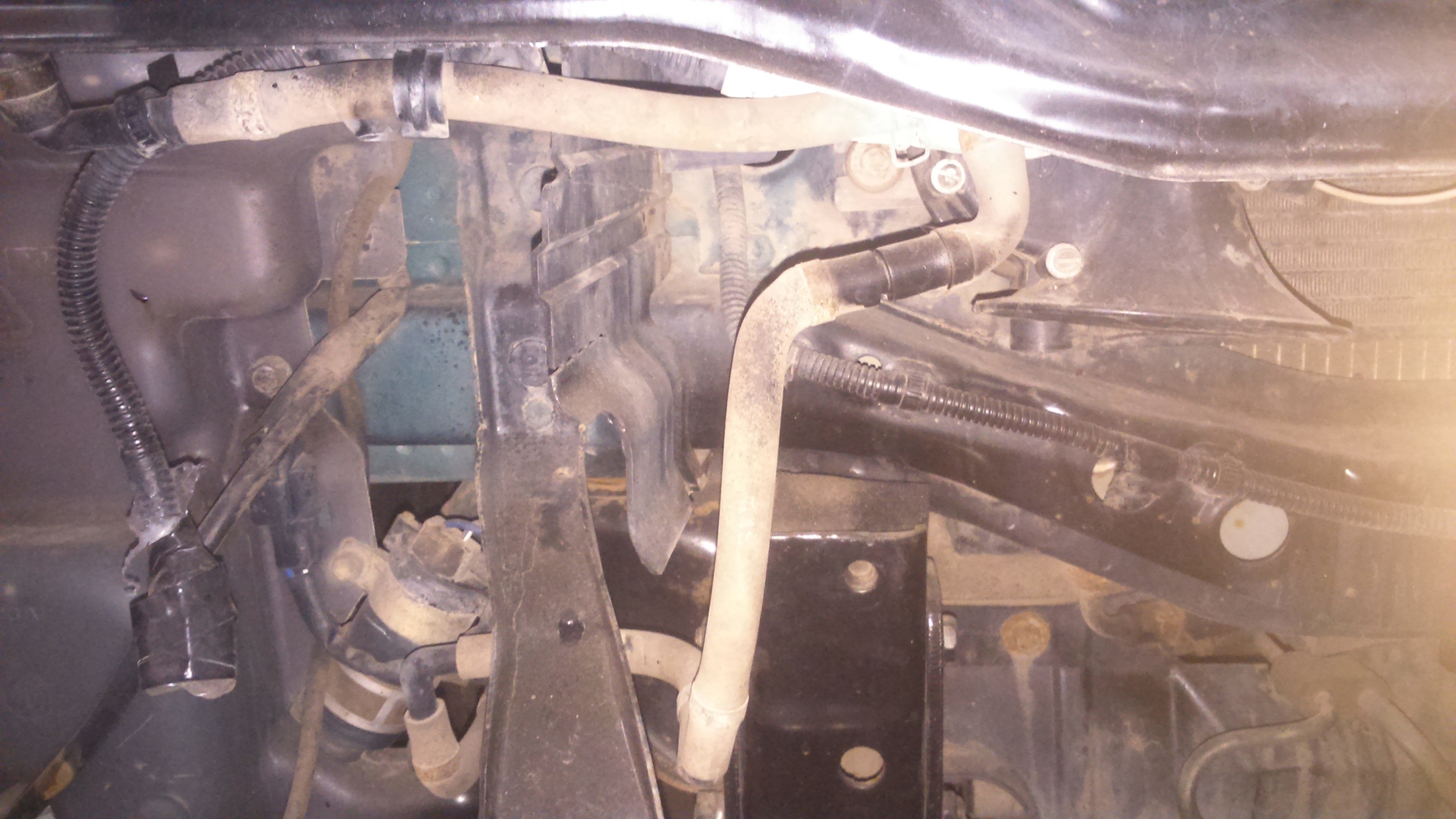

Доброго времени суток!!! Народ помогите найти фото мпс без переднего бампера,чтобы хорошо было видно телевизор.
У меня был удар в переднюю часть,достаточно сильный,в сервисе восстанавливают,но зазоры между рамой и телевизором по обоим сторонам разные,сервисмэны типа кричат что так задумано,я спорю с ними,а подтвердить нечем и фоток в инете найти не могу,кому не сложно скиньте пожалуйста вдруг завалялись,заранее спасибо.
правая сторона(не билась)
левая сторона(битая)

Вот фото

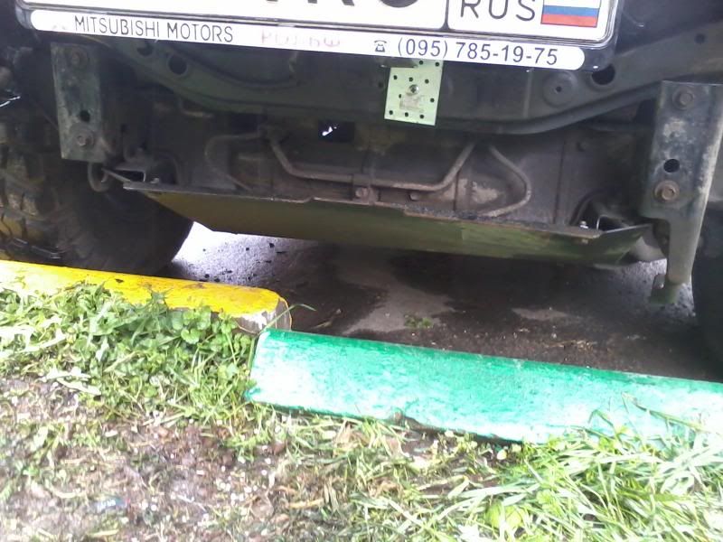

Есть у меня, для своих нужд делал телефоном, не качественные, но вдруг тебе поможет

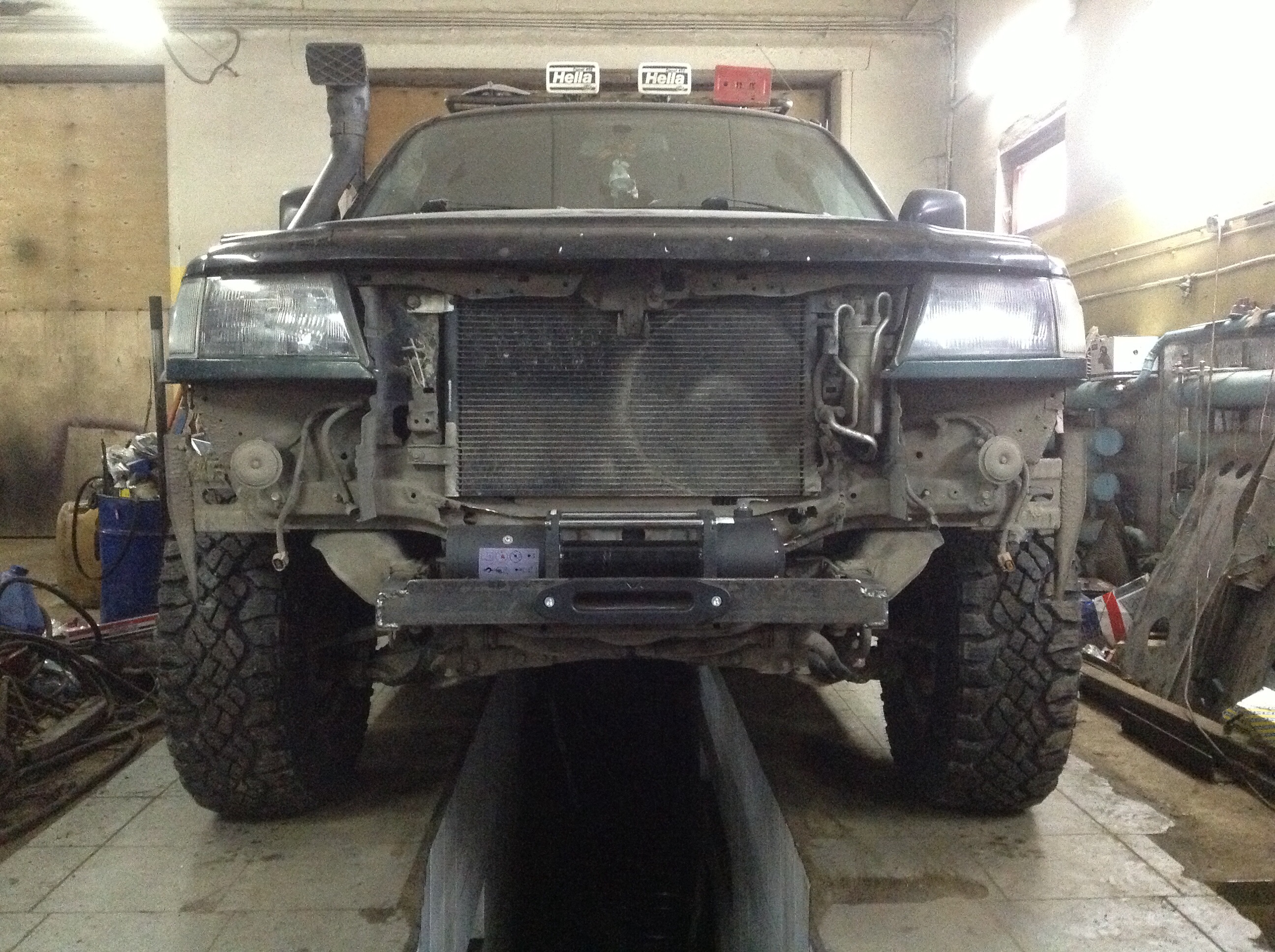

Фото есть,но спорт 99 года

Вот еще мой монтеро 2002

У меня одного понимание того,что правая сторона на фото частично то менялась у автора ??? Уж сварные точки на заводские никак не похожи !!!
Пусть диагонали промеряет между симметрично расположенными точками(не сварными).
Пусть соберет всю морду,чтоб убедиться в правильности размеров и ремонта,причем прямо при вас,чтоб не подкладывал шайбочки или еще чего-нить с помощью напильника (при наличии оригинальных запчастей и уверенности,что авто не битое было.)
Ну и сход-развал вам в помощь.Грамотные сразу скажут,что не так.

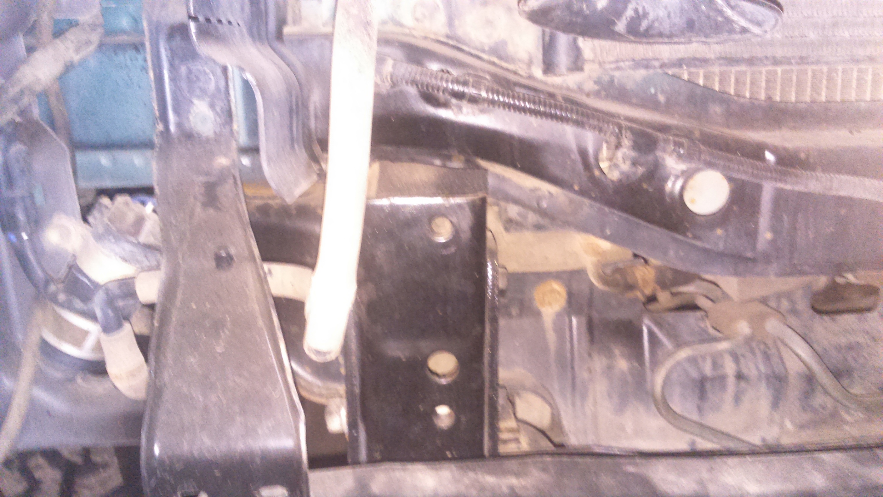

Вот у себя нашел. 2003 модельный год.

Обрати внимание на расположение подушек( рама-кузов) как они стоят с права и с лева, ТК кузов при ударе мог спокойно съехать относительно рамы ;) промерь рулеткой расстояние от рамы до места крепления подушек с двух сторон с переди и с зади , при необходимости выравняй а потом уж и смотри как стоит телевизор :) сервисмены могут о этом даже не подумать и не догадываться :) процесс выравнивания достаточно прост: ослабляешь все подушки, вставляешь домкрат между кузовом и рамой и смещаешь кузов куды надо до одинаковых значений, затягиваешь болты в зад обратно ::-D:

алексей - Маленький Мук писал(а):Обрати внимание на расположение подушек( рама-кузов) как они стоят с права и с лева, ТК кузов при ударе мог спокойно съехать относительно рамы ;) промерь рулеткой расстояние от рамы до места крепления подушек с двух сторон с переди и с зади , при необходимости выравняй а потом уж и смотри как стоит телевизор :) сервисмены могут о этом даже не подумать и не догадываться :) процесс выравнивания достаточно прост: ослабляешь все подушки, вставляешь домкрат между кузовом и рамой и смещаешь кузов куды надо до одинаковых значений, затягиваешь болты в зад обратно ::-D:
Это спасибо попробуем,щас пока вопрос стоит по поводу рамы не ушла ли в сторону

у меня после удара свалил сильно см на 3 это можно понять даже не залезая под брюхо а замерить расстояние от колеса до арки в ногах
