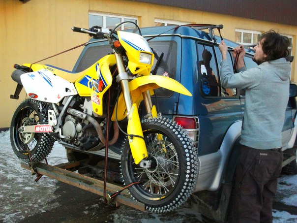

так принцип мне понятен, интересно на практике кто вешал на хвост около центнера- как авто себя ведет? на фото имхо. далеко мот от корпуса авто, да и площадка под мот низко - только по грунтовке ехать. надо площадку под мот выше, чем гнездо под фаркоп. может и грузить труднее будет, но при весе мопэдов или подобного разница для высоты погрузки невелика

на фарком больше чем кроссач я бы не грузил , если более 150 кг и по трассе , надо усиливать конструкцию.....к раме 2 точки и так же мото хвост. в МОТОтеме есть обсуждение...

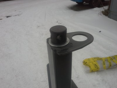

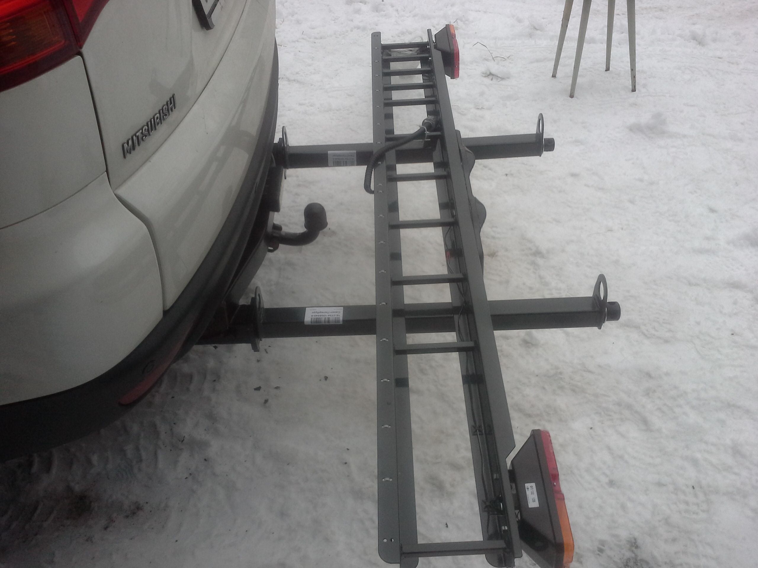

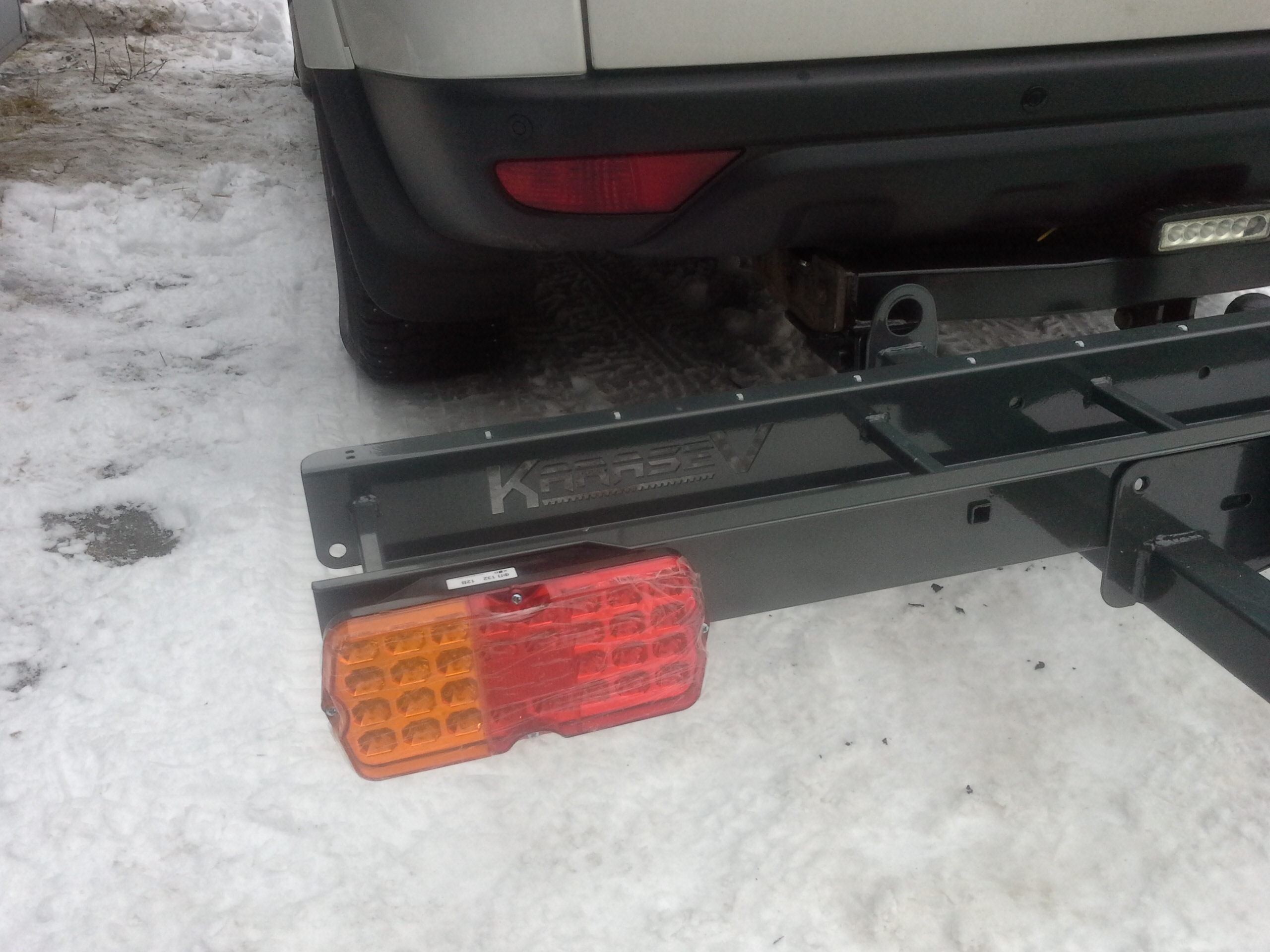

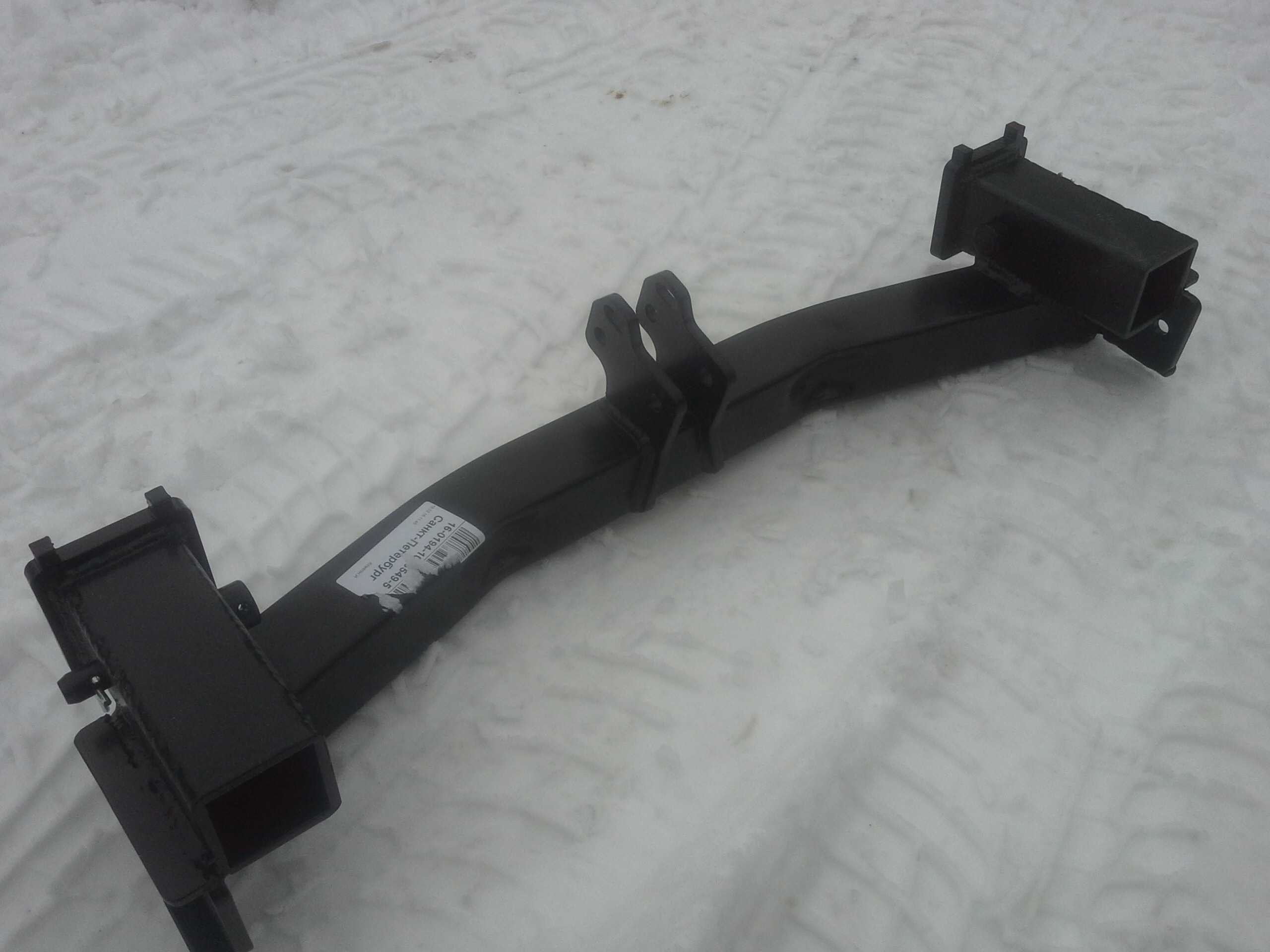

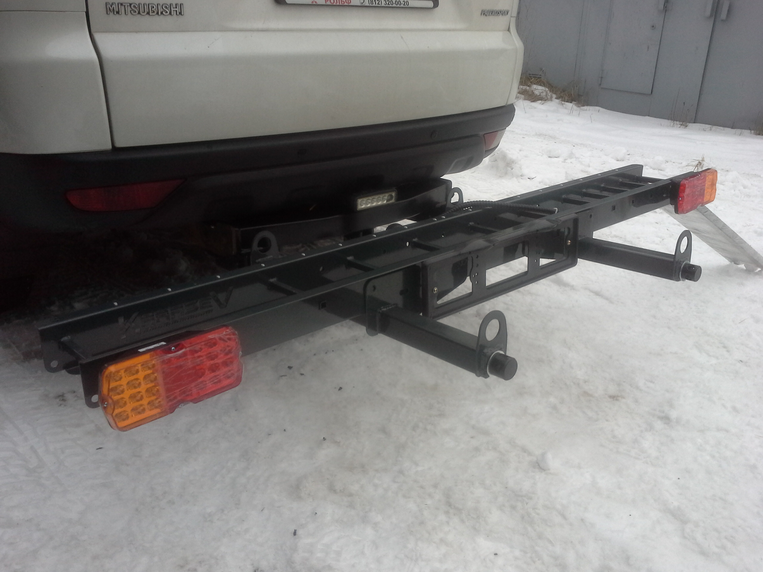

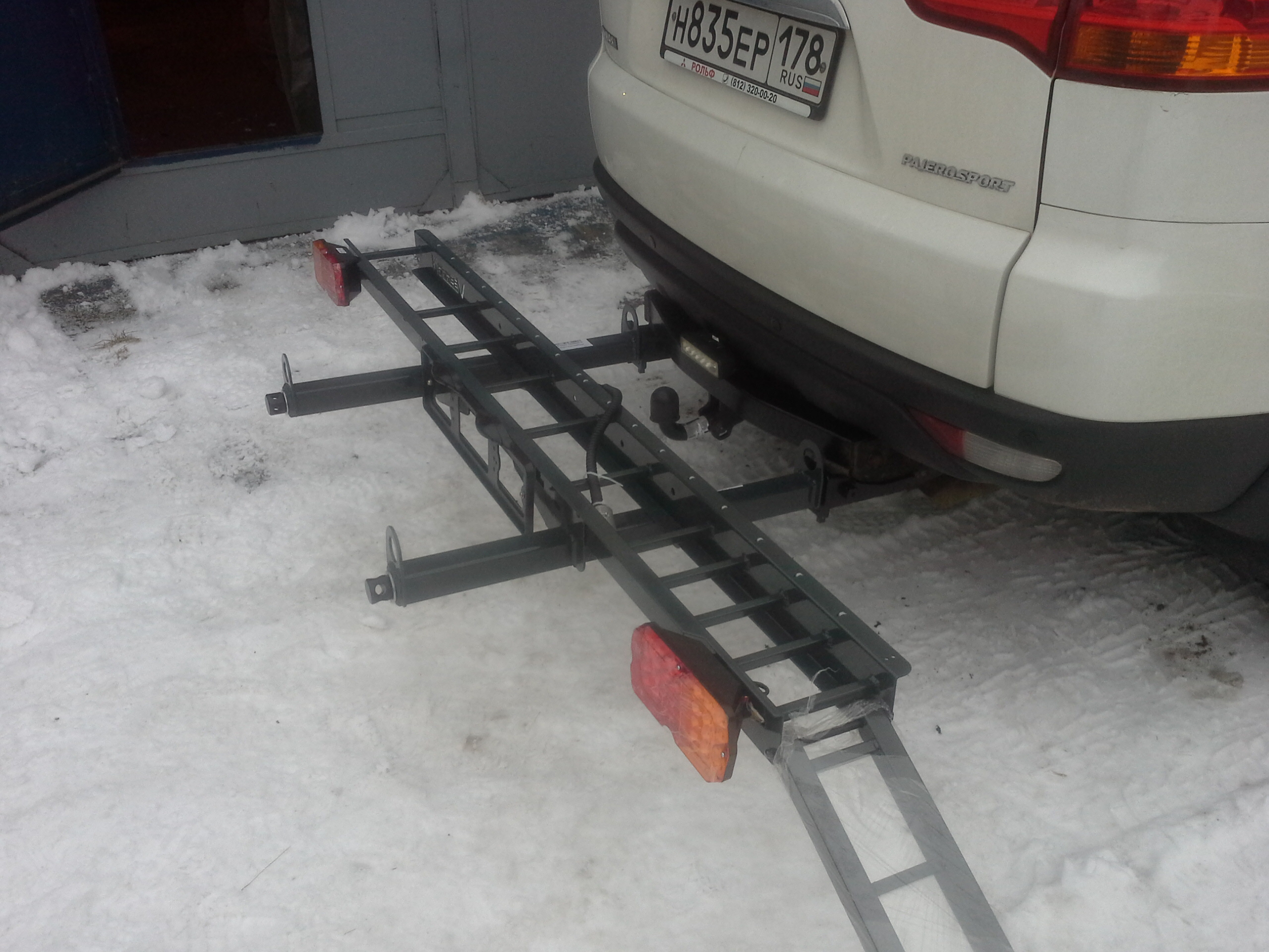

После приобретения эндурика понадобился мотохвост. Была идея сделать самому, но зимой как то не с руки

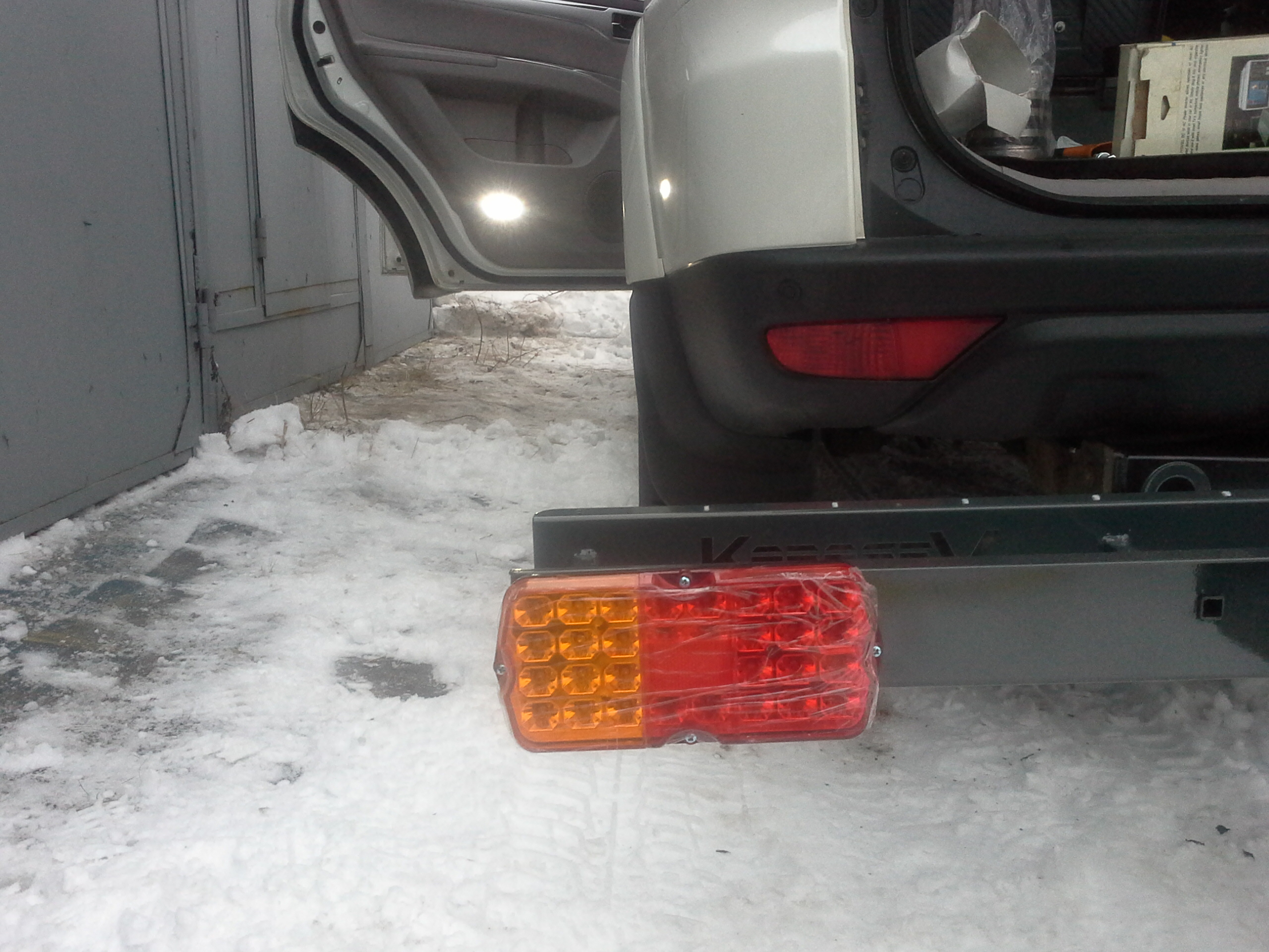

Было и после недолгих поисков в интернете был найден специалист уже имеющий опыт в изготовлении. После недолгой переписки было принято решение изготавливать "спецзаказ" - мотохвост с крепежом на двух дышлах , для чего была откручена балка моего фаркопа (Босаль) и отослана изготовителю мотохвоста на модернизацию. Детали конструкции, цвет и другие ньюансы были оговоренны в процессе изготовления. Транспортировка от меня до изготовителя и обратно транспортной компанией. Всё относительно быстро, просто и не дорого. Получив изделие порадовался качеству изготовления (всё ровно и разумно), а так же конструкции которая быстро монтируется и не люфтит , т.е. люфт полностью выбирается /обтягивается винтами внутри каждого дышла.
На данный момент осталось подключить электрику , т.е. сделать розетку на машине т.к. раньше мне она была не нужна и испытать в "бою".
PS: призводитель заявляет грузоподъёмность устройства 200 кг и"дополнительную защиту" от ратозеев не успевших оттормозиться;)

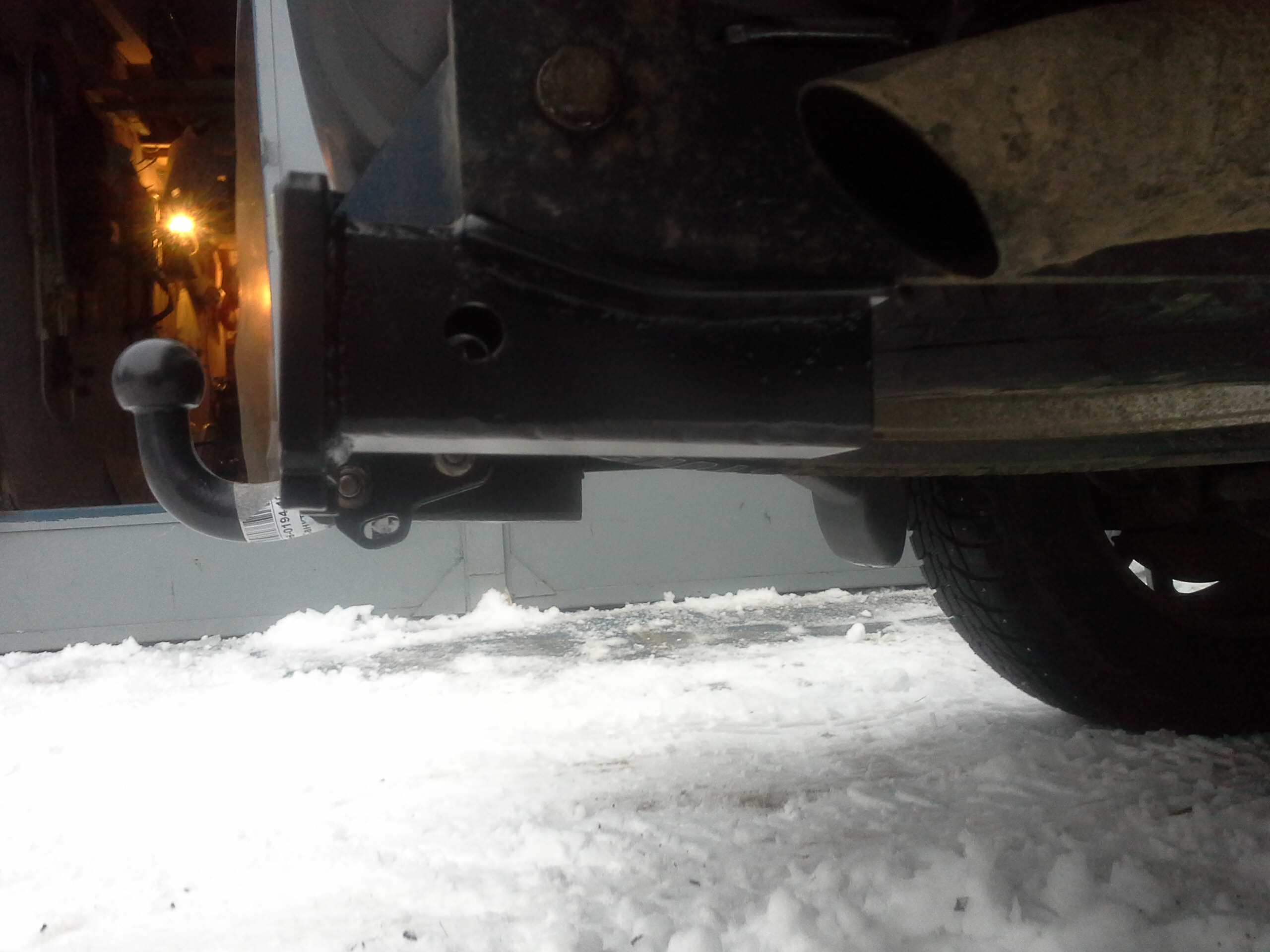

Re: кто нить заморачивался для перевозки скута на НМПС?
интересно! т.е. продублированы стопы, габариты и повороты? я как то это упустил... т.е. в розетку для прицепов - прицепочного "папу" с распайкой его по новым фонарям.

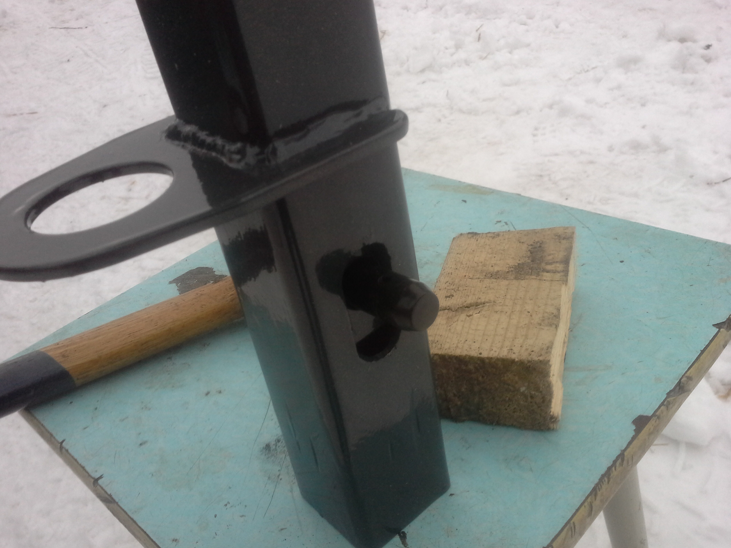

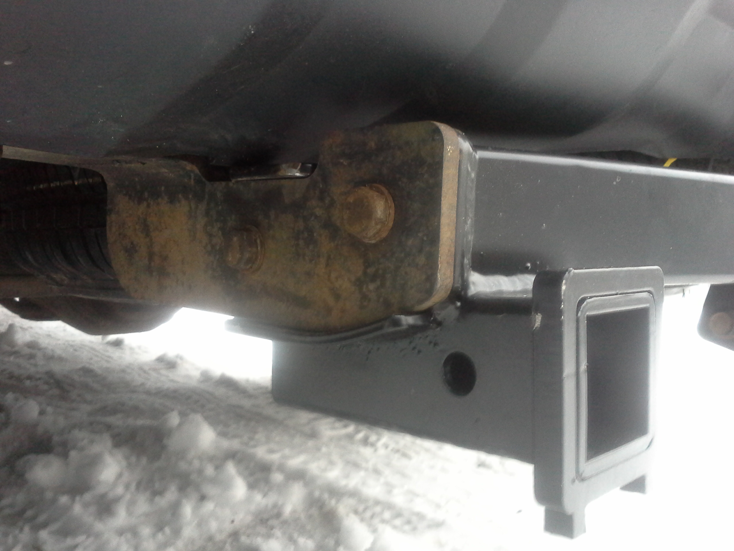

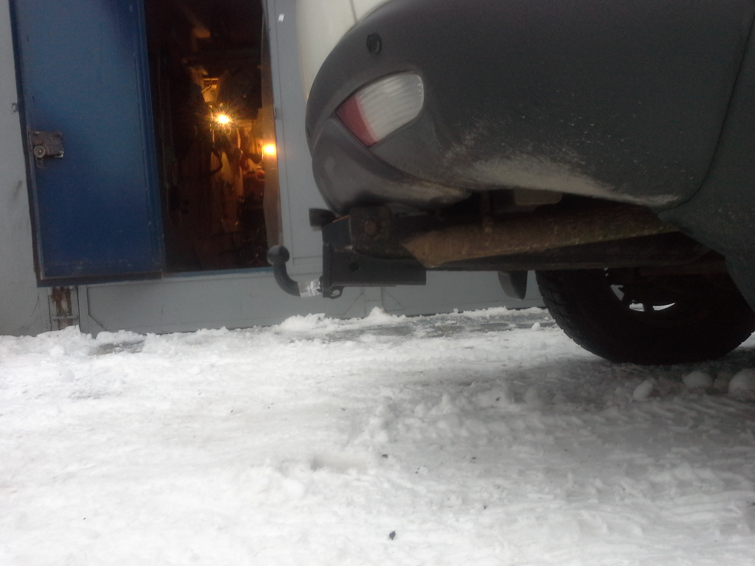

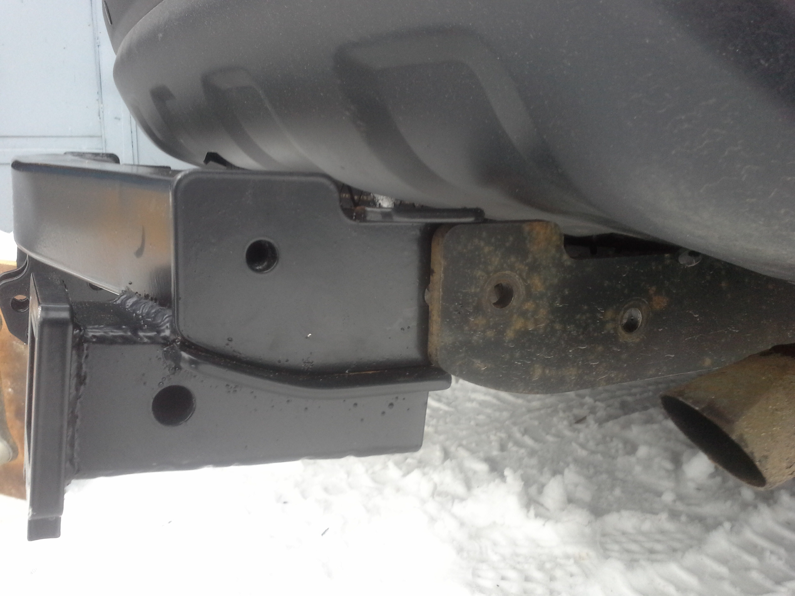

вот только плохо, что гнезда под рейки "трапа" (дышла) для мото свисают снизу ( фтото 173728.jpg). можпет их с боку прицепного расположить, а то будут на неровностях доставать до грунта... и если сбоку, то увеличится расстояние между дышлами, что усилит конструкцию при качке авто с боку на бок.
как понял, конструкция при ненадобности убирается - вынимаются дышла. вот этот момент - фиксация дышла в гнезде, приваренному к балке прицепного как раз интересует, ибо там нехилые нагрузки возникают из-за консольности "хвоста" и нагрузки на нем. задний номерной знак не перевешивается на "хвост"?

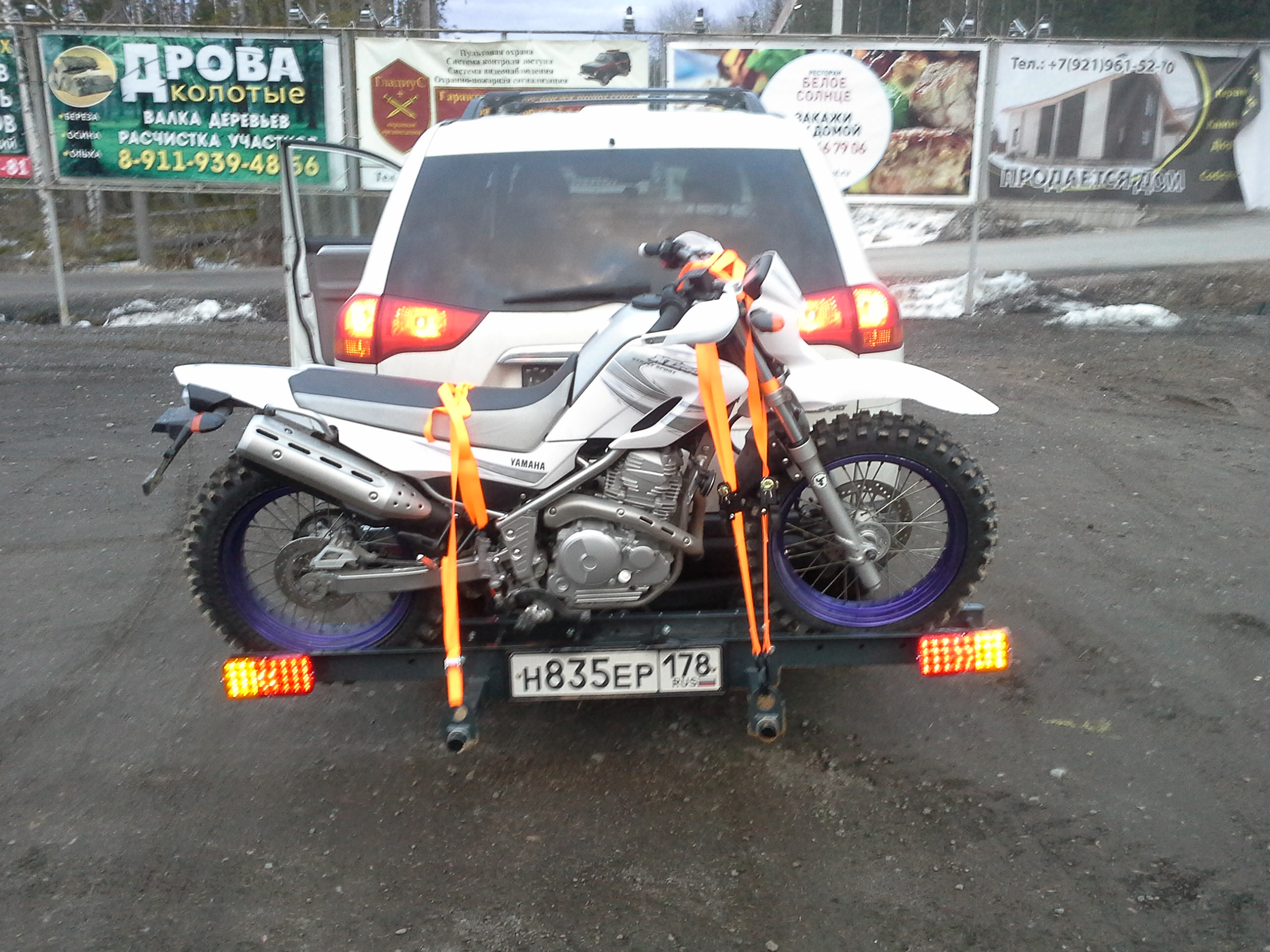

а фото со стоящим моцыком нету?
по поводу розетки для прицепов: где то на форуме вычитал очень разумную мысль- не закреплять розетку на прицепном, а во избежание ее засорения и от вандалов - розетку подключать и выводить провод внутрь багажника, а розетка просто свободно лежит с проводом в багажнике. при надобности просто выпускается из багажника, а ее провод не повреждается резиновым уплотнителем закрытой двери багажника. и уплотнитель не страдает, т.к. каждый раз провод укладывается в новое место резинки, да и проводку можно выполнить относительно тонкими проводами, ибо токи для выносных фонарей (фонарей прицепа) невелики.
Гнезда не сильно свисают, может на фото видно будет. Балки в гнёздах крепятся пальцами. Внутри балок есть винты, голова винта с внешней стороны, внутри балки ухо для пальца. Для пальца в балке прорезь чтоб он двигался вдоль балки. Когда балка на месте и палец вставлен, затягиваем винт и тем самым поджимаем палец , т.е. балка пальцем вжимается в гнездо. Розетку ещё не делал, но планирую как Вы советуете.
Если нужны координаты умельца - пишите, скину.
Перевешивать думаю не будет, вроде ещё ни кто не жаловался. А вот прочность крепления к раме и сама рама на мой взгляд просят усиления. Время покажет

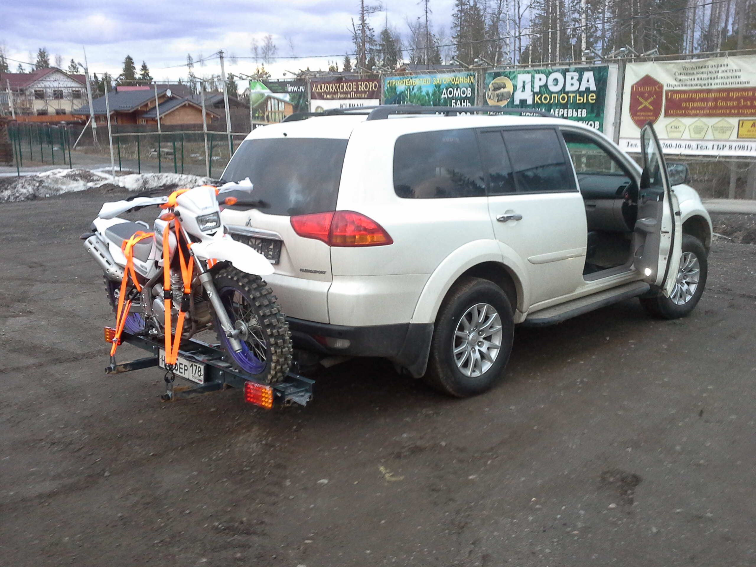

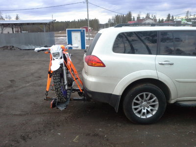

Кстати, насчёт перевешивать можно легко посчитать по дополнительным моментам от мота приложенным относительно заднего колеса......, и чутка фоток о перевозке мота;)

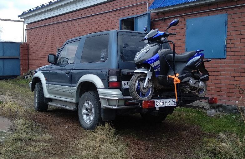

поздно увидел, спасибо за фото! я сделаю с наклоном к авто- все одно, если что то произойдет то моцык навалиться на багажник. к тому же у меня по сравнению с Вашим -кроха. вообще то мой скут свободно влазит в багажник, но течет бенз, одному трудно загрузить выгрузить. хотя у меня вклвдной пенал для шмотья и ничего не мешает грузить в багажник - оч трудоемко

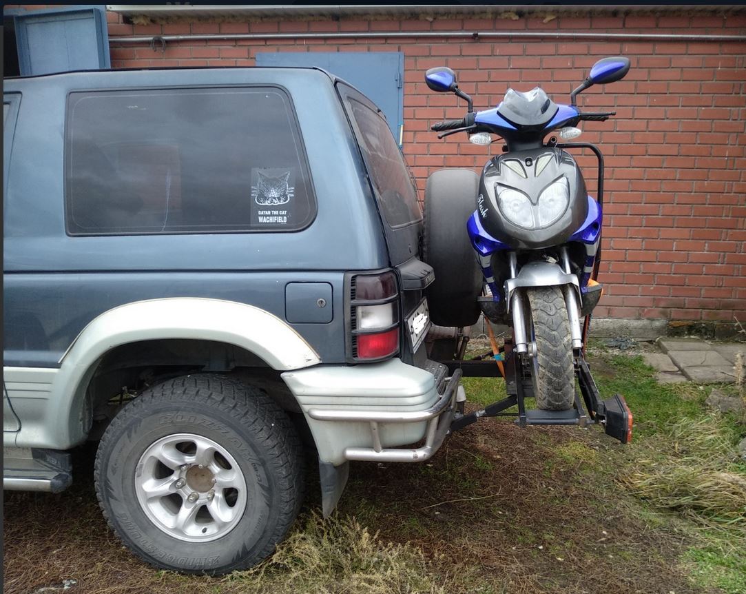

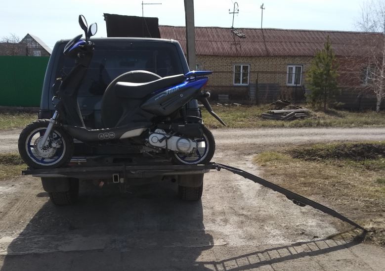

Добрый день.
Сделал и я мотохвост для своего поджерика.

Вам запаска мешает компактнее расположить скутер. Да и он у Вас большой. Было тему оставил, так как распродал остальные авто и МПС теперь на каждый день. а с площадкой как то не очень...
