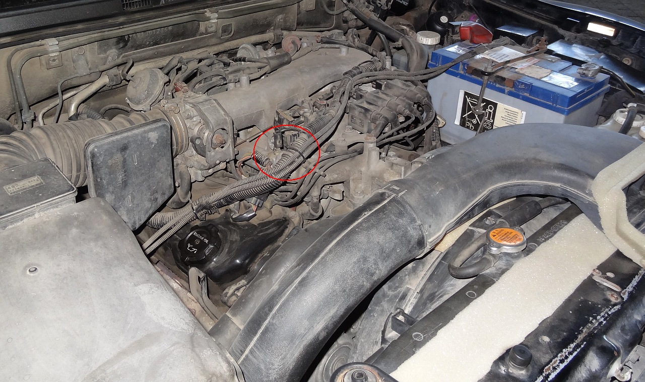

смотрю по сканеру, показывает норму, 90 с копейками выдает на прогретом. не хочется менять все подряд. но вот только щас ездил ну капец, на газ жмешь он не едет, ну зажигание позднее и все тут. топливо в рампе насос и прочее все в порядке, 3,5 очка насколько я помню давит ну как по паспорту. утечек нигде нет подсоса нигде нет, егр перепрошит заглушен физически. грешу на какой то или из датчиков или какое то серво или пневмно приводы которые могут то работать то нет, или контакт где то есть или нет. а кстати тот который идет на мозги он где находится? в сканере то наверное он и показывает или показывает тот который выходит на приборку? что то этот момент я как то упустил

Re: 6g74 mpi троит только на прогретом двигателе, захлебывае
сканер, разумеется, показывает тот что на мозги. если не ошибаюсь - на нем такая толстая двойная фишка.
а с мелкой фишкой - на приборку.
они рядом стоят.
да спасибо за картинку нашел конечно, они там два рядом стоят. датчик по сканеру на прогретой машине показывает 86 градусов. машина опять троит безбожно, переливает, слишком богатая смесь. я так думаю неправильное смешивание воздуха и бензина, из за этого срабатывает защита по отключению цилиндра.
