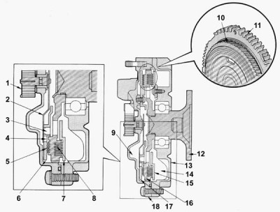

Конструкция термомуфты (вискомуфты) Ротор муфты жестко крепится на шкиве насоса охлаждающей жидкости. По окружности диска ротора нарезаны косые зубья, которые выполняют роль насоса для перекачки масла. Корпус муфты в сборе (корпус подшипника и передняя крышка) вращается вокруг ротора на подшипнике. В нашем случае-НМПС- диск ротора немного другой конструкции, но смысл это не меняет
С обеих сторон ротора установлены пластины, отделяющие рабочие камеры от резервуаров. Передняя (с впускными каналами A и B и возвратным каналом) закреплена на крышке ротора, задняя (с возвратным каналом) - на корпусе подшипника.
1 - биметаллическая пружина, 2 - биметаллическая пластина, 3 - впускной канал B, 4 - впускной канал A, 5 - передняя камера, 6 - возвратный канал, 7 - возвратный канал, 8 - задняя камера, 9 - передний резервуар, 10 - зубья ротора, 11 - корпус подшипника, 12 - вал ротора, 13 - корпус подшипника, 14 - задний резервуар, 15 - задняя делительная пластина, 16 - ротор, 17 - передняя делительная пластина, 18 - передняя крышка.
Рабочие камеры представляют собой "лабиринты", образованные ребрами на роторе и на делительных пластинах. Момент передается от ротора к корпусу за счет "внутреннего трения" в силиконовом масле.
Биметаллическая пружина, установленная с внешней стороны корпуса муфты, перемещает пластину, открывая и закрывая впускные каналы и регулируя перетекание масла в зависимости от температуры воздуха.

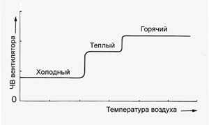

Функционирование термомуфты (вискомуфты)
1. Холодный воздух. При вращении ротора его зубья через возвратные каналы "откачивают" в передний резервуар масло из обоих камер и заднего резервуара. В результате его количество в камерах падает, передача усилия через жидкость уменьшается и частота вращения вентилятора становится значительно ниже частоты вращения ведущего ротора.
2. Теплый воздух. Под действием центробежной силы масло из переднего резервуара вытесняется в переднюю камеру через открывшийся впускной канал A. "Вязкое трение" между ротором и передней пластиной возрастает, а разница в частоте вращения уменьшается.
3. Горячий воздух. Открываются оба впускных канала, после чего масло поступает в обе рабочих камеры. Объем жидкости в них и "трение" максимальны, так что максимальна и передача вращения через муфту.
Примечание. Поскольку управление оборотами происходит за счет изменения объема силиконового масла в полостях муфты, то его утечка неизбежно ведет к снижению скорости вращения вентилятора и возможному перегреву двигателя.

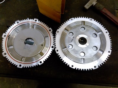

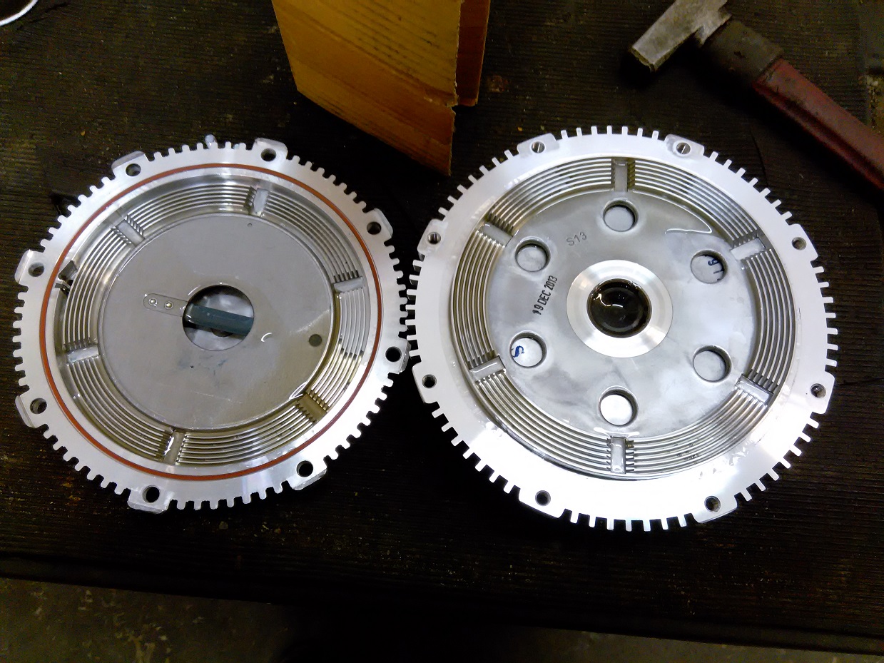

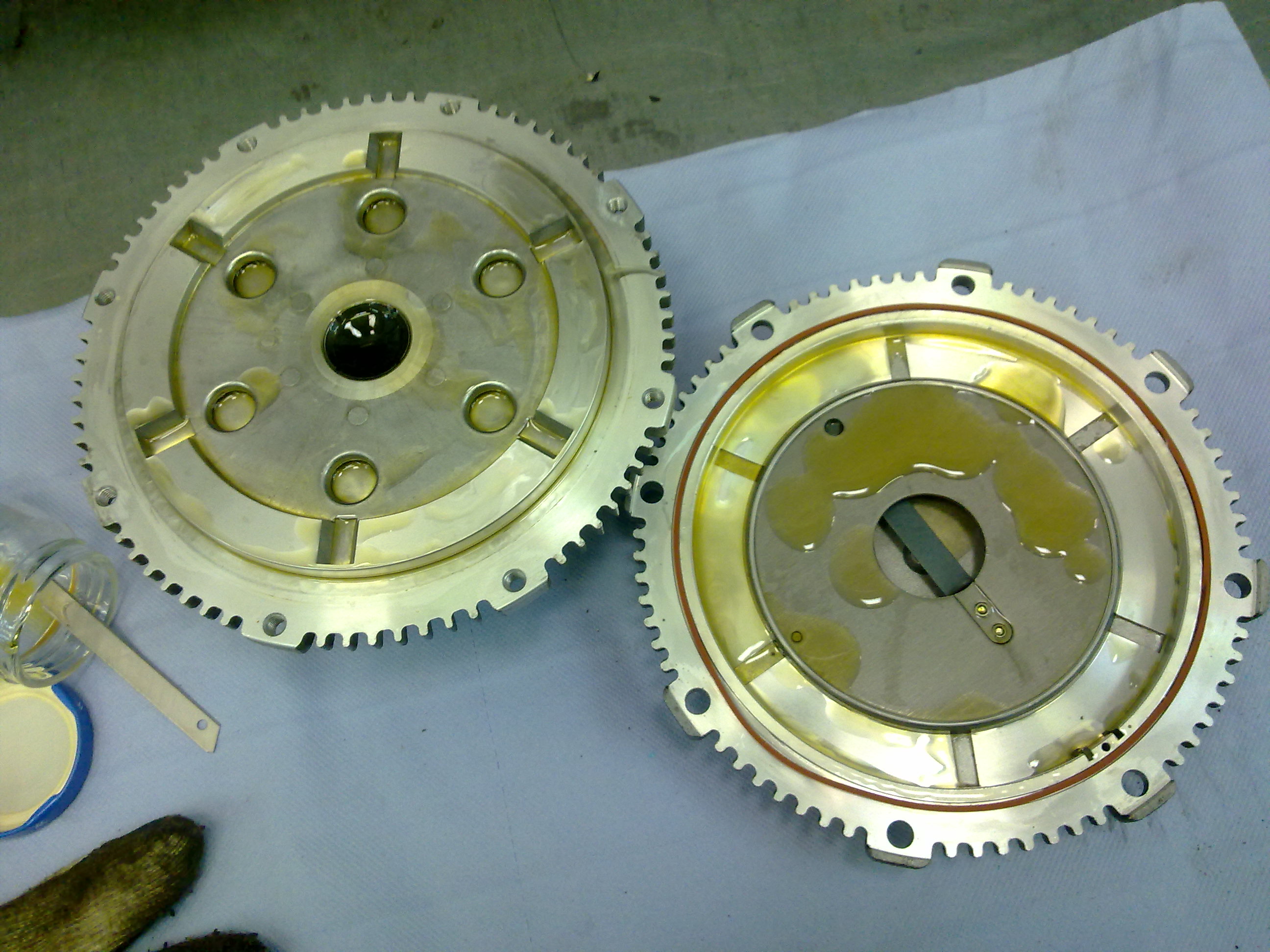

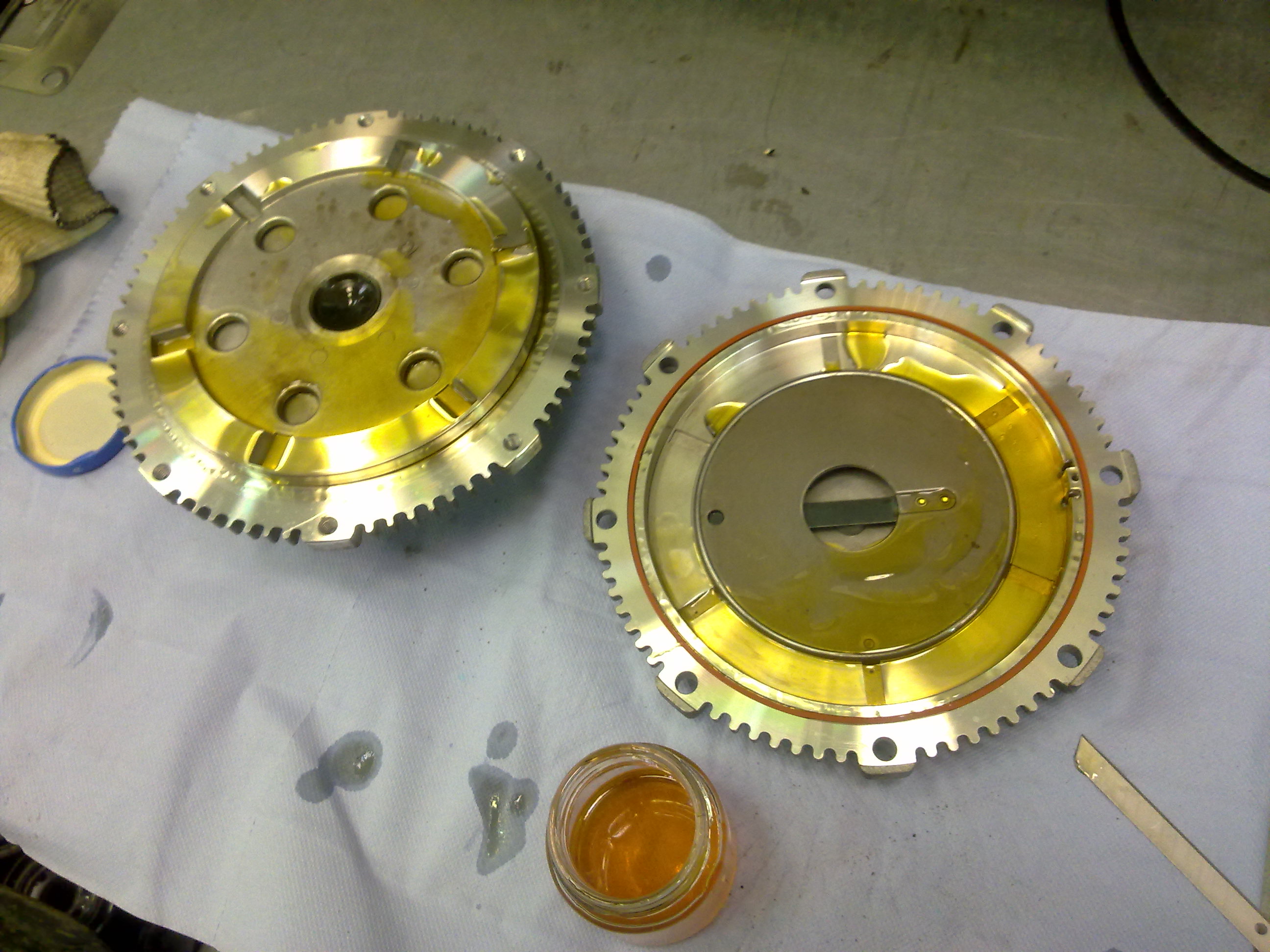

Так вот... Раскидал муфты Паджика 3.0 и НМПС 3.0
Собрал, насколько это возможно, терможидкость с них. Так вот в Паджеровской было около 20 грамм а в Спортовской около 40
Конструктивно и физически муфты одинаковые. Кроме разницы в колличестве жижи возможно разная настройка открытия клапана? Или залитая жижа в одной муфте- косяк? Короче вопросов много, нужно понять надо ли всем этим голову взрывать?

Re: Помогите информацией новичку! "вопрос-ответ"-II
В муфте грамм 30-40.
Думаю вопрос у тебя возник от того что "плохо" охлаждается.
В свою муфту добавил грамм 15-20 вот такой смазки https://www.rcmotors.ru/catalog/tekhnic ... entsialov/
Результат превзошел все ожидания.
Именно так) И вопрос тебе адресован, т.к. помню, что ты говорил по телефону))SNOOPER писал(а):В муфте грамм 30-40.
В свою муфту добавил грамм 15-20 вот такой смазки http://www.rcmotors.ru/mashiny/tehniche ... ml-as5459/
Ок. теперь у меня есть 60 грамм оригинальной жижи и 2 датчика
Тренируйся, только смысла особого не вижу. Хотя как запчасть пойдёт.
Муфты текут через штифт на который пластина давит, и через сальник у основания. Так что если и оставлять, то как есть в сборе.
Изгибом пластины можно регулировать температуру включения муфты.
