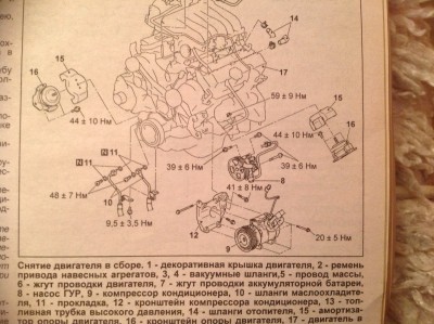

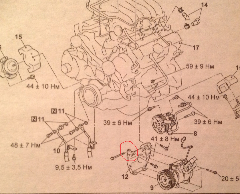

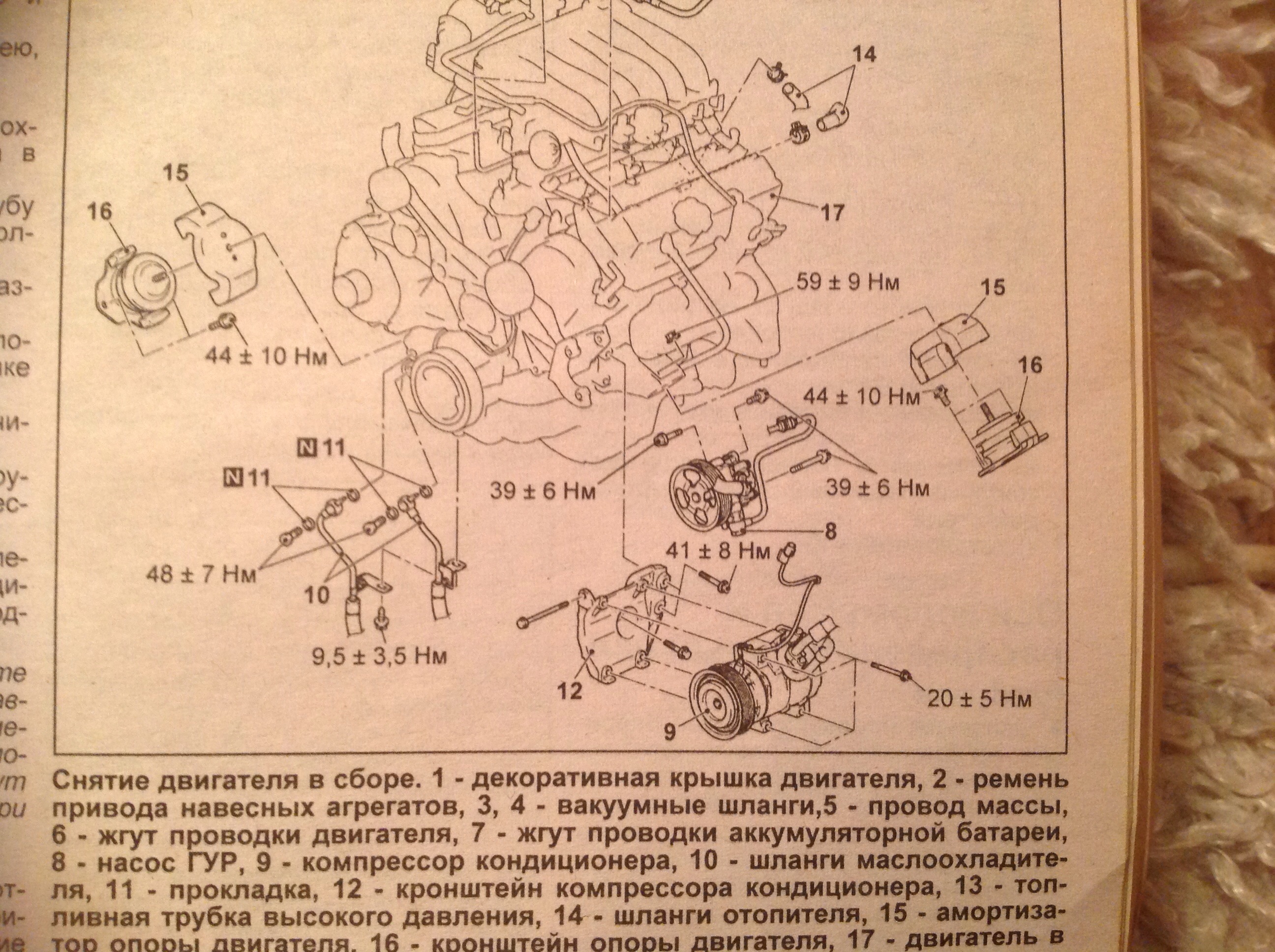

Вот схема:

Схема есть, доступ к съему компрессора никакой, раньше у себя на шпроте менял без проблем, здесь какой-то замудреный крепеж компрессора к блоку цилиндров, а без снятия кронштейна компрессора алюминиевая хреновина не выходит. Вот и интересуюсь - компрессор обязательно снимать или у меня руки не оттуда растут.

По схеме и по факту под капотом видно какой ломать, не ожидал, что такой гемор будет от компрессора. А в габариты крепежа кронштейна компрессора руки просто не убираются.

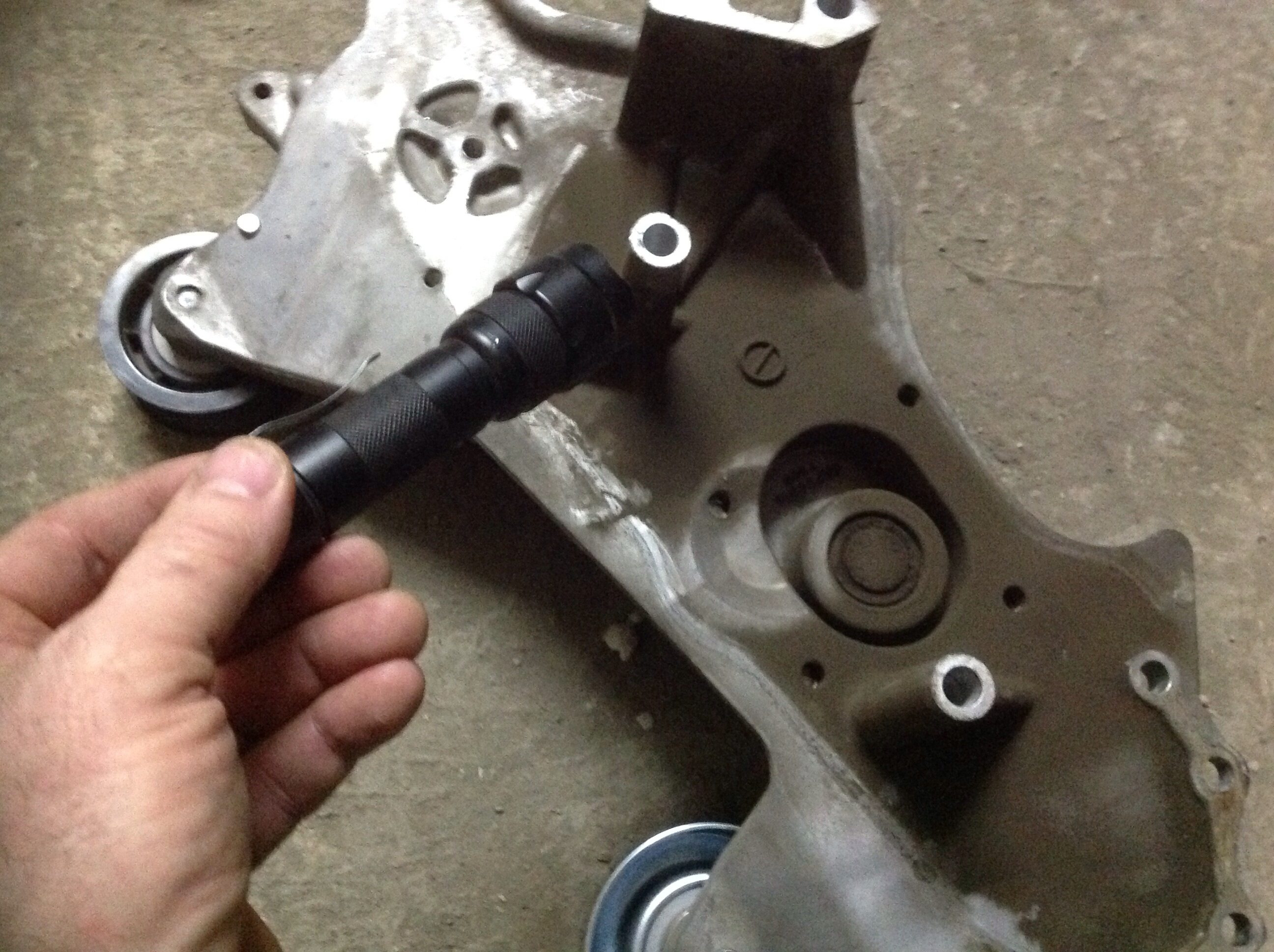

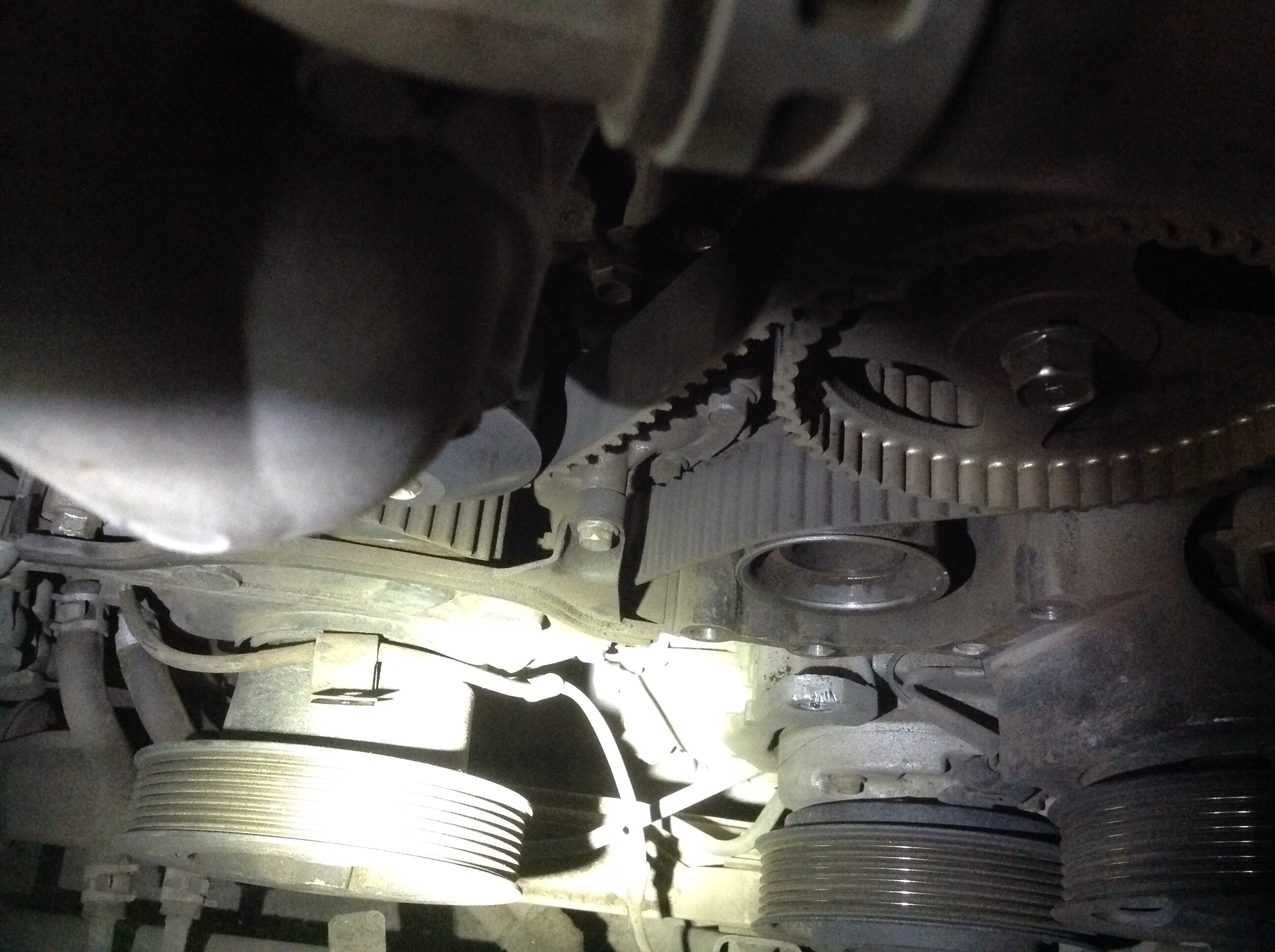

В общем,пришлось сегодня заниматься подобной работой)
Открутил все болты пластины,откинул генератор.
Не забываем открутить и положить на шкив провод датчика!!!
Откручиваем пластиковые крышки грм сверху.
Далее расшатываем пластину до тех пор пока она не начнет вылазить из кронштейна кондера.
Выходит из кронштейна она наполовину, больше не получается.
Далее самое главное-
Смотрим на упор пластины с левой стороны (показал фонариком) ,оттягиваем пластину на себя,чтобы этот упор ни за что не цеплялся и далее тянем пластину вверх!
Все!

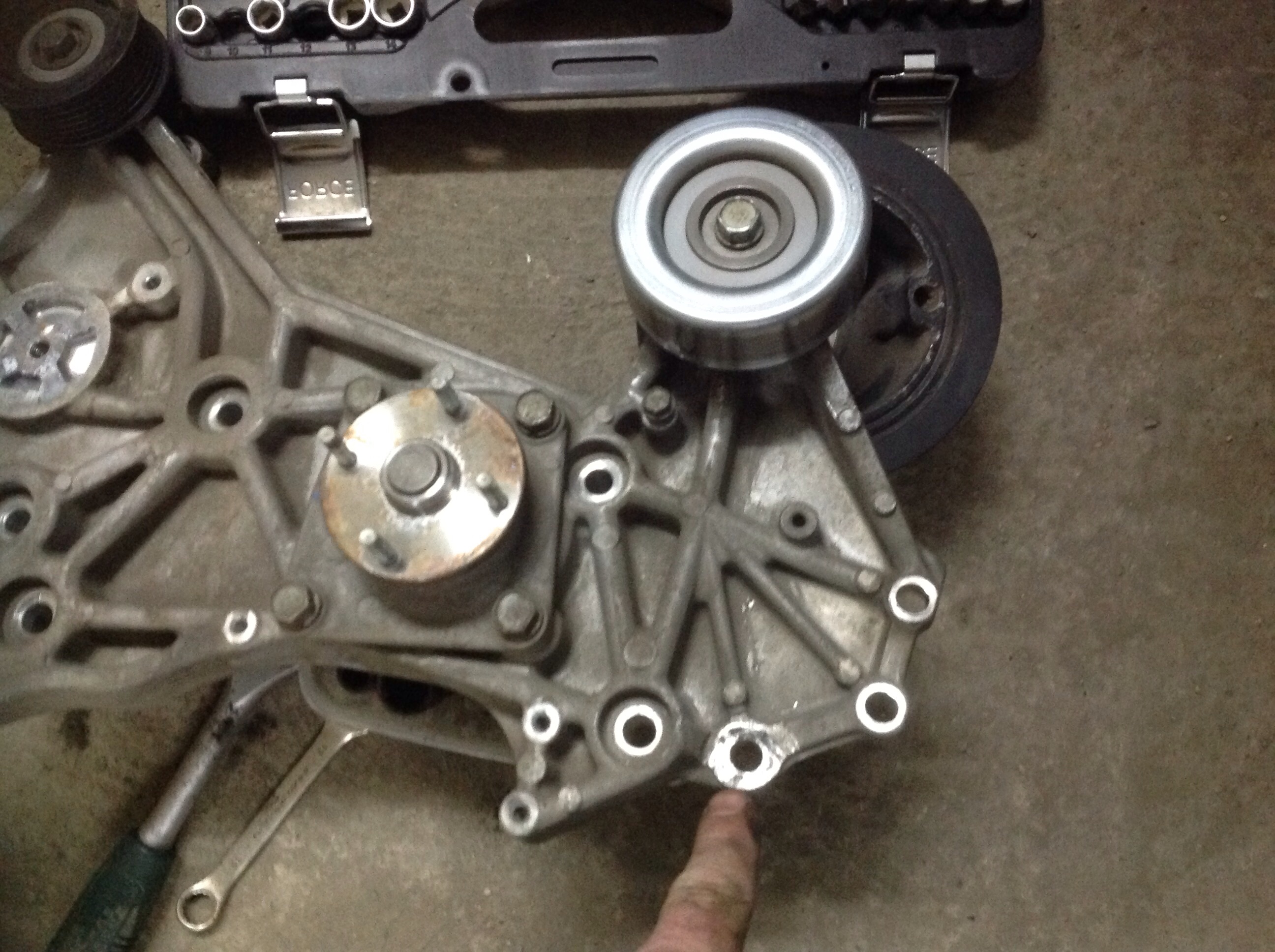

Геморную проушину наверое спилю наполовину:)

юрок писал(а):Я уже не помню, но что то я тоже спиливал при замене ремня.
Вот проушина которая мешает,я указал грязным пальцем))

Во точно, это оно и есть.
