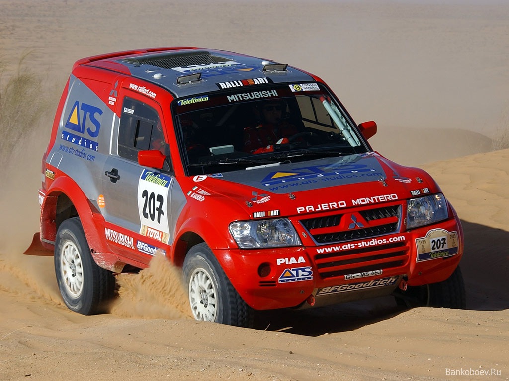

ОК, Жень. Подумаю и о бамперах. Достали чайники не умеющие парковаться((( Уже думал и о такой защите)))
- Вложения
- скачанные файлы.jpg (7.98 КБ) 1072 просмотра

Ага, выпускает, уже посмотрел. Появился правда одна шальная мысль))) Сделать небольшой фейслифтинг))) Типа такого, но в стиле лайт
