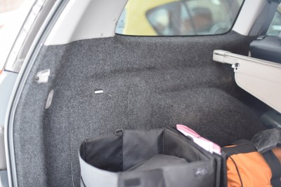

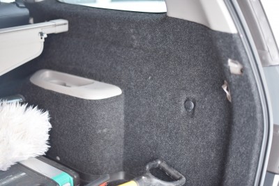

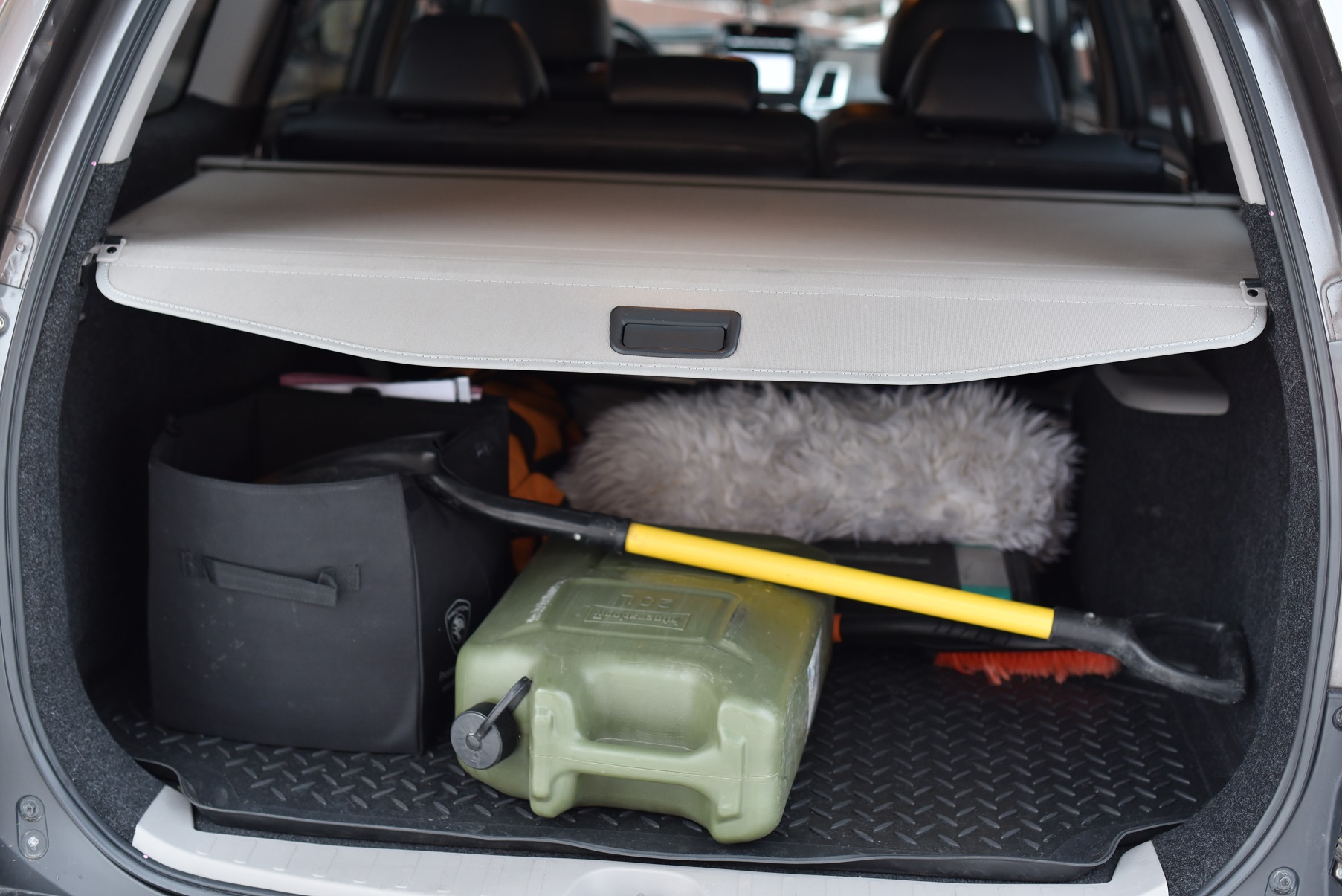

Надоел мне это царапучий пластик в багажнике, думал или покрасить типа Line_X либо обтянуть чем то.
Лайнексом довольно дорогое удовольствие, хотя и смотрится, вообщем решил карпетом)
На 1 сторону надо где то 1м*1,8 я брал раскроем 1,5. С таким раскроем длины 2м хватило\ еще и на дверь)
Что из этого получилось смотрим ниже) По мне так приятнее стало заглядывать в багажник) Да и немного шумкой является, в багажнике меньше шуму стало)

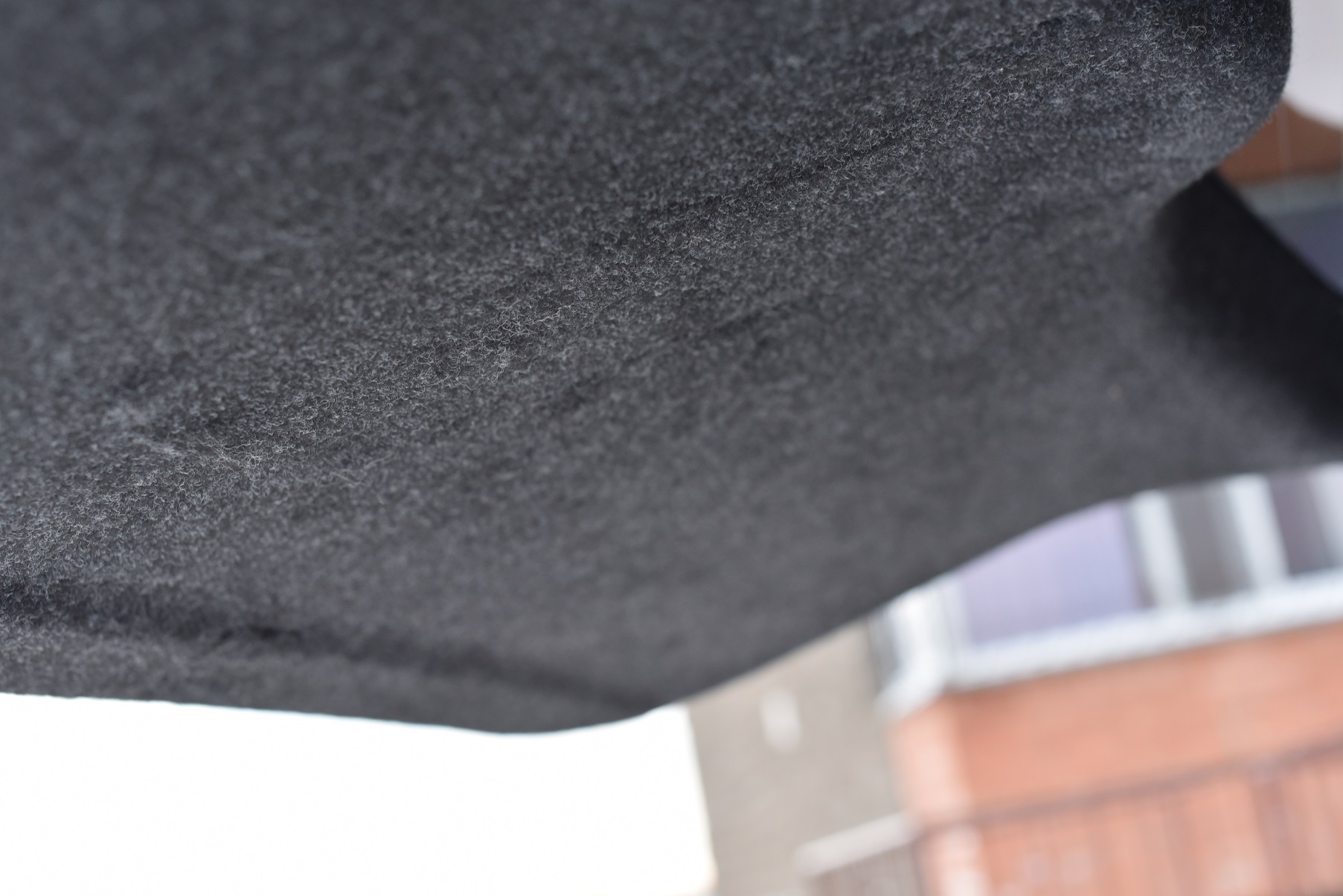

Карпет очень хорошо тянется.
Клей использовал на разлив, брал в банках у продавцов карпета, напоминает 88ой.
Вот так я перетянул багажник карпетом.

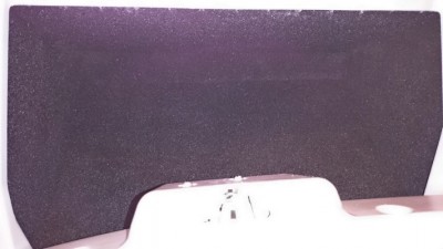

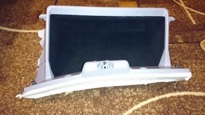

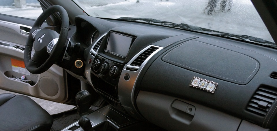

А вот так можно перетянуть панель
Подробности Тут http://pajero4x4.ru/bbs/phpBB2/viewtopi ... 0#p2129410

Вот...а то поиском толку нет искать.Какие то проблемы были с наклейкой карпета....типа складки плохо расходились.Я не много почитал и выяснил,что его три вида есть,если не больше.Шумку я валиком прикатывал,а этот чем,просто тряпкой...рукой,нужен инструмент до дополнительный-специальный.Вот думаю летом обклеить.Двери ещё рассматриваю,может и их махнуть по низу.?

drozd272 писал(а):Вот...а то поиском толку нет искать.Какие то проблемы были с наклейкой карпета....типа складки плохо расходились.Я не много почитал и выяснил,что его три вида есть,если не больше.Шумку я валиком прикатывал,а этот чем,просто тряпкой...рукой,нужен инструмент до дополнительный-специальный.Вот думаю летом обклеить.Двери ещё рассматриваю,может и их махнуть по низу.?
Еще подборку небольшую по темам в первом сообщении сделал)
Есть 2 особенности

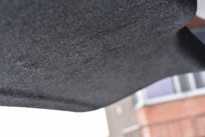

1. Бери тонкий карпет, он хорошо тянется как пленка. Складки будут и их надо тянуть. Я одну сторону наклеил, потом переклеивал первый блин) За то вторая на раз легла) В общем мажем немного, тянем клеим. Пробовал кусками клеить, швы видно и не гуд. Так что только тянуть!! Как то так.
2. Карпет пропитывается очень легко, и могут быть пятна, старайся избегать большого количества клея. Если все же появится, то можно аккуратно вырезать кусочек, и туда сделать вставочку. Если не больше 2-3 см, то её вообще не заметно будет.

Ясненько.Ещё ворос...ты боковины снимал или края в стык заправил??

Снимал все, дома клеил. Так удобней. А края где пластик стыкуется ровно обрезал. Заправлять нельзя, не оденешь потом. Вообще при снятии изучи внимательно где заправлять а где нет.
