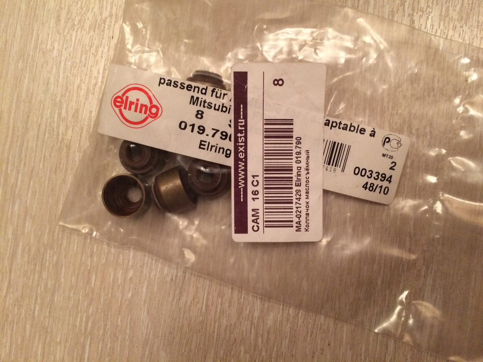

Всем привет!
Итак. Планируется замена мск на 6G74. Будем делать сами, своими силами.
Много тем по этому поводу было прочитано. Но остались некоторые уточняющие вопросы.
1. Сами колпачки одинаковые от 6G72 и 6G74? То есть могу поставить себе от 6G72?
2. Правильно ли я понял, что впускные колпачки под номерами MD306079 или MD184303 можно ставить и на впуск и на выпуск? Или по любому, надо покупать отдельно впускные и отдельно выпускные?
3. Есть аналог оригинальных мск Elring под номером 019790 (см. фото), но по Existu что впускные, что выпускные мск этой фирмы идут под одним и тем же номером. Значит ли это, что все они идут как впускные, и их можно ставить все 24 одинаковых?
Буду рад услышать ответ/совет знающих людей. Ну или если конструктивно ткнут пальцем, где смотреть!

Так вроде читал, что народ в целом доволен аналогами? Или одназначно только оригинал?kyzya11 писал(а):не надо аналогов..

И всё-таки, кто-нибудь знает, данные аналоговые мск (Elring) какого размера идут? Они впускные?

В экзисте же по ним есть данные, 7мм, выпускные.

Так там написано, что и впуск и выпуск по 7мм, то есть одинаковые?kyzya11 писал(а):В экзисте же по ним есть данные, 7мм, выпускные.
И вот здесь написано, что диаметр клапанов (и впуск и выпуск) одинаковый по 6,6 мм http://www.autowelt.ru/catalog_motor_1010.html
То есть, всё правильно? Они одинаковые и можно спокойно ставить на всё, размеры вроде как подходят?
Почему же тогда оригинал имеет разные номера?

Снупер говорит про 5,2мм и 6мм, а у этих мск 7 мм! Как так?
Что-то я вообще запутался(((

выкидывай не оригинал и бери на все клапана MD184303

SNOOPER писал(а):Могу "по секрету" сказать ставить надо на все клапана впускные колпачки MD184303HiTEX писал(а):Какого цвета впускные и выпускные маслаки на 24 клапанном движке . Где то читал , но не могу найти, коричневые и серые, какие от куда?

Относится ли это к моему движку (6G74 DOHC)? В том же Existe мск MD184303 бьются на рестайлинг, а у меня дорестайлинг. Размеры то наверное разные?kyzya11 писал(а):SNOOPER писал(а):Могу "по секрету" сказать ставить надо на все клапана впускные колпачки MD184303HiTEX писал(а):Какого цвета впускные и выпускные маслаки на 24 клапанном движке . Где то читал , но не могу найти, коричневые и серые, какие от куда?

Итак, в качестве эксперимента, заказал по одному мск, разных производителей и под разными номерами:
MD 306079 - самый оригинальный впускной, который бьется по моему ВИНу,
MD 184303 - оригинал впускной, который везде в темах фигурирует, но, как я понял, идет на 6G72 и 6G74 SOHC,
22224-23500 - хундаевский, аналог предыдущего, одинаковый для впуска и выпуска,
019.790 - фирма Elring, бьется по моему ВИНу, одинаковый для впуска и выпуска.
Через день они все ко мне придут, и я всё это сравню. За эталон будт браться впускной оригинал MD 306079!
После всего этого будет принято решение, какие же мск я буду покупать)))
