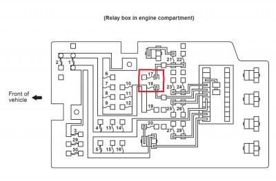

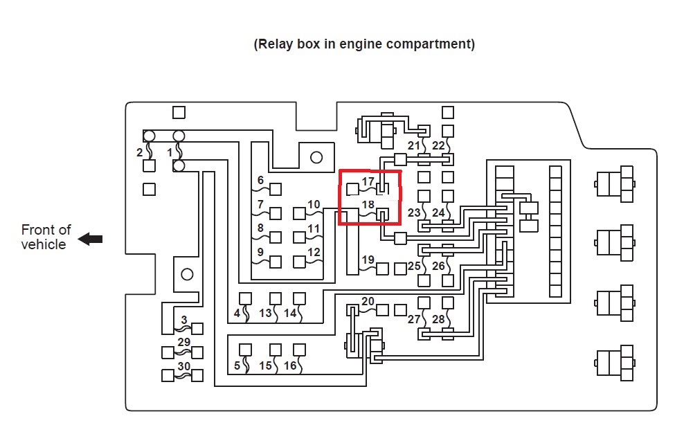

Вот эти смотрели

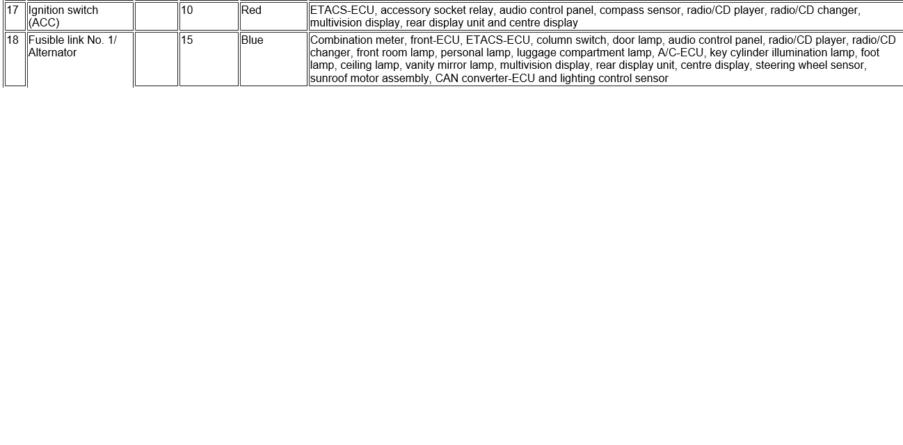

SNOOPER писал(а):Вот эти смотрели
да, проверил. 17 предохранитель был сгоревший кстати. В инструкции для машины написано, что это радиоприемник
Поменял, ничего не поменялось
