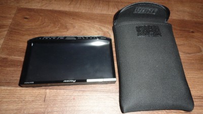

А, да-купил камеру заднего вида на ебике за 1400 деревянных, уж очень в салоне менеджер ее расхваливал за 3600...Пришлось дома заказать в 2 раза дешевле.
Даю ссыль мож кому пригодится
http://www.ebay.com/itm/161389962562?_t ... EBIDX%3AIT
ну и до кучи приобрел навигатор Prestigio 5800, он идет сразу с регистратором и к нему можно приколхозить камеру заднего вида, что оч удобно когда нет свободных финансов на покупку магнитолы за 20000 с дисплеем-монитором.Или родную менять просто влом...

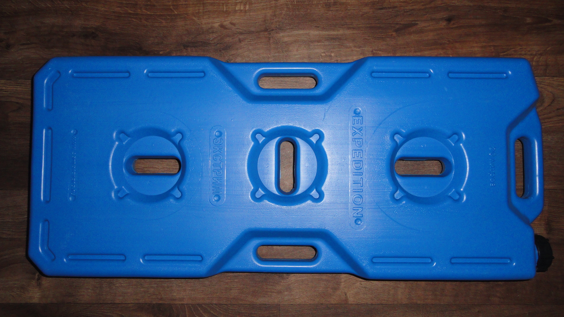

Башка Пион Х8600ВТ процессорник

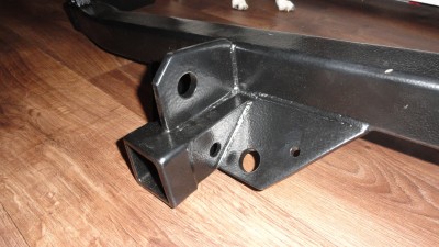

Переделанный фаркоп MI-20 у МШУ под лифт 40мм, квадрат, увеличенную запаску и закладные под Хайджек

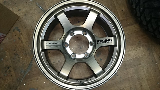

колесья под летнюю резину

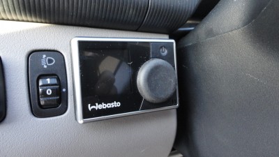

Вебасто 5Квт
Вебасто 5Квт
шаклы стропы -все входит в нишу

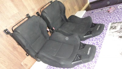

рекаро EVO 10
рекаро EVO 10
Cooper Discoverer STT 285/75/16  5 штук:)
заглушка клапана ЕГР-хочу прошить в Адакте
без воды никуда-канистра самара экстрим 20л

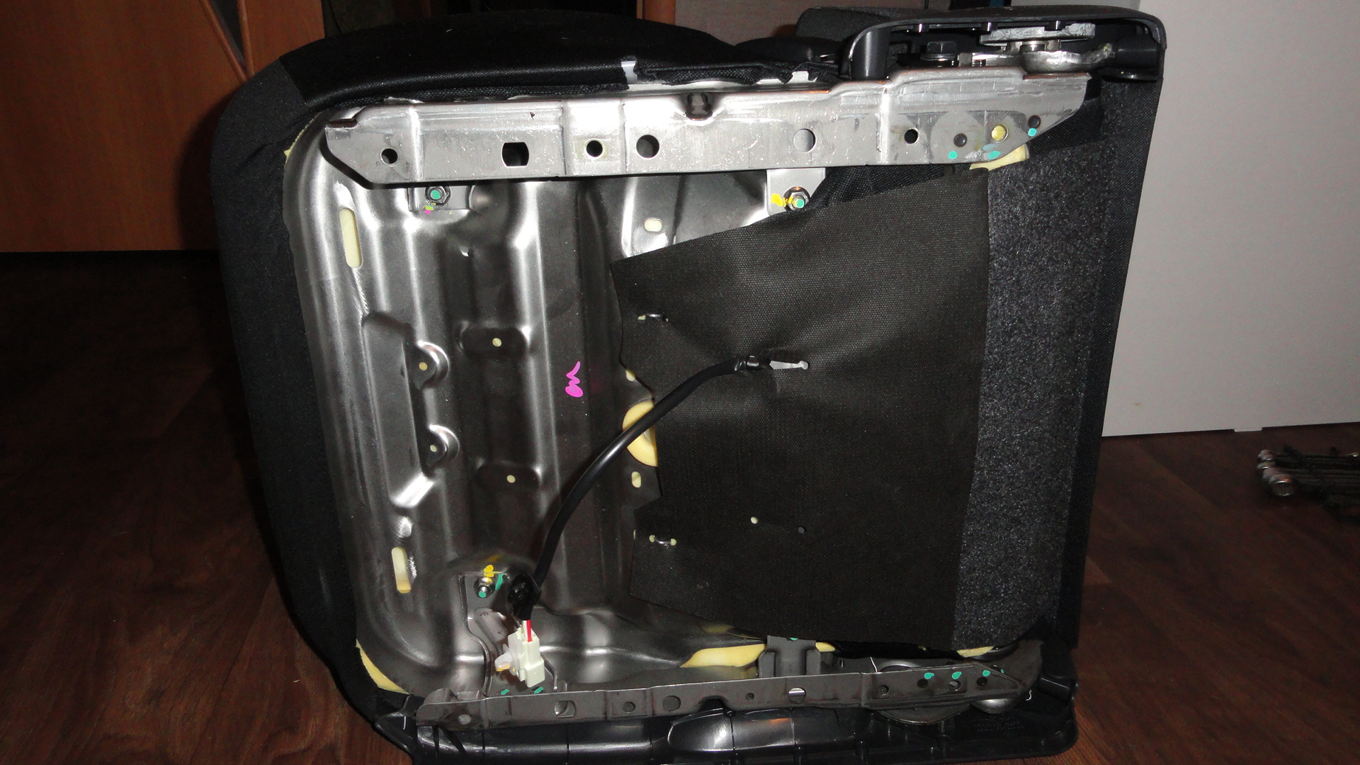

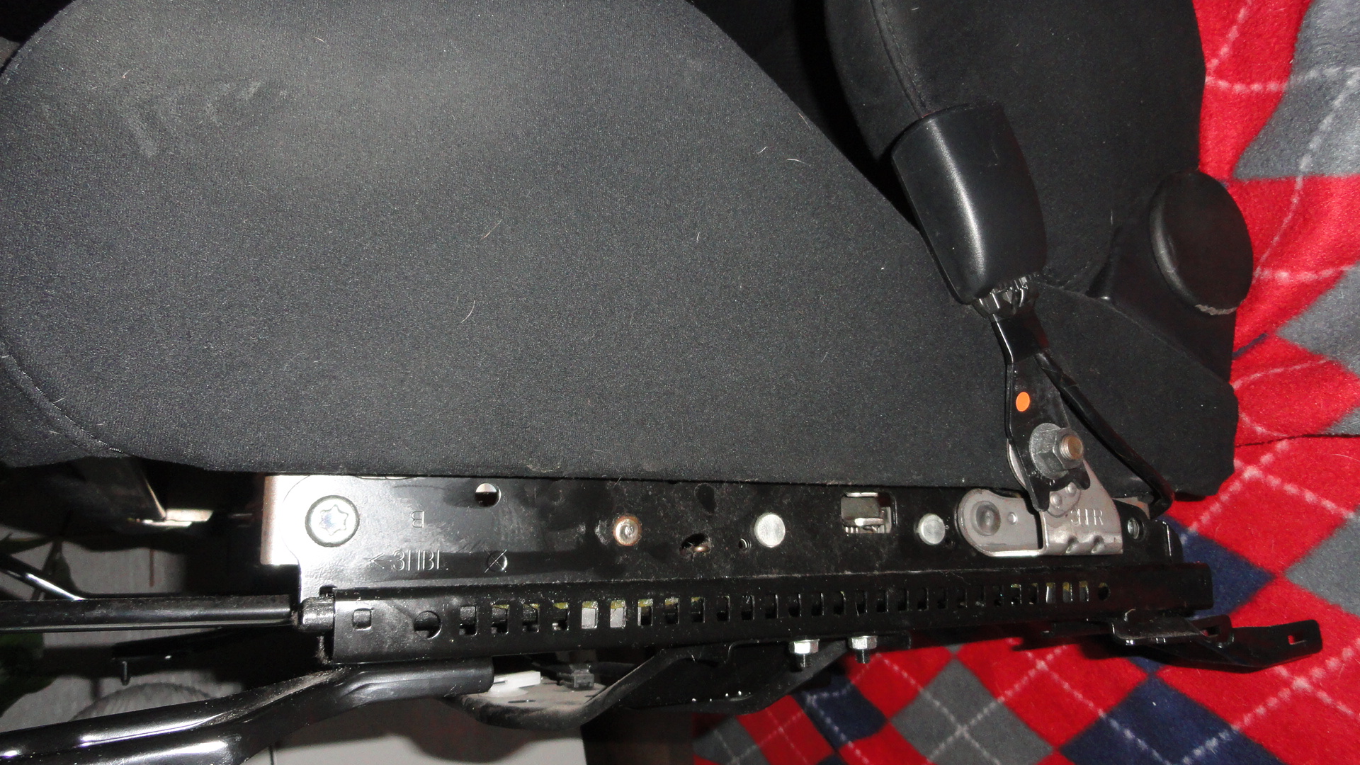

Вот начало установки кресел.

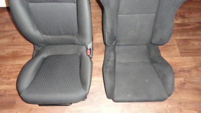

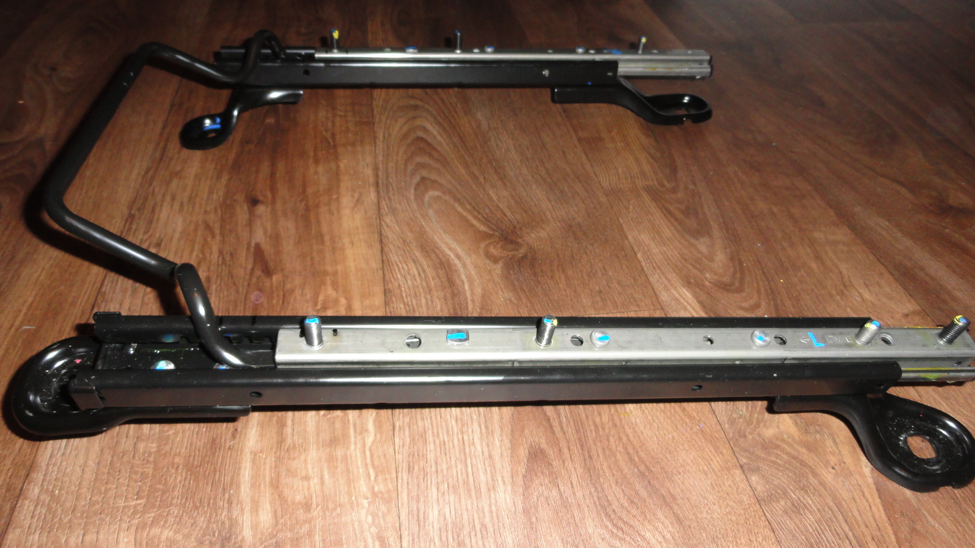

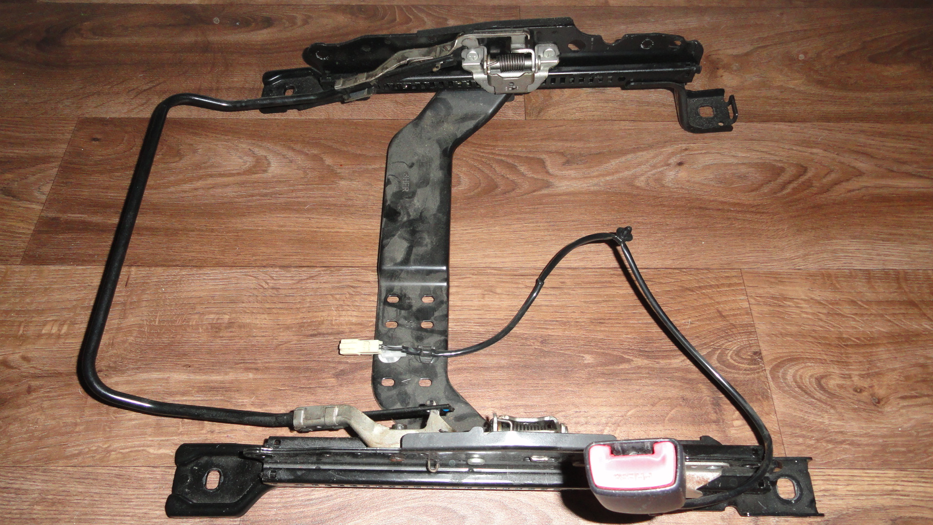

А вот снятые салазки со спорта-видны болты крепления кресла, которые находятся сверху полозьев.У Рекар напротив, уши креплений находятся с боков.Длина салазок 40см ровно, поэтому нужно подобрать уголок (4шт по 40см)-по высоте, чтоб кресло встало "по росту индивидуально".Прикрутить к закладным на гайки а потом к нему сами ковшики сбоков
