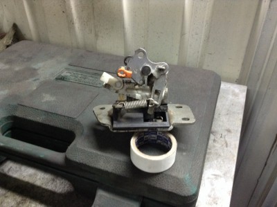

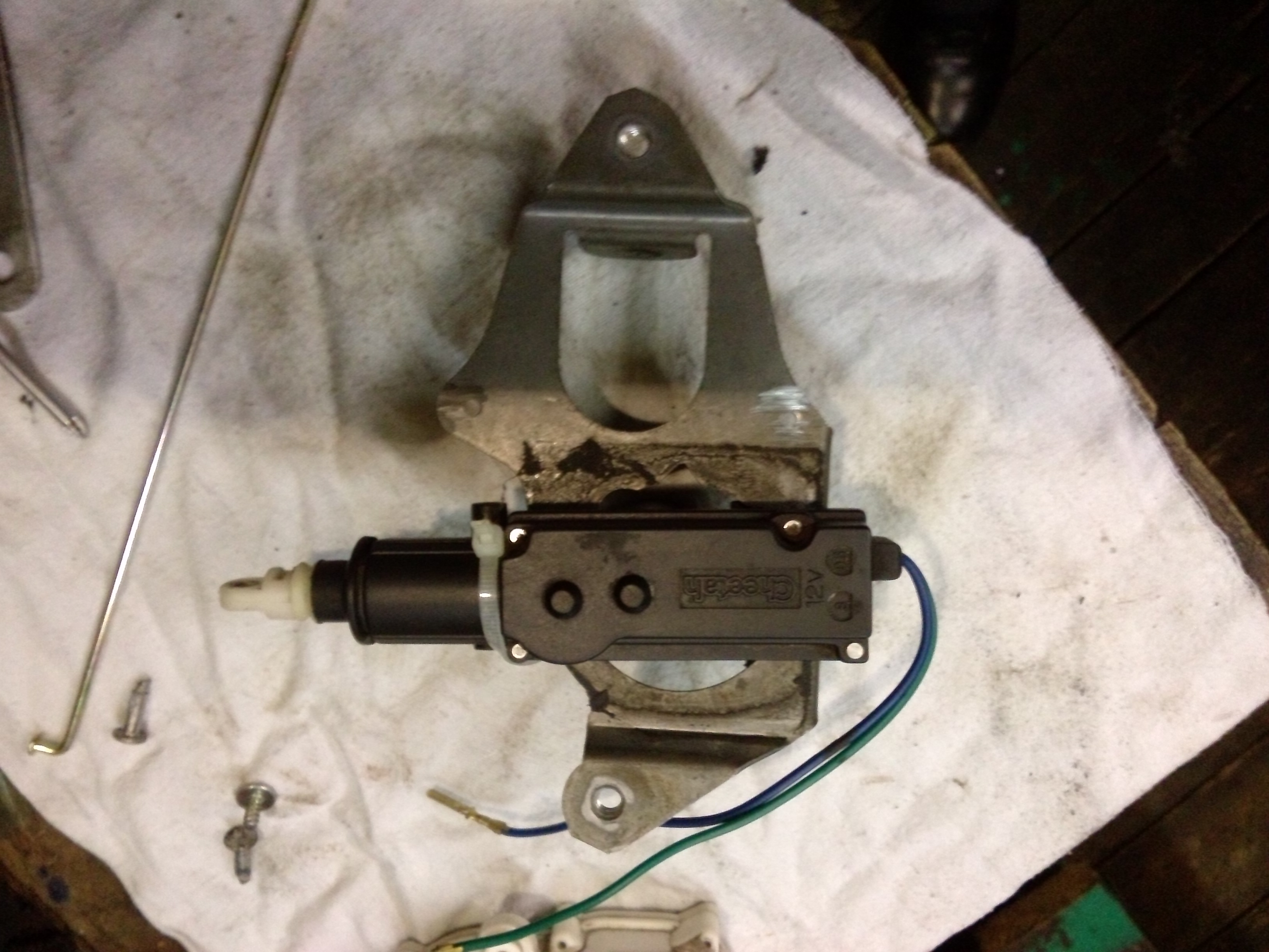

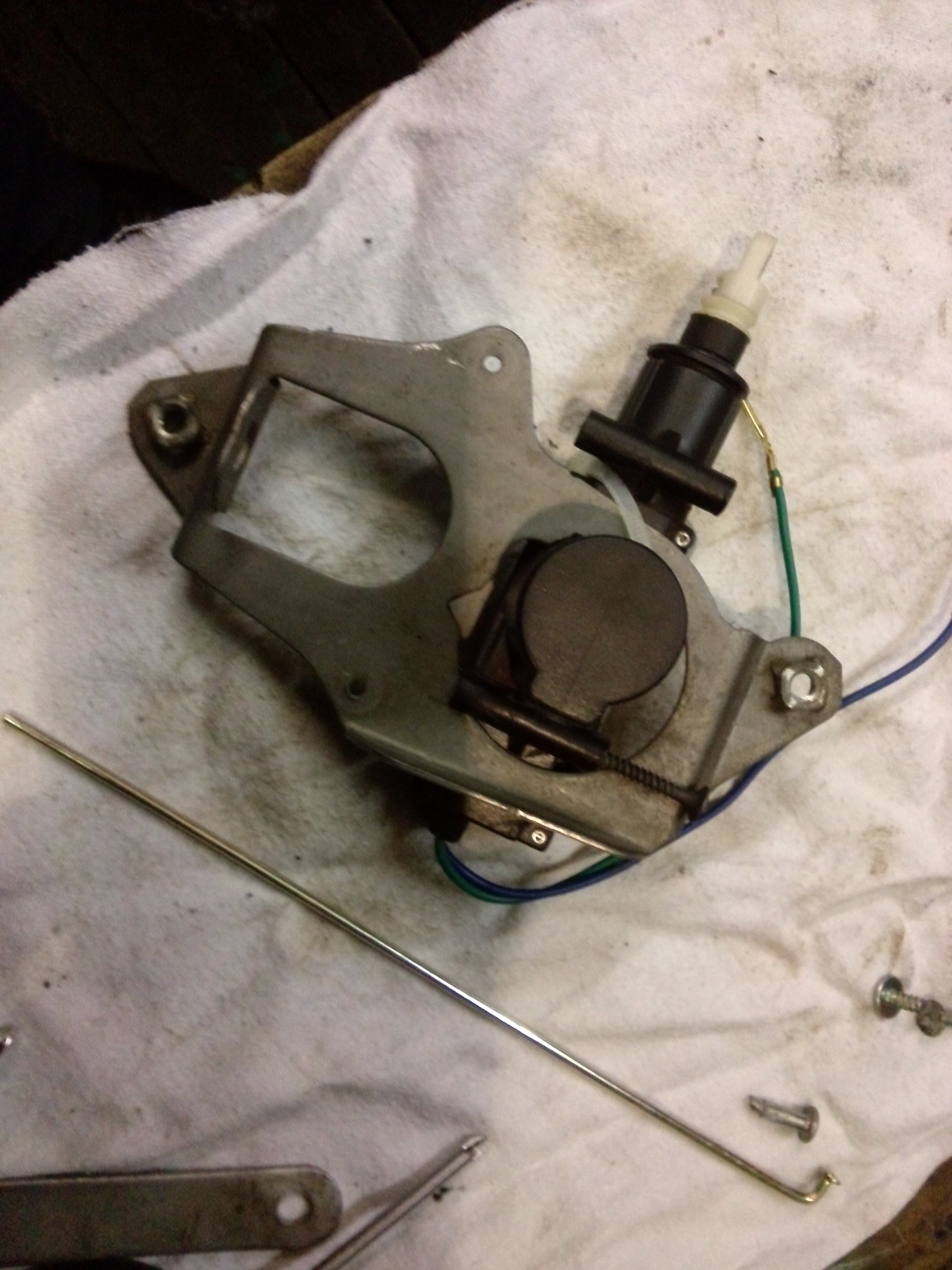

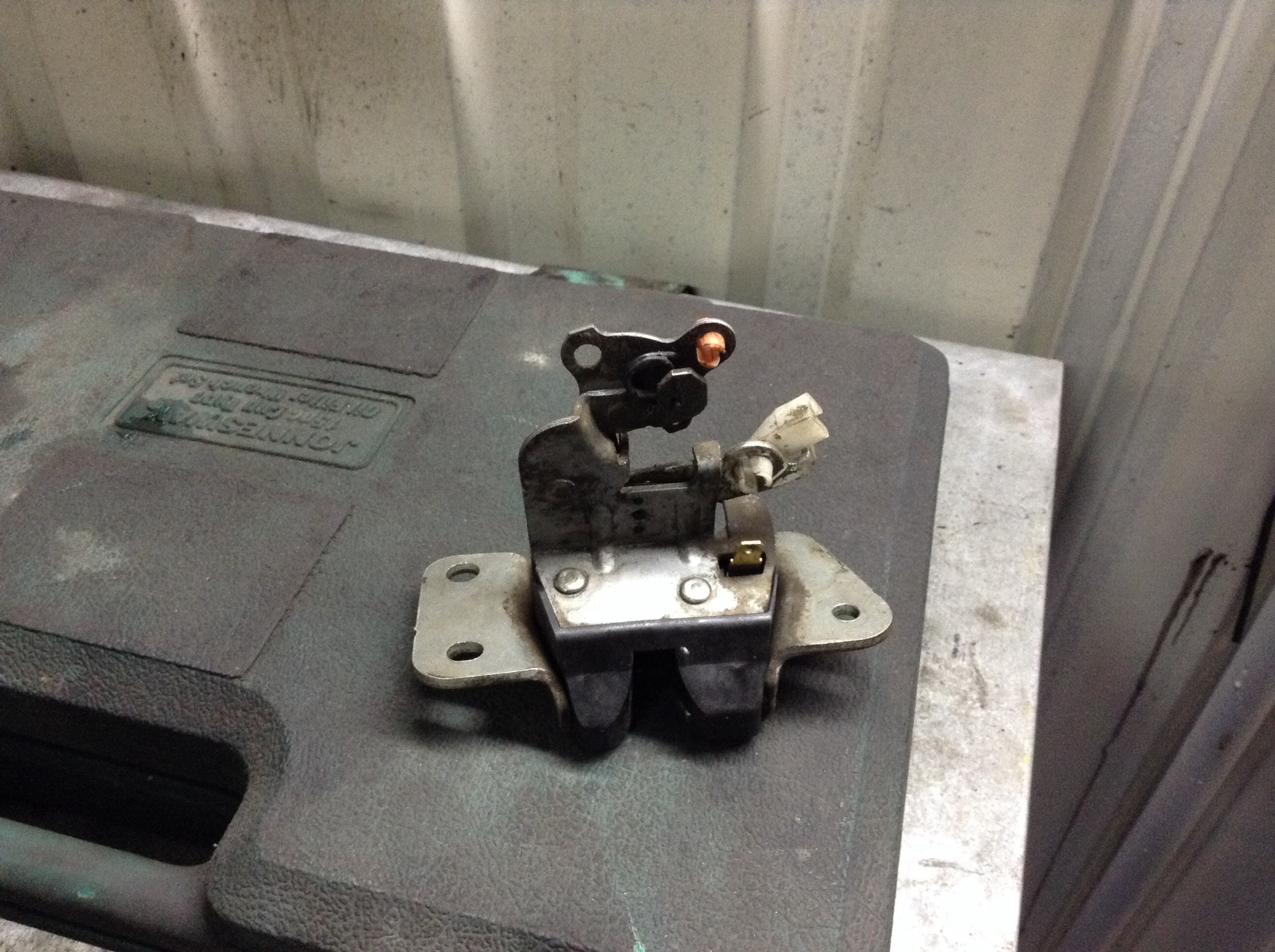

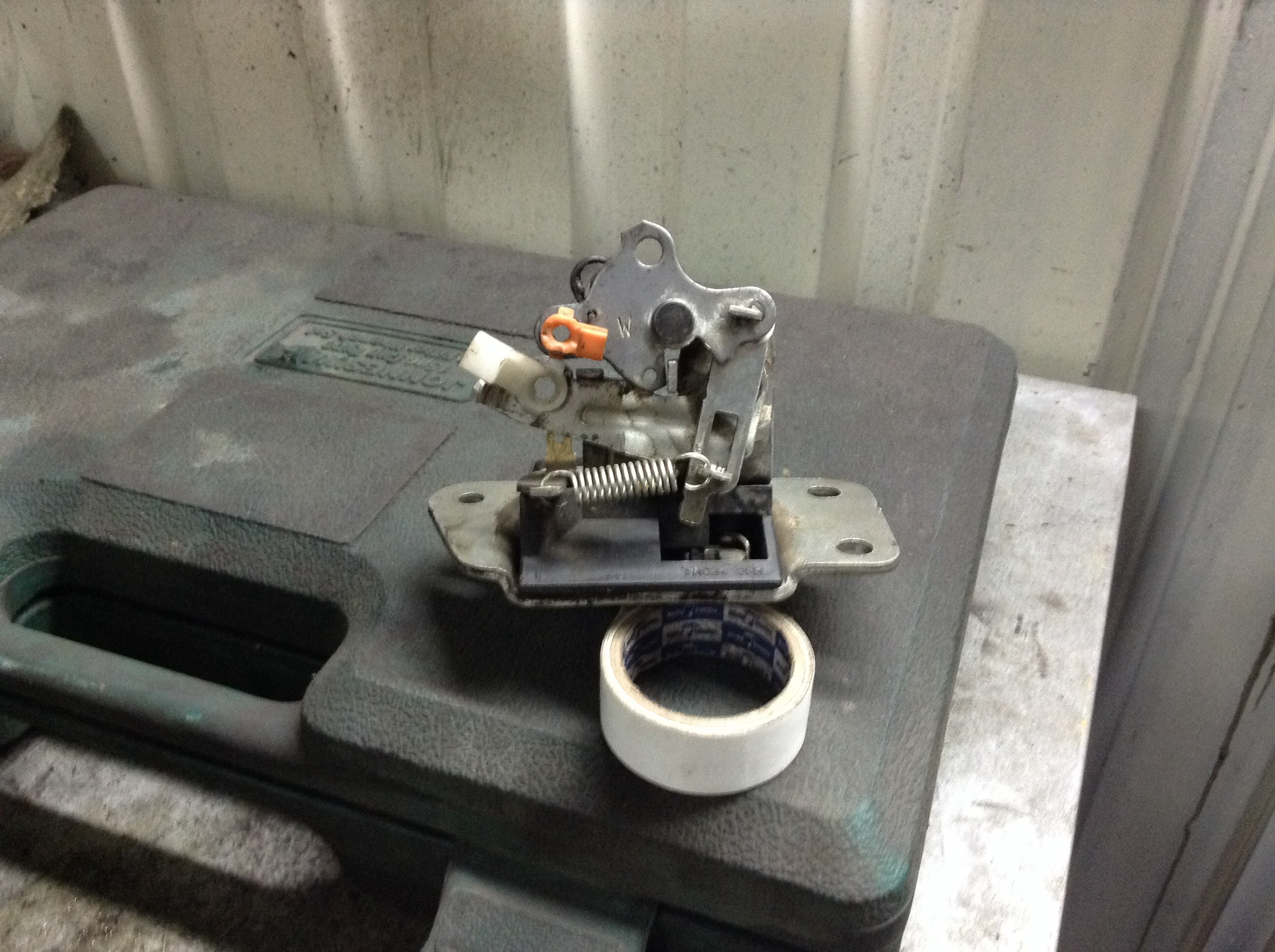

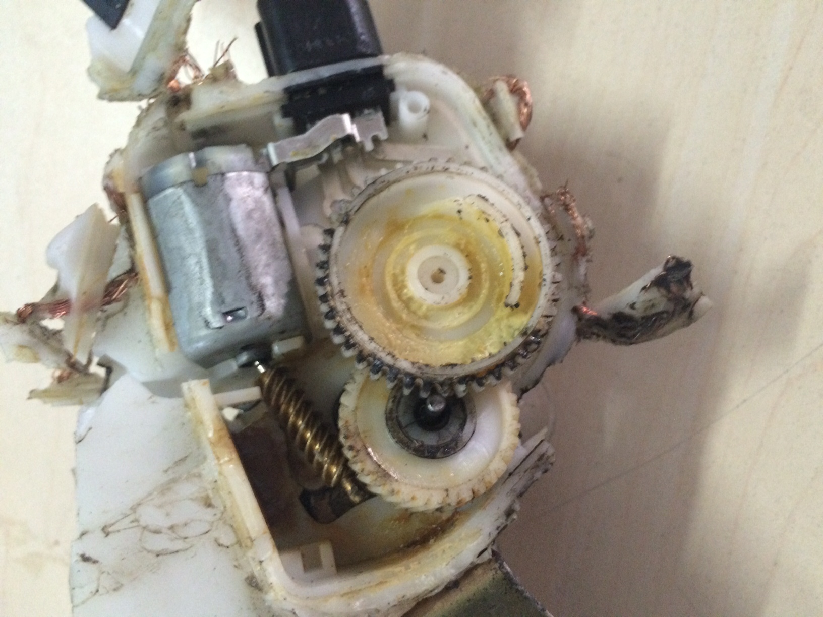

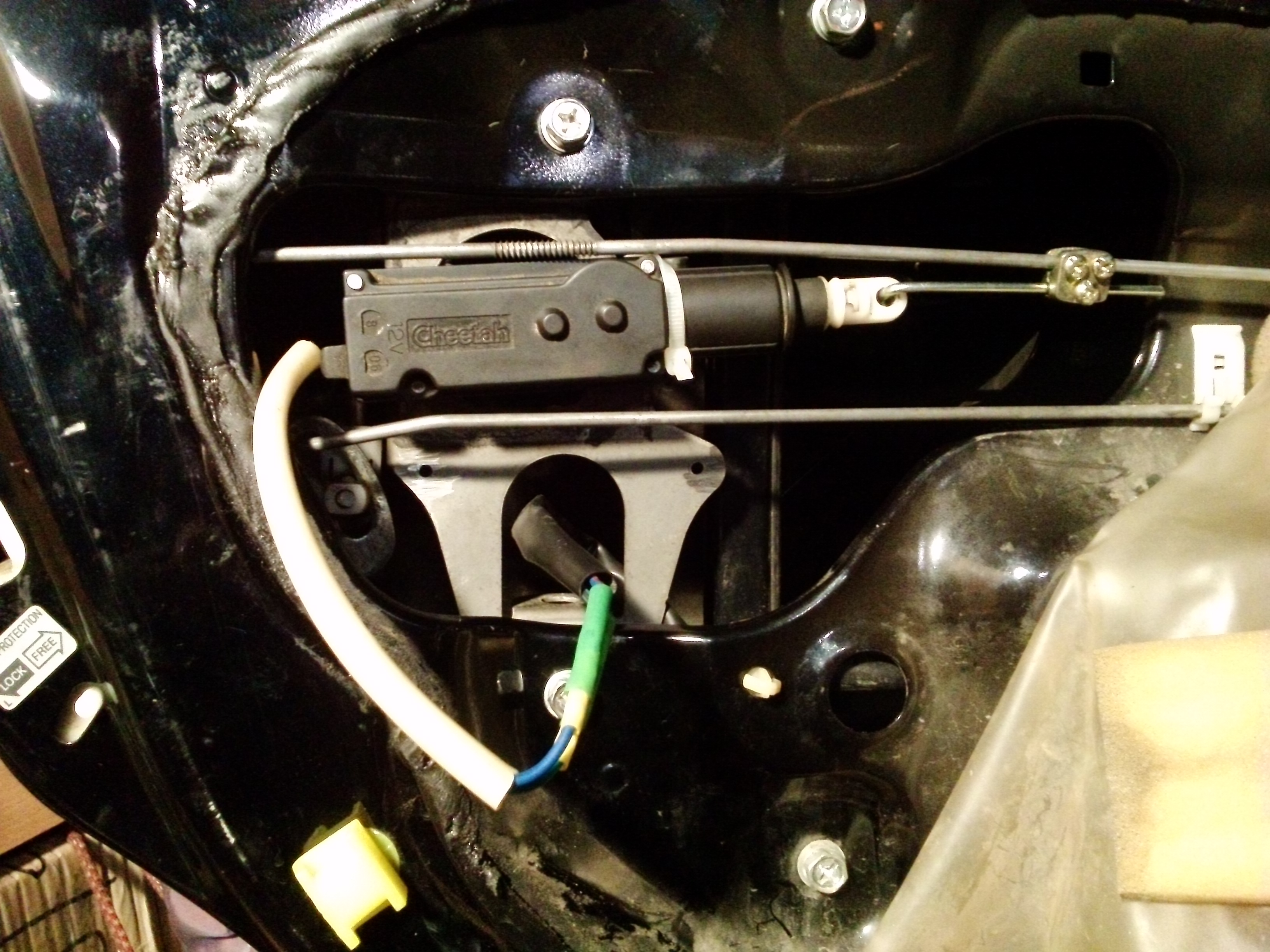

Дело было так…
Все хорошо работало и в один прекрасный день, багажник перестал открываться, то есть по ощущениям он будто закрыт. Ключ в личинку, реакции ноль(((( Ну что вот и дошли руки до ремонта. Поштудировал форум, нашел ответ как открыть багажник снаружи машины. И спустя 5 минут багажник был открыт вместе с петелькой. Далее как и было написано на форуме один саморез в салонной ручке багажника, далее клипсы. Побрызгал на механизм, подождал, реакции ноль. Понял, разбираю все это дело (там все просто). И вот моторчик привода центрального замка у меня в руках :*YAHOO*: Разбираю моторчик, сначала не догоняю в чем дело, вроде все крутится, но потом обнаружил обломанный зубчик на шестерне. Понятно, на моторчике номер MR503015 думаю славненько, exist мне в помощь) И дальше я обалдел 12000 ( двенадцать касарей!!!) Переведя все это дело на "рубль в день" 32 рубля в день в течение года, за центральный замок багажника.
Короче снял моторчик и собрал без него, теперь все работает только с ключа. За 12000 вставить ключ в личинку думаю лучший вариант.
И наконец вопрос может кто сталкивался, что делать исключая ответ покупки нового моторчика?

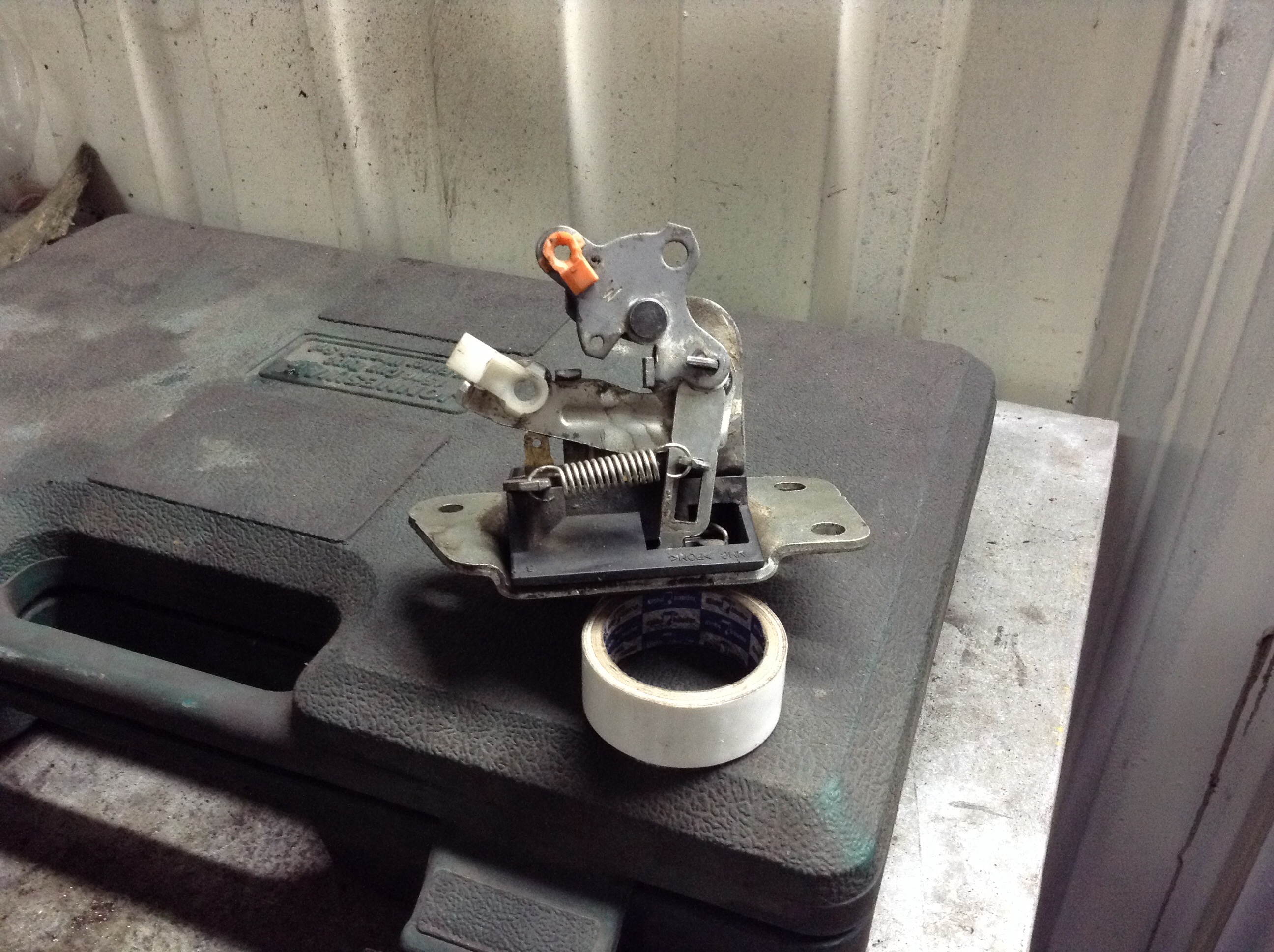

Замок, обратная часть
Лицевая часть. Разблокирован
Лицевая часть. Заблокирован

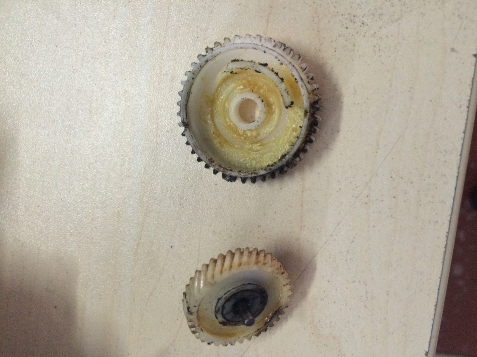

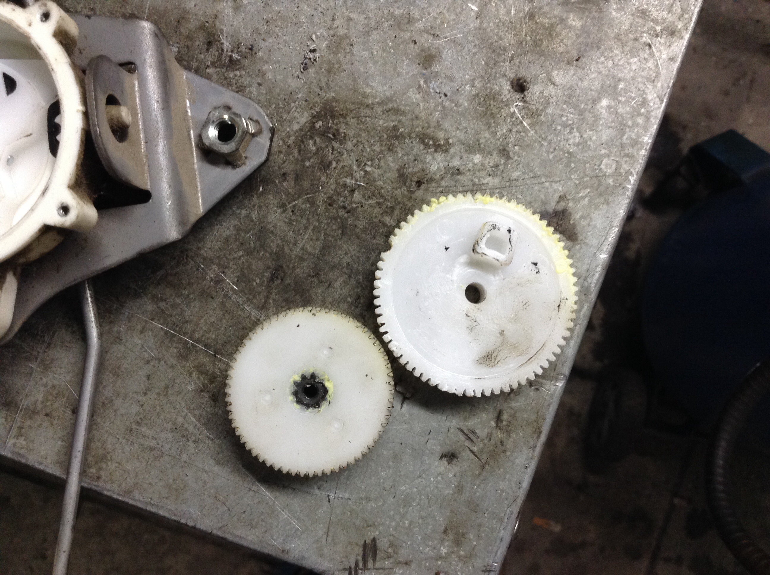

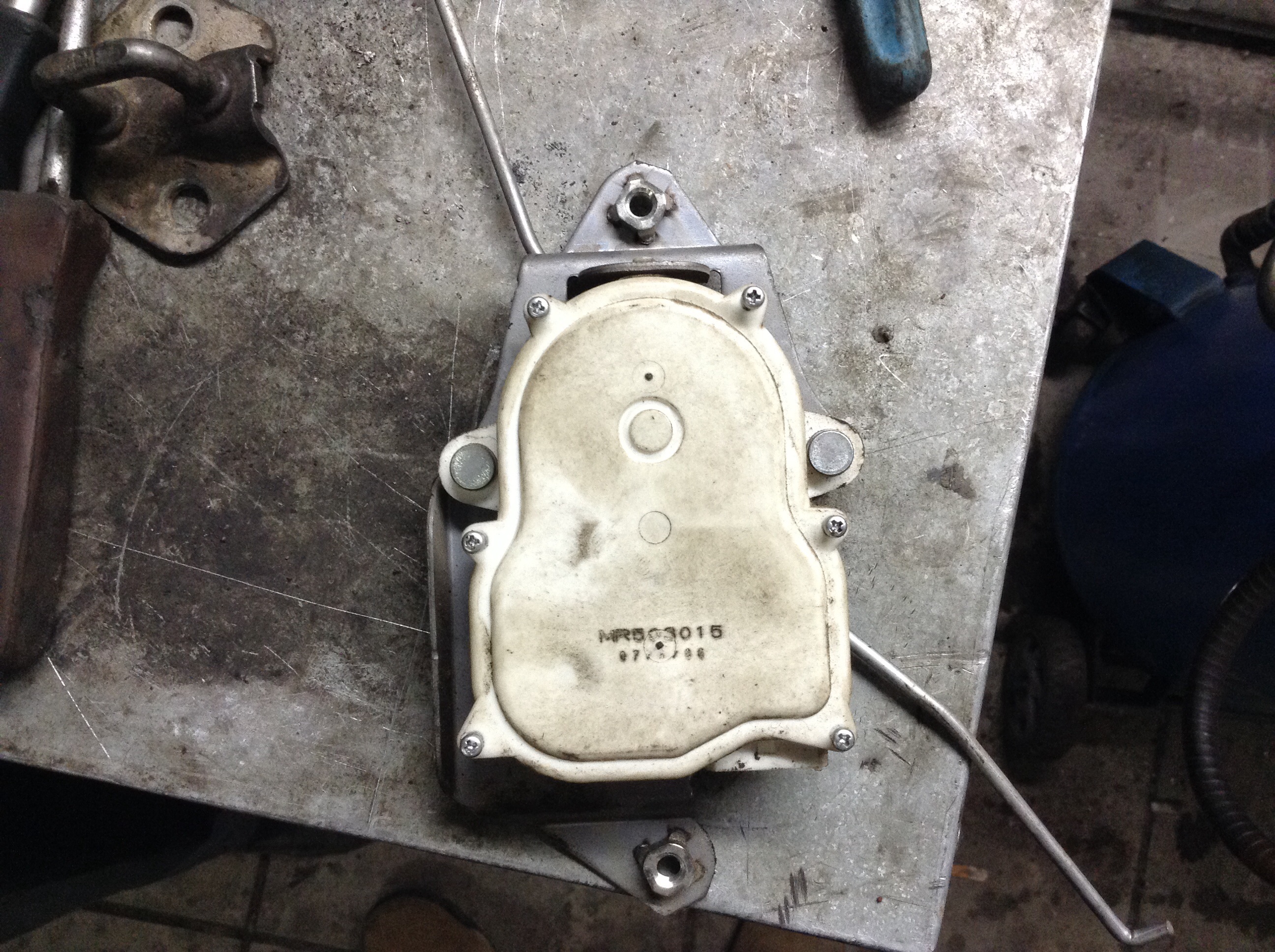

Моторчик
Моторчик

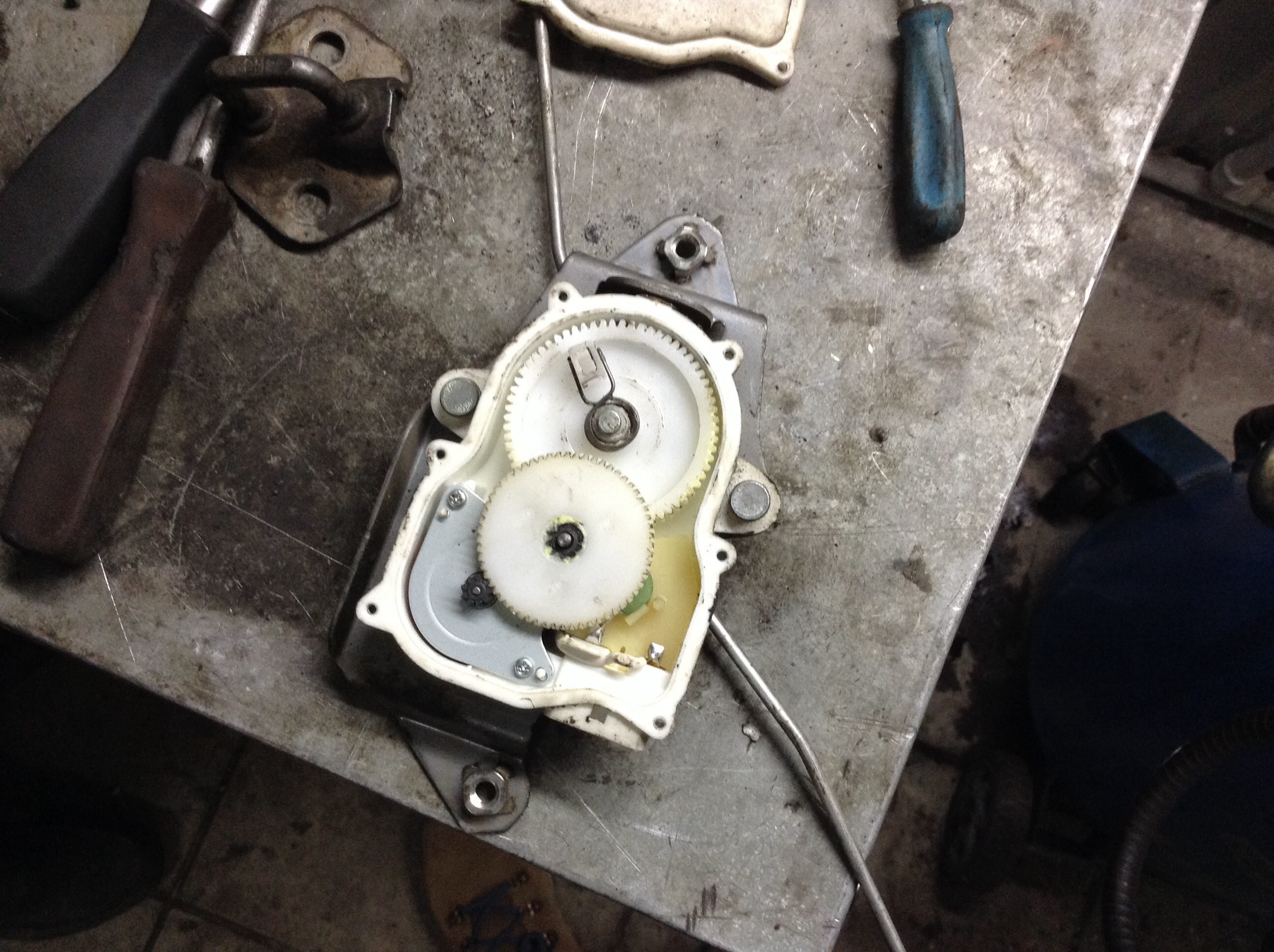

Внутри
Внутри

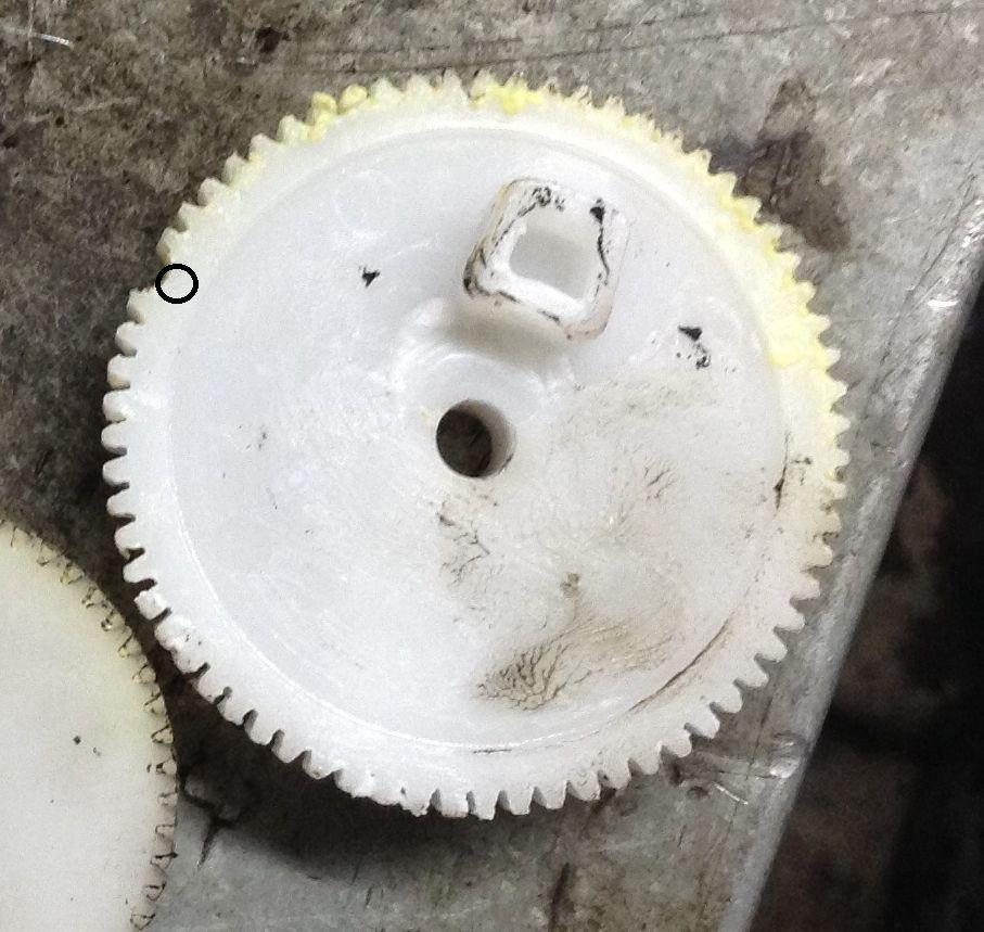

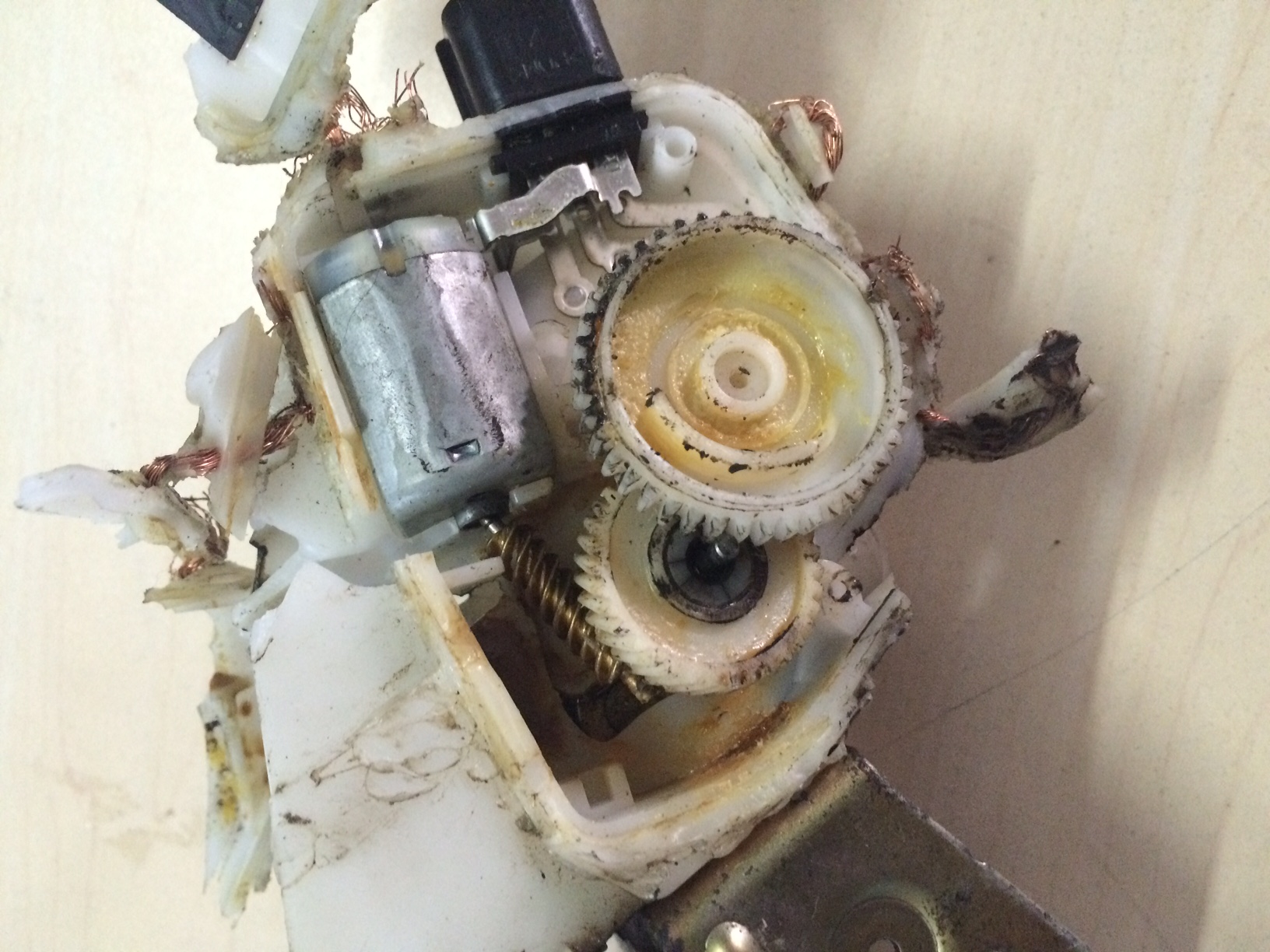

И соответственно касяк на шестерне

1. Сверлишь отверстие в районе сломанного зуба примерно как на фото, чтобы получился паз.
2. Заполняешь паз эпоксидкой или пластмассой так, чтобы закрыть и место сломанного зуба .
3. Надфилем вытачиваешь зуб.

Вот фото шестеренок с дверей

Я срезал с шестеренки квадратный выступ и винтом с гайкой прикрутил его в другом месте так, чтобы шестерня работала другой, целой частью сектора. Прошел год все работает.

Способ "сода-суперклей" работает отлично-ПОДТВЕРЖДАЮ!
Сам в мастерской активно пользую его. на ноутбуках частенько вырывают болты вместе со втулками. очень прочно после проклейки держится!
по шестеренке-способ с простой заливкой эпоксидки и обточкой-слабоват,хотя может вполне и работоспособен.
я в бытность свою,ремонтируя видеомагнитофоны делал по другому чутка.
место сломаного зуба чуток надфилем ровняем,и в это место вплавляем кусочек сталистой проволоки,я использовал иголки,которыми скрепляют ткань в швейных мастерских,они обычно с круглым пластиковым шариком на одной стороне-и тонкие,и не сильно калёные.
бокорезами откусываем необходимую длину,по высоте соседних зубчиков.
а потом всё по первой ссылке с драйва.
только соду я предварительно измельчаю,толку медицинским шпателем на кусочке жестянки,так она лучше скрепляется.
и на клее не экономьте!!!!!
берите Хенкелевский СуперМомент!!!!

Ну в общем, помыкался, и понял что как-то проблематично найти этот активатор, да и реально не стоит он ни 2 тыс рублей, ни уж тем более 5, а про 12 за новый оригинал я вообще молчу. 1 тыс рублей - красная цена ему.
Разобрал и глянул. Пластик себе и пластик, ну твердый, вот и все в принципе, оч. похож на капролон. Может токарь/фрезер сможет такое изобразить х.з.
Пока попробую просто клей +соду и надфиль. По разультатам отпишусь.
Выглядит неисправность так. Съело по 3-4 зуба на двух секторах (друг на против друга) исполнительной шестерни.
