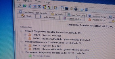

Немного уточню. Перед всем этим появляется ошибка P0172. Если не ошибаюсь, ругается на богатую смесь. Смотрел корректировки топливной смеси - она противоположны на обоих головах. В одной большой +, в другой большой минус. Чуть попозже выложу скрин. Неужели ремень перескочил?

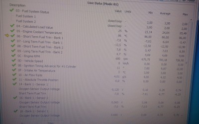

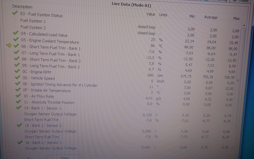

А почему на разных головах разная компенсация?

Да вроде нормальный расход на ДМРВ. Судя по скринам.

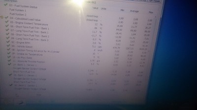

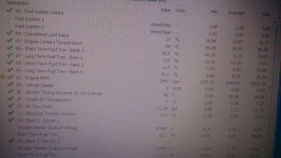

Катался на бензине вчера вечером и сегодня утром. Все ок. На газу - чек. Множественный пропуски. Один раз вылез пропуск по 3 цилиндру. Подключил шнурок к ГБО, но пока ничего не смог сделать. По одной - отключал все газовые форсунки. Все равно колбасит, пока полностью на бензе не начнет работать.
Коммутатор может себя так вести?
Не думаю, что могли так сильно засраться все свечки сразу.
По карте ГБО видно, что смесь слишком богатая.

описал выше все...проверил?Justin писал(а):Катался на бензине вчера вечером и сегодня утром. Все ок. На газу - чек. Множественный пропуски. Один раз вылез пропуск по 3 цилиндру. Подключил шнурок к ГБО, но пока ничего не смог сделать. По одной - отключал все газовые форсунки. Все равно колбасит, пока полностью на бензе не начнет работать.
MMS 2001, 6G72 24V, АКПП AISIN, SuperSelect, Бодик 4 см,33 лапти, гбо Ловато 4е пок-е,зад кружины Клаксон 59 146(Patrol Y60),зад МШУ+калитка, Лебедь12lb, Шнорк, Задний пневмобок

Re: Ошибка P0300 и P0172 газ - бензин
Подсос, кроме как карба не знаю, чем проверить. Да и не нужно. На бензине ведь нормально.
Остается либо проблема с подачей газа (не зря ведь газовая карта показывает богатую смесь), либо проблема с поджиганием бензина. Тут чуть сложнее. в мороз к свечам и проводам не доберешься. Ездил вчера и 40 минут на бензине и на газ переходил. Все равно проблема есть. Как вариант еще - может газ - не очень. Катушки менял. Редуктор - даже не знаю, что на нем может быть. но наледи и т.д. нигде нет. В капоте слишком тепло. Уже все бы оттаяло.

Отписываюсь о проведенных проверках:
Выключил почти все газовые форсунки, кроме 1 и 6. Двиг. работает нормально. Коррекции в переделах 5%. Как только добавляю любую другую, чувствуется вибрация и коррекция по головам начинает разнится. И очень сильно.
Грешу на льющие форсунки. Сегодня буду звонить газо-установщику-ремонтнику. 30000 км. они уже прошли. Думаю самое время делать ТО.
что то видимо с форсами, результат не забудь отписать)))
