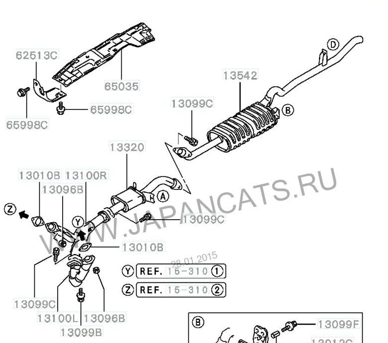

С момента покупки машины бассит глушак. Решил я это дело исправить и поменять уставшую часть. Глянул под машину - отвалилось все, что дальше бочки-резонатора. Решил прикупить резонатор, нашел вариант у одноклубника, но перед самой покупкой решил заехать на яму и еще раз посмотреть че к чему.
Одноклубник предлагает деталь 13542 вот по такой схеме:
Но у меня оказалась схема такая:
Подойдет ли его 13542 из первой схемы, вместо 13542 с моей схемы?
Элемент 13700 с его схемы у меня есть.
Если не подойдет, подскажите аналог детали 13700 из второй схемы, в экзисте дороговато как то...
А еще есть версия, что первая схема для бензинок, а вторая схема для дизеля, так ли это?

Обе схемы от бензинки, на одной с катализатором на другой с резонатором.

Здравствуйте, у меня 6g72 24кл. Глушитель как на первом чертеже , но я купил как на втором. собственно вопрос. могу ли я его установить или он для 12 кл. ?
Re: Глушитель П2. подскажите
Добавлено: 28 мар 2017, 17:37
Алексей П
схемы в начале темы. возможна ли такая замена? получается там вместо катализатора резонатор и бочка покороче и более плоская.

перед глушителем что за небольшой боченок - резонатор? к родном каталоге он 13320. выглядит как на схемах автора топика за номером 13099С.
на сколько он необходим на дизеле?
Добавлено: 29 мар 2017, 07:45
13099с это болт ::-D: а так по схеме это резонатор на сколько я понял, нужен :)
