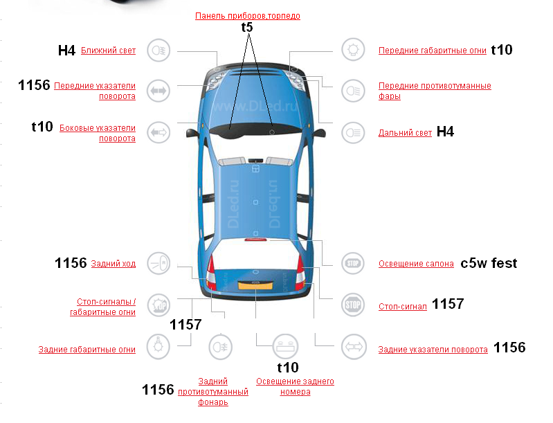

вот еще картинка с типами цоколя:
лампочки Паджеро.bmp (1.4 МБ) 7254 просмотра
Люблю жизнь!
С уважением,Юрий.

asferrum писал(а):вот еще картинка с типами цоколя:
Во, спасибо - полезная инфа :*THUMBS UP*:
