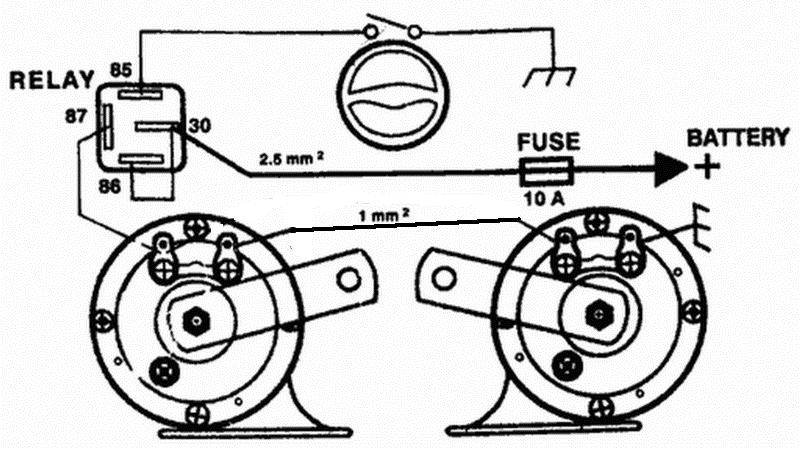

http://technopoint.ru/catalog/i25355902 ... ahr-24r-03 так как родная фафакалка погибла в битве с чужой задней дверью, купил такие как на ссылке но 12в. Потребление у них 6+6, можно ли просто тупо на место родных прикрутить? Реле на сигнал штатно идет?

iRiver писал(а):
Ну по схеме на коробке - надо так, это разве не последовательно?

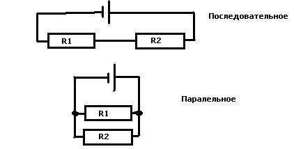

На схеме паралельное подключение. Но если каждый сигнал работает от 6 вольт (в чём я сильно сомневаюсь. Или ток потребляемый = 6 Ампер), то последовательное подключение будет в самый раз.

Можно для особо одаренных нарисовать примитивную схемку, чтобы одаренные поняли разницу последовательно\параллельно в данном случае?)

Re: Звуковой сигнал
Вот Последовательное подключение. (см .Рис.)iRiver писал(а):Можно для особо одаренных нарисовать примитивную схемку, чтобы одаренные поняли разницу последовательно\параллельно в данном случае?)
А вот матчасть - https://ru.wikipedia.org/wiki/%C7%E0%EA%EE%ED_%CE%EC%E0

Чё-та настолько глубоко в дебри полезли,при этом так и не определившись сигналы имеют питание 6 вольт или всё-таки 12 вольт ?
При том что если каждый имеет потребление по 6 ампер,то найти место для них может оказаться проблематично.
На схеме параллельной схемы как то не стыкуется основной питающий провод в 2.5 квадрата и при этом предохранитель на 10 ампер

Они на 12 вольт, на коробке написано что жрут каждый по 6 ампер(хотя столько волговские жрут). Но на Д2 народ пишет что просто ставил на место штатных и все нормально

Re: Звуковой сигнал
Я просто не в курсе где на моём джуниоре должны стоят родные. Потому место определял по выходам электропроводки.
Нашёл выход только на один сигнал. От старого хозяина остались установленные подобные тем что ты собрался ставить,но они почти не работали.
Демонтировал,хотел выкинуть,но догадался проверить на акб. Сигналы оказались рабочими,а вот контакты на руле погоревшими из-за установки этих самых сигналов и отсутствия реле в стоке. Собрал схему подобной той что приведена в начале. Только вот обратно смонтировать,так как положено из-за отсутствия зазоров между решёткой,бампером и телевизором, что бы при этом всё было смонтировано корректно,а не как до этого (чтобы ничего не касалось и вибрировало в максимально эффективной амплитудой). Пол дня потратил (но не на выбор места,ибо место только одно) и в итоге сингалы для такой малютки оказались весьма неплохими
Только ,кажется у меня стоят FIAMM

Ежли на 12 вольт, то соединив последовательно, на каждом получишь только по 6 вольт. Ток конечно уменьшится, но будут ли они нормально работать при половинной напруге?iRiver писал(а):Они на 12 вольт, на коробке написано что жрут каждый по 6 ампер(хотя столько волговские жрут). Но на Д2 народ пишет что просто ставил на место штатных и все нормально

Сдаётся мне что такая установка будет совсем не работоспособной,да и насчёт уменьшения силы тока при последовательном подключении мне кажется не совсем корректно,скорее совсем наоборотAurum писал(а):Ежли на 12 вольт, то соединив последовательно, на каждом получишь только по 6 вольт. Ток конечно уменьшится, но будут ли они нормально работать при половинной напруге?iRiver писал(а):Они на 12 вольт, на коробке написано что жрут каждый по 6 ампер(хотя столько волговские жрут). Но на Д2 народ пишет что просто ставил на место штатных и все нормально

Самое простое- проверить на акб. Подключить в параллели, потом последовательно. Имхо, если они рассчитаны на 12в/6а, то на последовательном они просто будут хрипеть вместо фафаканья, у нас же не 24в на выходе...
