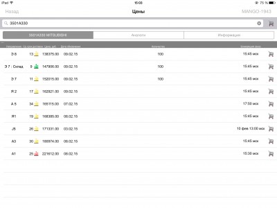

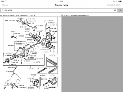

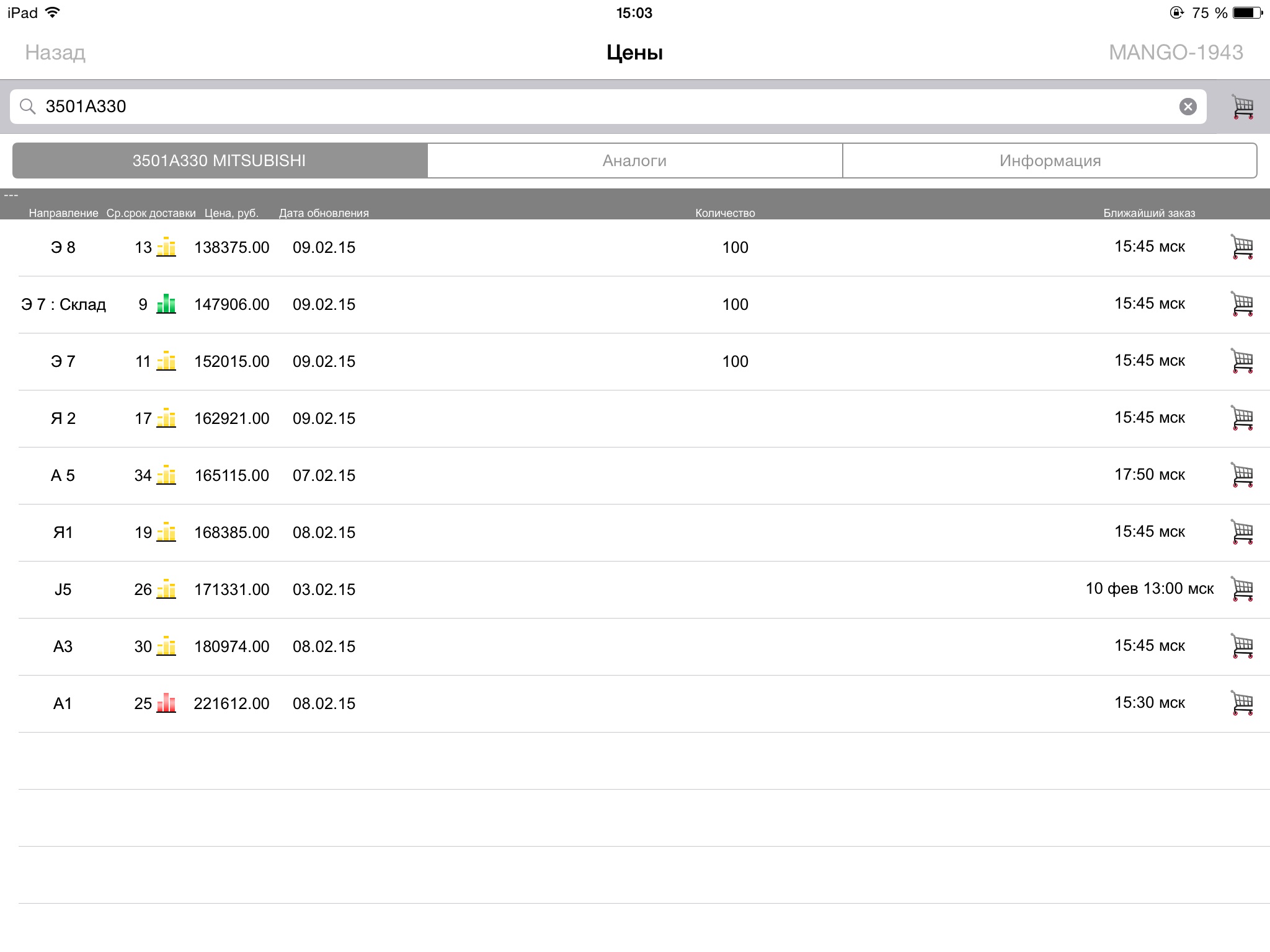

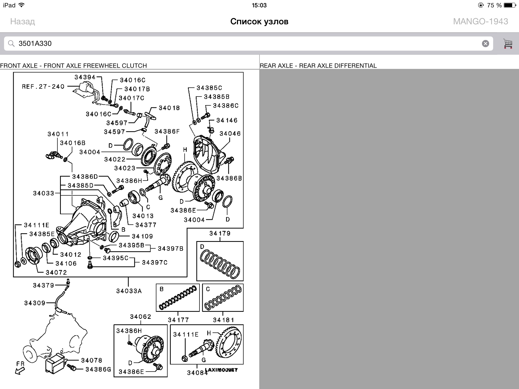

Можно;))
Зы. На втором снимке-стоимость нового редуктора с блокировкой.
Можно конечно на разборках поискать.
