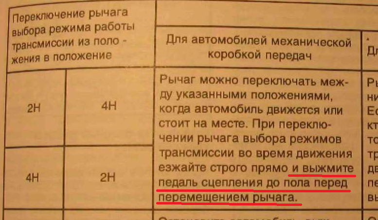

А у меня включается без хруста на ходу если сцепление выжимаю.
МПС 2,5 2007г 99 л/с 4D56 МКП
Nickolas
Сообщения: 1591
Зарегистрирован: 18 окт 2014, 21:23
Благодарил (а): 22 раза
Поблагодарили: 121 раз
Re: Частое переключение 2h - 4h
Сообщение Nickolas »
А я вообще всегда сцепление выжимаю.
Ибо именно так правильно.
