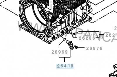

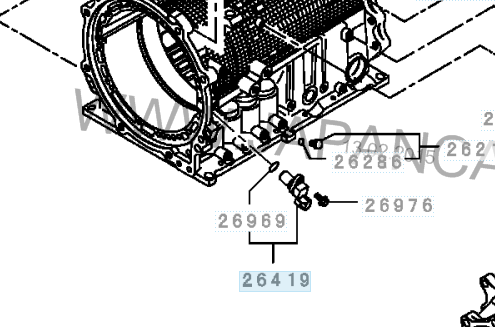

Походу как обычно отломали датчик входного вала.

Да как обычно! Отломали датчик входного вала. Спасибо за советы. Пробую восстановить

MR567292 Заказывайте за счёт заведения.
Есть и заменители за реальные деньги.

Починить датчик не получилось, всё равно акпп в аварийный режим встает. При скане ошибку показывает 0715, это и есть этот датчик ?
Сообщения: 57430
Благодарил (а): 1027 раз
Поблагодарили: 4785 раз
Re: При смени масла в АКПП - загорелся ЧЕК, отключилась курс
Этот, этот.
