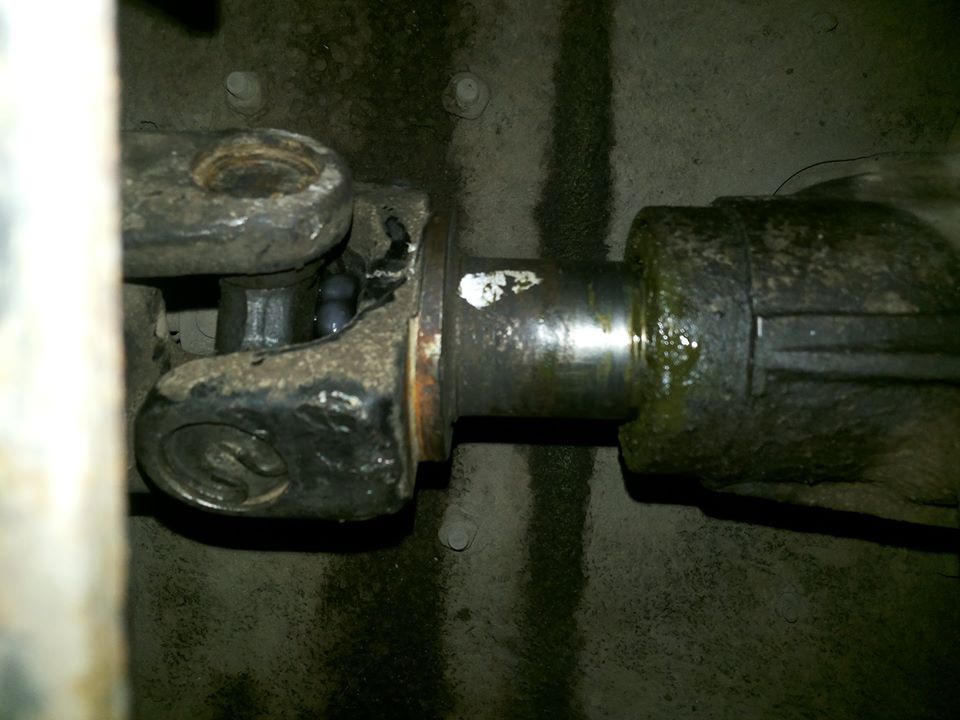

Мужики, смогете дать фактические размеры карданов и фото? у меня паджеро 1 87 г.в. 4d56 m\t 5
проблема в том, что у меня не родные карданы, задний на 40 мм вылез из раздатки, боюсь потерять
japancats показывает один и тот же номер на почти все паджерики, по факту вчера примерял кучу карданов, размеры не подходят....

он и должен вылезать из раздатки. чтоб ты на кочке когда подвеска пойдет вверх не получил удар в РК, кардан должен иметь запас хода

Re: Карданный вал
Сообщение bml »
vadim82 писал(а):он и должен вылезать из раздатки. чтоб ты на кочке когда подвеска пойдет вверх не получил удар в РК, кардан должен иметь запас хода
это понятно, вот в стоячем состоянии: http://i058.radikal.ru/1502/3f/fa22ee849190.jpg при свесе еще вылезет

Re: Карданный вал
Сообщение vadim82 »
С тел чота фотка не открывается.
Вывеси машину да посмотри вылетает или нет и какой запас.

bml
Сообщения: 5
Зарегистрирован: 19 фев 2015, 07:01
Мой автомобиль(и):: pajero 1
Откуда: Алматы
Re: Карданный вал
Сообщение bml »
vadim82 писал(а):С тел чота фотка не открывается.
когда просто стоит-кардан выходит на 40мм, стоит мордой вниз-50мм, если вывешивать-55мм,

Re: Карданный вал
Сообщение Snayper »
а если наоборот загрузить ось? что б на отбойники лег...

Re: Карданный вал
Так там видно по месту работы сальника.
